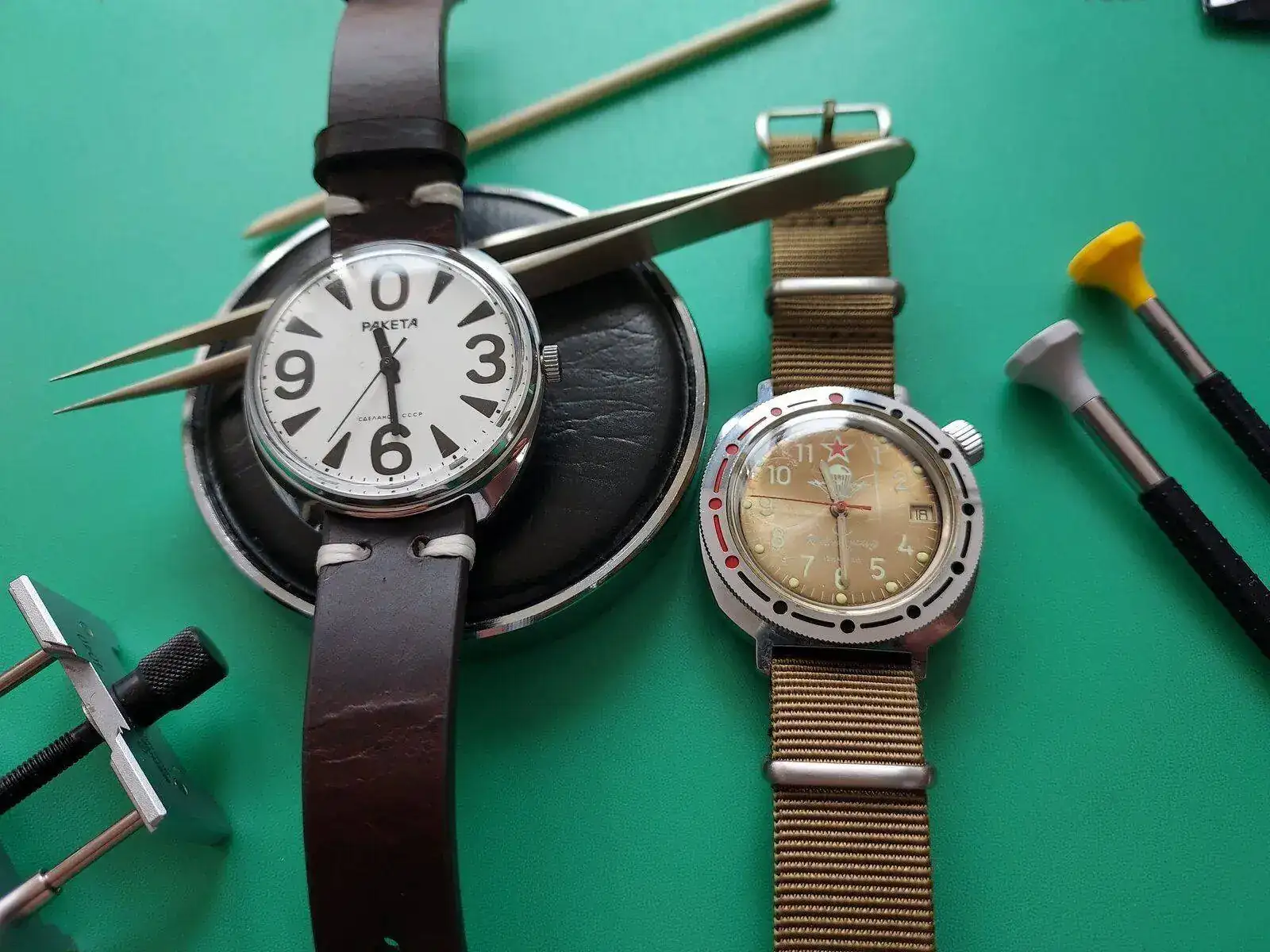

Pues entonces, chollazo total.Ayer me entretuve desmontando del todo el Vostok... un desastre de suciedad, parece ser que el pegamento de la correa en algun momento se derritió y entró en el movimiento... podeis ver el rastro en la foto de la trasera de la caja.
Este pegamento soldó el freno de la rueda de rochete, con lo que el reloj no daba cuerda... todo a la bañera de ultrasonido!
Ahora sólo me queda resolver lo de la espiral del volante (hay hilo aparte en el taller) y volver a montar... he limpiado la caja y el bisel, y han quedado perfectos, están en muy buen estado, y el plexi tambien se queda.
En resumen, la cosa pinta bien... en el peor de los casos con un volante nuevo se resolveria.
Jugada maestra entonces; y encima con el gustillo de que tú mismo los recuperas para su “vuelta a la vida”.Ayer me entretuve desmontando del todo el Vostok... un desastre de suciedad, parece ser que el pegamento de la correa en algun momento se derritió y entró en el movimiento... podeis ver el rastro en la foto de la trasera de la caja.

Al final, si no cuento correas ni el gasto en herramientas, he invertido 35€ en los dos, creo que no me veré en otra de estas durante un tiempo!Por ese precio te has llevado dos iconos de la relojería rusa y casi casi mundial. Es increíble el precio de los omega vintages, hasta en grecia disparados por como cuentas.
Felicidades por la compra y gracias por enseñarlos![]()
Ya solo el Big Zero vale eso o más...Al final, si no cuento correas ni el gasto en herramientas, he invertido 35€ en los dos, creo que no me veré en otra de estas durante un tiempo!
