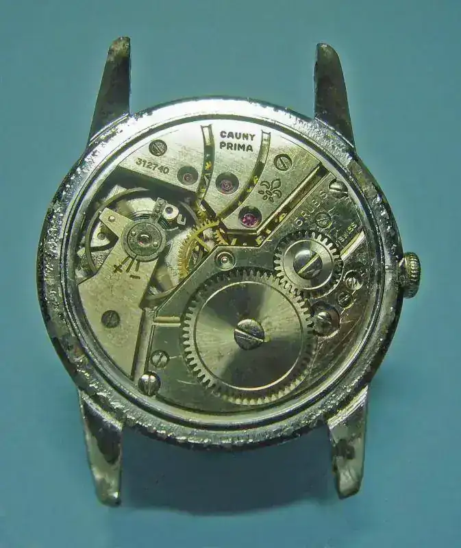

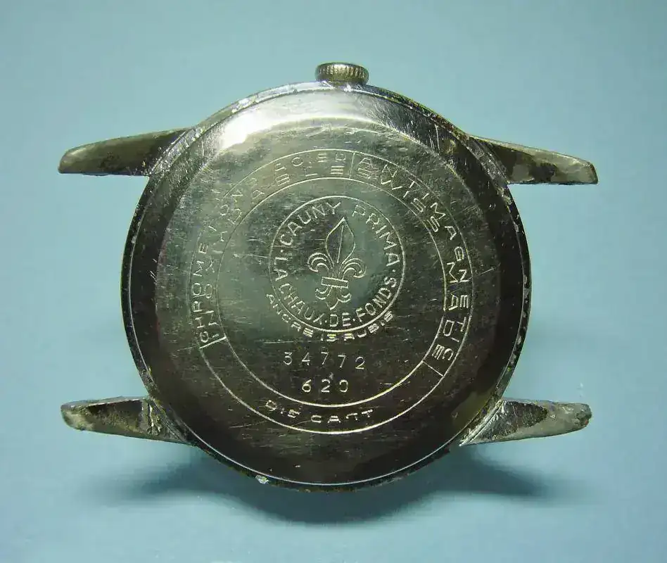

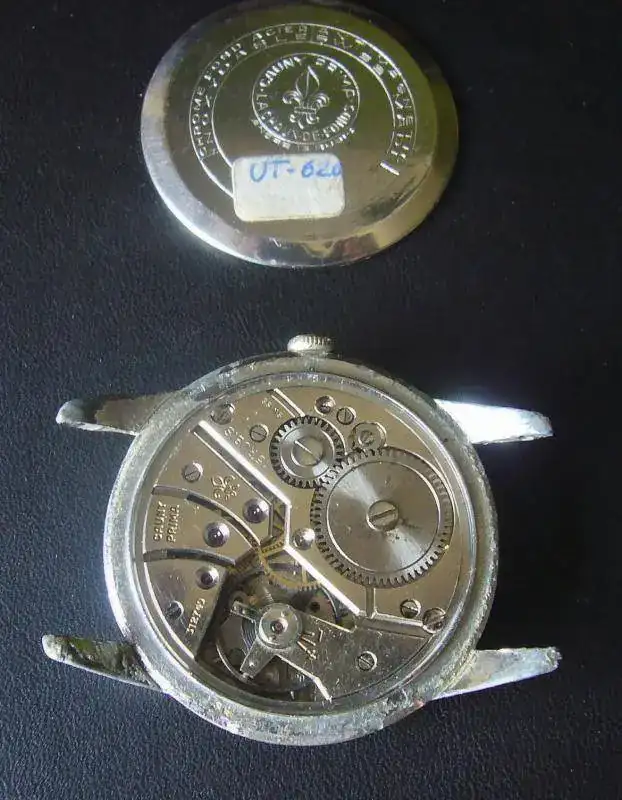

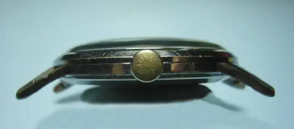

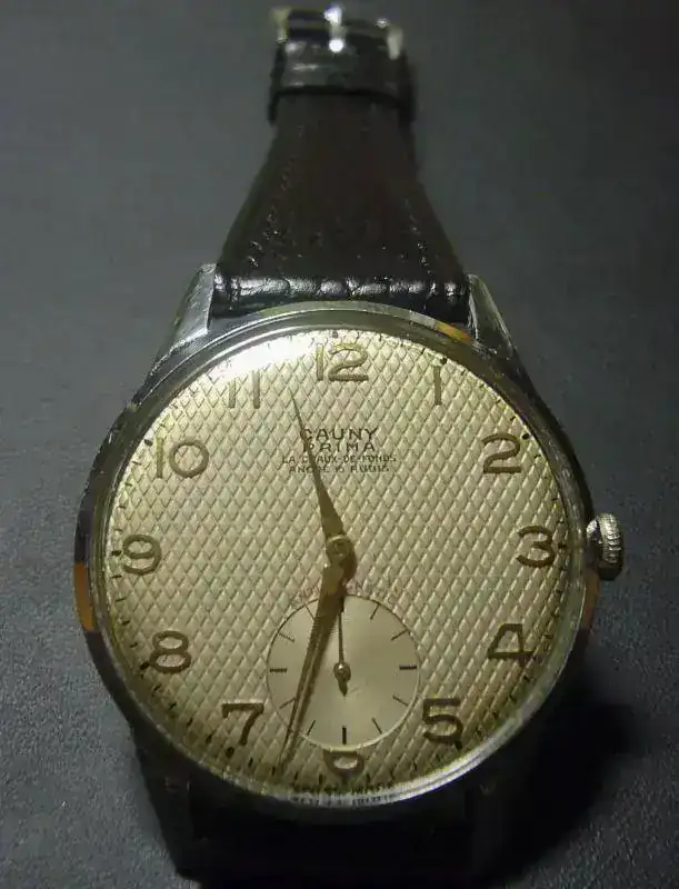

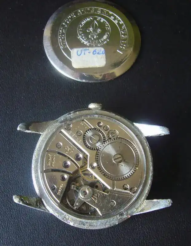

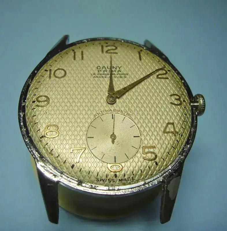

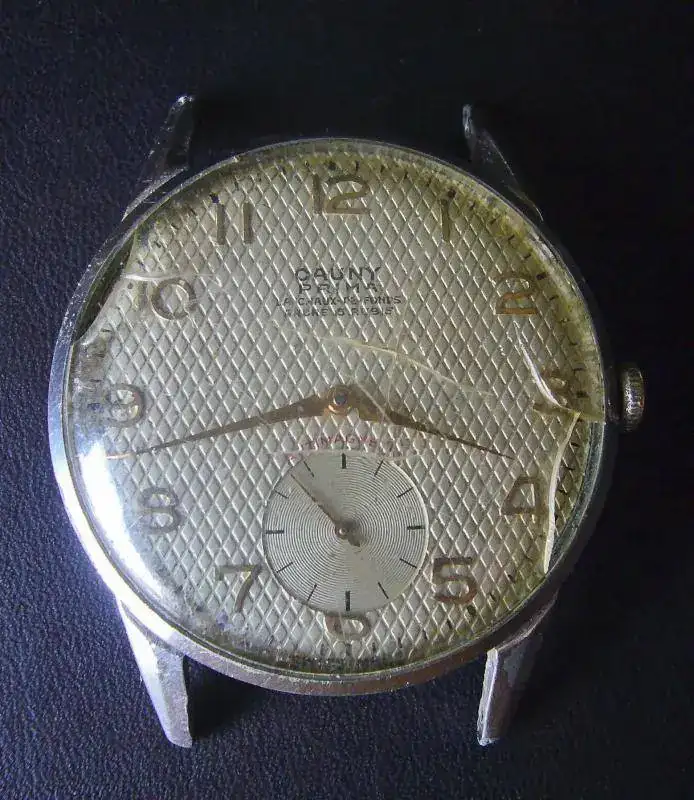

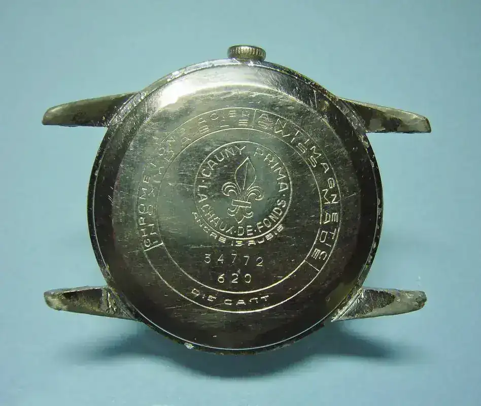

Ultima adquisición que se trata de un Cauny equipado con una UT 620, con caja de calamina (su gran pega), corona firmada aunque ha perdido el cromo, plexi de prevención para el transporte puesto profesionalmente por el vendedor ya que estaba sin él, grande -38 s/c-, no funciona, peroooooo

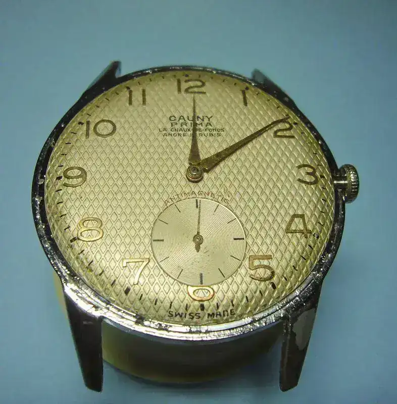

¡Vaya si promete! Un grandullón con sus agujitas perfectas, un calibre que es una preciosidad y una esfera que está de escándalo, relimpia y con sus grafías intactas :clap:
Lo peor es la caja... porque l plexi supongo que no tiene complicación y lo de que no funcione, estando en tus manos, es solo cuestión de tiempo ;-)
Estaré pendiente de las siguientes entregas de la serie, pero auguro un final feliz ::dnz::
Precioso reloj, uff!!!:clap:
PD: Espero verlo en marcha.
Este reloj se metió en una pelea con quien no debía y salió perdiendo.
Con todo y con eso, el calibre es bueno y la esfera bonita, así que con tus manos seguro que lo dejas genial.

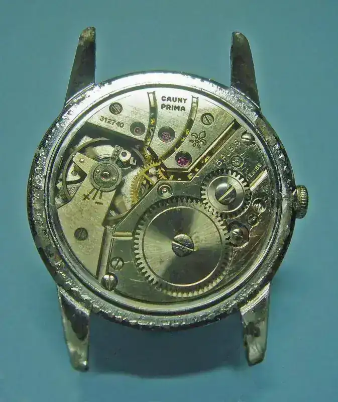

Es increible la calidad que tenían los suizos en sus ebauches,
ni porque todo el exterior se haya pulverizado,
ni porque se haya llevado la del tigre y
ni por el lote de años que tiene que tener
se ve privado de ese encanto que desprende el mecanismo.

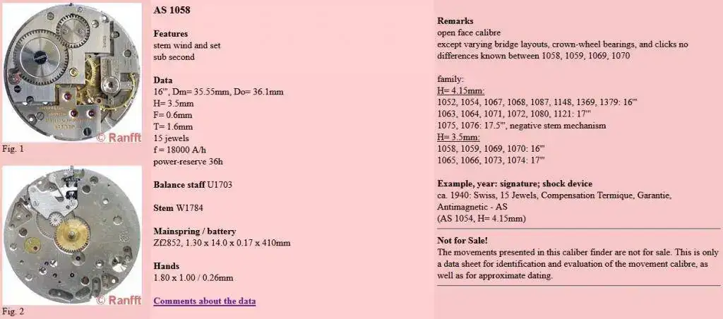

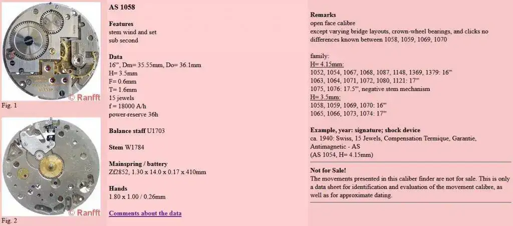

En la relojería de tu amigo de Amor de Dios hay una foto de un mecanismo que los puentes son cuadriculados... sabrías decirme qué calibre es ???

Bonito Cauny,¿Cuál es el motivo de que no funcione?
Buen día; recuerdo un calibre AS de bolsillo que tiene los puentes rectos de forma asimétrica.
Por favor cesccat - ¿lo podrá encontrar??
U saludo. Luis desde Argentina
BUEN DÍA; SI de este se trata y LAMEMORIANOMEFALLA -SERÍA EL CALIBRE as 1058???
Un saludo; Luis desde Argentina
Exáctamente D. Luis... dió en la diana... ese es...
que por cierto, me encantó la primera vez que lo ví...
Precioso Cauny, seguro que lo dejas de lujo, un saludo Manolo.
Precioso dial texturizado, como dices la pega es la caja, a mí me pasa lo mismo y no hay forma de volverla a cromar o chapar, puedes intentar que te hagan un molde que no es caro, ronda sino me equivoco sobre los 25 € y hacerla en latón y luego ya puedes cromarla o chapar la.
A mí me ponen muy bruto los Cauny Prima, hay uno por la bahía con el dial texturizado en forma de cruz de Malta que me flipa pero el tío se pasa dos pueblos no tres.
Espero ver resultados porque son de lo más bonito que he visto en temas de relojes.

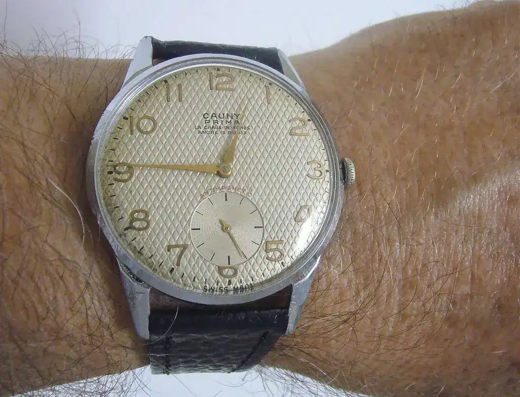

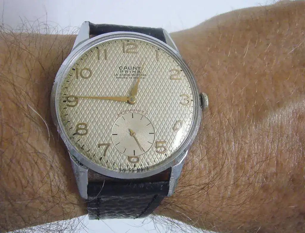

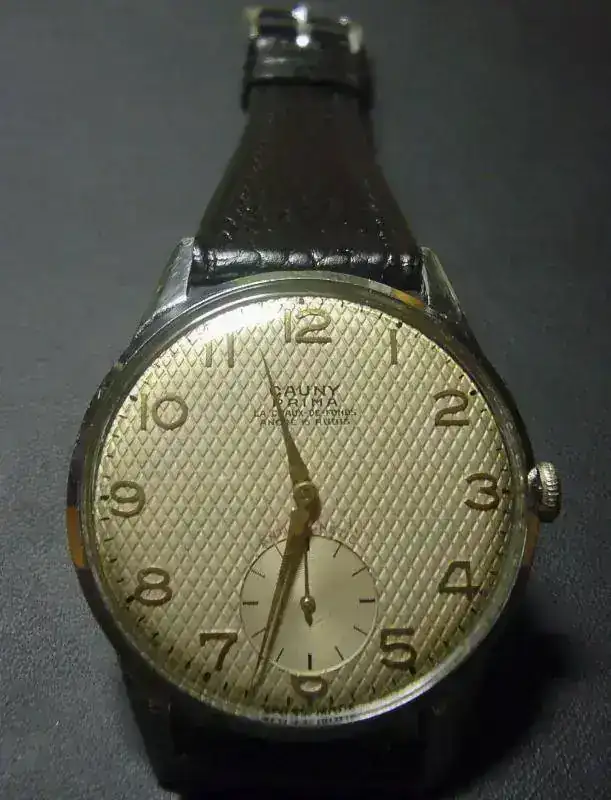

Pudo prometer y prometió. Pero sus males eran más profundos de lo que se podía esperar; además de la mucha roña en sus adentros tenía el volante en bastante mal estado y las espigas de su eje algo dobladas por lo que he tenido que recurrir al cirujano experto en estas cuestiones. Por suerte las espigas no partieron al enderezarlas y eso que me dijo "se parten ....". Eje que nos hemos ahorrado.
Es una maravilla ver martillear el volante y luego, con las pinzas, modificar sus radios hasta dejarlo plano, equilibrado y eficiente. Aquí está el resultado aunque me he empeñado en buscarle caja más decente porque lo merece.
Como podéis suponer mañana podremos verlo en la muñeca .......... seguramente después del jueves, je,je,je.

Supongo que dispondrás de un sistema de fichas o algo similar para recordar todos los relojes y calibres que tienes :D. Este Cauny es precioso, tiene buen calibre, bonita esfera pero que pena de cajas, con lo buenos y bonitos que eran estos Cauny y también Dogmas, que cajas más malas llevaban a veces ya que las de latón no eran tan malas pero es triste no poder recuperar algunos porque las cajas están literalmente deshechas, aunque la tuya aún está decente.
Hace 4 días me enseñaron un Dogma con un ETA 853 del que no tengo ninguno en marcha, la esfera estaba mal pero tengo recambio y bonito, el calibre muy sucio pero parecía que quería echar a andar, lo que me echó para atrás fue la caja también de calamina y un estado pésimo, tanto que el oxido ya se había comido parte de las asas...que pena :(

Puedes prometer y prometes, y lo que es más novedoso ¡¡cumples!! :clap::clap:
Es una delicia tanto su carita como su calibre, y ahora que está relimpio y funcionante te alabo el gusto en lo de buscarle una caja que esté a su altura. Conociéndote, sé que la encontrarás :yes:
Deseando verlo donde más me gusta :dribble:
Pues sí que promete, haces bien en buscarle caja, esas Die Cast son malísimas

Lo dejó de lujo:ok::
¿Calamina? La primera vez que lo oigo ¿Peor que el laton?
Hola Manolo muy chulo te a quedado ya sabía yo que lo rescatarlas y luciría genial.
