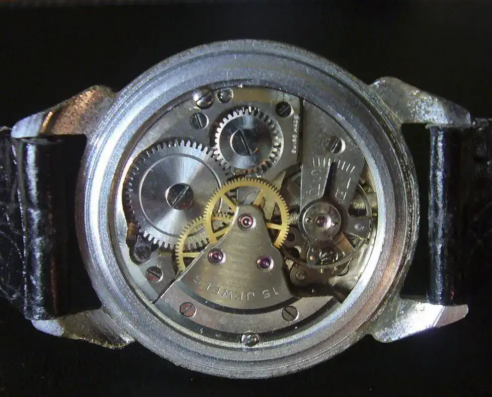

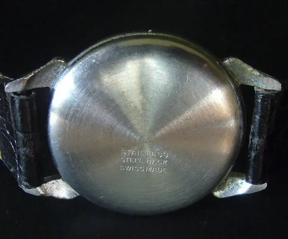

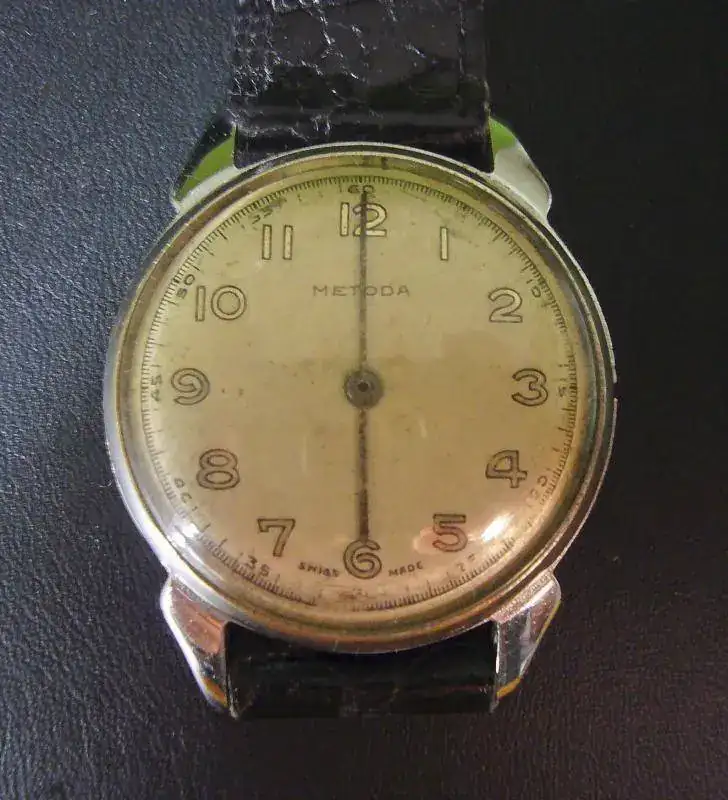

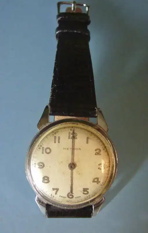

Como ya enseñé, ayer me traje del jueves tres relojillos de los de "sin caché", de los de entretenimiento, a 3 pelotes la apuesta, porque son, en relidad, una apuesta; una apuesta sin ver, que tampoco es para andar sacando allí lupa, navaja y tal.
Hay me he puesto con el más atractivo, al que ya sabía que le faltaba algo, pero sólo para lavarle la cara y ver hasta donde llegaban los daños antes de comprar nada. Pese a que trae una correa de las de asa fija creo que lo hicieron para terminar de despistar del todo: las asas son movibles.
Resultado del exámen:
-falta el áncora y su tornillo (el tornillo ya no falta)
-falta el muelle real (para ese cuento con mi amigo Ángel)
-falta un prolongador de tija (disponible) y la corona (también disponible)
-falta la rueda de segundos centrales que tiene el pivote roto
-falta el segundero central (ese se puede apañar).
De todo ello hay existencia en la bahía, incluso un franchuten tiene tres movimientos, esferas, agujas y segunderos incluidos; cada uno a 19,90 más 7,30 por envío. Le he ofrecido 8, 10 y 12 y en todos me ha dado calabazas. Que no siempre se sacan las cosas baraitas, paisa.
Luego hay áncora a 5 +3,50, hay rueda de segundos a 5 + 3,50, hay muelles reales pero ni siquiera me fijé en el precio .......... en fin que solución haberla hayla. Pero, claro, para un reloj que costó 3 pelotillos esas cosas son un despilfarro. ¡Toca tener paciencia!.
De momento he guardado su correa, bonita y buena por cierto, para alguno de asas fijas y le ha tocado llevar, de momento, una de las sobras de por ahí. ¡¡¡Pero ya tiene mejor cara!!!
El interfecto es un Felsa 465. La trasera es de las que me gustan, en realidad toda la caja que fue el principal motivo de la querencia. ................. to be continued.
