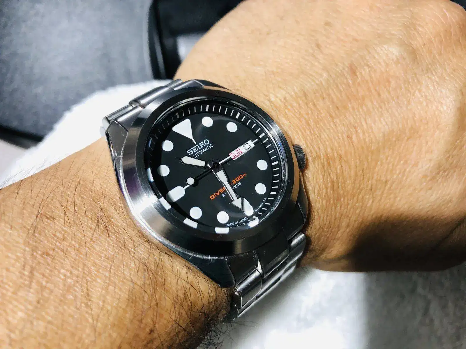

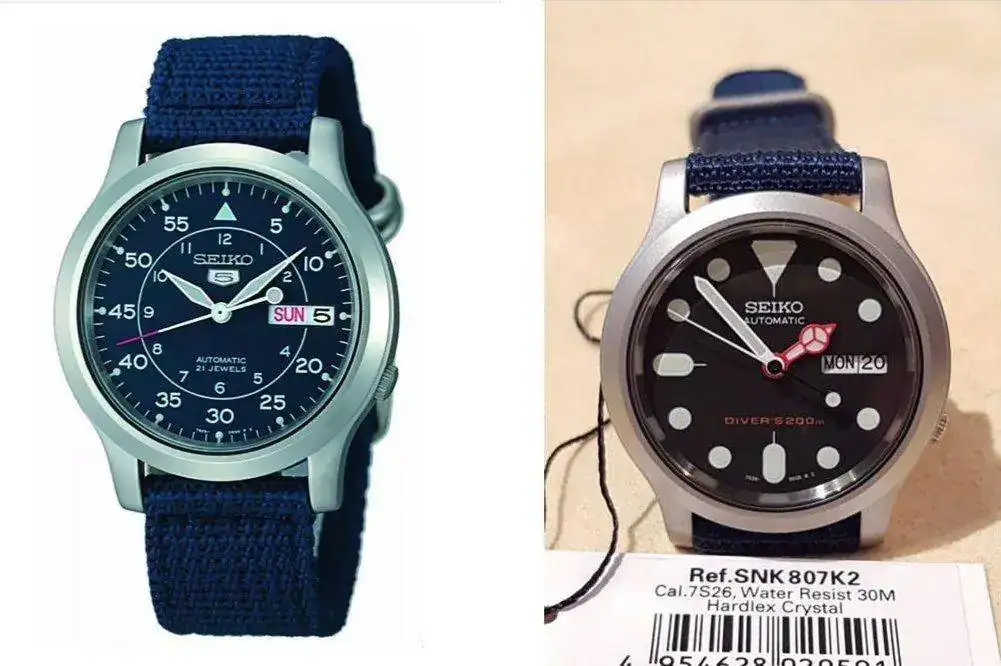

Hola!
hoy un amigo me ha pedido transformar su Seiko
y no tengo idea de cómo empezar a buscar lo que hace falta (veo agujas Mercedes y esfera cambiada)
¿Me podeis ayudar?
gracias!
Por tamaño la esfera debe ser la de un skx013, y el segundero también es el común tanto en ese modelo como en el skx007 y el Tortuga.

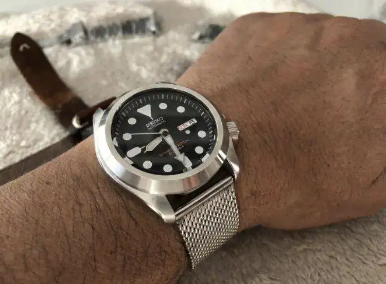

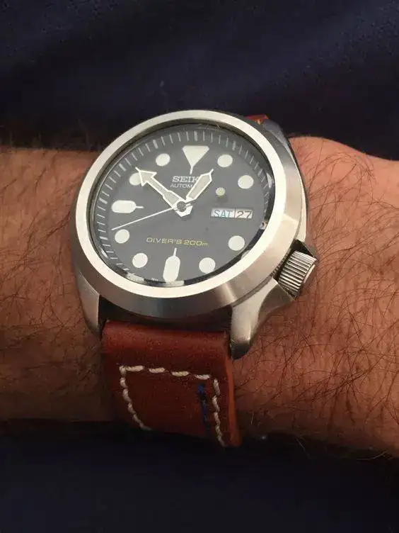

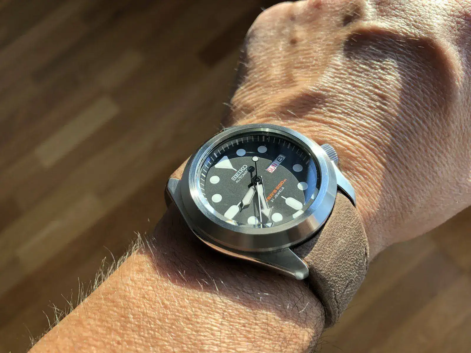

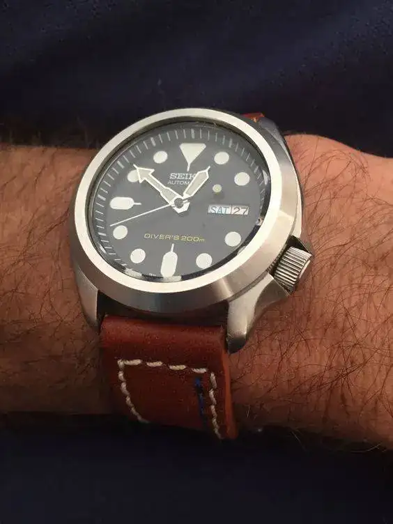

Esta mod la hice yo antes de verano, el tema es que el 007 es de 42 y el 013 de 40, igual su amigo lo quiere así por el tamaño.
No había caido en la cuenta de la diferencia de tamaño. Bien visto.
Esa foto es del tuyo? La he encontrado creo que en Pinterest. Me gusta mucho ese bisel :ok::
Gracias! Y las agujas? porque la minutera es tipo "Mercedes"
no, el mio es este, con distinta correas. el bisel lo tengo en venta 😉
La foto de en medio está brutal, con ese armis queda de lujo, ¿es sencilla la operación de cambio de bisel? ¿totalmente reversible?.

hola compañero , el cambio de bisel por el tipo pilot es muy fácil , hay tutoriales en este foro y en YouTube, volver atrás no tanto , pero se puede con maña y paciencia

Entiendo que el cambio que sufre el reloj original hasta el mod que muestro es bisel, agujas y esfera, cierto?
Veo que el bisel que busco es tipo "aviador" y las agujas (horaria) es "Mercedes" y por lo que decís la esfera es como la de SKX007
A ver si localizo las piezas sabiendo que debo buscar
