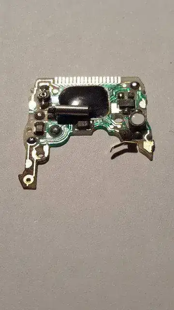

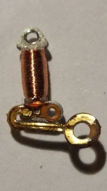

Es uno de los relojes sin funcionar, que lleva en casa muchos años. Le ha tocado el turno de intentar revivirlo y me estoy encontrando con muchos problemas como por ejemplo, las pistas que salen de la bobina.
Os agradecería me echaseis una mano con los pasos que debo seguir, para ir comprobando cada parte del movimiento, que al ser tan antiguo estoy bastante perdido.
Ya he intentado tirar por la calle del medio buscando un módulo con movimiento, pero de momento no he encontrado nada.
Gracias y saludos

Sigo buscando con calma el módulo con movimiento, pero mientras, he desmontado el original que no funciona para "lavarlo" con limpia contactos de residuo "cero", y repasar con el tester todas las pistas para comprobar que no está el circuito abierto en ningún punto.
Las fotografías que pongo, son por si saltase a simple vista algo que podáis observar y un novato como yo no ve.
Bueno, está claro que la paciencia es la madre que la parió, no, no, es la madre de la ciencia.
Con limpia contactos, tester de los chinos, lupa y lija 1200, después de muchas horas de diversión revivió esta vieja gloria.
Me queda seguir puliéndolo un poco más para dar por finalizada la restauración.
