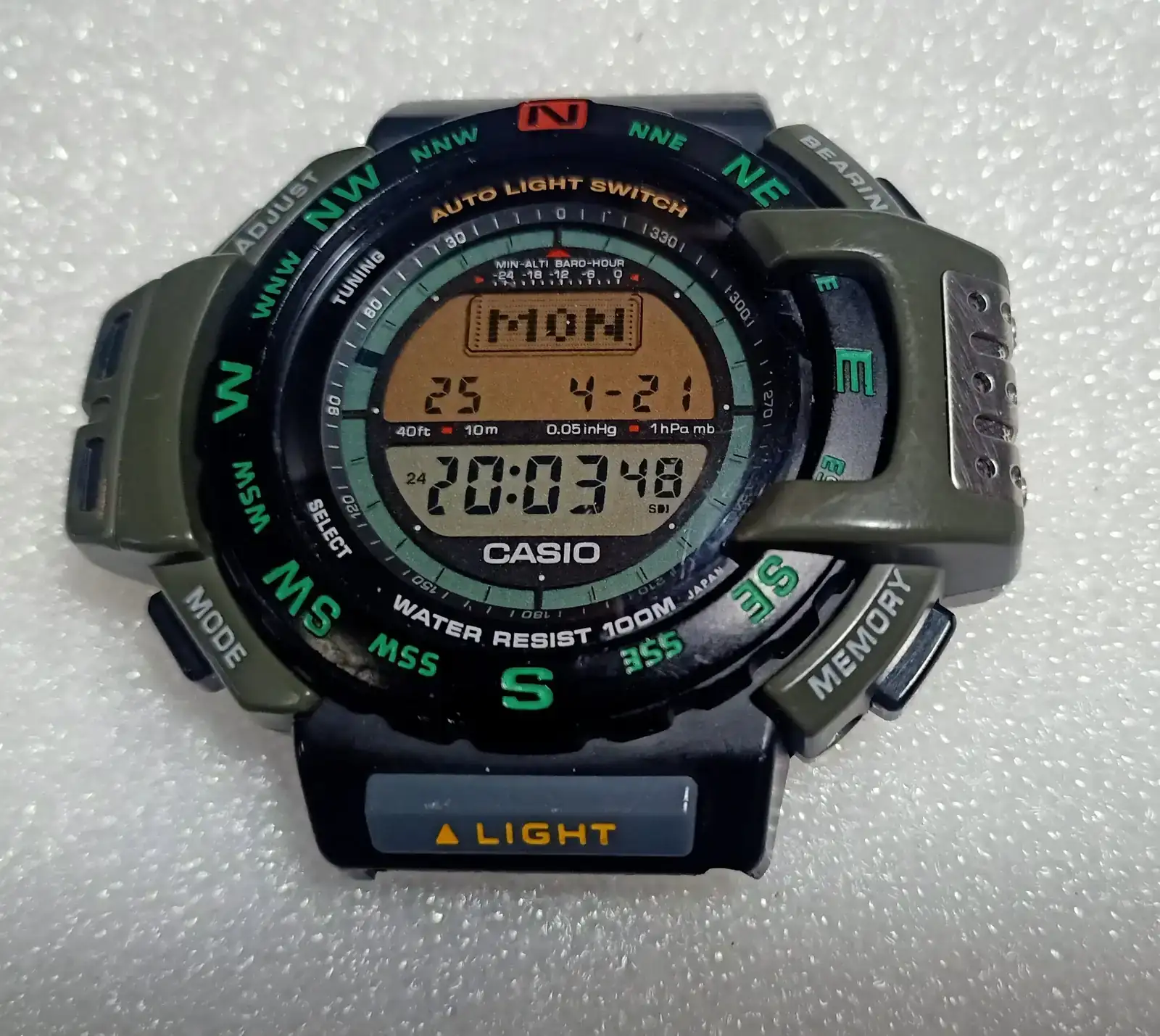

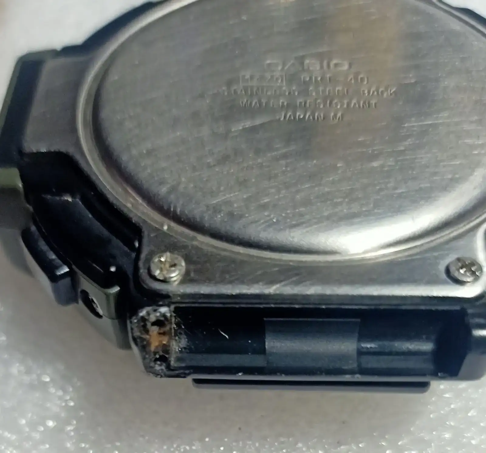

El reloj exteriormente estaba bastante bien salvo por una rotura del enganche de un pasador que impedía ponerle una correa.

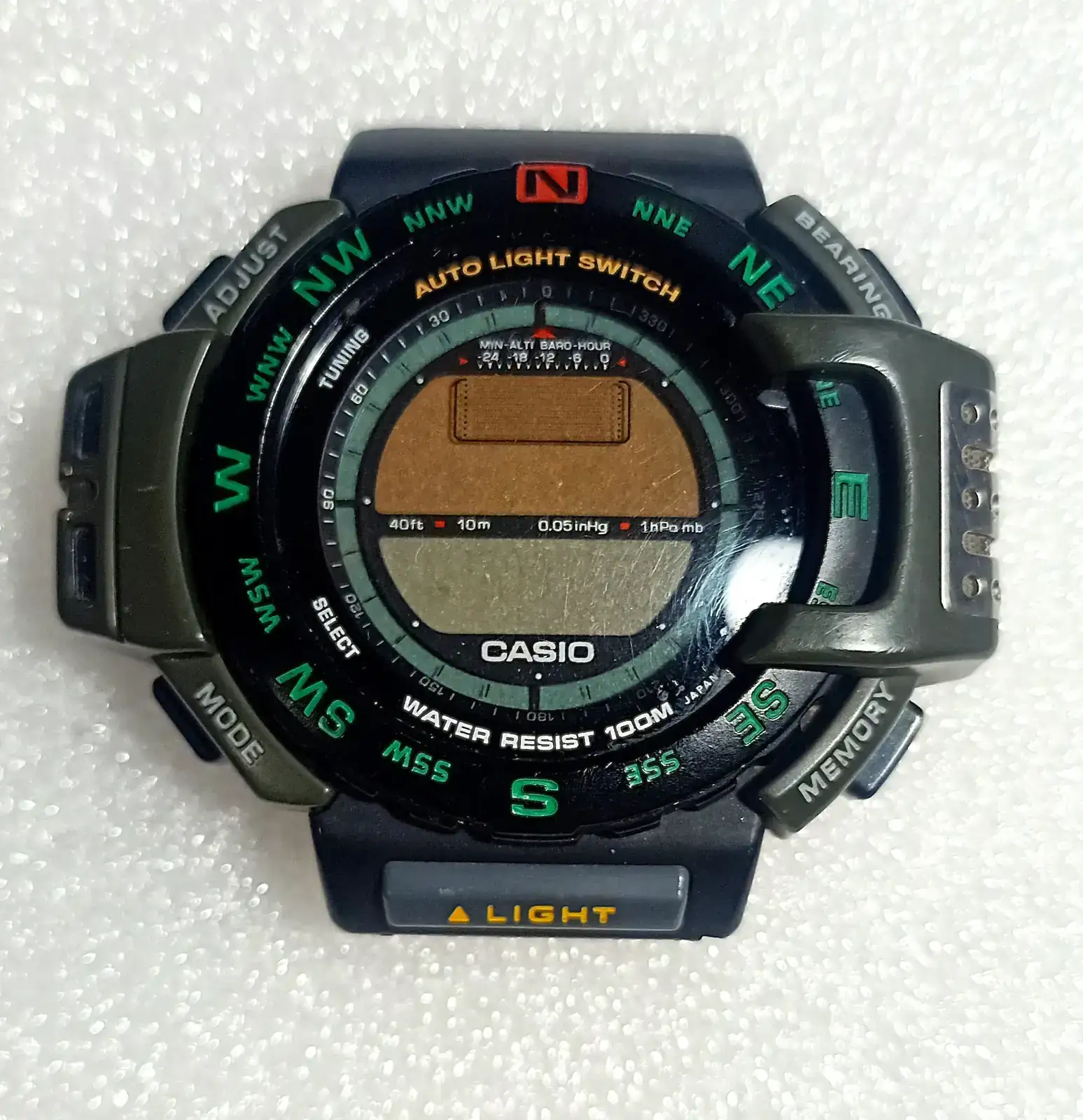

Internamente el módulo no funcionaba, no hacia nada al ponerle unas pilas nuevas (lleva 2).

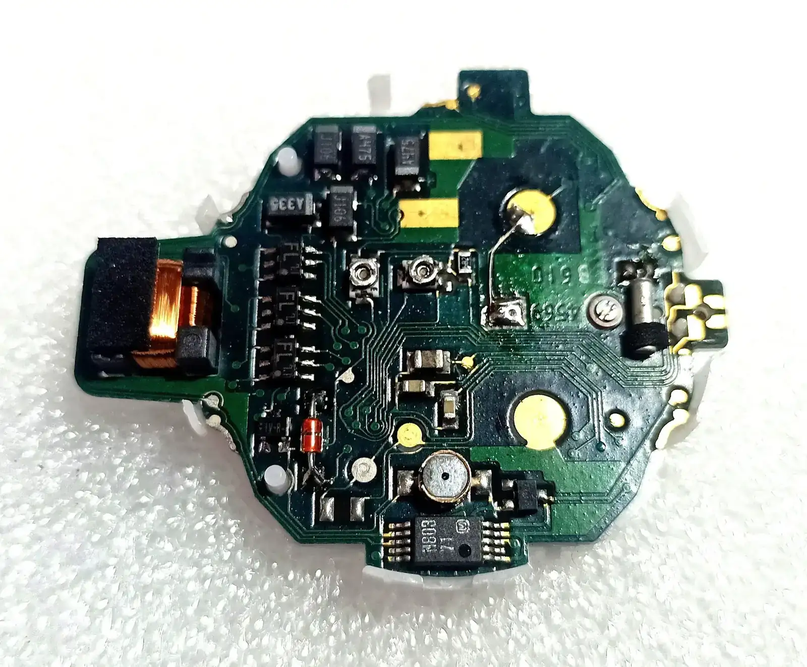

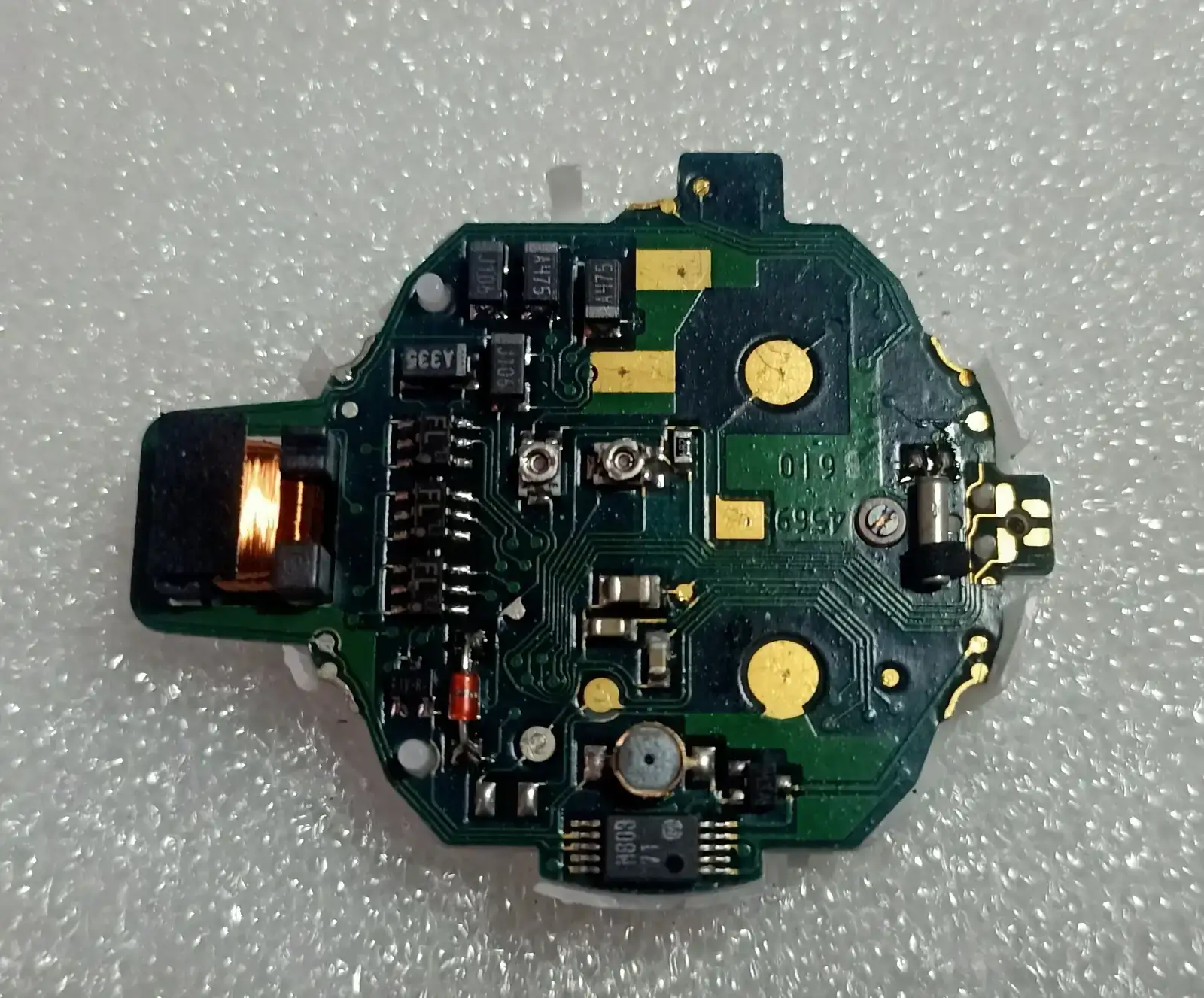

Desmonte el módulo y localicé una pista del circuito cortada que volví a reconectar soldándole un hilillo de cobre, con lo que volvió a funcionar.

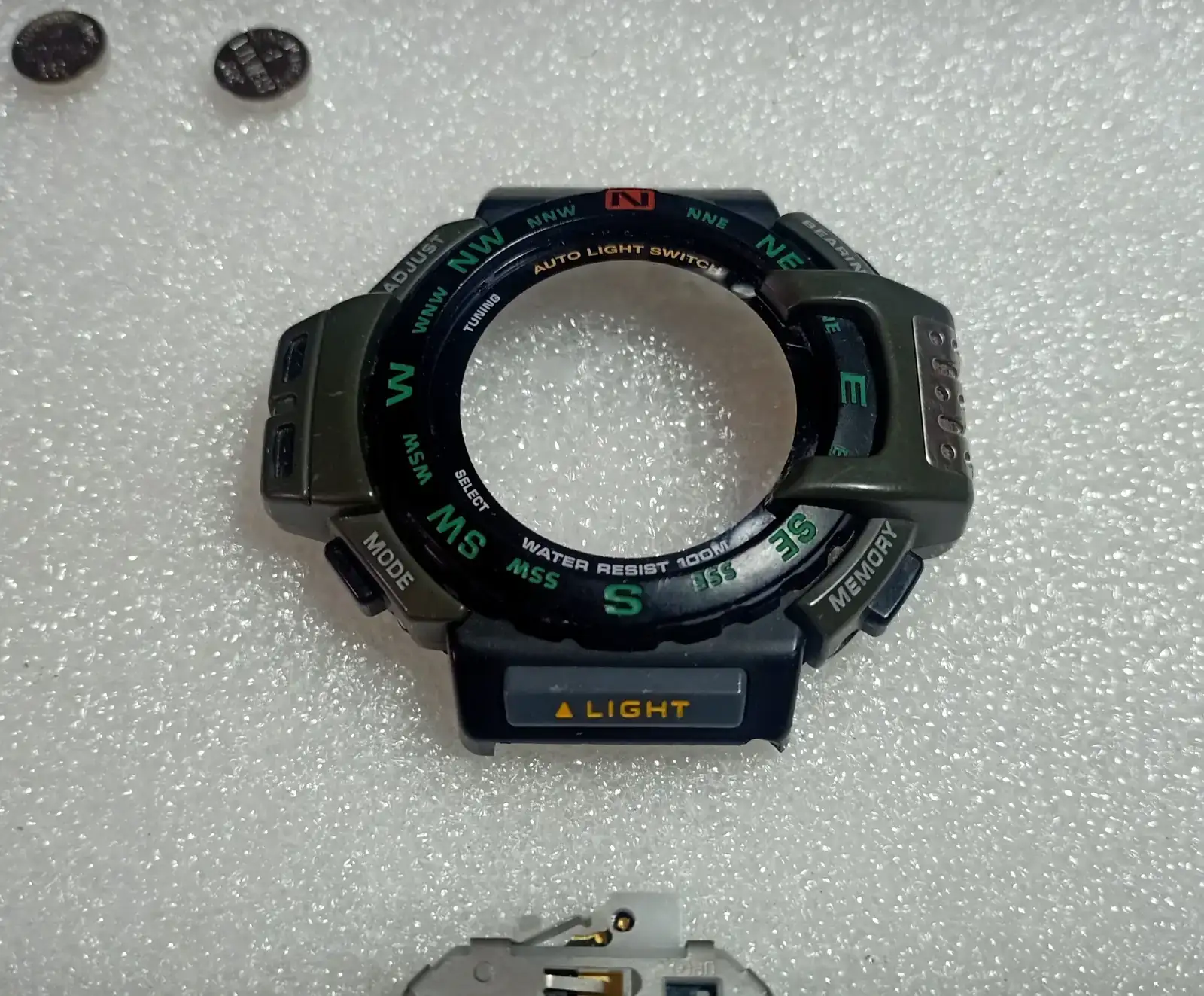

La parte del enganche para el pasador de la correa, mal endémico de muchos relojes Casio con caja de resina, lo solucioné derritiendo un trocito de
plástico y al mismo tiempo dándole forma con el soldador de estaño, terminando de afinarlo con un poco de lija fina.
Así estaba el reloj cuando me llegó :
Detalle del enganche roto :
Desmontando y reparando el módulo :

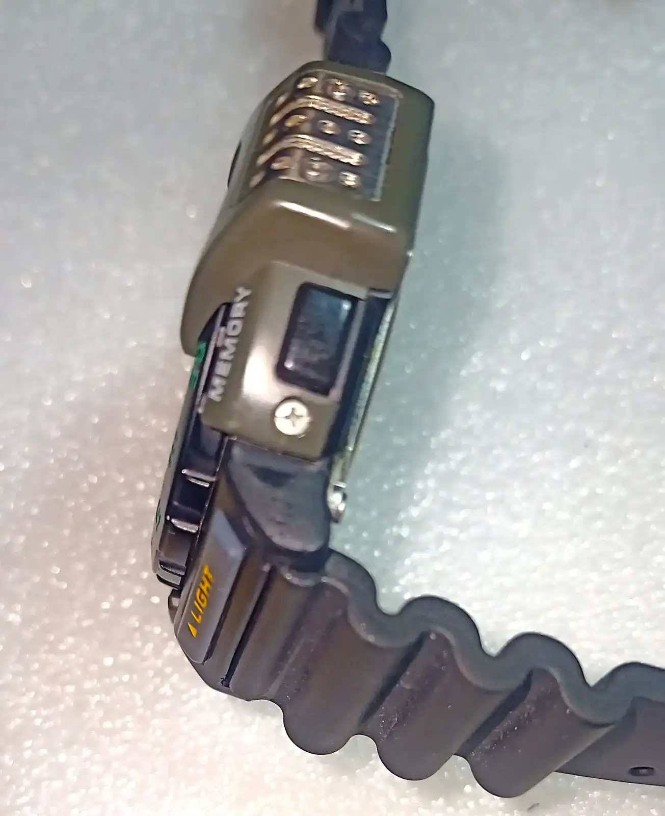

Ahora solo quedaba el enganche de la correa :

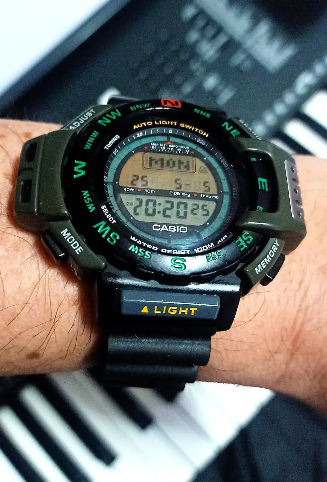

Y ya finalizado :

Qué alegría debe dar localizar el fallo, repararlo y ver ese módulo funcionar de nuevo… un gran trabajo, gracias por compartirlo…
Muchas gracias por tus comentarios.
Si, me dió gran satisfacción comprobar que al reparar la pista del circuito impreso y ponerle pilas nuevas, el módulo
comenzó a trabajar. Es una pista muy fina que seguramente estaba cortada por la corrosión de las pilas gastadas dentro del módulo
durante bastante tiempo.
