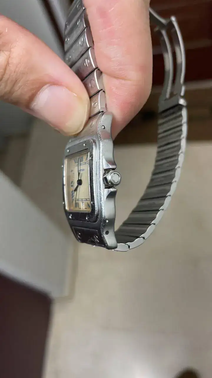

Ayer me compré este Santos Galbeé ref 987901 de segunda mano. Aprovecho para presentároslo.

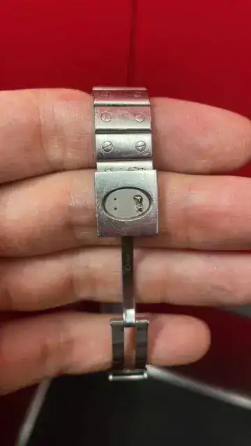

Tenía algún desperfecto visible como el símbolo del cierre del armis y que ha caído la piedra engarzada en la corona.
Pero esta mañana he visto que el segundero corría de 4 en 4 segundos. He leído en el foro que se trata de la pila, pero es raro porque el vendedor me dijo que la cambió hace poco en la Cartier del Corte Inglés... creéis que podría tratarse de algo más? a qué podría deberse ese consumo tan repentino?
Os dejo algunas fotos y videos.
Muchas gracias!
Estado general del reloj y dial:
Desperfectos en armis y corona:
VÍDEO del segundero corriendo cada 4seg:

Que el segundero corra cada 4 segundos es inequívoca señal de que debes cambiar la batería.
Este ahorro de consumo del segundero es precisamente pata ahorrar batería. Y al breve se parará.
Espero que hayas hecho una compra muy económica ya que el reloj esta bastante maltratado/trotado. Ha perdido como dices el anagrama de Cartier del cierre que es de oro y la espinela o zafiro azul (dependiendo del año del modelo puede ser una piedra u otra, aunque creo será espinel).
Llevarlo a revisión del servicio técnico para dejarlo en estado estético merecido te va a suponer bastante dinero (posiblemente mas de 2K)

Si realmente cambió la pila tienes un problema mucho más grave: está fallando el módulo de cuarzo…
Y sinceramente, en ese lamentable estado que presenta su valor no es ni mucho menos el que has pagado.

Mi Tag de cuarzo hace lo mismo cuando la pila está agotándose.

Resulta que no se le cambió la pila, que me hablaba de otro reloj... bueno ok. Eso podría explicar el salto del segundero.
De todos modos me ha dicho que no se le ha hecho una revisión nunca, en los 30 años que tiene. Lo llevaré a que le echen un vistazo... veremos.

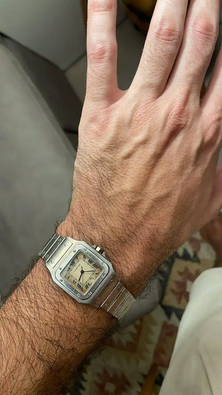

Ufff… tal vez sean las fotos pero no se ve muy bien.
Una posible solución económica podría ser sustituir el armis por una correa de piel; creo que así el aspecto general mejoraría bastante. Otra sería darle un pulido al reloj entero.

Vaya... creo que el vendedor le quitó a sabiendas, tanto el emblema de oro del cierre y la piedra de la corona (con eso puede engastarla en un anillo por ejemplo), y luego el "mal entendido de la pila". Creo que ese vendedor no es de fiar. Como han dicho otros compañeros, solicitaría la devolución del dinero, más teniendo en cuenta lo que has pagado por él.

Por ebay puedes encontrar la piedra de la corona o la corona al completo por no mucho dinero y llevarla a que te la pongan. Supongo que el emblema del cierre también, pero eso va a ser más caro. Cambio de pila, un pulido y a correr.
El tono que ha cogido la esfera me gusta, yo no la tocaba.

Esta machacado pero si el precio era bueno, nada que no se pueda arreglar. La esfera parece que se han fumado un paquete de Ducados dentro del reloj, pero tiene su aquel

El emblema de oro es el principal problema, la corona con el zafiro creo que podrá encontrarse más fácil, pero a ver el precio.

Esas máquinas de Cartier mucha gente no lo sabe y las fabricaba Ebel. Es decir, la manera más económica de buscar un reemplazo es con su equivalente de Ebel.
Peor escenario, los Ebel de mujer están relativamente baratos de segunda mano, seguramente por 200€ puedas conseguir uno.
Y respecto al zafiro de la corona, según tengo entendido es sintético salvo en los enteros de oro.
