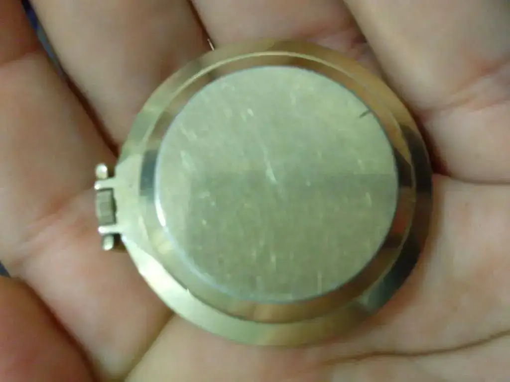

Hola foro recién adquiri este reloj de bolsillo marca Caravelle aun estoy por abrirlo y ver sus secretos recién hace 3 horas que llegó.
Espero sus opiniones y conocimientos que puedan expresar de esta pieza

Supongo que es de Bulova, tiene toda la pinta. Tengo ganas de ver el calibre, a ver qué tal.
Los Bulova son muy fáciles de datar, no sé si conoces el sistema, pero es sencillísimo.

Sí gracias, conozco la forma de identificación de la fecha esa pagina es genial tengo un Bulova 59 que necesito conseguir el stem a dos piezas... Aun no se como abrir este Caravelle me dio la impresión que se atraza 5 minutos al día. Como dices me gusta que aunque de bolsillo es un híbrido de estilo casi del tamaño de uno de pulsera y sin ser romántico...

Para abrirlo lo más natural será que la tapa trasera vaya a presión. Creo que es imposible que sea a rosca, así como que se abra por el bisel.
Cuidado al abrirlo, pero no creo que haya otra manera que navajita por tapa trasera.

Es casi seguro que se abra por la tapa, pero hay muchos que se abren por el bisel al ser caja de cazoleta y la máquina sale por delante.
Hay que mirarlo bien.

Buen día silen; estos relojes de bolsillo de chaleco me gustan por su fino espesor. Es muy posible - como se acostumbraba - que la fábrica lo haya adaptado y adentro lleve una máquina de reloj de pulsera con segundero central. Un saludo, Luis desde Argentina
Gracias a todos si revisando bien el reloj cuenta con una pequeña hendidura, este reloj se une en dos partes por la parte de enmedio como ostra, esta hendidura se encuentra cerca de la argolla superior del lado izquierdo del reloj, tan sencillo como meter la una y listo se abre y se separa en 3 piezas luego compartiré fotos de lo mismo para que quede muestra y otros no batallen tanto como yo en saber como abrirlo.
