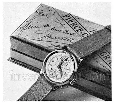

Y volviendo al modelo que nos ocupa ahora, mirad esta otra, orgullosos del éxito de su asequible crono

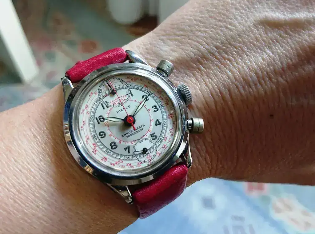

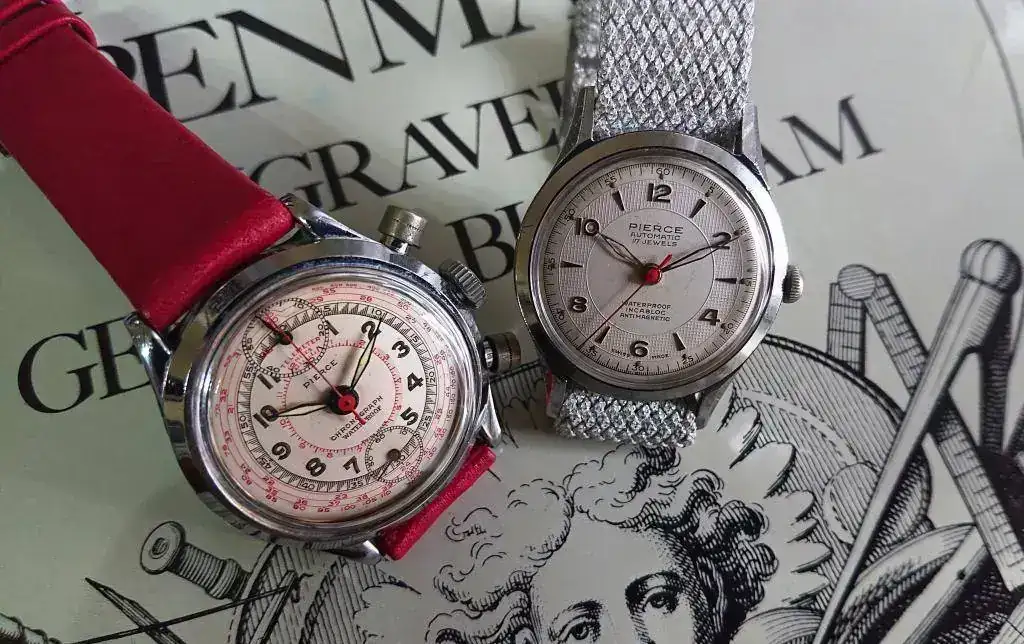

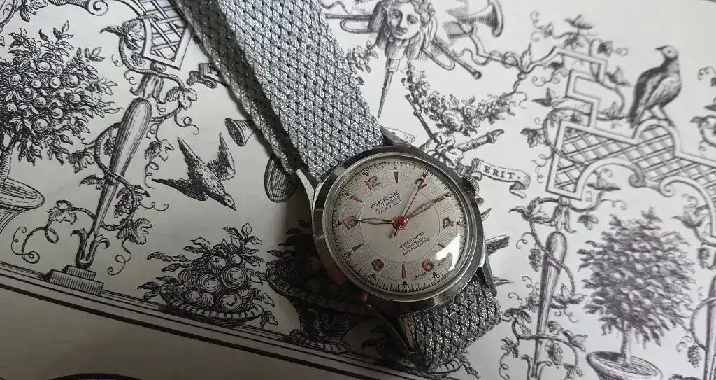

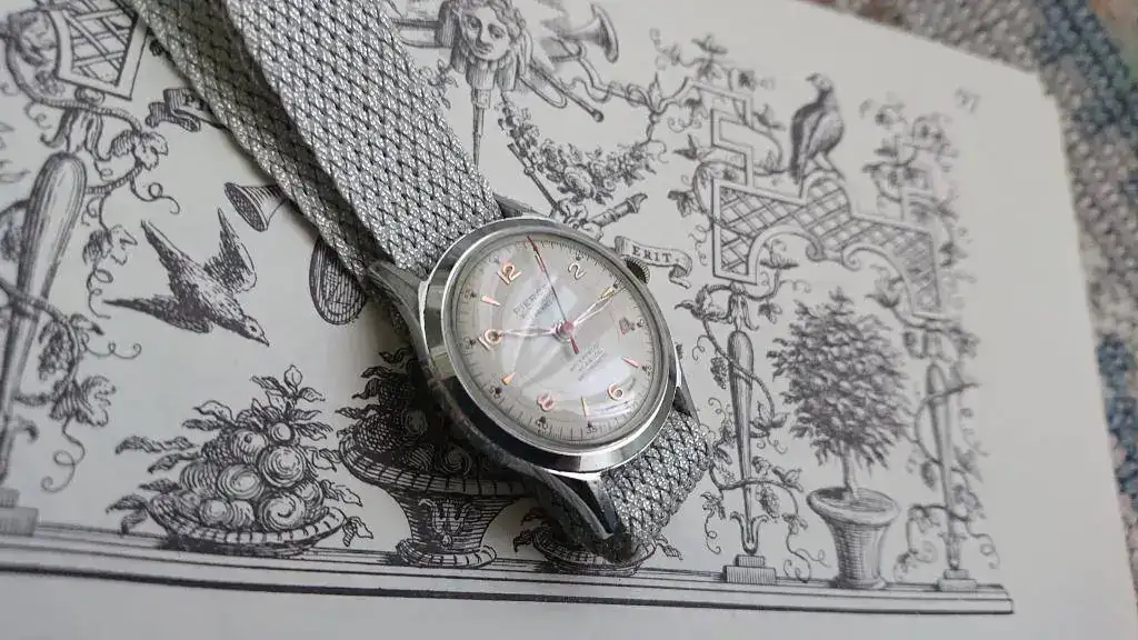

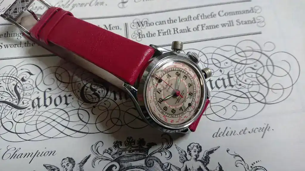

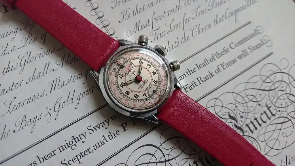

Y ahora unas fotos de mi bella criatura, que, por si el reloj no era especial ya de por sí, está conmigo gracias a que me lo cedió generosamente un muuuuuuuuy querido y especial amigo: mi jubilauta penedesenc Vilobi
Mirad qué diferente se ve según incida sobre el la luz desde uno u otro lado

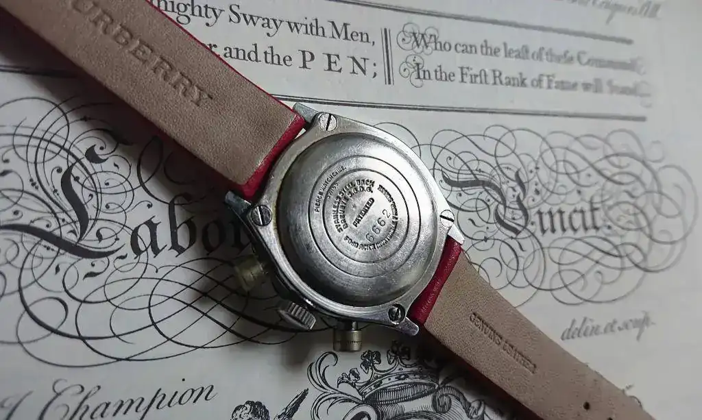

Su atornillada trasera

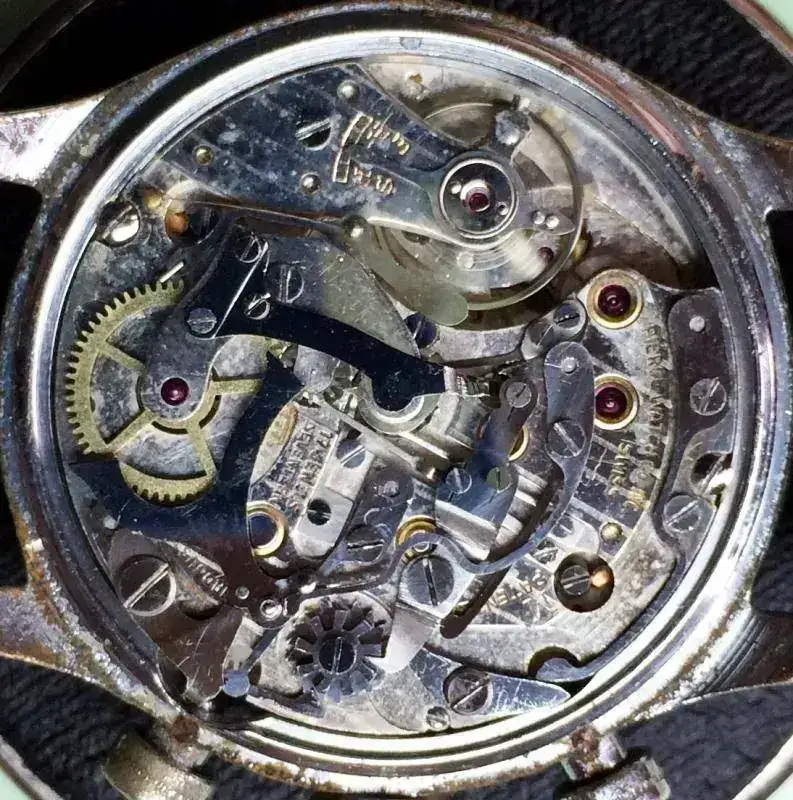

Como no lo he abierto nunca, de momento tomo prestada una estupenda foto del calibre de que he encontrado en la Red. Si en algún momento me animo a abrirlo, ya actualizaré
Y en la muñeca, donde más luce

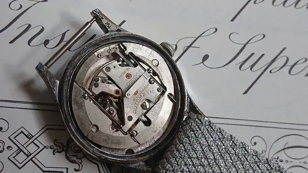

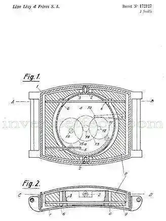

Aunque menos vistoso, otro avance relojero aún no muy generalizado en esa misma década de 1930 era el sistema de carga automática. Los sistemas imperantes se basaban en masas oscilantes en una u otra medida, con el correspondiente “engordamiento” del calibre. Pierce comenzó el desarrollo de diseños para un reloj de carga automática por desplazamiento lineal, más esbelto, y en 1933 presentó dos solicitudes de patente
Os digo lo mismo que en el caso del crono: en los enlaces podéis encontrar detallada explicación de su construcción y funcionamiento
La fabricación de sus primeros calibres automáticos lineales tuvo lugar en 1941, con subesfera para los segundos y sin posibilidad de remonte manual. En 1945 empezaron a fabricarlos con la configuración del mío: segundera central y posibilidad de remonte manual.
Había grabado un pequeño video para que vierais el desplazamiento mediante el cual se carga, pero me ha quedado una birria y encima no sé subirlo, así que os dejo este que he encontrado en la Red, mucho mejor y con musiquita

automatic with linearly sliding weight
Through the aperture in the automatic bridge the movement can be wound with a special key for service purpose.
later samples with beveled base plate and no separate slide bearing on the balance cock
Dead end
In the childhood of selfwinding almost everything was tried to wind a watch automatically. Most designs were dead ends, although this one was not bad: With a two stage gear, a kind of saw actuating the first wheel, and a click it is simpler than most rotor automatics. And 300 shaking cycles of the 5.8g heavy weight are enough for 24 hours running. A modern ETA 2824-2 needs 650 revolutions of the 3.4g rotor for 24 hours, and therefore can't guarantee more efficient winding. However, one may be concerned that the undamped strokes of the weight to the movement may loosen the screws on long term.

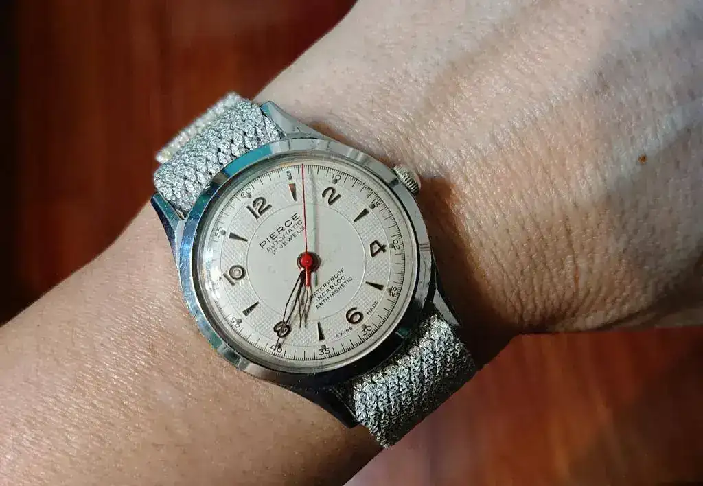

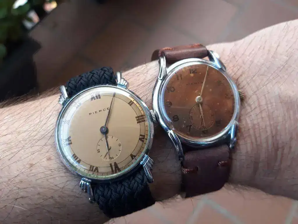

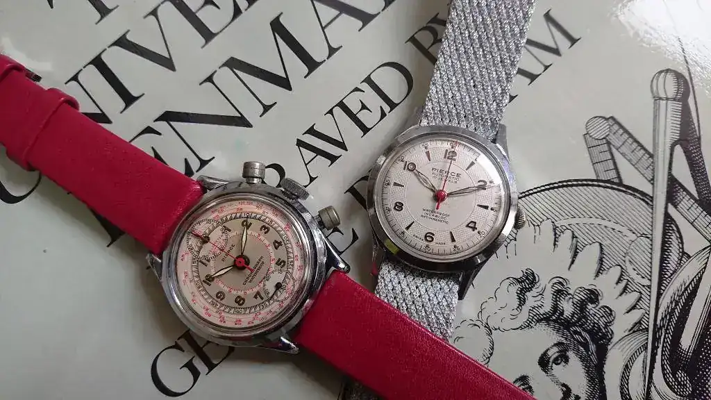

Y por último unas fotos de mi chiquillo
Y en la muñeca, donde se siente muy especial aunque resulta muy discreto, con la hermosa estética de los relojes de su época
