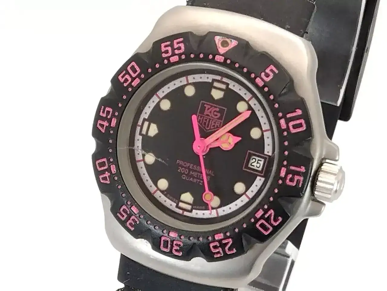

Buenos días a todos.
Tengo un Tag Heuer Formula 1 lady exactamente el WA1410, y ayer le puse pila y funcionó unos minutos y se paró, le he puesto varias pilas y al principio hacía el amago de moverse pero ya nada.
He visto que el movimiento es un Tag Heuer 3.91 y me gustaría saber cuál es su equivalencia en ETA o maquinaria genérica para poder comprar una y llevarlo al relojero para el que realice el cambio.
Si me podéis ayudar os lo agradecería.
Un saludo y gracias de antemano
