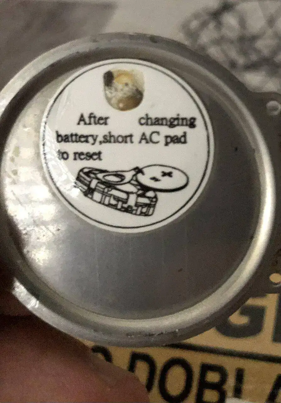

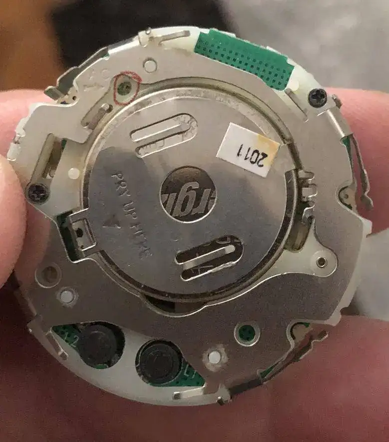

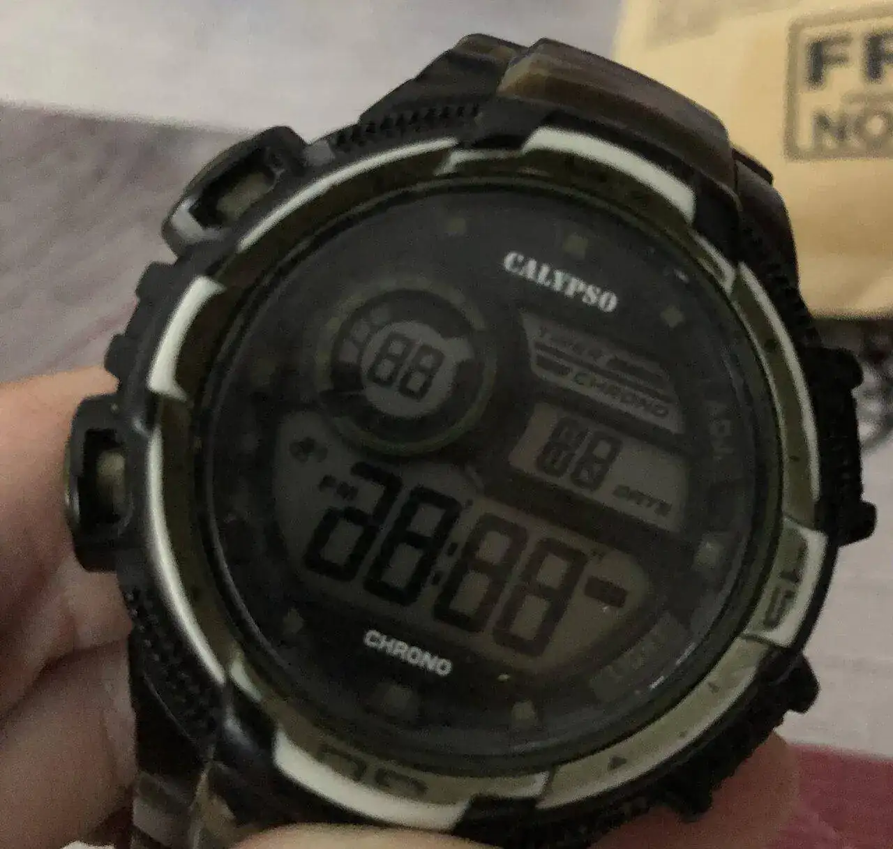

Buenas tardes, he cambiado la pila del reloj de mi hijo, es calypso gama baja pero a mi hijo le encanta, la cuestion es que al cambiarla se me ha quedado los numeros mal como en la foto,para resetear como se hace? He leido algo de con unas pinzas de pinchar donde pone ac y en la pila a la vez, es asi? Se pincha donde he redondeado en la foto? Gracias

En efecto, hay que resetearlo. En normal que suceda esto al cambiar la pila. Un saludo.
Ok gracias,las pinzas tienen que tocar a la vez la parte positiva de la pila y donde puse el circulito en la foto? Gracias
Nadie sabe? Gracias
Buenas deberías puentear Ac - + de la pila....y al momento se debería ver en el display todo en 00:00 o 12:00
