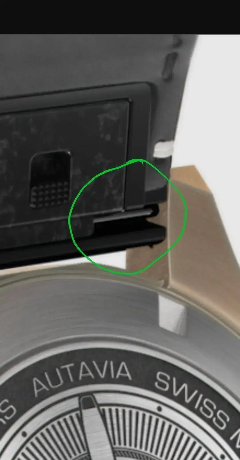

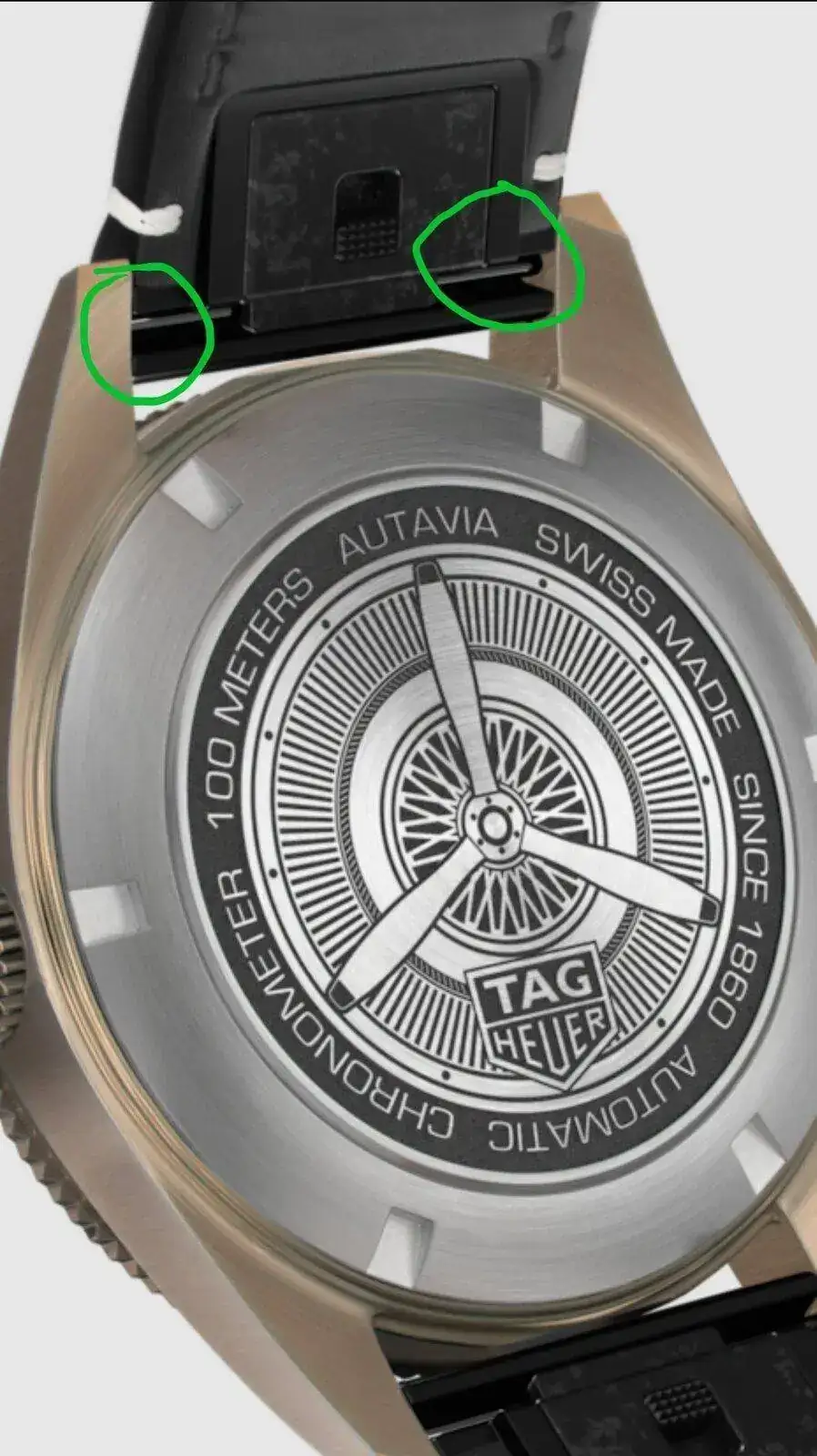

Buenas, empiezo disculpándome por la duda tan simplona que voy a exponer, he leído en el foro y las consultas son mucho más técnicas y complejas que esta.
Quiero cambiar una de las nuevas correas de Tag Heuer que lleva un cierre en forma de click sobre un pasador "fijo" en la caja.
Como veis el pasador no tiene las típicas terminaciones con muelle y sus muescas para retraerlas y sacarlo.
Vamos, mis herramientas para quitar pasadores no me sirven y el pasador no bascula para poder soltarlo.
¿Cómo se quitan estos pasadores para ponerle unos normales con otra correa?
Gracias por vuestra ayuda por adelantado.
Un saludo,
Phort.

Sí, la correa es así, es muy sencillo y práctico, la verdad. El problema lo tengo una vez quitada la correa que no puedo quitar el pasador.
A ver si alguien da alguna opción más que no conlleve doblarlo e inutilizarlo, con el riesgo de rayar las asas y/o la caja.

Me da la impresión de que, desplazando el cerrojo de la correa, se retraen los pasadores, y cerrando de nuevo vuelven a reincorporarse.

Gracias por tu aporte @6aly . Lo volveré a comprobar pero creo que son 2 mecanismos distintos. El click de la correa únicamente libera la sujeción de ésta al pasador (además es de plástico no muy duro como para liberar algo dentro del pasador). El pasador no tiene a la vista ningún mecanismo que pueda accionar la correa.
Gracias de nuevo y un saludo,
Phort.

Eso es, así se cambia la correa y ahí se ve que el pasador no es de los habituales. La cuestión es que para ponerle otra correa (no TH, sin ese sistema de anclaje) hay que quitar el pasador fijo y ponerle otro con la nueva correa y es eso lo que no sé hacer.
Saludos y gracias por tu aporte @6aly
Puedes corarlo con un cortaalambres. Asi no macas los agujeritos ni corres el riesgo de que se deformen o rompan si no son de acero.

Al parecer el pasador es fijo, con lo que a mi modo de ver si quieres cambiar la correa, tienes dos opciones
Opción A : como ya te han dicho cortar el pasador, pero antes buscar uno de muelles que acople y sea del grosor del original para poder volver a poner la correa que llevas ahora (la del clic) cuando quieras volver a cambiar,
Opción B : Dejar el pasador original y buscar solo correas que lleven ese tipo de anclaje, en Aliexpres yo vi bastantes para los Smartwatches, habían tanto de goma como de cuero. Busca "Correas reloj Easy Fit"

Gracias por vuestra respuesta. La verdad es que me resisto a cortar el pasador... Menuda idea de Tag Heuer para vender sus correas. Soy de los de no tocar los relojes y cortarle el pasador me da un poco de miedito, aunque visto lo visto tendré que acabar haciéndolo.
@Aristol , gracias por tus consejos, los tendré en cuenta.
Si hay por aquí algún relojero, ¿cortarías el pasador o habría alguna otra opción?

Mirad este vídeo en el que en un "puesto oficial de Tag Heuer" en Baselworld se ve que le han quitado los pasadores originales fijos y le han puesto unos normales:
