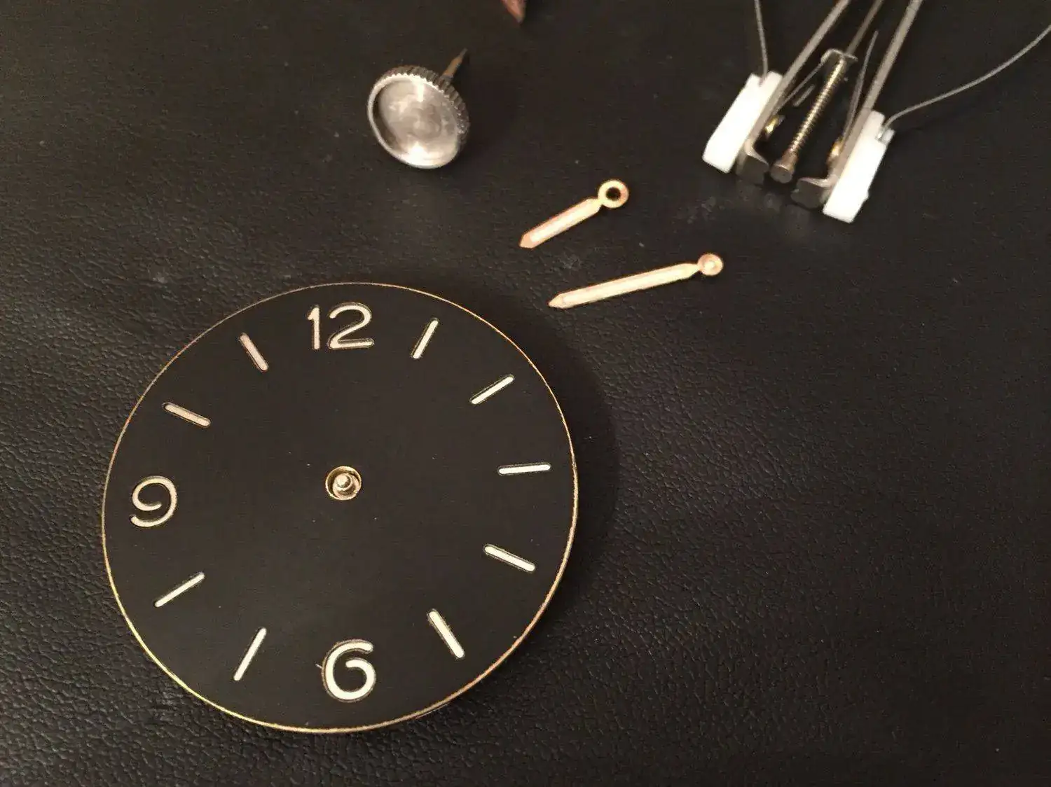

Cambio de esfera para pasar la tarde.
  • Iniciador del hilo Iniciador del hilo offshore
offshore
offshore

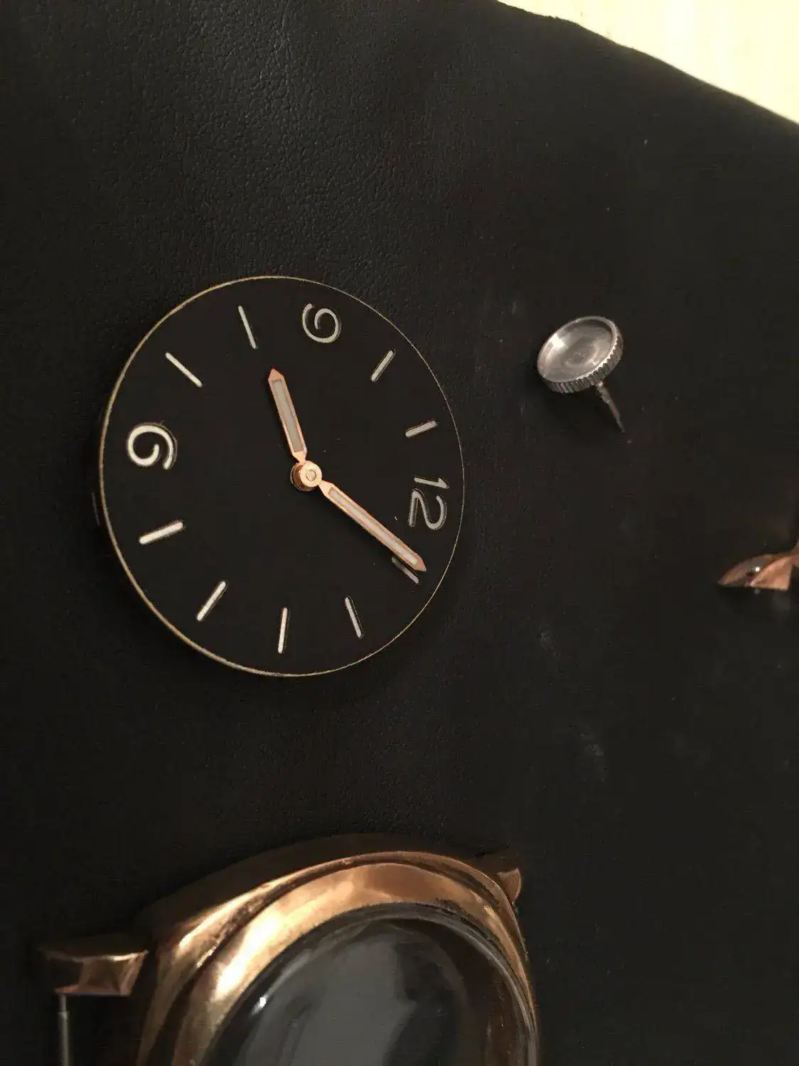

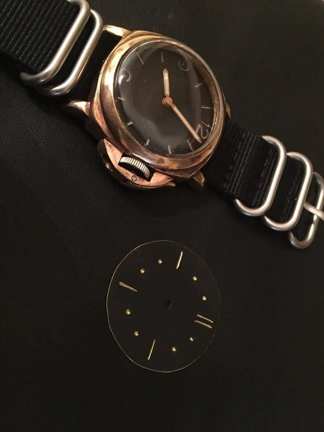

Después de la fabricación en su momento de este reloj a costa de molde de bronce y lija ,lija y más lija ,conseguí crear este reloj más que menos bonito,con miles de imperfecciones pero único en su especie.
Ayer por la mañana al tener algo de tiempo creé con una base de latón y una fresa una nueva esfera,así que esta tarde me he puesto manos a la obra.
Os muestro en unas cuántas fotos como ha quedado.
Por supuesto fotos del antes con la esfera nueva(tener piedad en las opiniones que lo hice a mano y mi pulso es bastante malo)

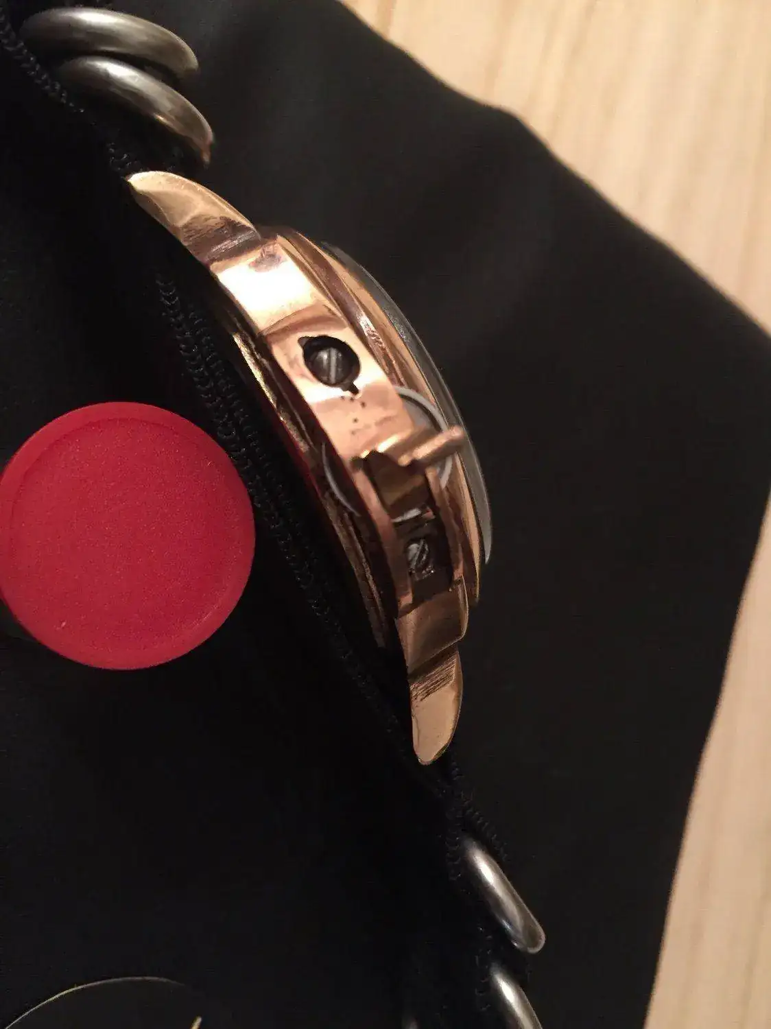

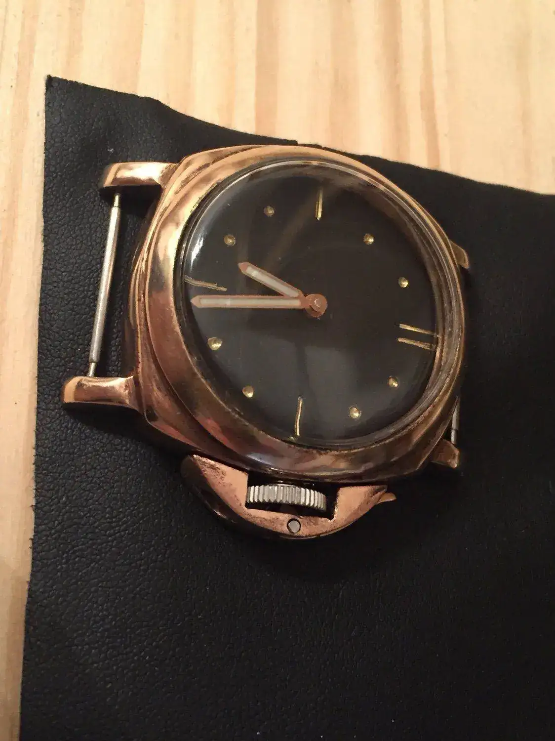

Desmonto la parte fácil,quitar guarda coronas y tija.
Mis conocimientos de relojeria son regulares pero hasta aquí es fácil,lleva una maquinaria molnija de cuerda que son fáciles de manejar.

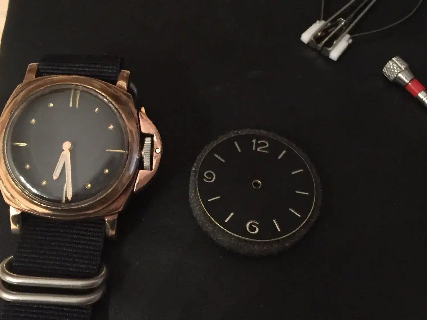

Quito agujas y esfera .

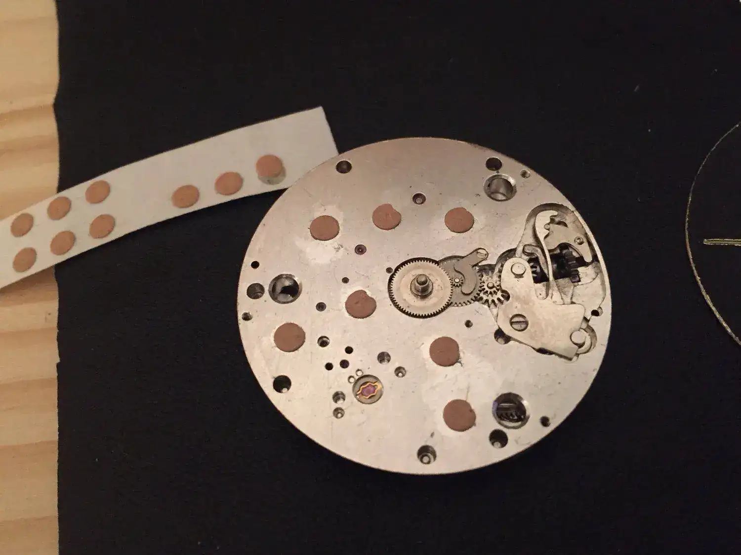

Como la plancha de latón no tiene patas de esfera le pongo unas de pegar.
Las pongo en los lugares donde no hay ningún eje ni nada que perjudique a la marcha del reloj.
Posicionó la esfera poniendo la tija en su sitio para marcarme donde debería estar la raya del 3
Y tras poner las agujas,de nuevo montaje con la nueva esfera.
Estará un tiempo con esta esfera hasta que me aburra de verlo así.
Aún así la tarde ha estado entretenida.
Saludos amigos.

Gracias ,no soy especialmente manitas,te aseguro que todo es ponerse.

Más o menos,con un molde de un marina militare y con la ayuda de un amigo diestro en joyería hicimos el bloque de la caja,tapa trasera y piezas del guarda coronas en bronce,pero muy tosco,así que me tocó cortar,lijar y pulir por todas partes,hacer los agujeros de tornillos y pasar un macho,ajustar el guarda coronas ,amoldar bien el bisel para poder ajustar el Cristal,muchísimas cosas y ha quedado más o menos encajado,es el segundo,tengo dos.
Realmente muy contento con el trabajo.
Y ahora según van cogiendo patina,mejor.

Gracias compañero.
En principio me pasa lo que a ti,me gusta más la esfera inicial,pero bueno,lo dejaré un tiempo.
