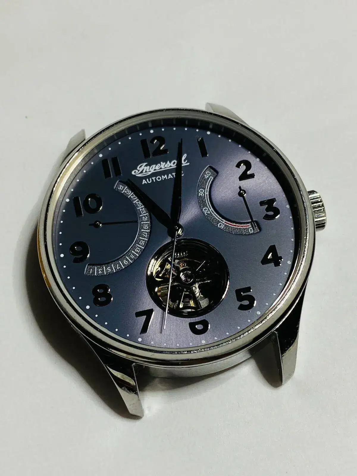

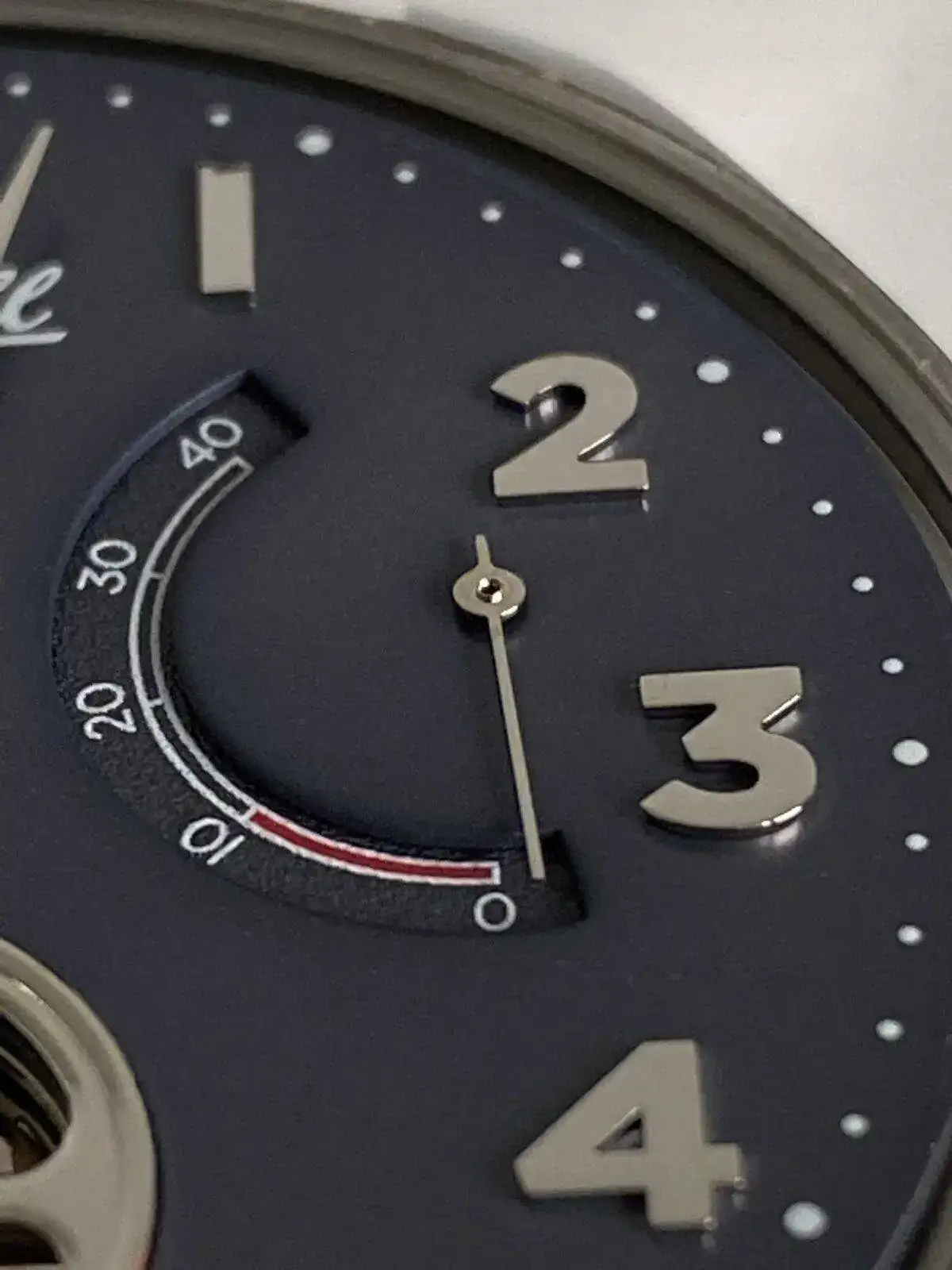

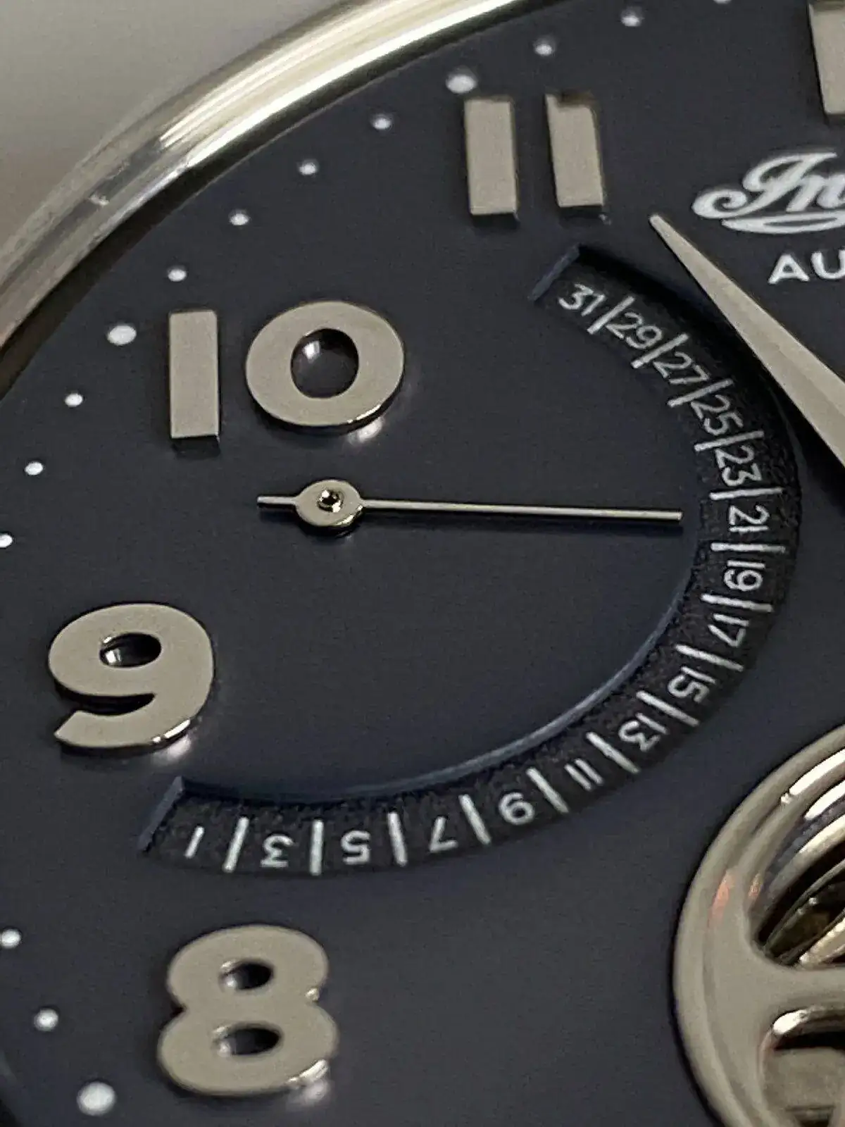

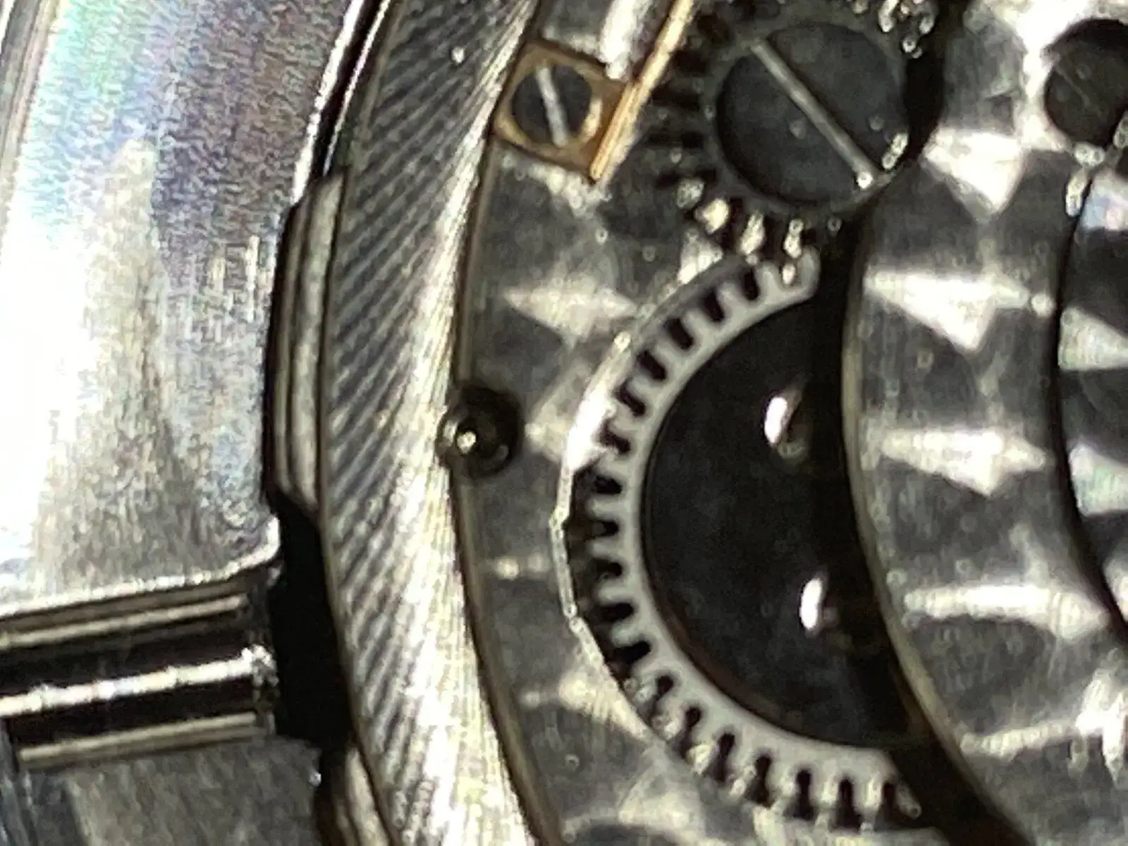

Hace un tiempo que adquirí un reloj ingersoll con reserva de marcha. Era una complicación que quería tener y este modelo me gustó y se adaptaba a mi presupuesto.

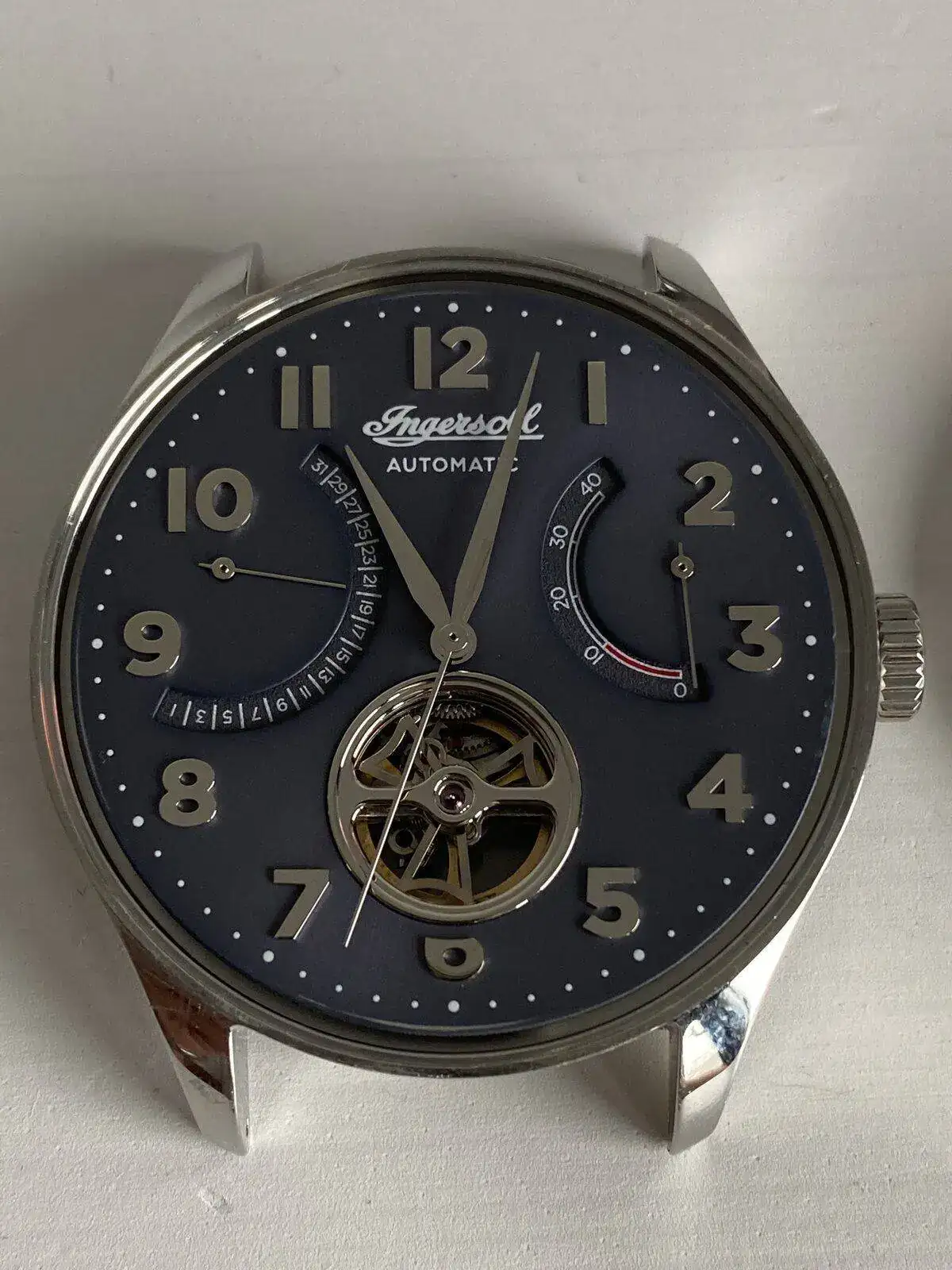

Una vez en mi muñeca había algo en el que no me terminaba de convencer y me di cuenta al poco tiempo de que era el cristal. Efectivamente como suponía era un cristal mineral.
Tras preguntar por aquí en el foro donde podría hacer el cambio, un compañero me sugirió que lo hiciera yo mismo. En un primer momento me pareció una tarea más que complicada, pero al final me decidí y me puse a ello.

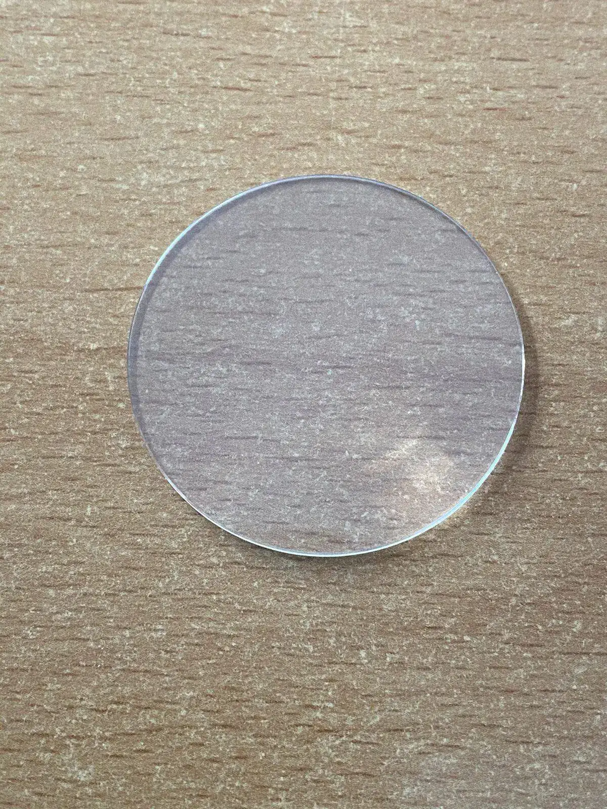

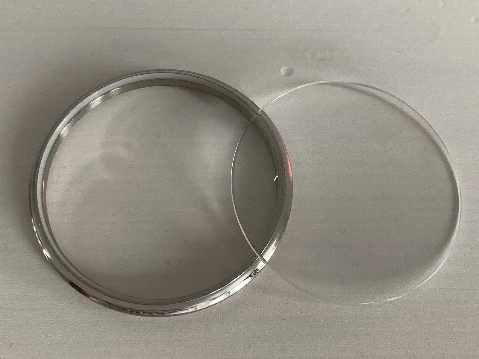

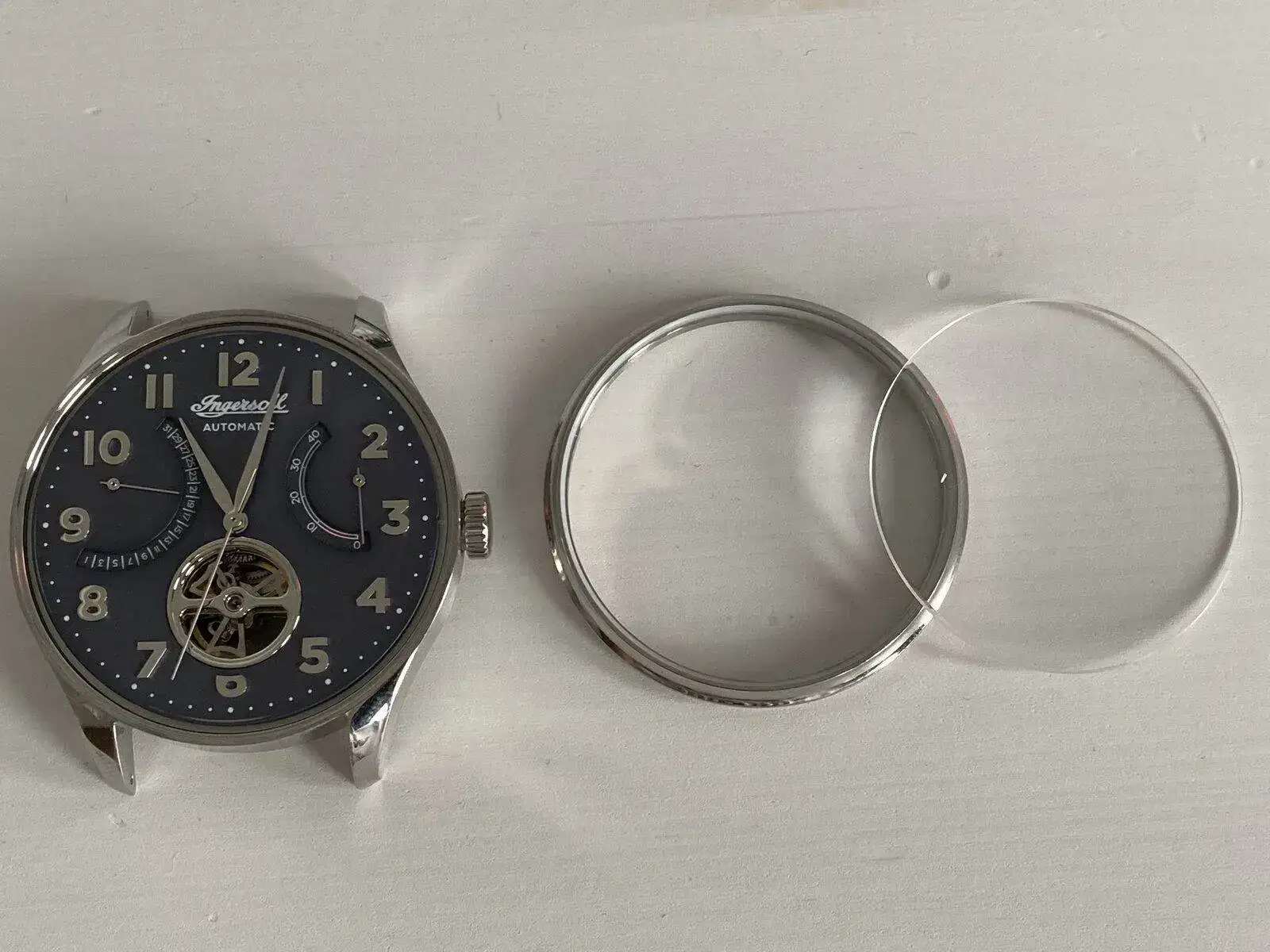

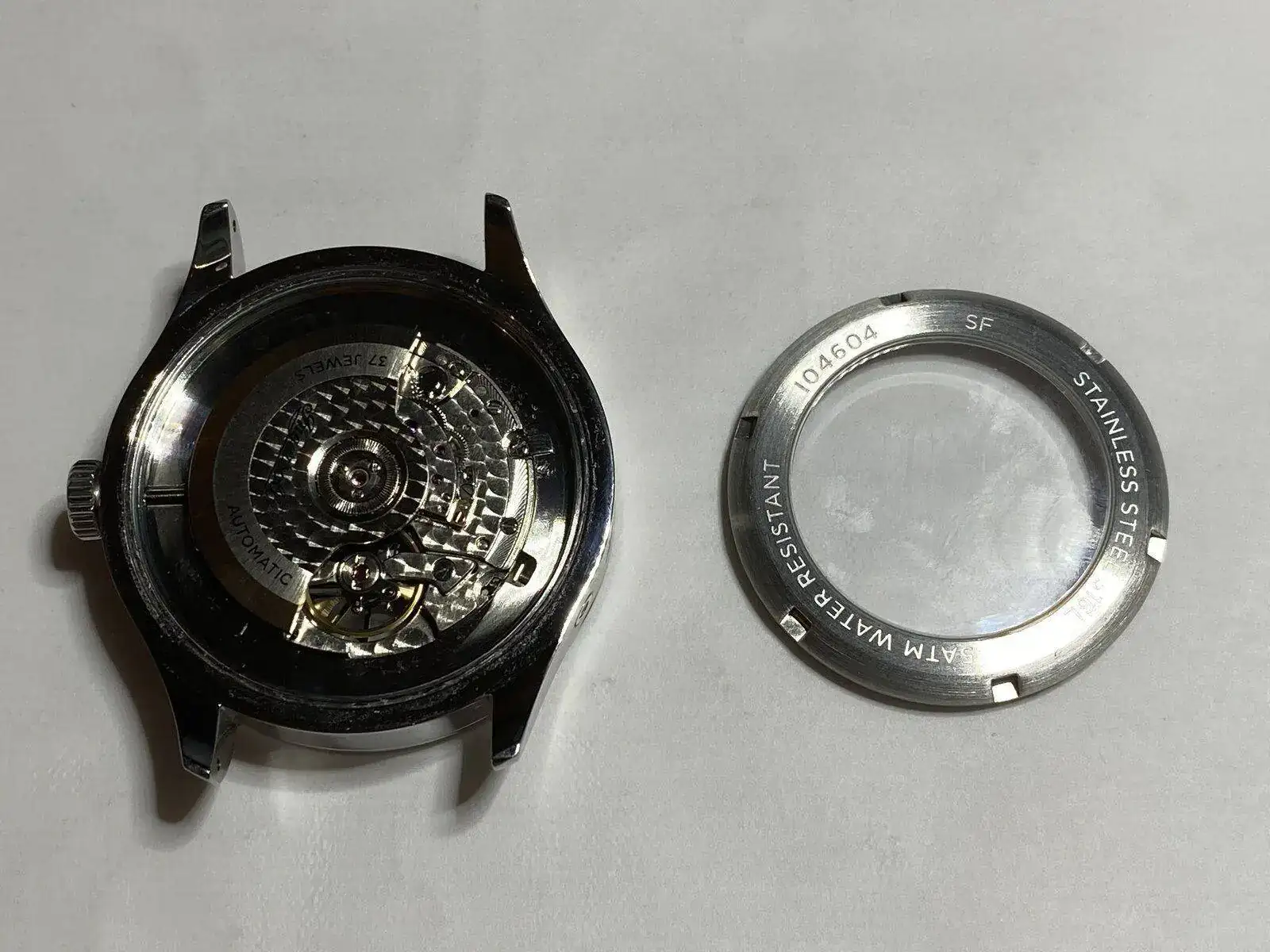

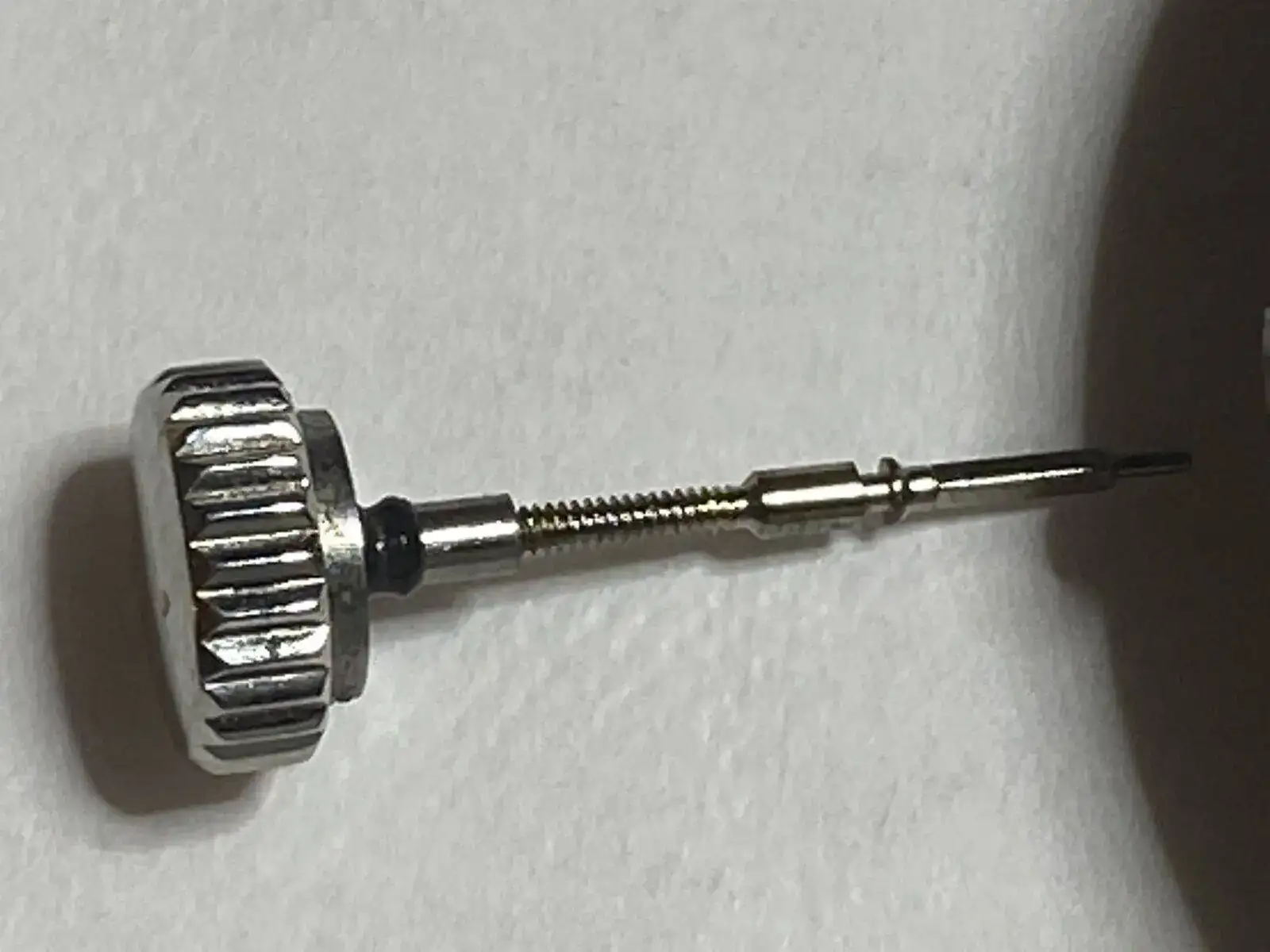

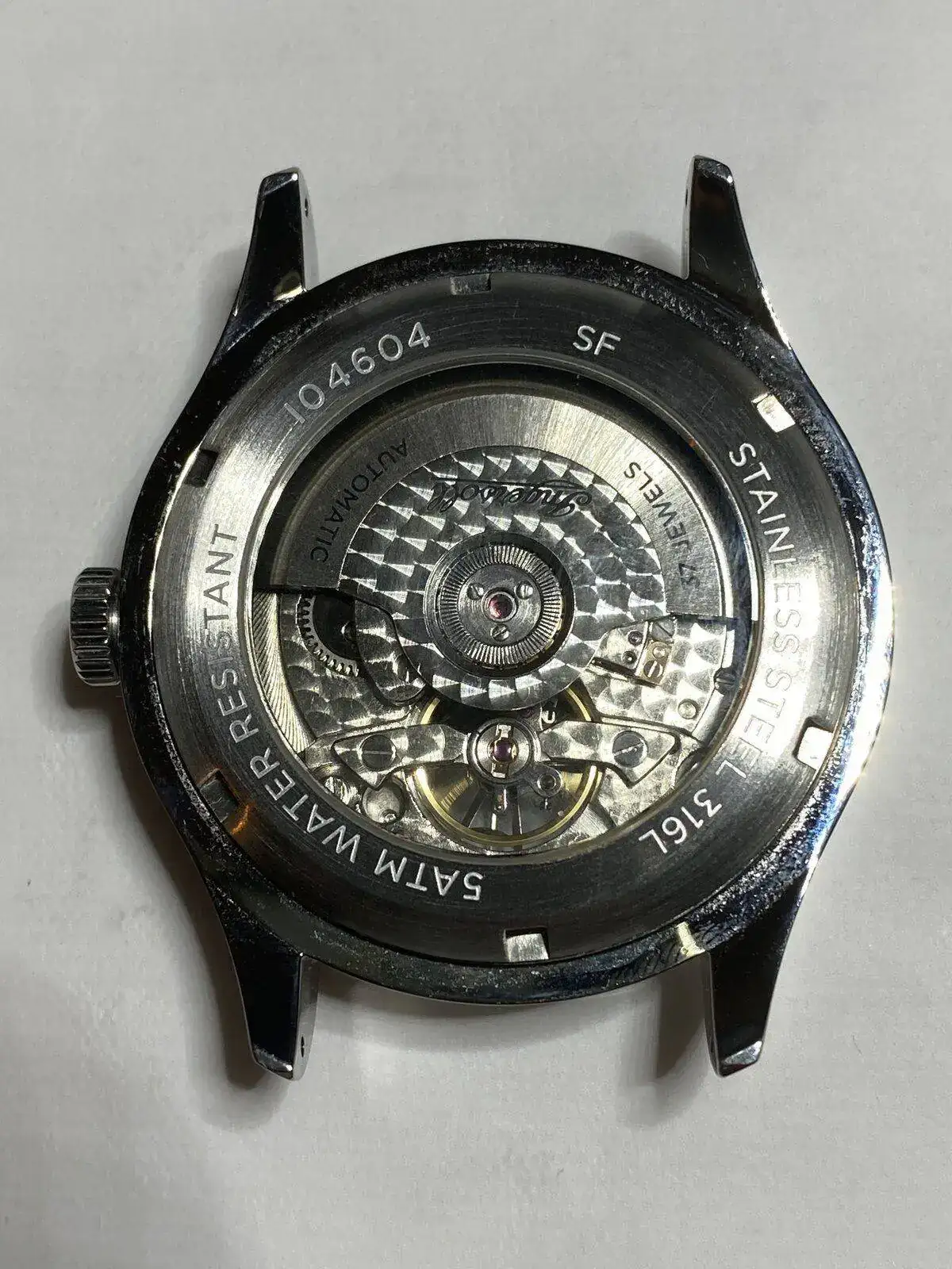

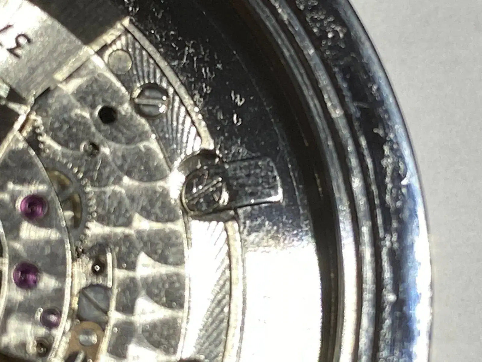

Lo primero que tenía que hacer era sacar el cristal mineral y medirlo para poder pedir el zafiro. Y aquí llegó la
complicación: creía que tenía que abrir la tapa trasera sacar el calibre, y empujar el cristal hacia fuera. Me encontré con el problema de que la bata era metálica y no se movía y el calibre no salía por detrás.

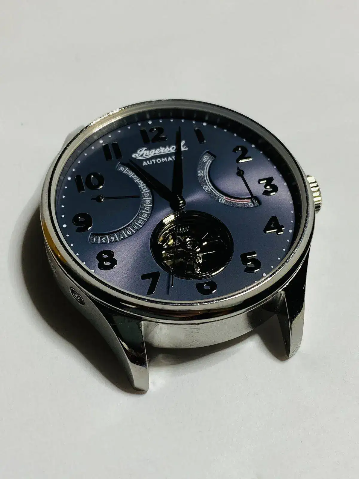

Al final me di cuenta de que el bisel podía quitarse y de esta manera quitar el cristal. Una vez quitado el cristal y medido, lo encargué, y no tardó en llegar.

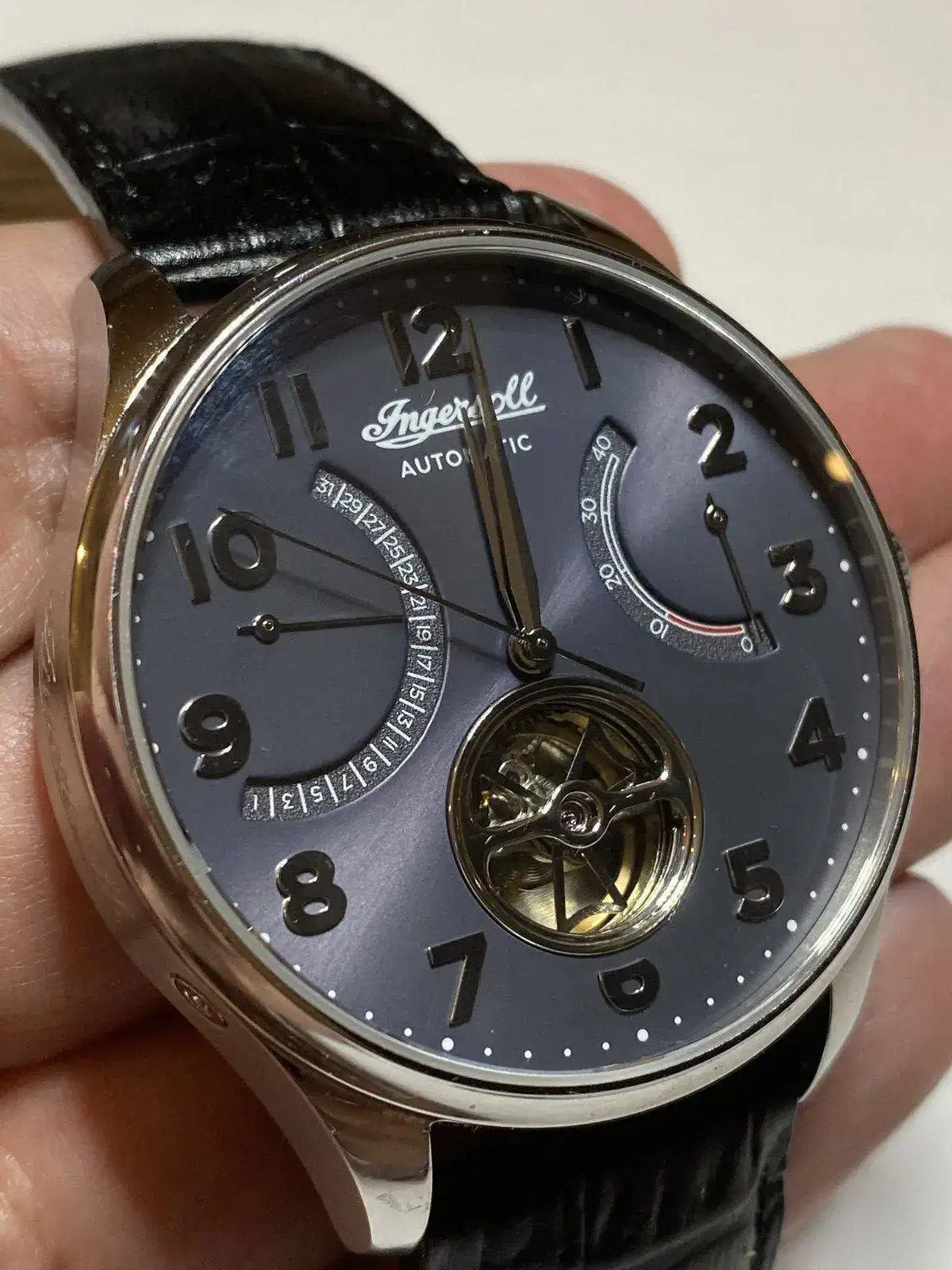

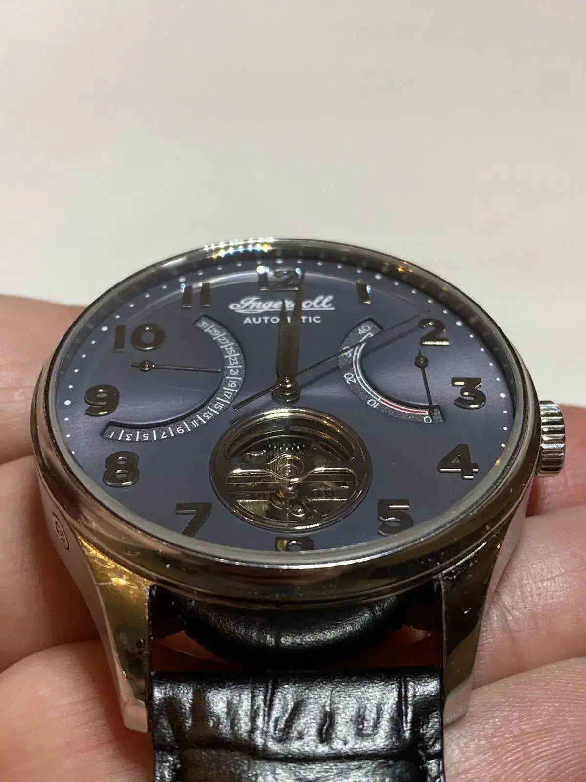

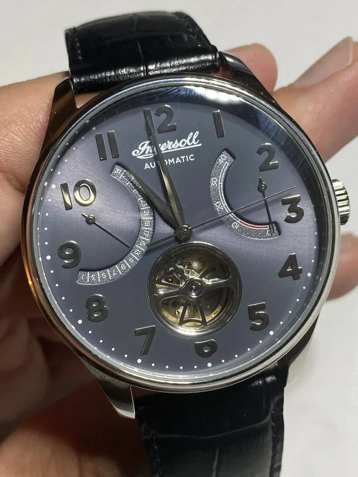

Aquí tenéis unas fotos del resultado. Quizás en foto no se nota demasiado el resultado, pero en directo se nota muchísimo

Por cierto; como sacaste el bisel?, va a presión?, hiciste palanca?.... y luego como lo colocaste de nuevo en su sitio?
Enhorabuena, te ha quedado perfecto!
Si, va a presión, lleva una junta de goma finísima.
Lo saque con una navaja y mucho cuidado, de no cortarme y no rayar el reloj.
Para colocar el bisel de nuevo, hay unas prensas específicas para ello. Yo no la tenía, y no me quería pillar una (las hay baratísimas), así que me las apañe con una especie de tabla de madera, la puse encima e hice presión y listo.
