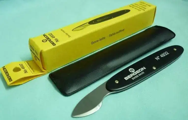

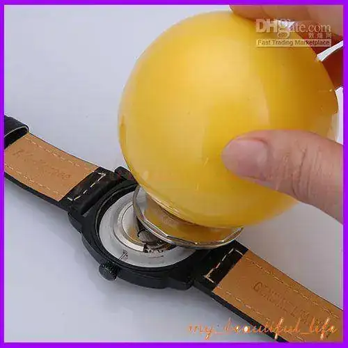

Respecto a las herramientas a utilizar, depende del tipo de fondo que tenga (roscado o a presión). Normalmente con un llave Jaxa, una navaja de relojero y una simple pelota pequeña de goma puedes abrir la inmensa mayoría de relojes. Ahorra bien, cerrar correctamente es incluso más dificil que abrir. Todas las herramientas las encuntras fácil en eBay, en cualquier tienda de fornitura física u online (gran.com.es por ejemplo).

Estas son las herramientas:

La herramienta para abririlos,cada uno tiene su preferencia.La mía es esta
Con las llaves jaxa pierdes la visión de donde está apoyada realmente y puedes rayar la caja.Si no te fía ponle un poco de papel celofan y así lo proteges.Lo de la pelotita no lo he probado asi que no hablo.
