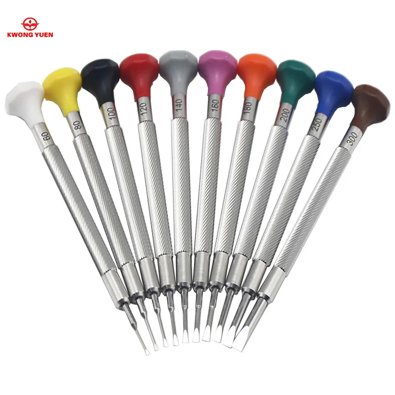

Destornilladores , tengo mejores, pero estos van de fabula y buen precio.
Compré ese mismo kit, las puntas, se ven muy bien, pero el material del que están hechas no es bueno, tuve que templar, es demasiado blando y los tornillos pequeños no llegan a enganchar en condiciones.
Bergeon es caro, pero compras algo que te va a durar toda la vida si tienes un taller. No obstante hay juegos de destornilladores intermedios de precio

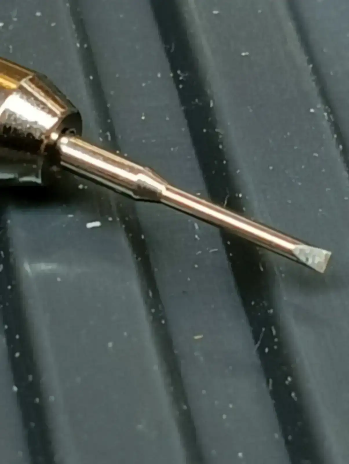

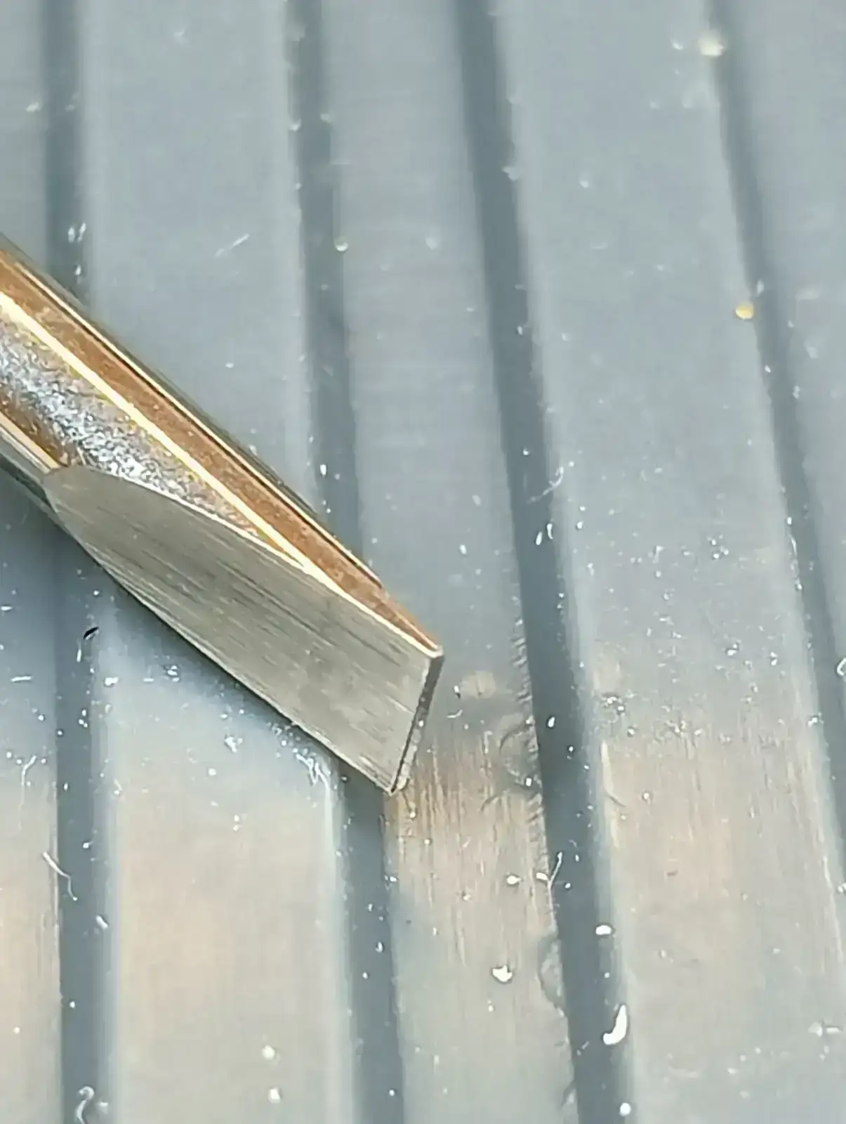

creo que importa mucho mas como prepares los filos para no marcar los tornillos. O
prueba los filos en cobre berilio

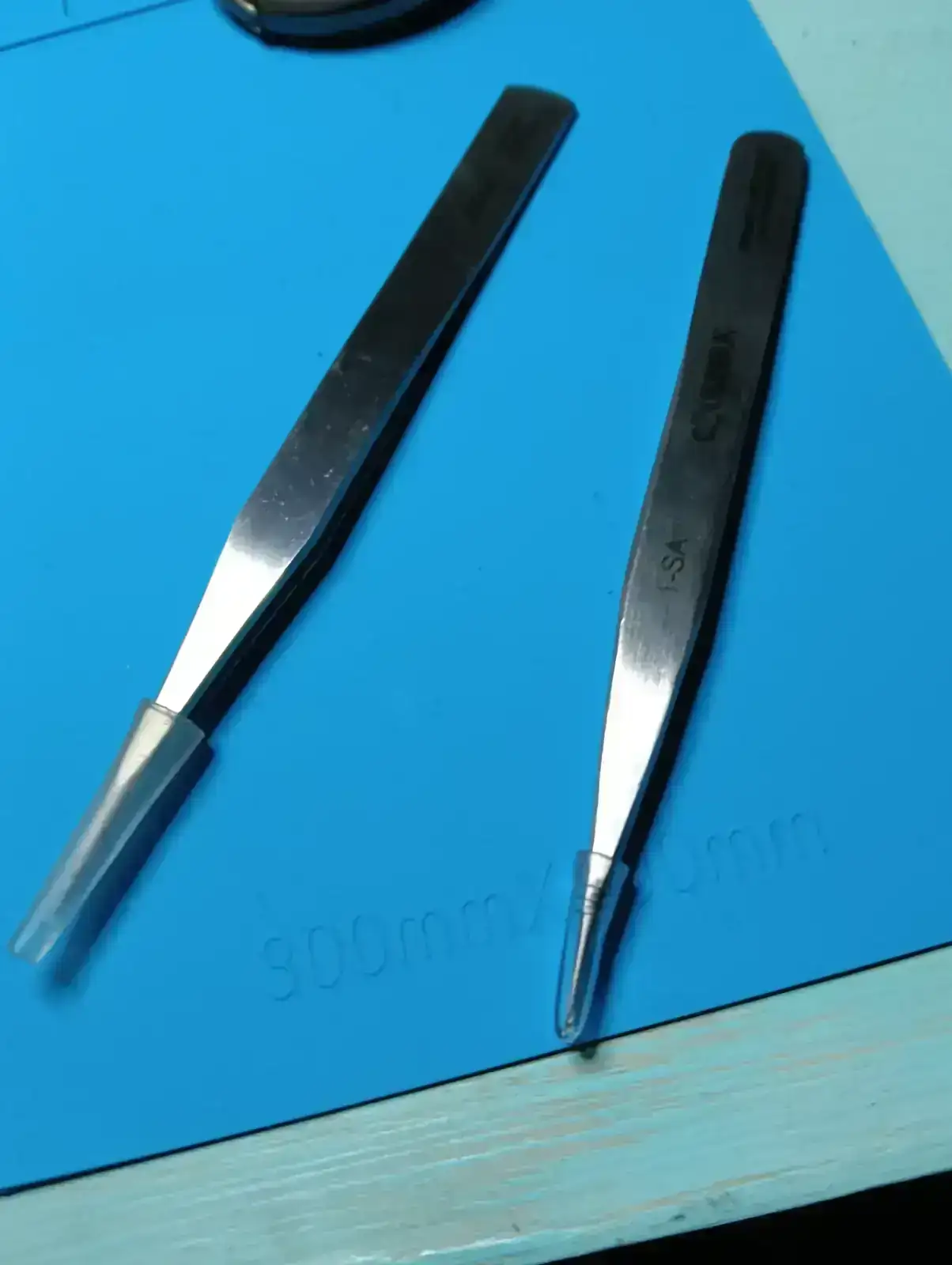

Bueno mejorando mis herramientas e incluso nuevas pinzas antimagneticas y no hay color

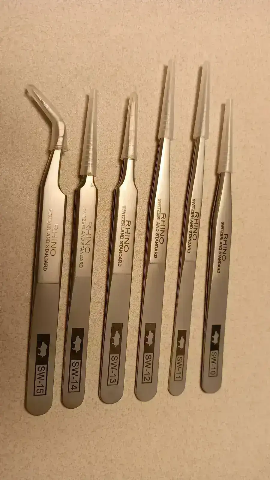

Me las recomendó un compañero, me compré una... Y ayer me llegó el juego completo.
No son Dumont... Pero no les van muy a la zaga. Tienen un acabado perfecto y son muy suaves.
Cada Dumont me ha salido por cuarenta mortadelos (y eso buscando bien); estas he han costado menos de treinta el pack de seis.
Eso sí, hay que verificar que sean antimagnéticas, que no todas las de esta marca lo son.

Yo tengo las SW-12 y si son antimagnéticas (al menos no las atrae un imán).
¿Qué tal son las SW-10? Estoy buscando unas pinzas con las que pueda hacer fuerza sin gastarme una pasta.
Reemplazan a las dumont del 2 con la cabeza muy alta.

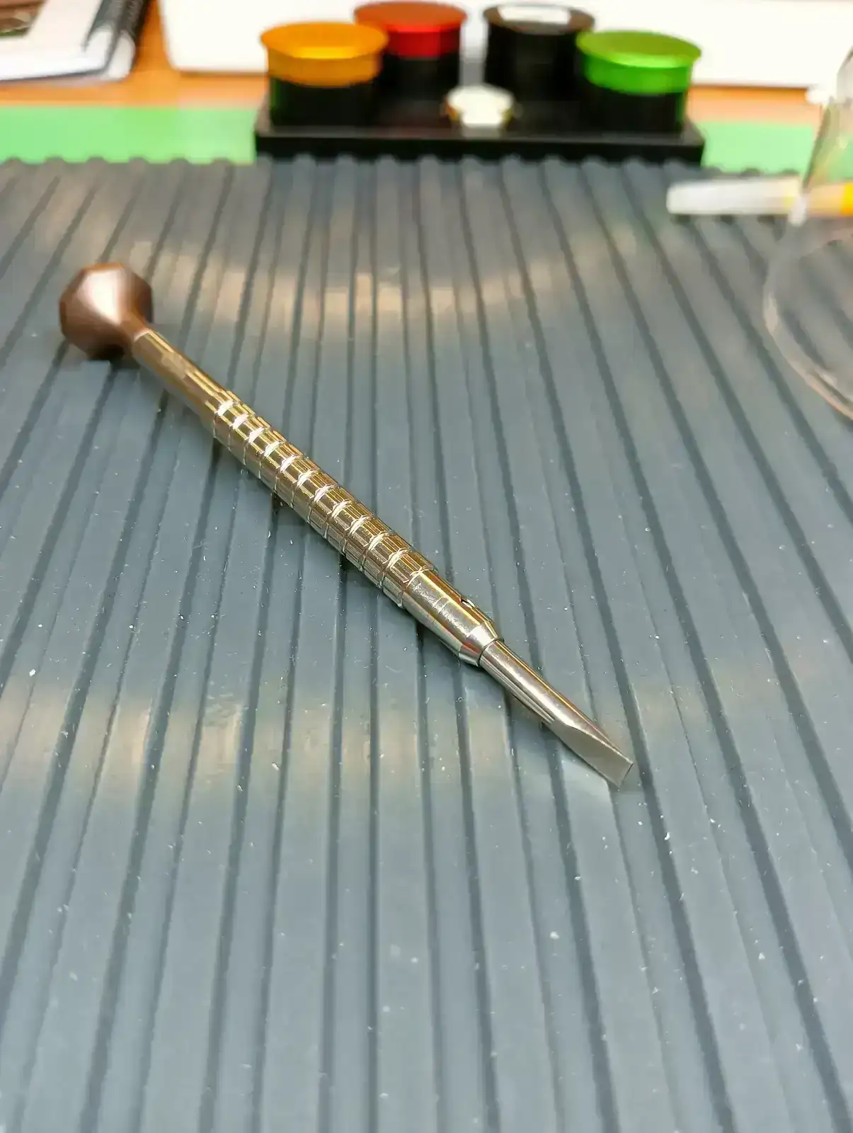

Estos
Acabados al nivel de Bergeon, con rodamientos de bolas, salen por unos cincuenta mortadelos con el soporte giratorio.
Como inconveniente, los pequeños tienen la mecha de dos grosores diferentes, por lo que las de Bergeon no sirven y hay que ir a las propias
Y el cuerpo es de aleación, no de acero. Pero por ese precio, son cojonudos.
