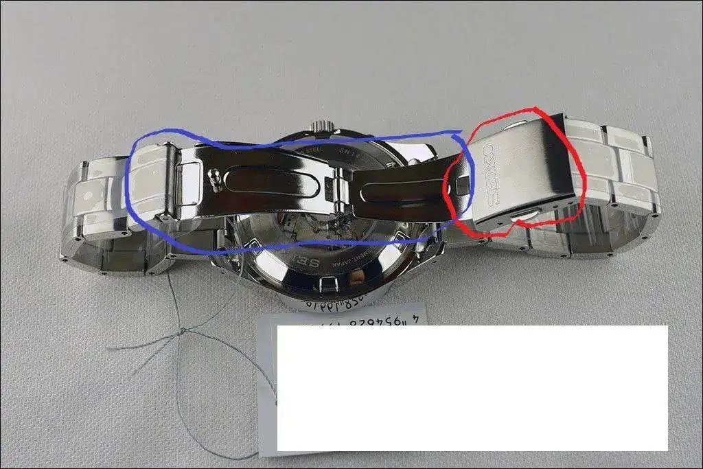

hola amigos
alguien sabe como cambiar el cierre a un armis seiko?
el tema es por un ajuste mas bueno al no tener mas que dos agujeritos y no llevar medio eslabones...
me pregunto? cambiar solo la pieza del cierre que tiene los agujeritos de microajuste por una con al menos un agujerito mas? véase circulo rojo de la foto...
o cambiar todo el cierre en su extensión? vease contorno azulito...y si es asi como se desengancha del armis? no es igual que quitar un eslabon....
alguna sugerencia mas para lograr mejor ajuste?
gracias!

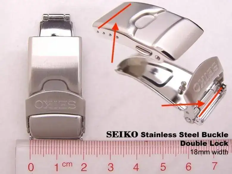

Hola, yo esto lo he hecho en varios relojes. Y siempre he cambiado el cierre entero ya que es más fácil encontrarlo. Ademas ya de cambiar, aprovechar y poner uno con doble cierre, ya que el de la foto no lo es. Y a veces se me han abierto poniendo o quitando la chaqueta.
Yo te recomiendo poner uno de estos:
Yo también creo que es más práctico cambiar el cierre entero, siempre que sea compatible, claro.

Gracias mac... Y sabes donde encontrarlo? Habrá que medir que sea exacto.. Y sabes como desenganchar del armis la chapa. Osea la pieza marcada en rojo en la foto?? Va como con remaches y no se saca como un eslabon..? ¿
Perdon la pieza marcadacen azul es la que no sabria desenganchar del armis

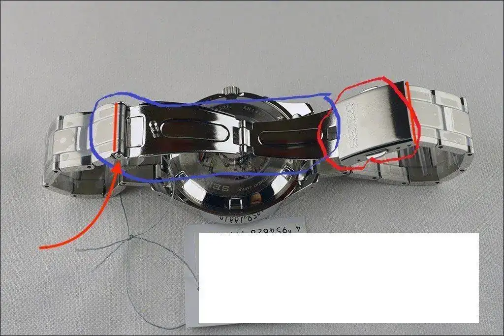

En esta foto te marco donde engancharía tu brazalete, con los pasadores:
