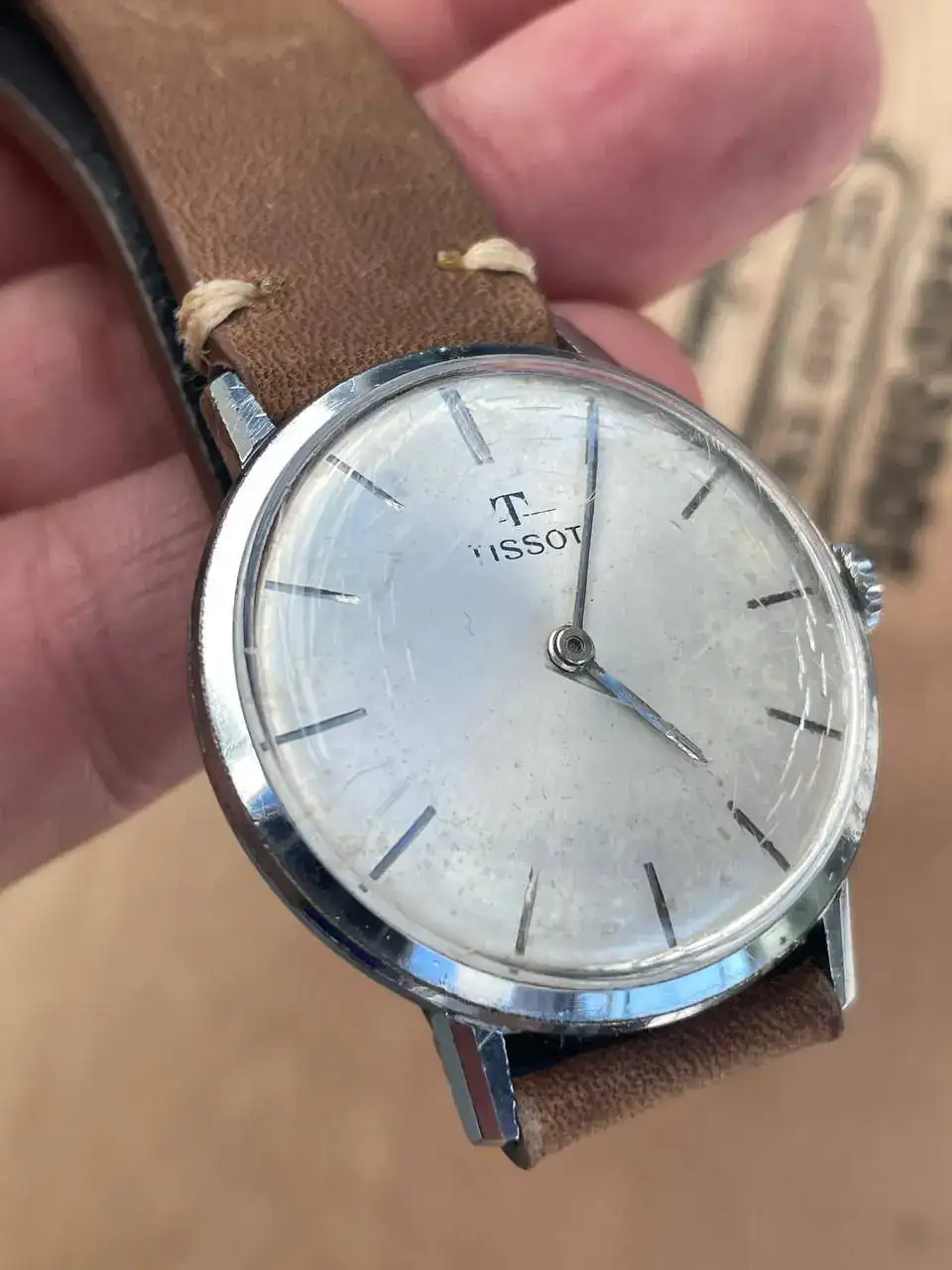

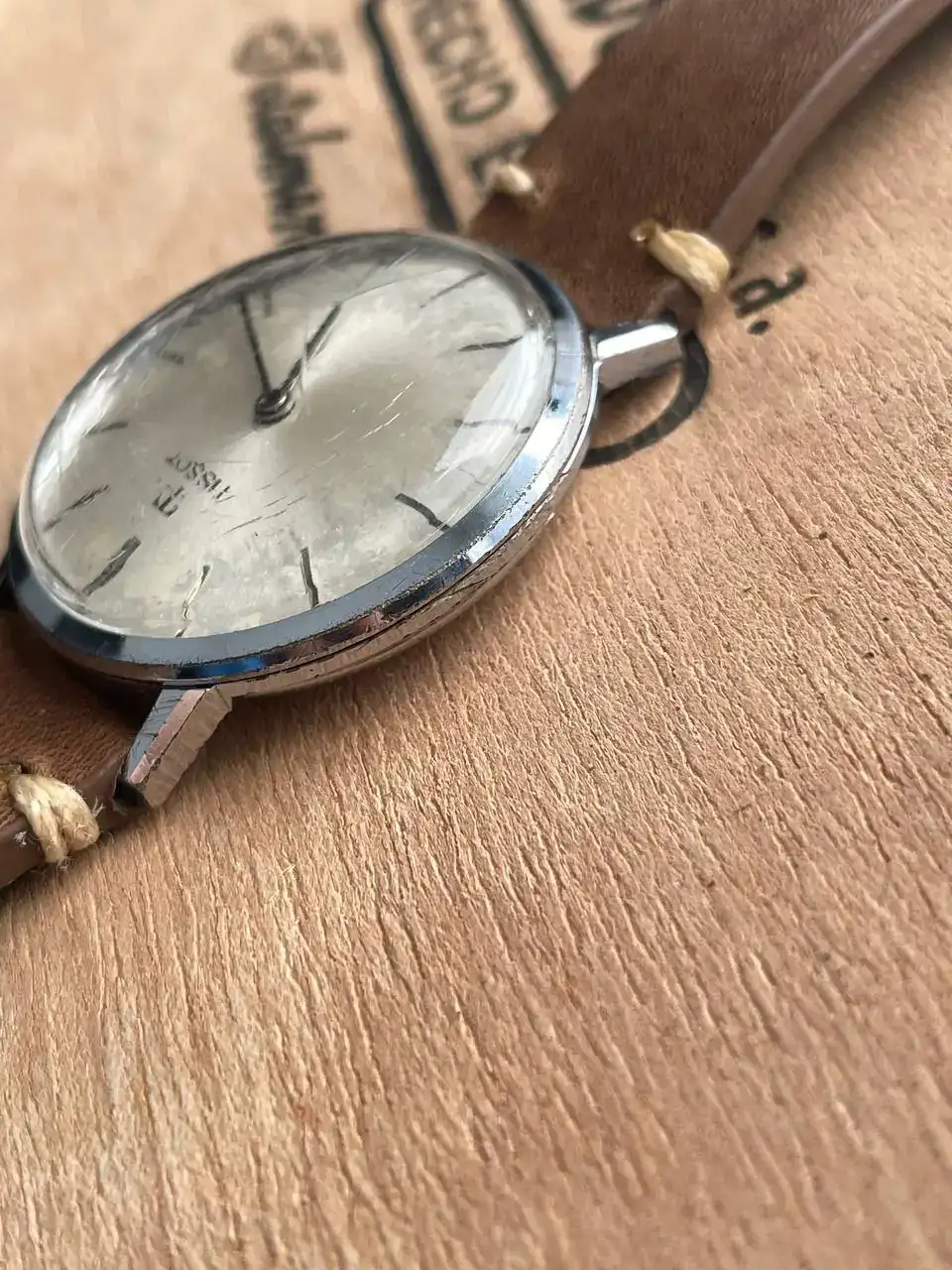

tengo un Tissot el cual tiene el cristal como agrietado internamente por lo que pulir no parece una opcion, y me gustaria sustituir el plexi:

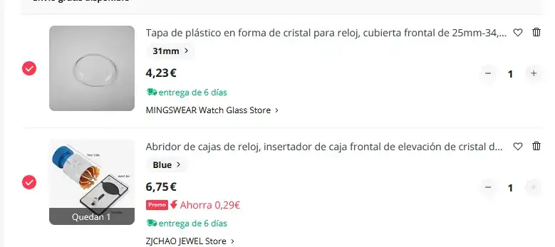

He visto en diversos videos que debo comprar la siguiente herramienta para este tipo de cristales y en un portal web chino he visto que tambien venden cristales :
Con esto podria sustituir yo mismo el cristal?

Buenas noches, antes de comprar el plexi miraría si en el canto del cristal tiene un anillo plateado o dorado, que suelen ser anillos de tensión que llevan, los hay que no lo usan y los hay que si.
