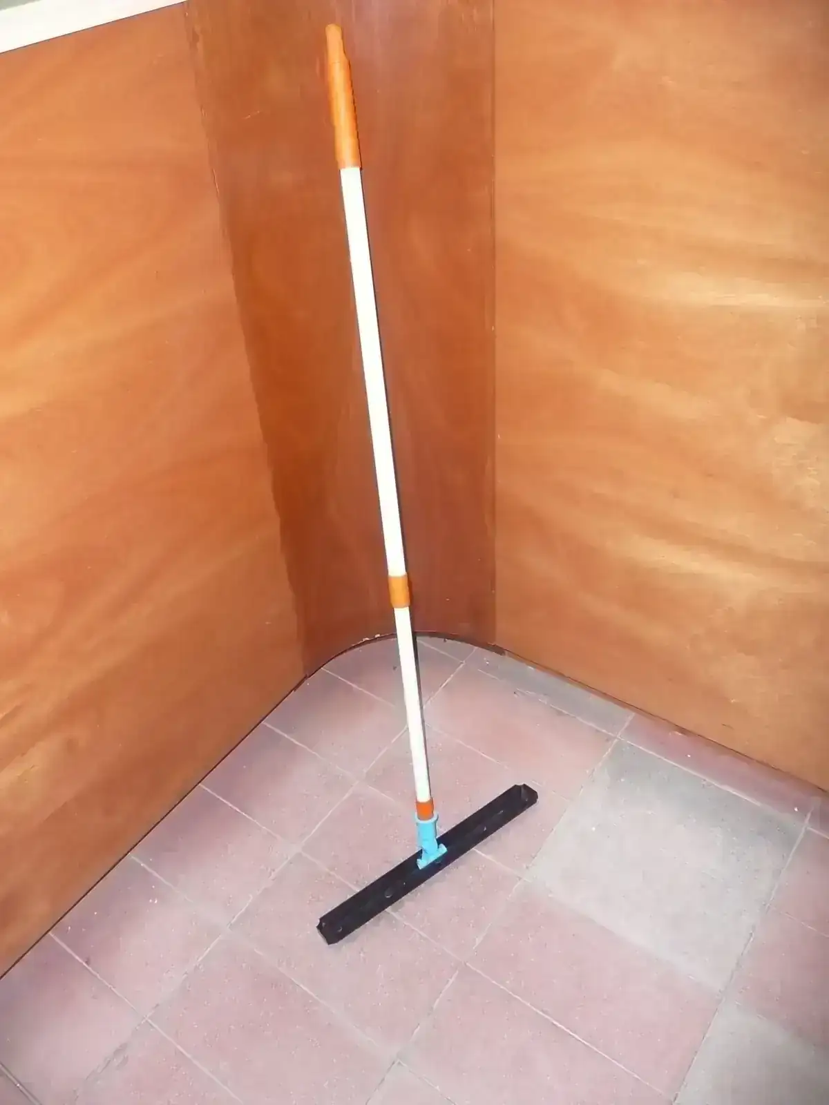

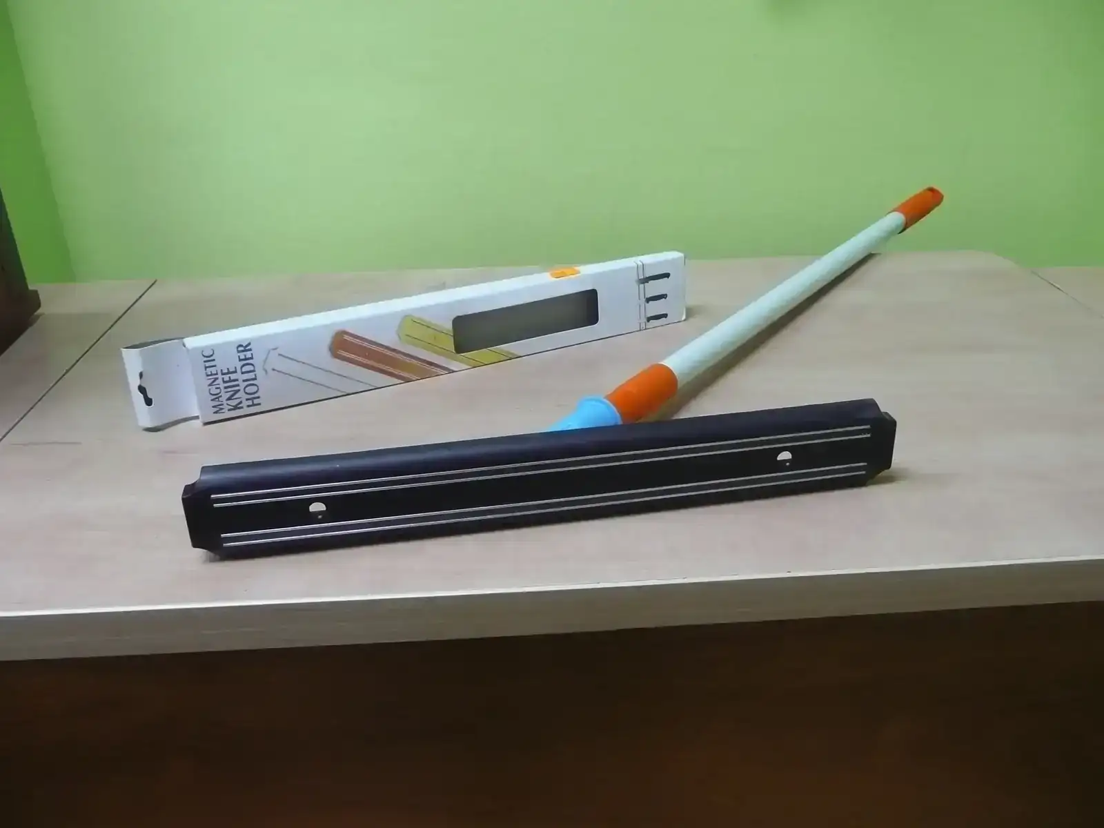

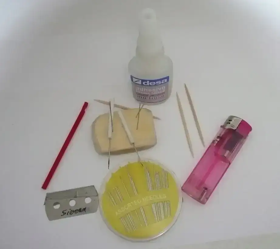

Buscadores de piezas perdidas, de Galy.
Buscador magnetico.
