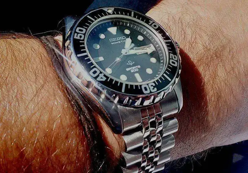

Despues de ver un video tutorial, he decidido cambiar yo un acumulador de un Seiko diver kinetico.
(Luego dicen que los acumuladores Seiko dan problemas...este reloj es de Feb.1997 y aun tenia el capacitador original, 20 años!!! eso si solo aguantava trabajando un par de dias, parecia un automatico:D)
Ahi esta el acumulador original, con un logo muy conocido - SII Oº:cool1: no se si os suena.
Lo mas dificil - abrir la tapa, que estava MUY aprietada dios, y dos tornillos junto al capacitador, tan pequeños que madre mia.
Pero os aseguro que el reloj funciona muy bien :D y no tiene mucha ciencia cambiar el acumulador(si yo lo hago...:pardon::D)
Saludos!

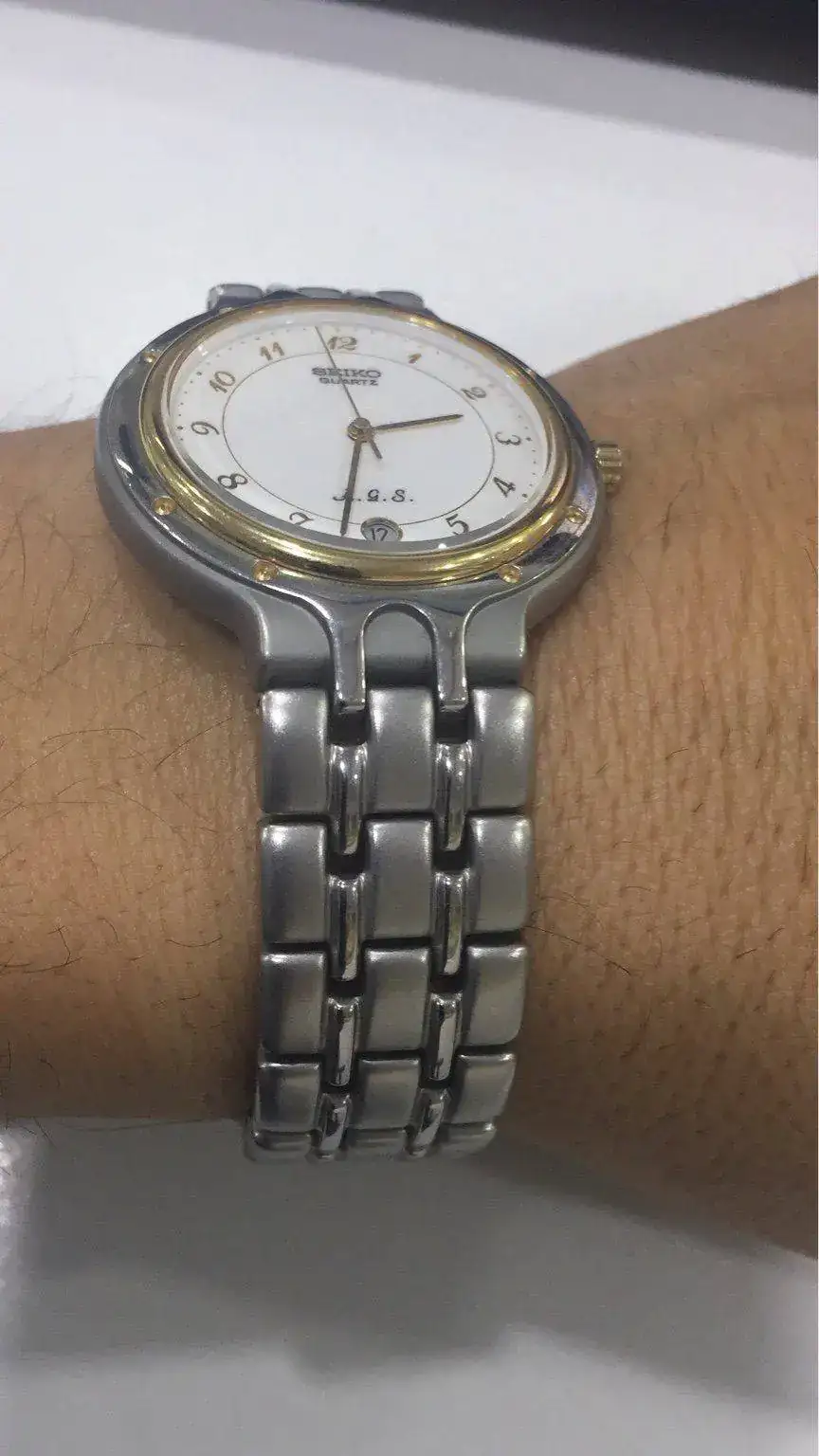

Yo acabo de canviar el primero de un Seiko AGS de 1989 o sea 27 años, por cierto mi relojero me cobro 47euros ... espero tenerlo conmigo otros 27 años

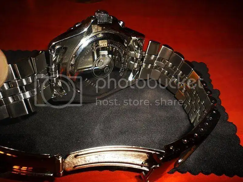

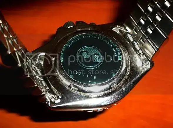

Este reloj es de FEBRERO DE 1997(nº serie 72xxxx)
Estuve mirando y he comprado este reloj en 2012 a un tio que lo tenia desde 2002(lo habia comprado nuevo en Enero2002 y con papeles y completo), en una tienda en Lisboa y nunca ha usado ese reloj.
Lo he comprado con la pegatina y ahora ya no la tiene. Se puede comprobar abajo que no miento...
Obviamente si el tio ha revisado el reloj me lo habia dicho...y alguno que me mostre onde se compran acumuladores de estos con la inscrición SII Oº jajaja :yes:
Se puede ver su nº de serie

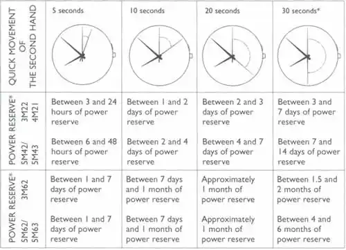

Y hay kineticos y kineticos, los primeros salidos en 1988 tenian una carga de +- 75 horas, ahora son 6 meses, ó sea, +- 4320 horas...
Y claro esta, cada calibre tiene sus caracteristicas, sea de reserva de marcha, sea la cantidad de horas(dias) de uso para una carga total.
