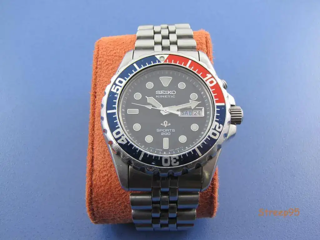

De hace como veinte años tengo el de la foto -creo que hace más tiempo pero AGarcia dice que no se fabricaba-, ha sido único reloj durante 15 años sin quitar de la muñeca para nada y tiene el acumulador original. El cristal es el original, mezcla de zafiro y hardlex, lo mejor que ha hecho nunca Seiko en cristales, pues auna la dureza de zafiro y la resistencia a la rotura del Hardlex.
LLeva parado, o usado media hora, desde hace 5 años que me alisté en este foro y compré otros para aparcar este y ahora, después de 1 día en la muñeca, aguanta la reserva de marcha un par de horas máximo. El lumen sigue luciendo de mimo. ¿Merecerá la pena el cambio el acumulador y le doy nueva vida o lo aparco en el fondo de un cajón?.

Por el precio del acumulador, yo lo sustituía sin dudarlo, y nueva vida, creo que se lo merece.

Yo le cambiaba el acumulador ya mismo, ese reloj es una guapada y merece estar funcionando, además que el precio de un acumulador no es muy alto
