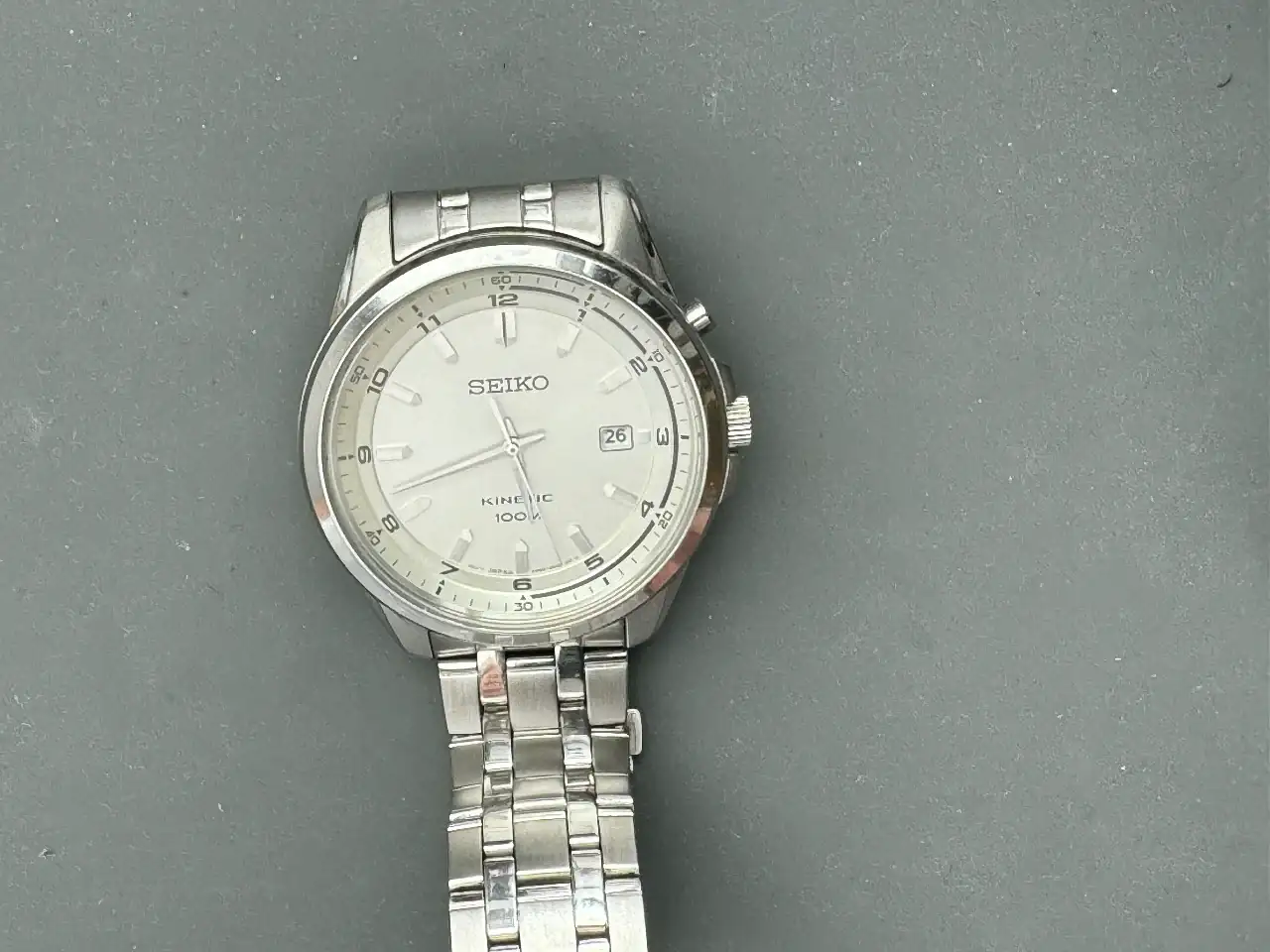

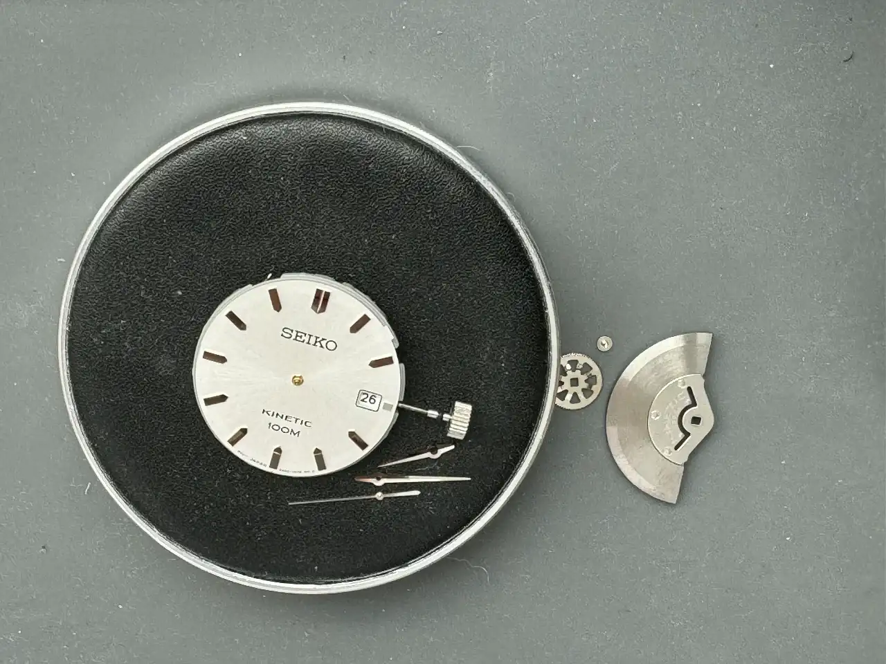

Buenas noches hoy os traigo la revisión de un Seiko kinetic es el primero que hago espero que os guste
Este es el Reloj en cuestión

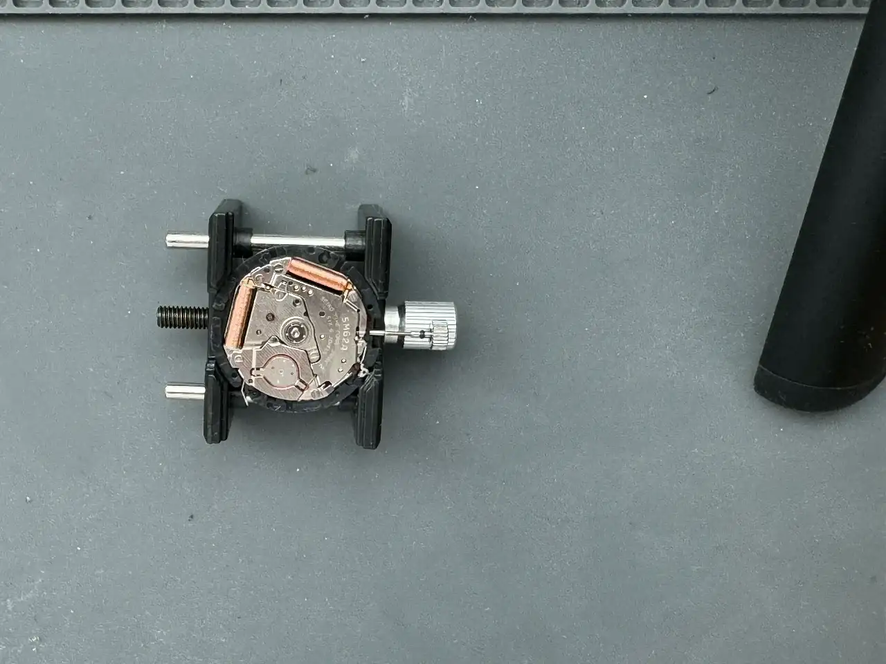

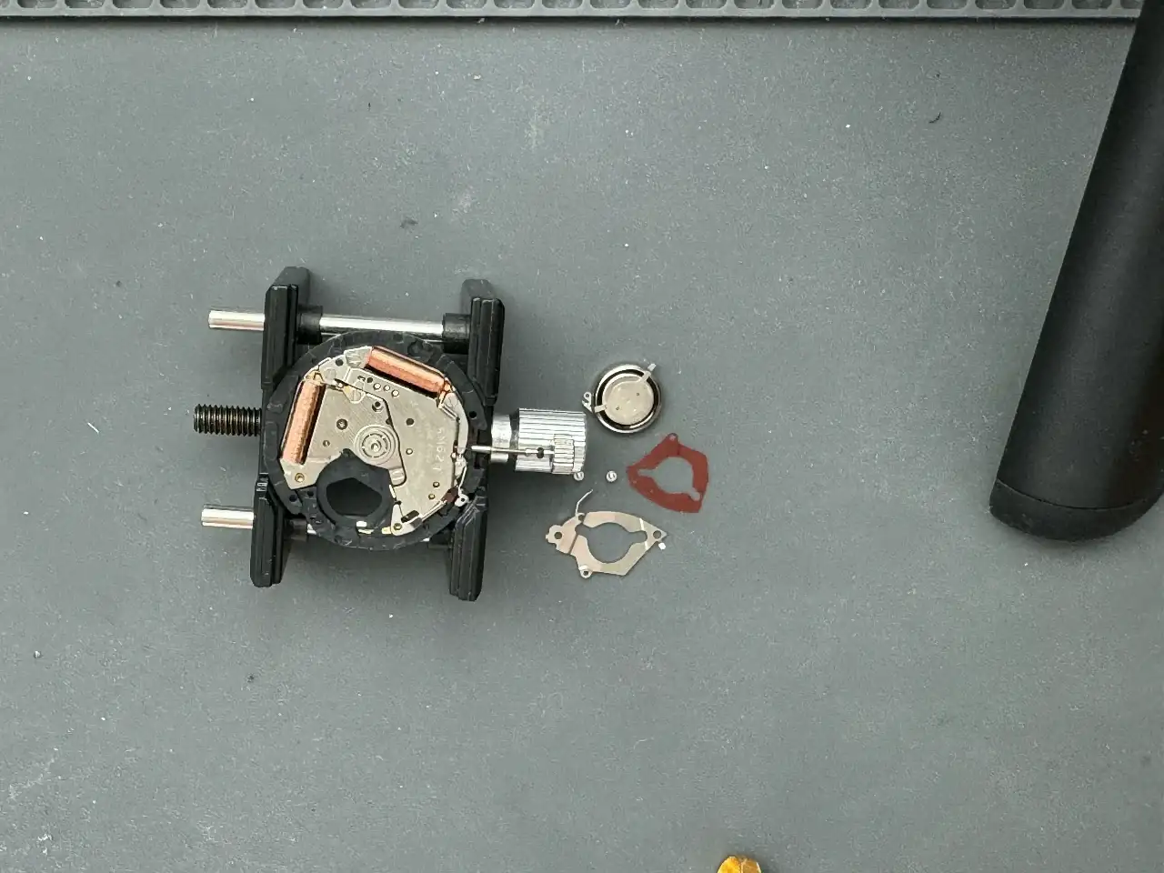

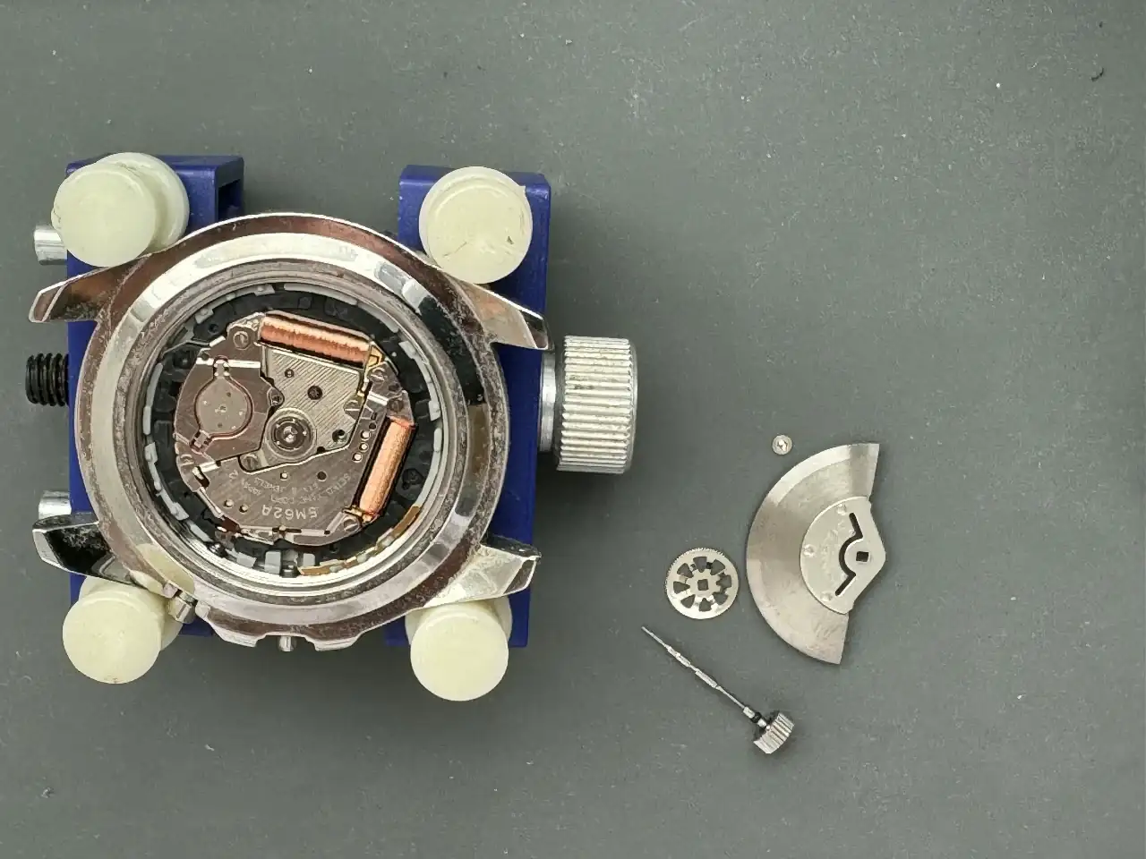

Desmontada la masa oscilante que produce el movimiento para cargar la Bateria
Movimiento Fuera de la Caja, Agujas fuera

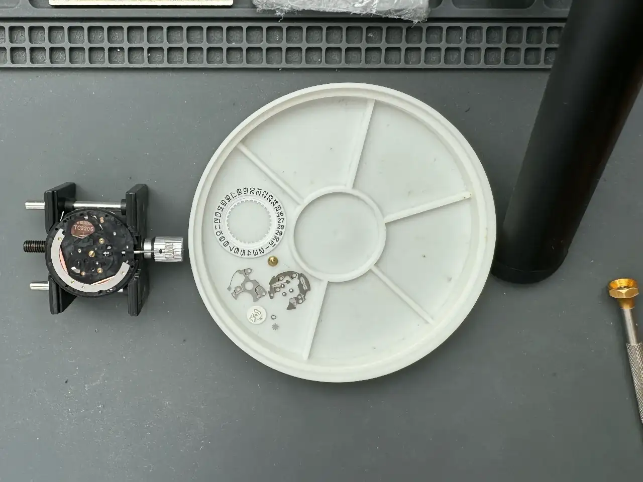

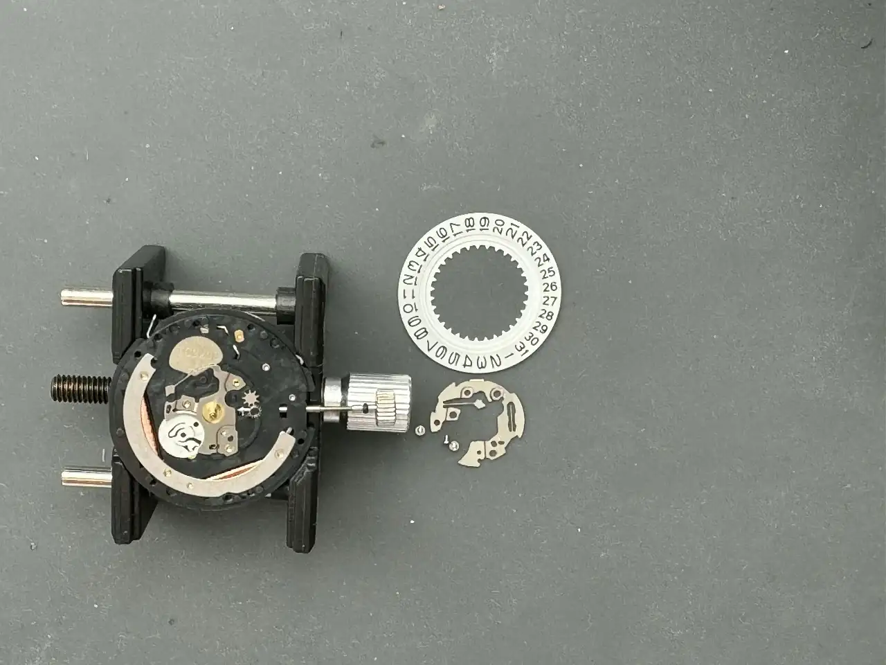

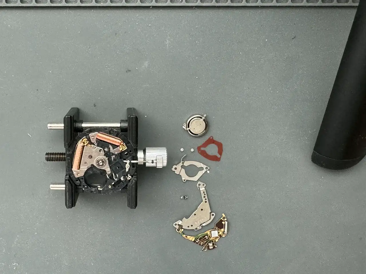

Empezamos desmontado el Calendario
Piezas parte delantera del calendario

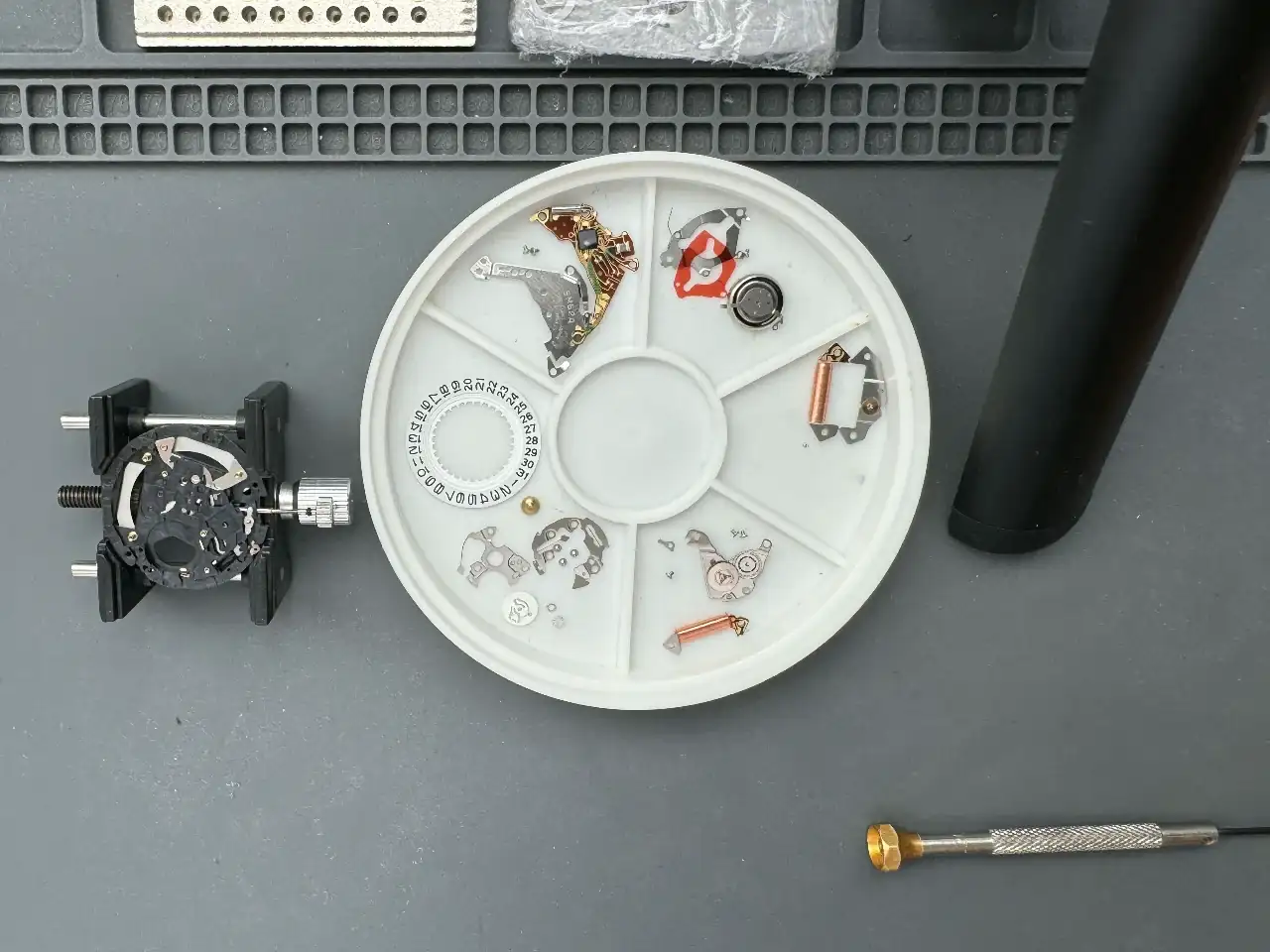

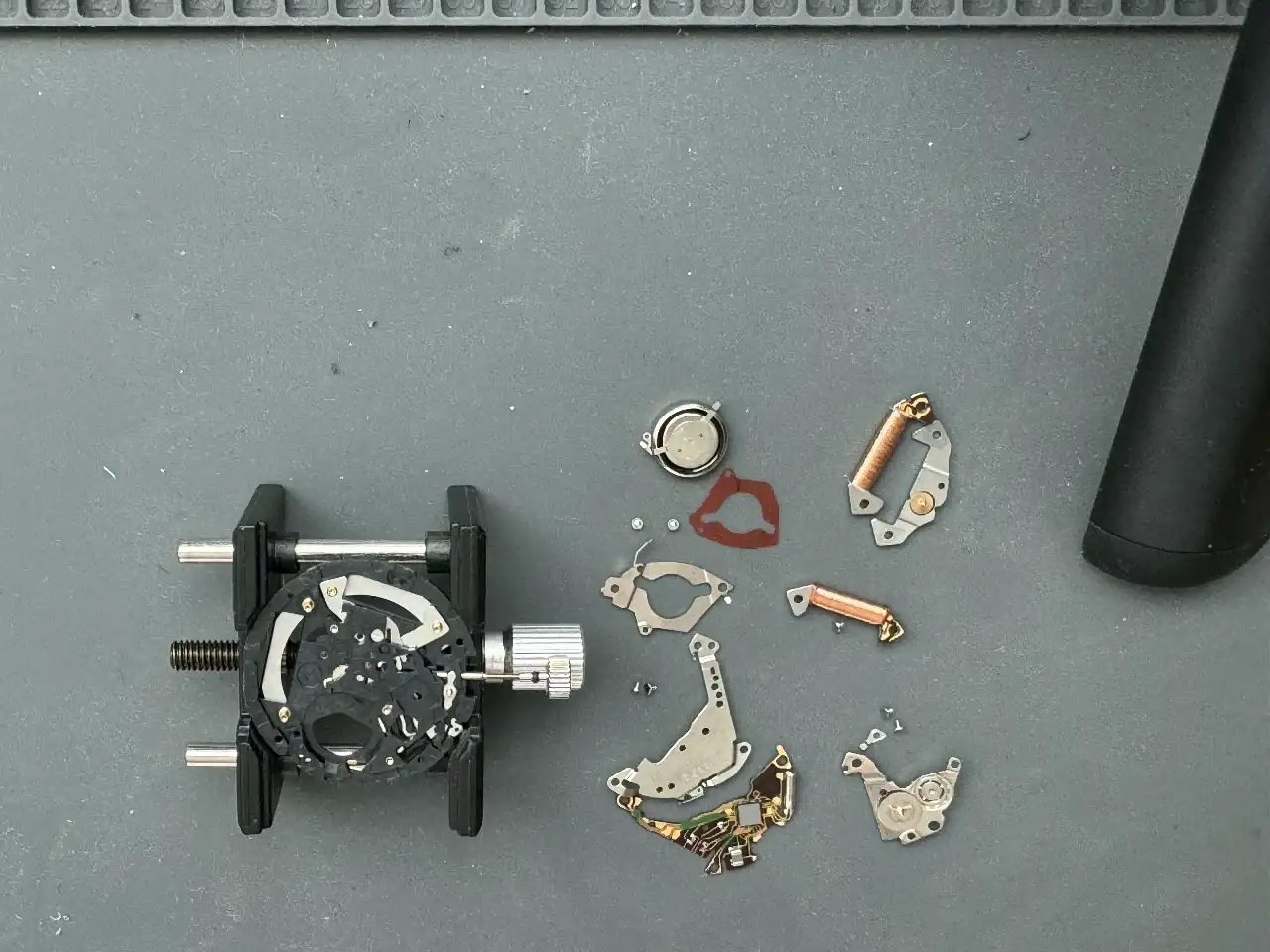

Parte trasera se aprecian las dos bobinas una del Reloj y otra para la carga del acumulador
Acumulador desmontado
Circuito del movimiento
Partes del circuito las dos bobinas, acumulador y sistema de carga

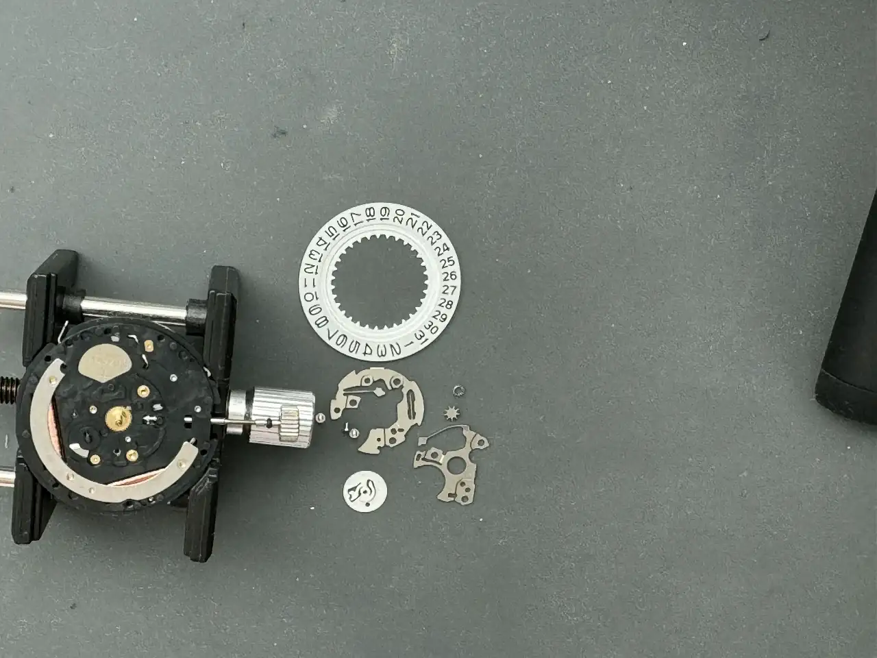

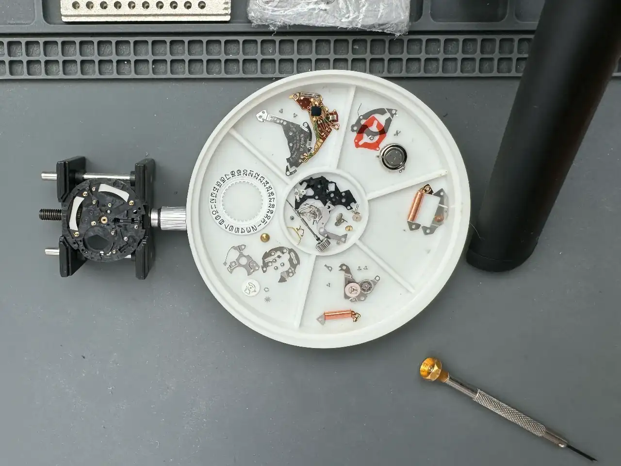

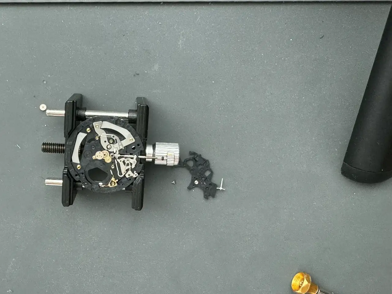

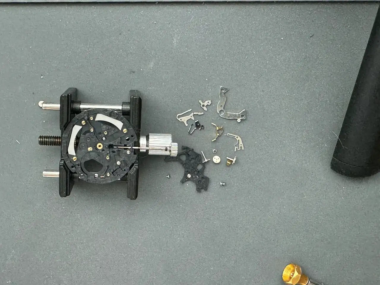

Esta parte es el tren de ruedas y sistema de puesta en hora
Todo el movimiento desmontado, ahora limpiar aceitar lo necesario y a montar

Buen trabajo! ¿ Aprovechaste para cambiar el acumulador, o no es necesario?
Buenas tardes no lo cambie ya lo hice en su día y venia observando que lo costaba cargar como que el automático iba un poco duro este reloj lo compre de segunda mano es un modelo que ya tiene años y estos movimientos estas dotados de varios rubíes con lo cual precisan de mantenimiento aunque sea a largo plazo
