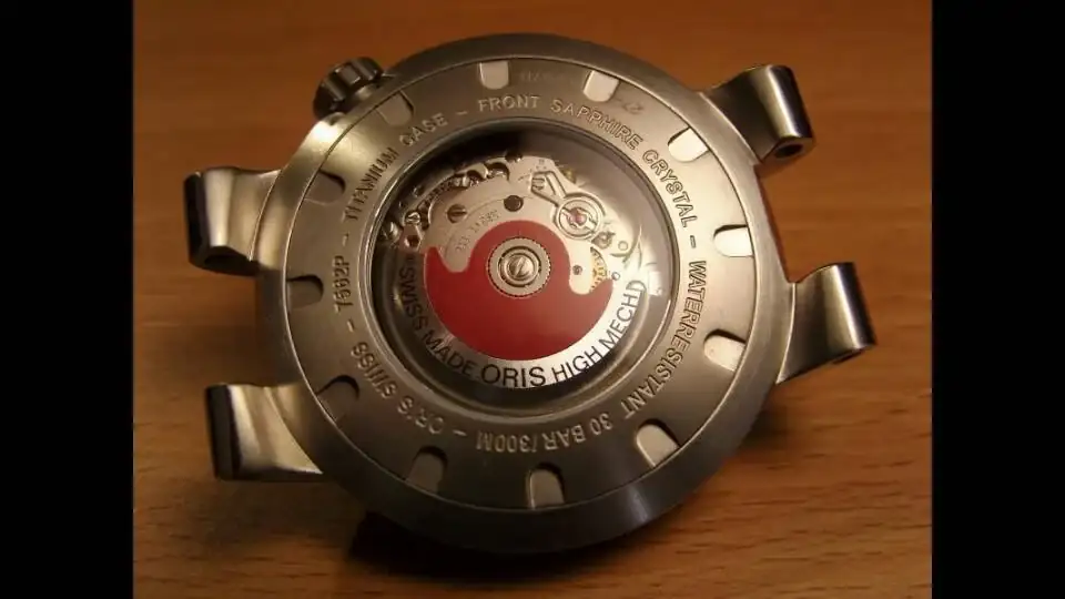

Buenaa noches foreros.

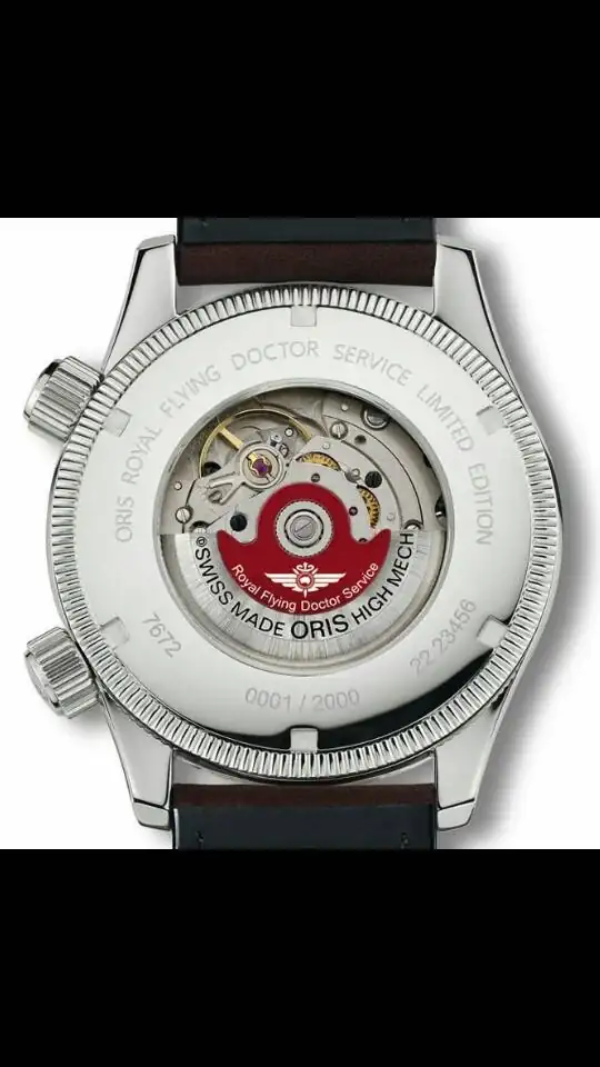

Desde hace un tiempo vengo preguntándome el motivo por el cual relojes de generoso diámetro montan calibres de un diámetro bastante menor, si según he podido leer resulta más sencillo y por tanto económico cuanto mayores sean las dimensiones ; además de que se ve maa equilibrado y elegante un calibre que se ajusta a las dimensiones de la caja (apreciación personal), hablando de fondos vistos, por supuesto.
Pongo como ejemplo un par de fotos de Oris extraídas de la red.
La verdad que tambien me he preguntado lo mismo, mas de una vez he visto un reloj muy vistoso con el calibre pequeño y me he aguantado la compra de este reloj debido a eso, y no es porque el calibre del reloj no sea bueno, sino que simplemente el calibre pequeño restaba al reloj "eso" de los relojes que enamora a uno.
Creo que es por el hecho no no hay por que cambiar o modificar algo que de por si ya funciona muy bien, solamente le cambian el exterior.
Si, a mi tambien me ha pasado que ese es el punto que hace que un reloj no termine de enamorarte.
Yo creo que es un tema de costes, me explico, calibré ya desarrollado y diámetro que responde a una moda (ahora se llevan grandes) pues eso... Encajo el calibre que ya tengo en la caja que quiero vender.
Aunque como siempre es una mera opinión...

están mas estandarizados, y por eso les saldra a cuenta me imagino
Pienso que por el mismo motivo que ya se ha dicho. Si un calibre entra en una caja de 38 mm, con una bata de acero de diferentes grosores y prolongando tija/s puede montarse en una de 40, 42 mm, ...
El sentido común me dice que será por economías de escala, si estandarizo el calibre me saldrá más barato fabricarlo, luego adapto la caja (que entiendo que sale más barato)
Es simplemente para ahorrar gastos...Y lo hacen todos, hasta los mas grandes y antiguos...

Una de las razones a parte de las que ya han expuesto otros compañeros puede ser porque una gran mayoria de los calibres mas utilizados en relojes de gama basica, media y en muchos de gama media-alta, tipo 2824, 2836, 2892, etc... llevan décadas en el mercado y se desarrollaron antes de que llegase la moda de llevar relojes enormes. Para un fabricante es mas facil hacer una caja de un reloj de 45mm que desarrollar un calibre de ese diametro, cuando además pensará que esa moda es posible que pase en unos años y se vuelva en la mayor parte de la producción a relojes de 40-42 mm.
