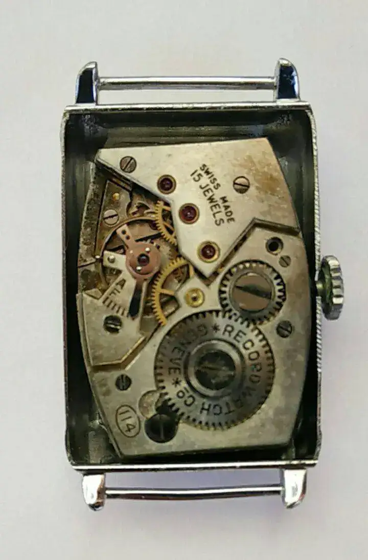

Hola a todos, me gusta datar los relojes que tengo y con este no lo consigo. Se trata de un Britix con movimiento Record 114. Calibre que no viene en Ranfft, que es donde dan pistas sobre, al menos, la década a la que pertenecen.
Esta es la foto del calibre. Por lo que veo no tiene protector contra choques del eje del volante. Por lo que pienso que puede ser de los años 40 o 50. Pero, por su estado, no parece tan antiguo. Tiene tapa de acero y la caja es como de plástico. Sé que es poco apropiado hablar así, pero de metales no entiendo y a mí me suena a plástico. La agujas son de acero azuladas al fuego casi seguro, porque estaban dobladas y las he corregido con mucho cuidado. Las asas son fijas. Y sí, le falta el tornillo cuyo agujero está junto a otro tornillo al lado de la corona.
Tras enderezarle las agujas y colocar la minutera que estaba suelta, el reloj comenzó a andar con una amplitud de 230º. Sorprendente.
Así que, por su estado y buen funcionamiento, parece un reloj moderno. Pero ese calibre, los contrapesos en el volante, la falta de regulador de bit de error en la raqueta, las asas... me confunde.
Record fue comprada por Longines en 1961, por lo que pienso que, como mucho, será anterior a esta fecha.
¿Alguna idea de su edad?

En el libro de ejes de volante de Ronda de julio de 1953, ya sale este calibre, por lo tanto, es anterior a esta fecha.

Un tonneau art decó...posiblemente pre-1940's...
