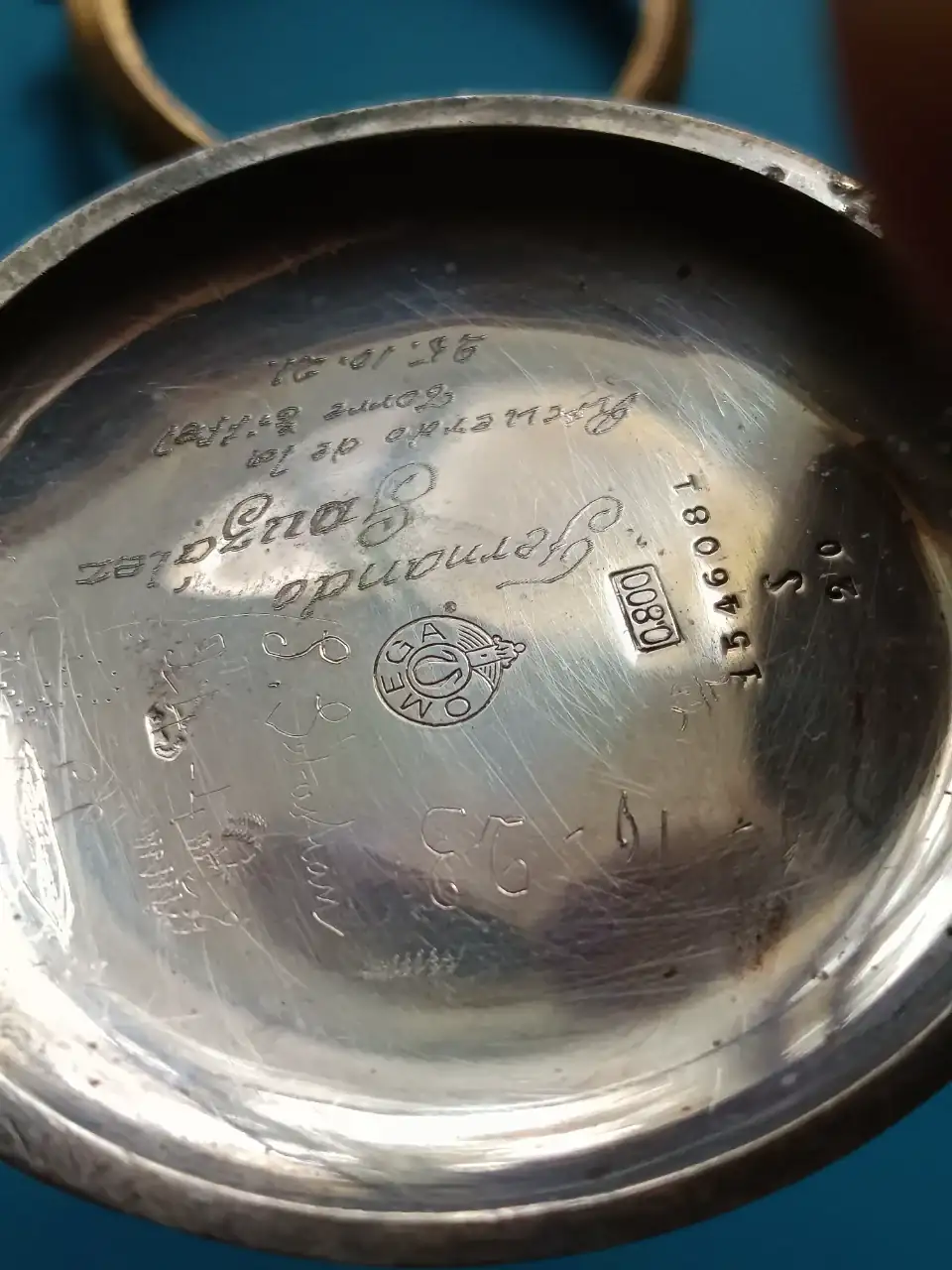

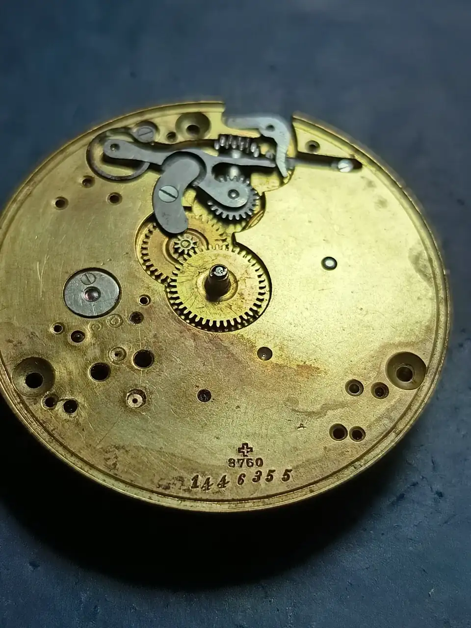

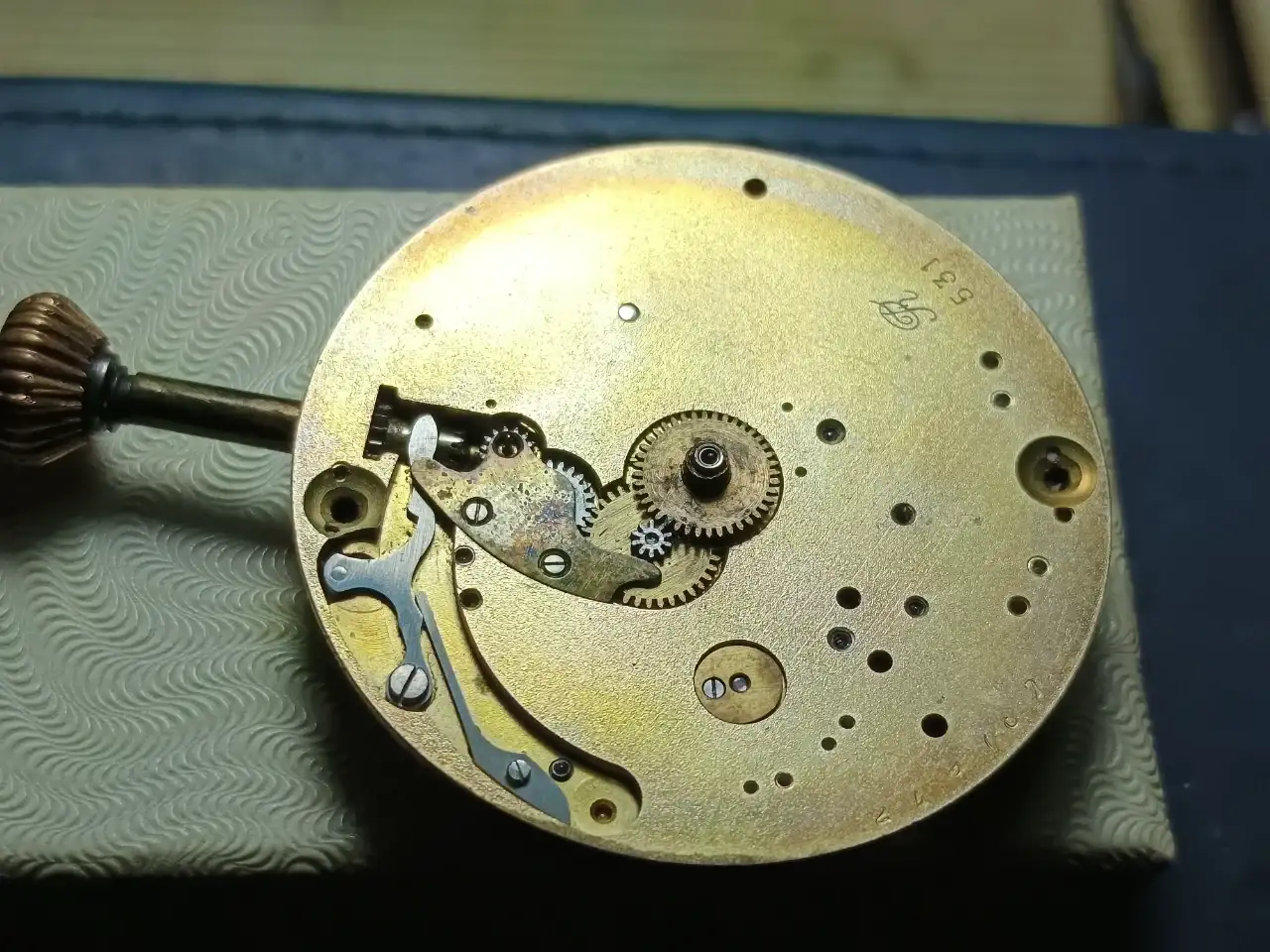

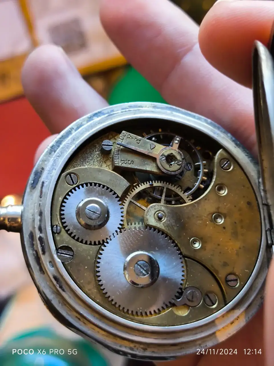

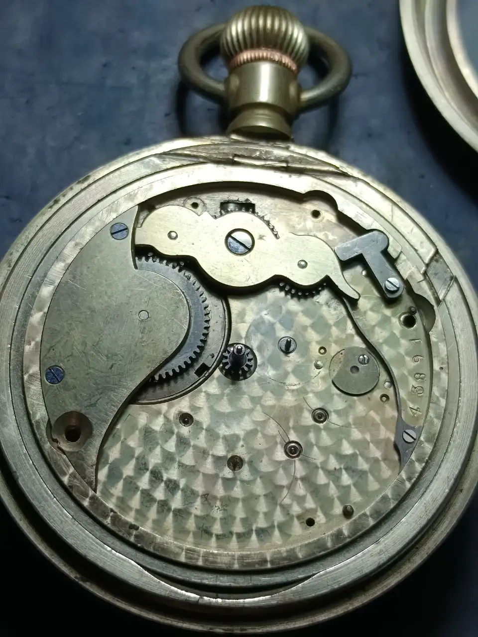

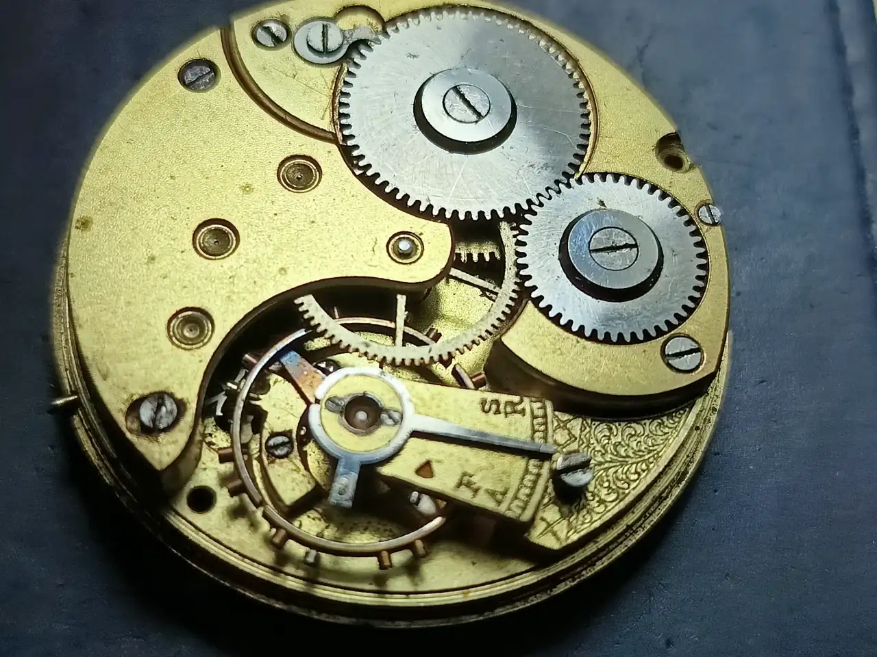

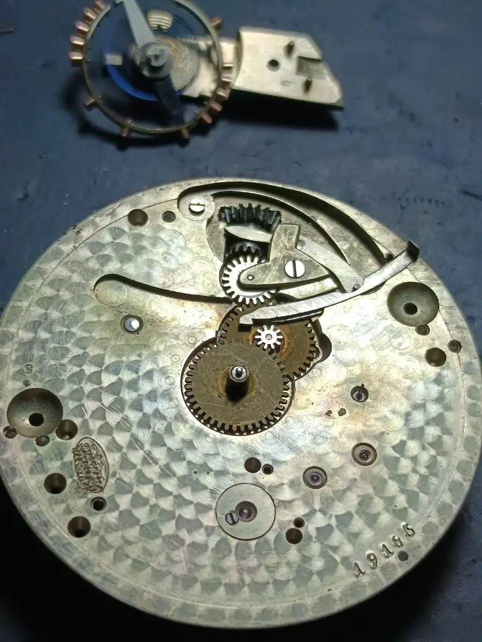

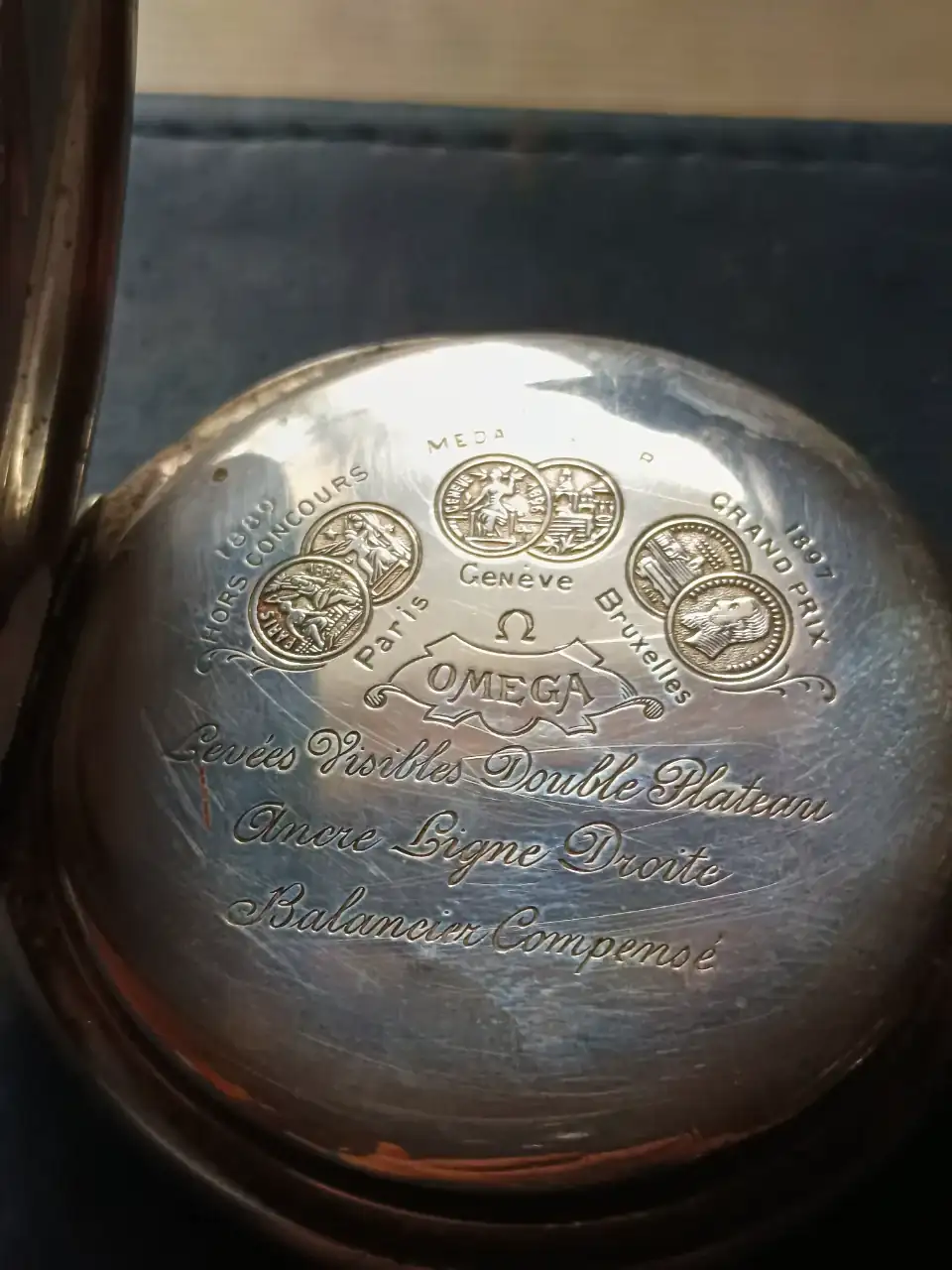

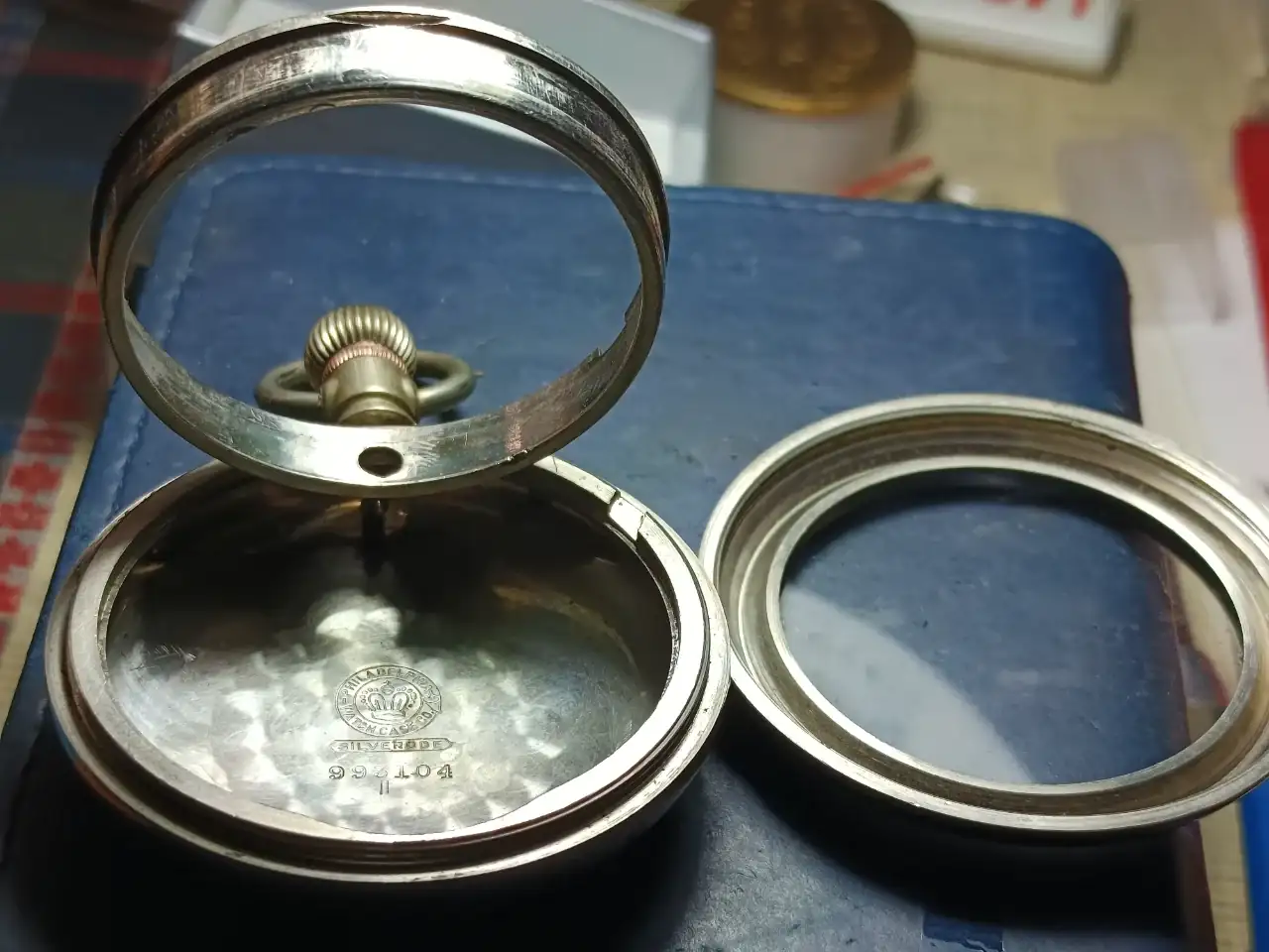

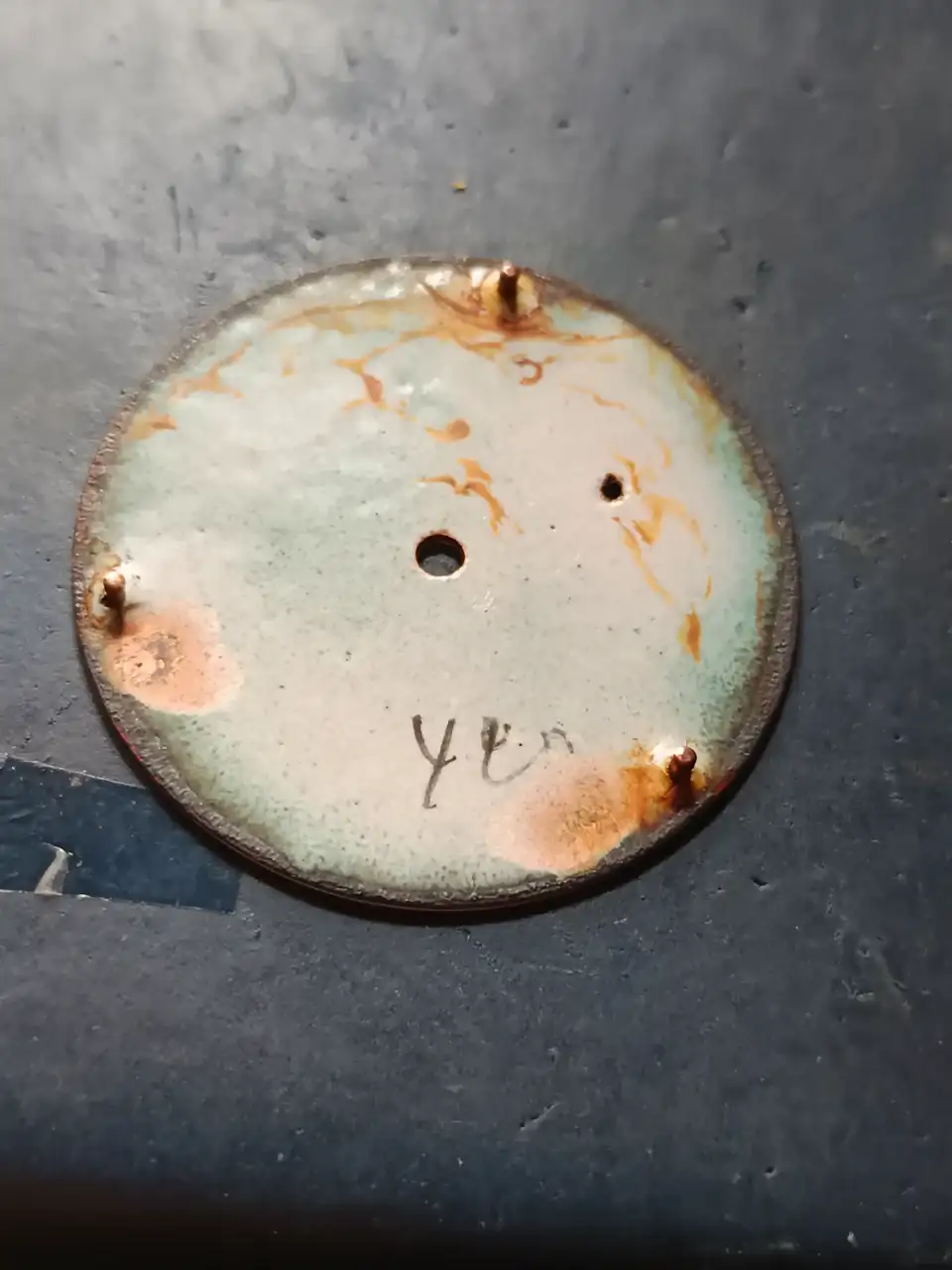

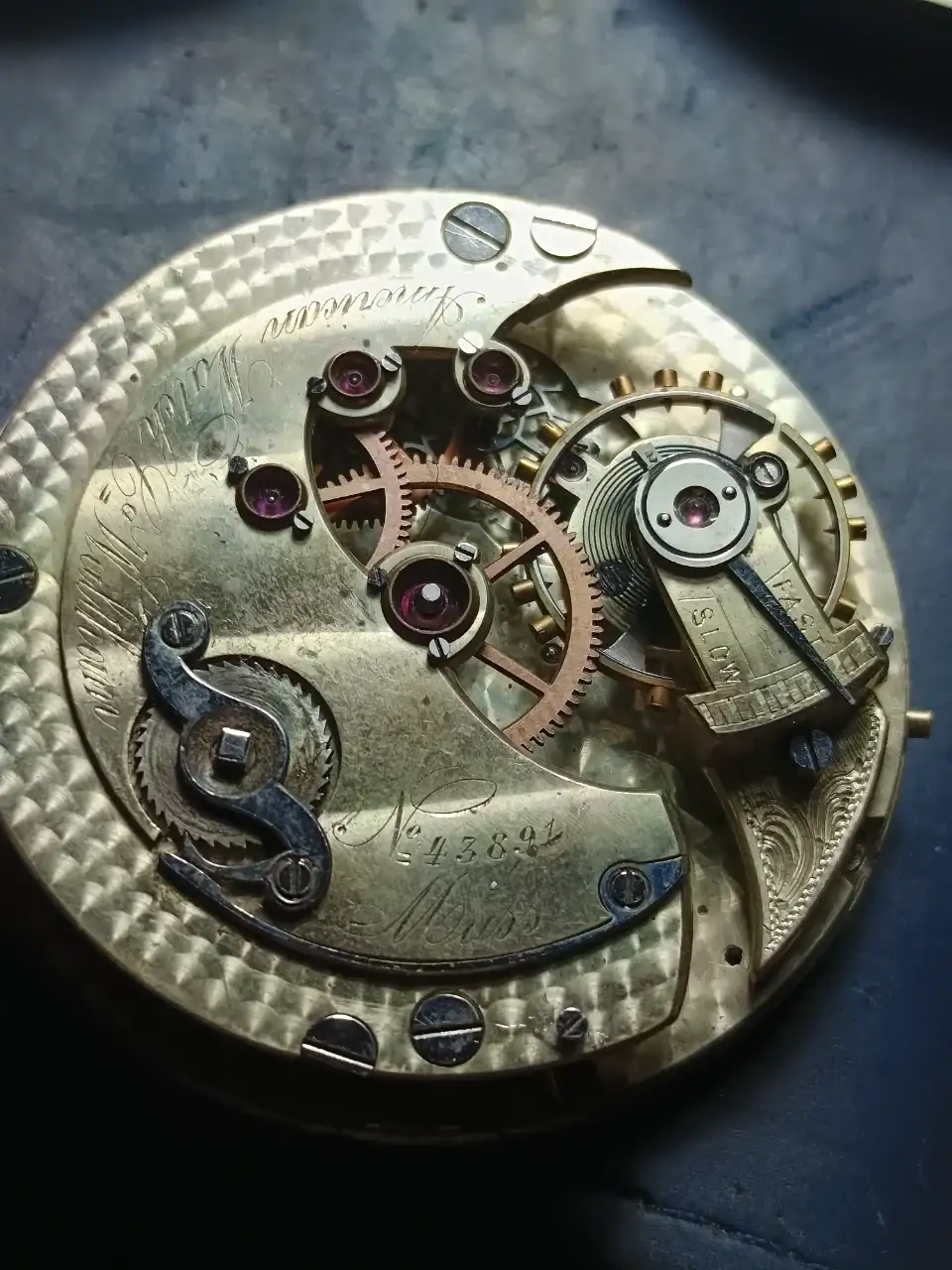

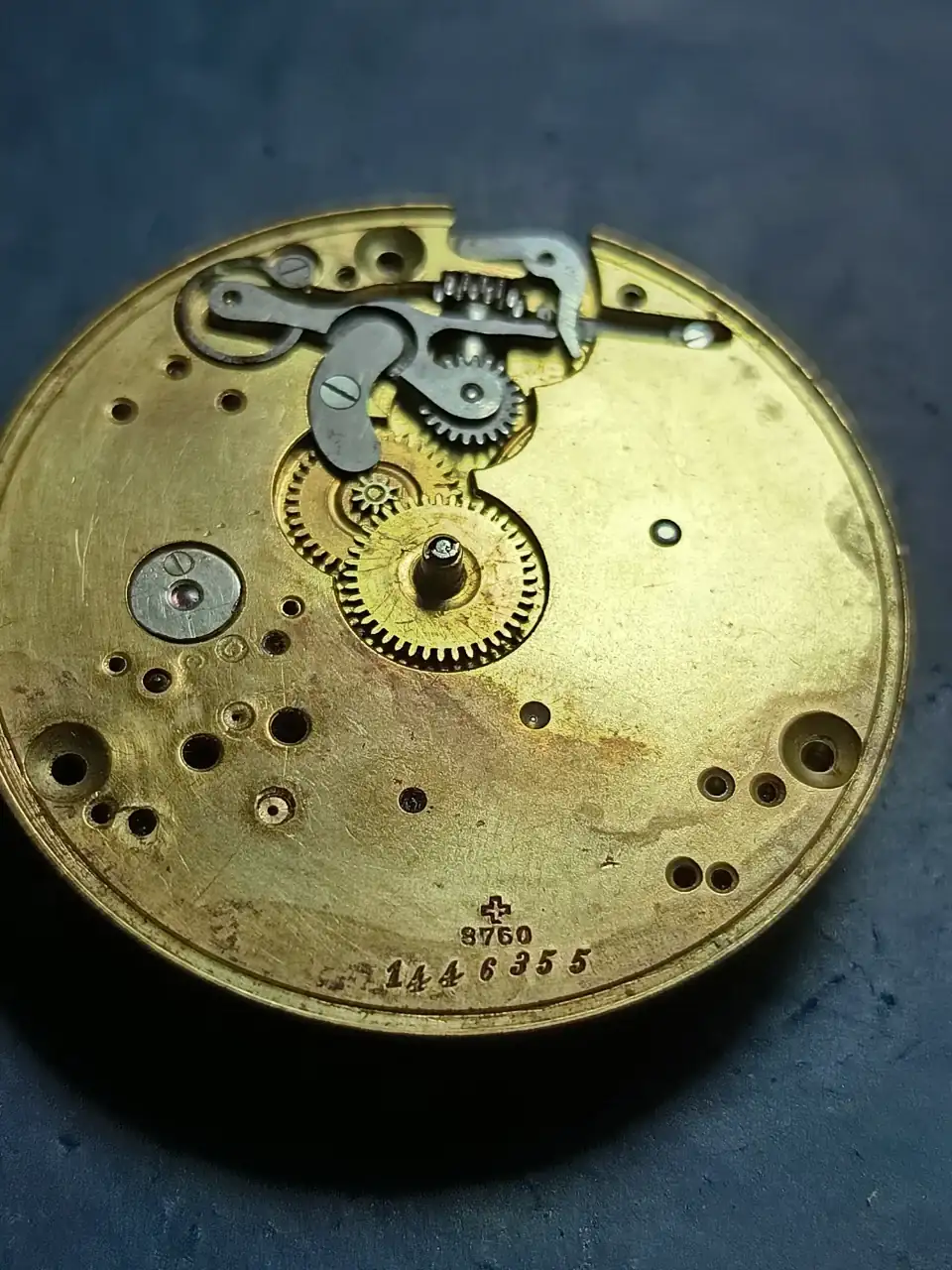

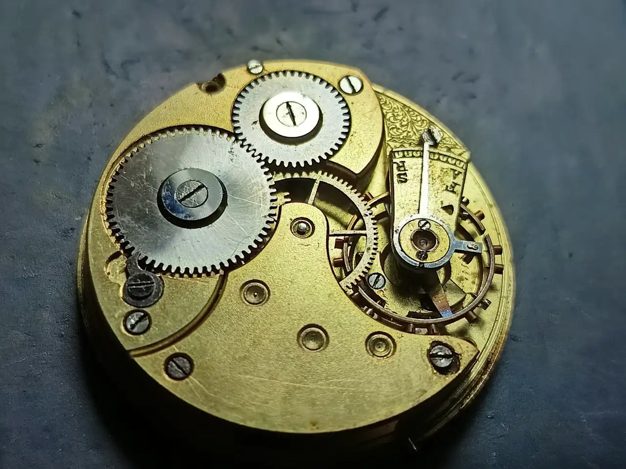

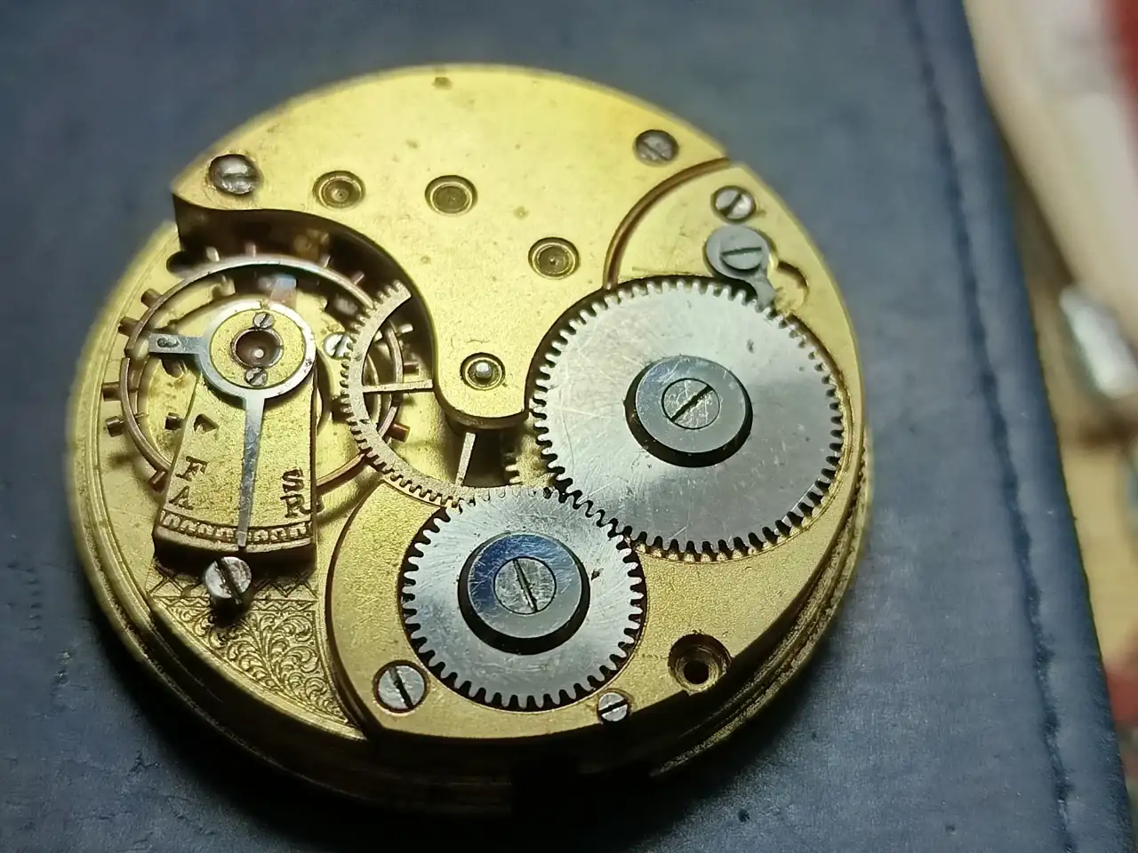

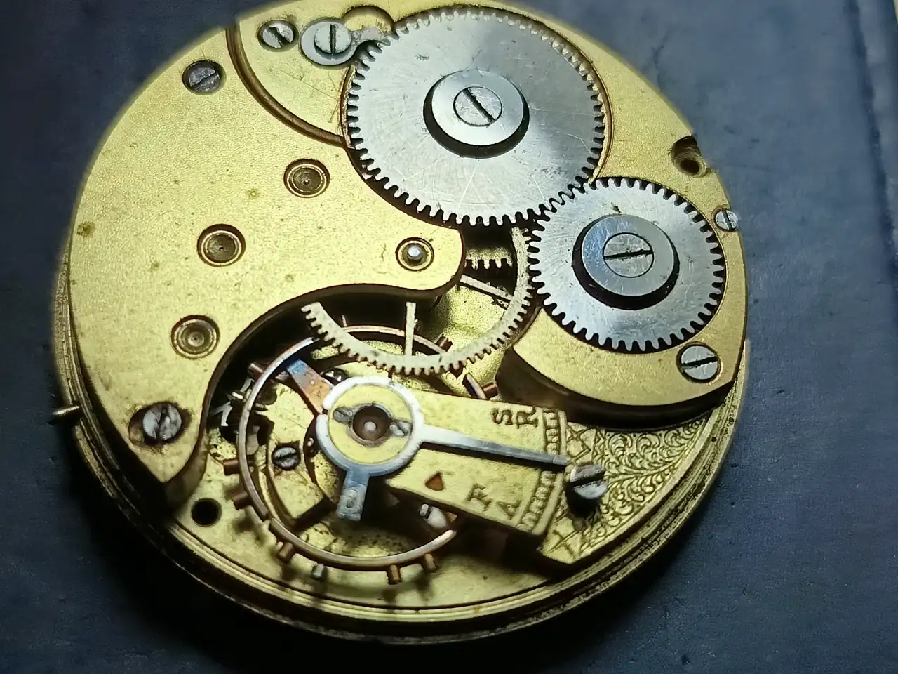

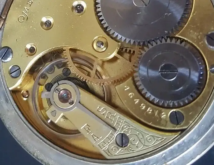

Buenos días amigos, ha aparecido este calibre sin firmar en una caja omega grand prix de plata, con esfera de porcelana firmada omega, pero tengo dudas sobre la autenticidad del calibre. Os paso unas fotitos. Gracias de antemano.
Ver el archivos adjunto 2950386
Ver el archivos adjunto 2950387
Ver el archivos adjunto 2950388
Ver el archivos adjunto 2950389
Ver el archivos adjunto 2950390
Ver el archivos adjunto 2950391
Ver el archivos adjunto 2950392
Más fotos

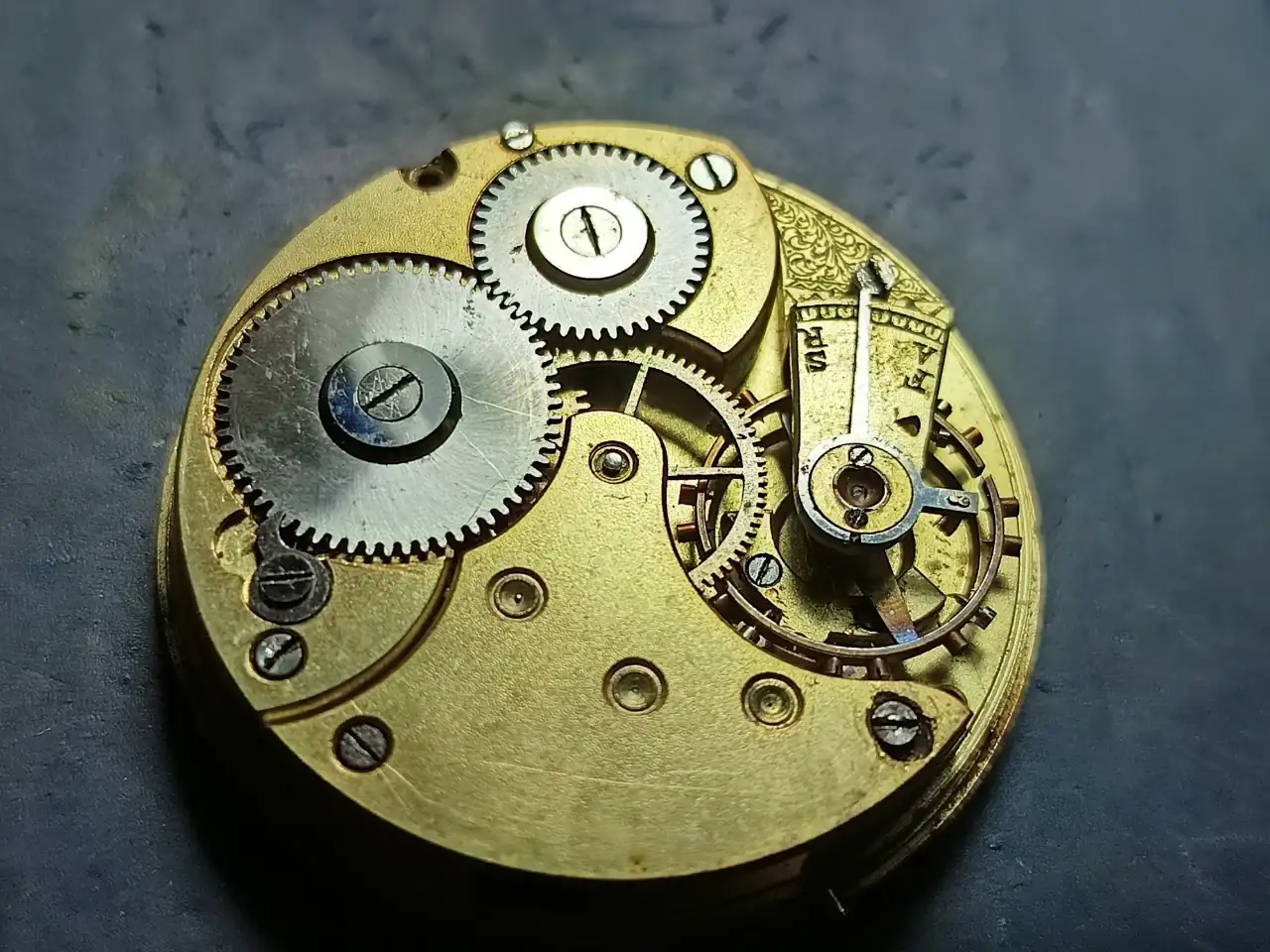

Si, el calibre es Omega, pero por lo que se, solo en sus calibres más punteros firmaba con su "Omega", en los de baja calidad no lo ponían. Eso es lo que pasaba con los primeros calibres Omega, antes de 1900 en este caso el tuyo que es de 1898. Por lo tanto es completamente original, los hay incluso que ni tienen el símbolo omega en el dial.
Reacciones: miquel99
Gracias, y se sabe el calibre? Tengo que cambiar el volante
Aqui esta la patente hay dos paginas
Reacciones: Julio Relojes

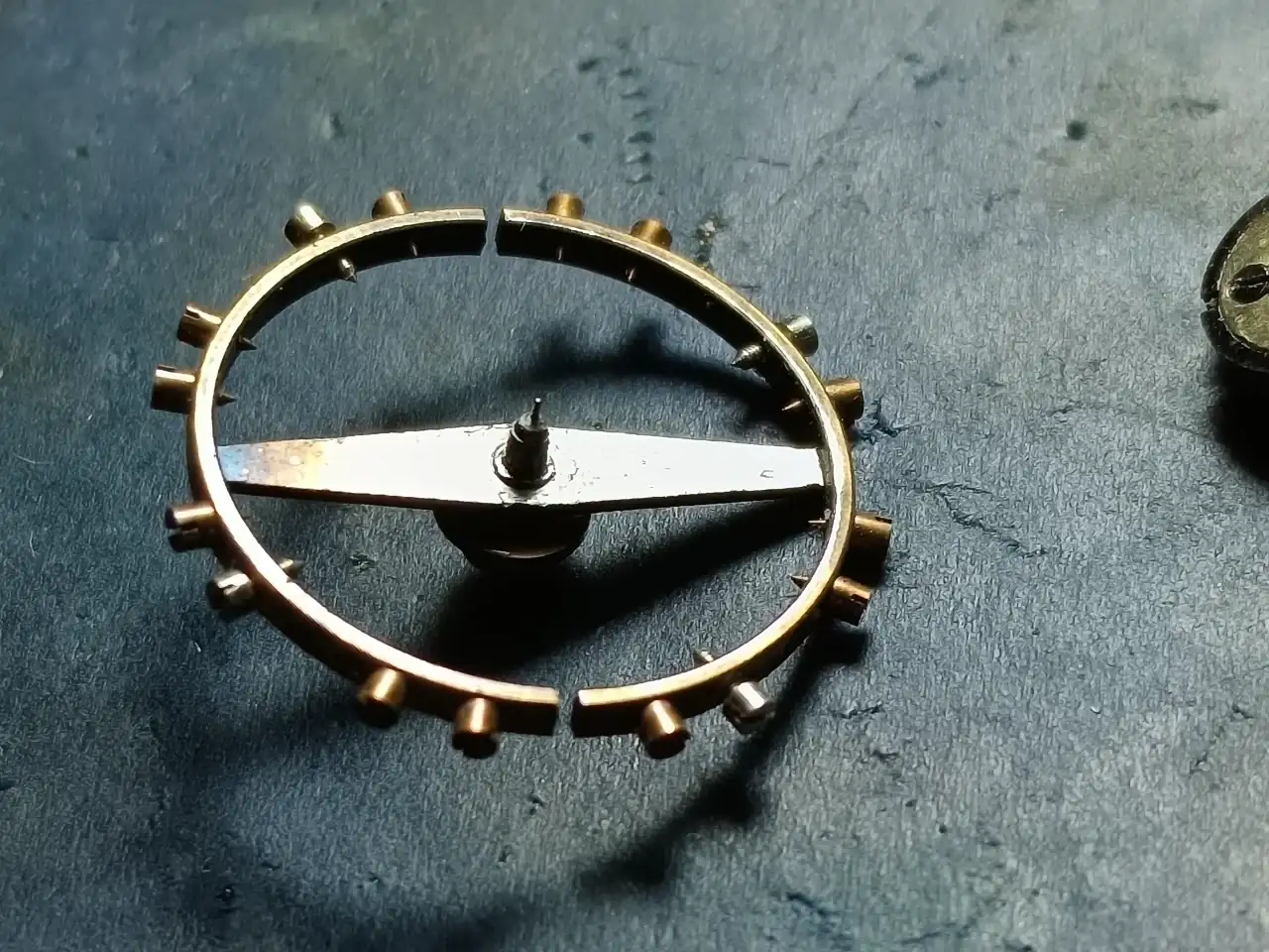

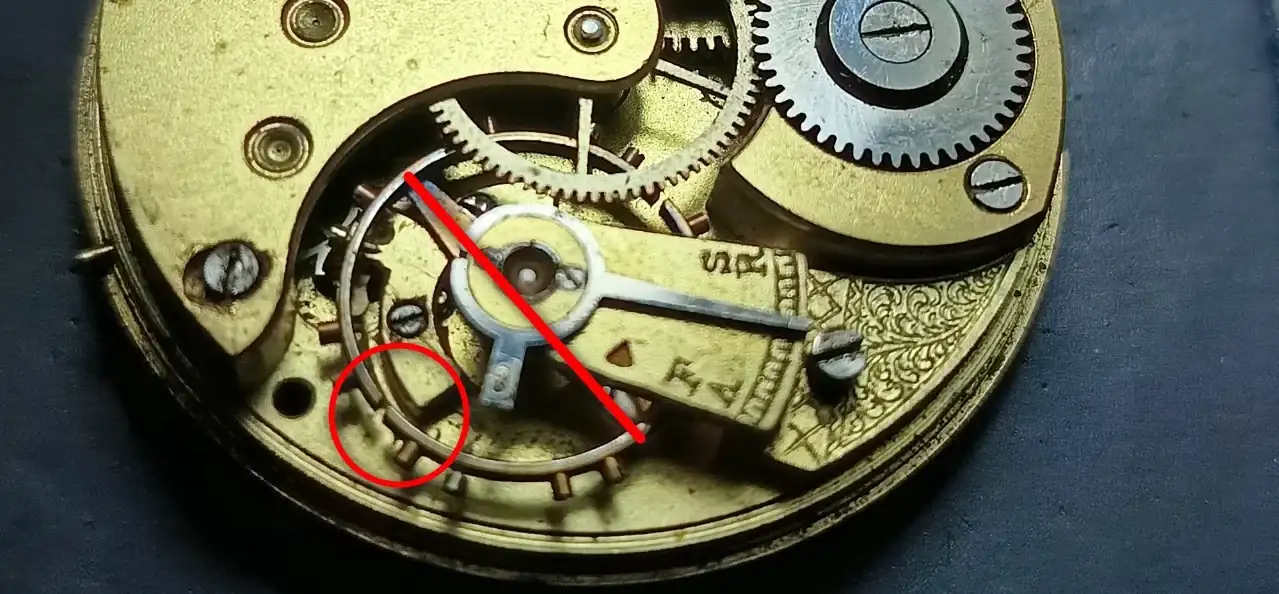

Es un calibre 20'' calidad A producido a partir de 1896, aunque el número de serie es de 1899 no debe haber sido vendido antes de 1901, año en que se registró la marca Omega en la caja. El volante también es interesante, nunca visto así, normalmente el corte de compensación térmica se coloca cerca de los radios del volante.

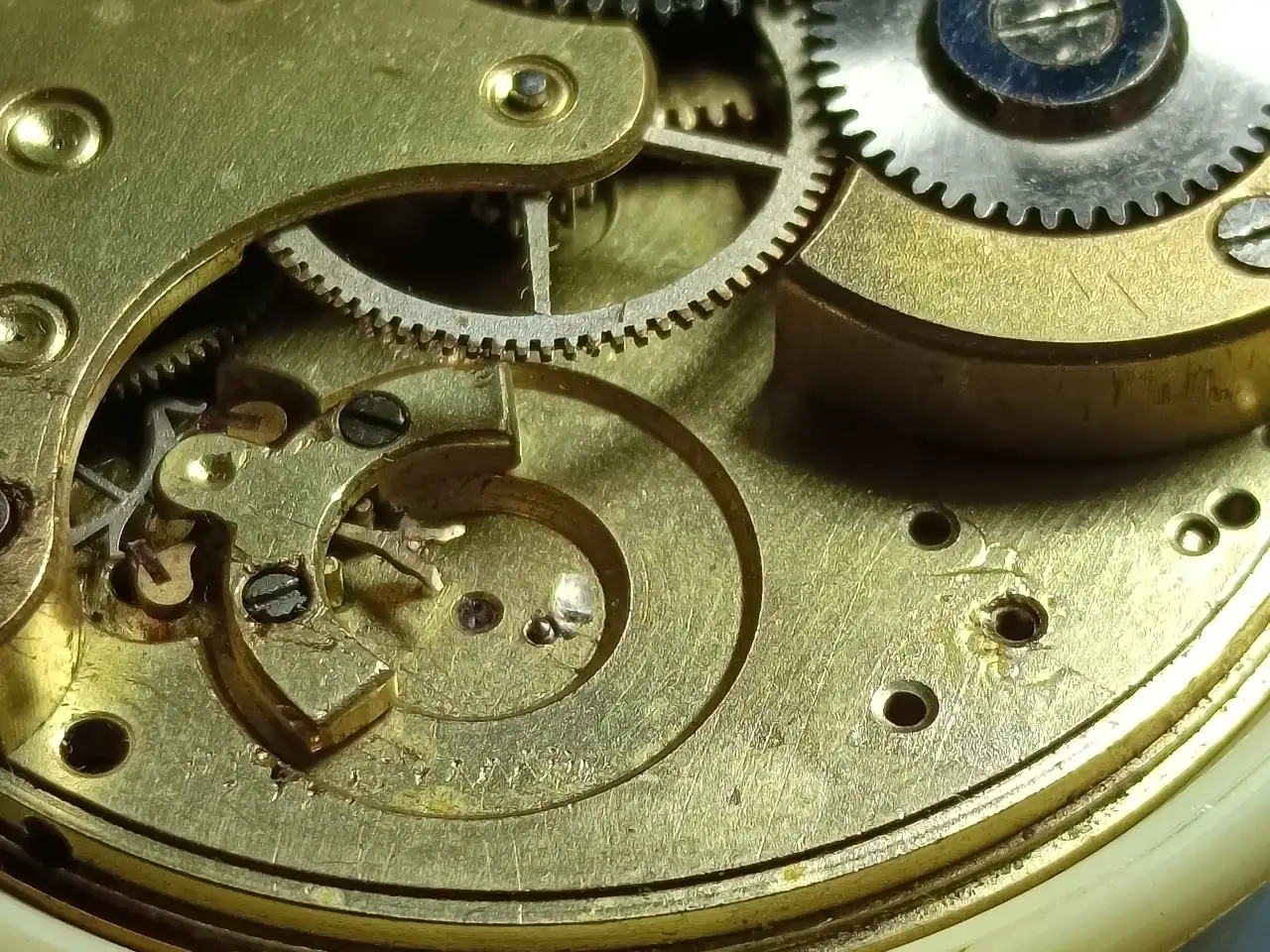

En el Guillaume está a 45 grados pero en este está a 90 grados de los rayos, ¿tal vez un experimento?.
Un saludo enrico
Reacciones: Danichrome y cesccat
Sin palabras me dejas Enrico, gracias. Imposible conseguir un volante?
Un saludo enrico

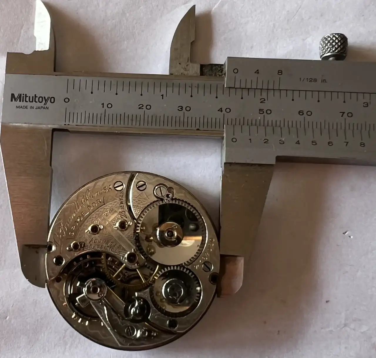

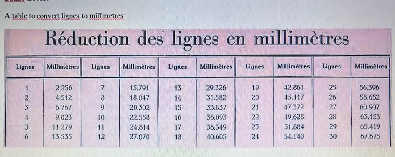

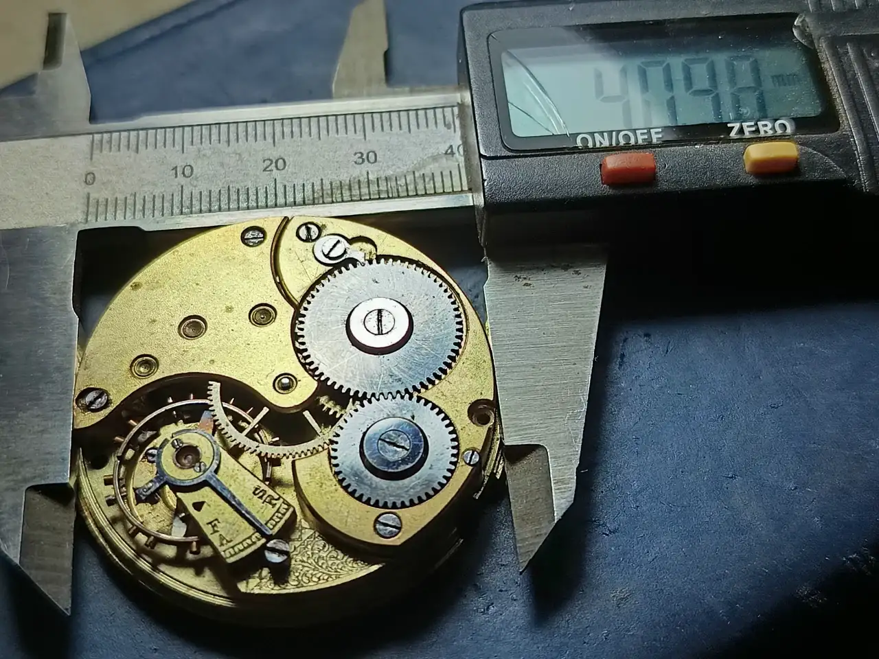

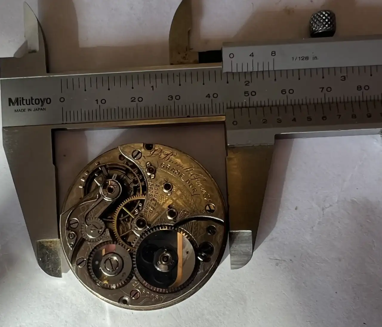

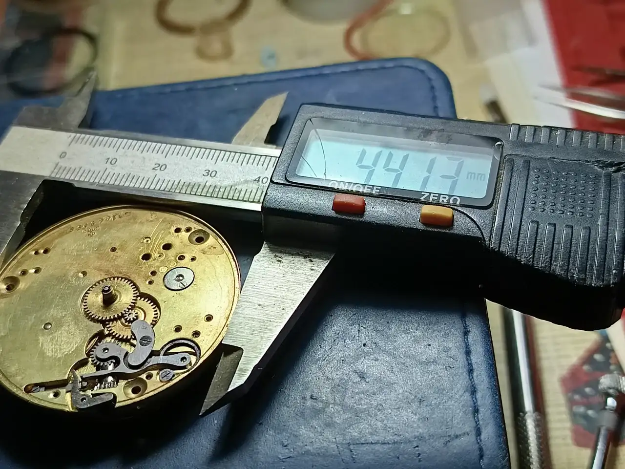

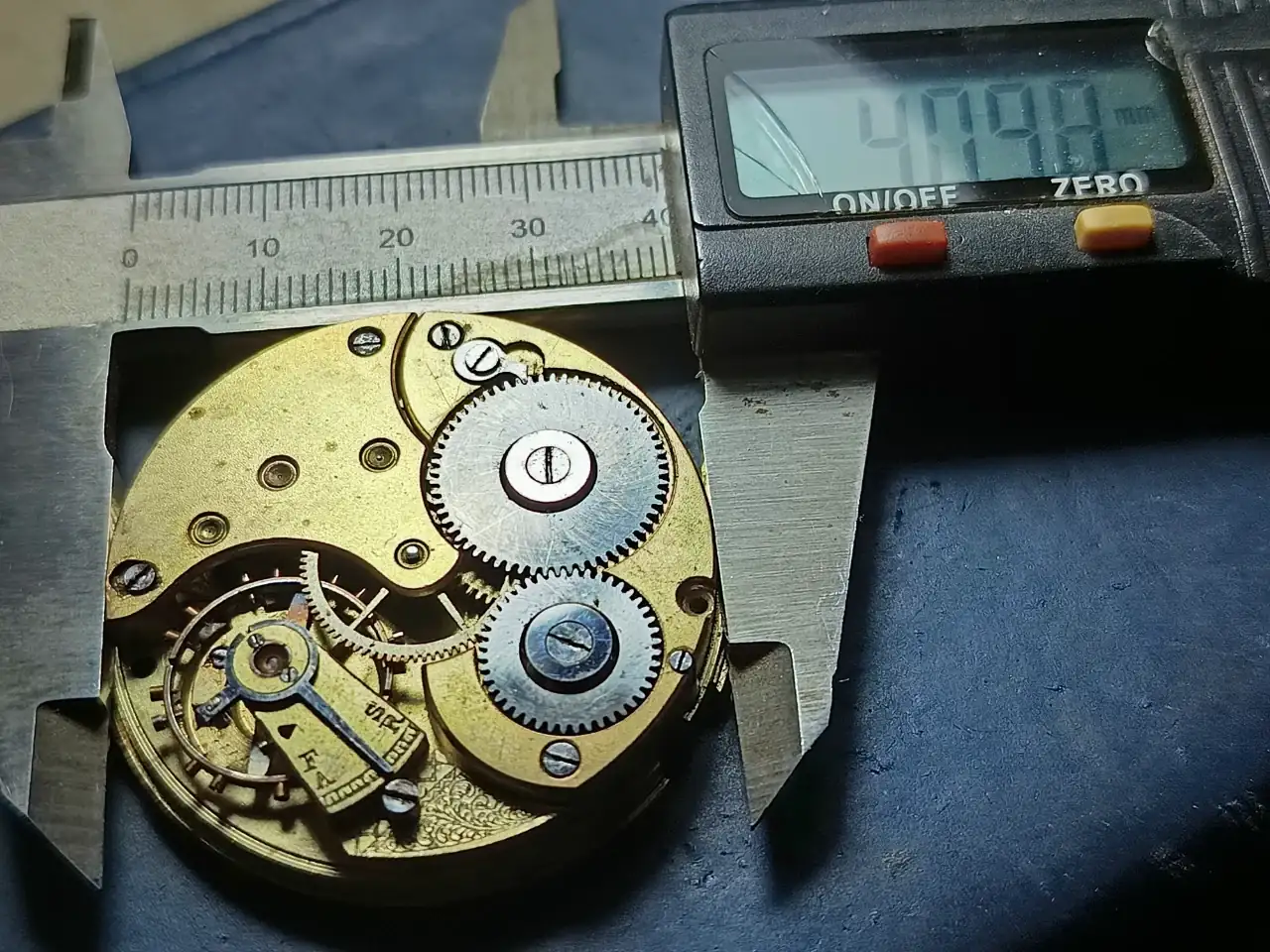

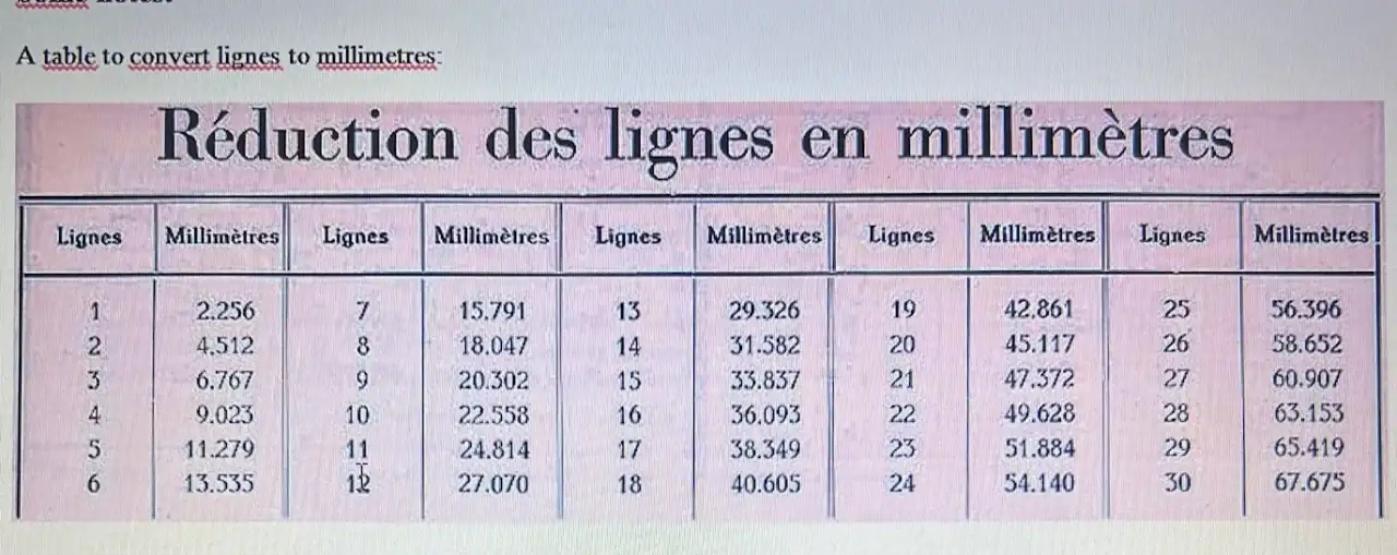

A ver Enrico….el movimiento mide 40,98 mm por consiguiente es el Calibre 18” como dijo Cacike!!!
Adjunto foto de “lignes a milímetros”:

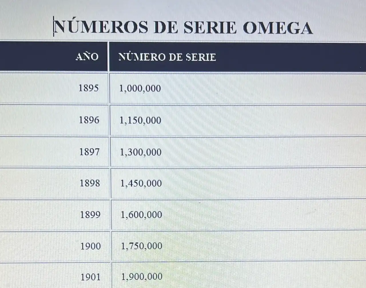

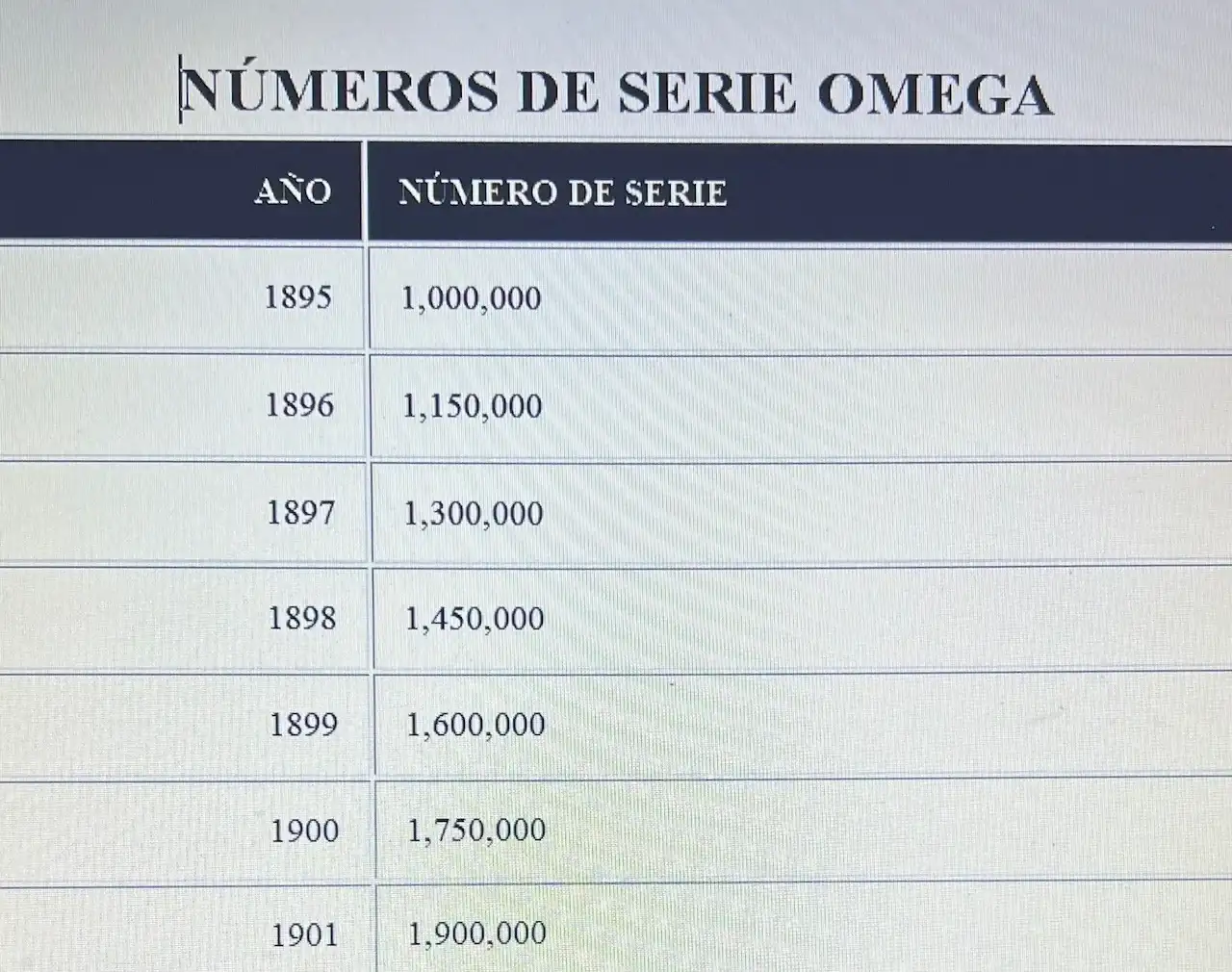

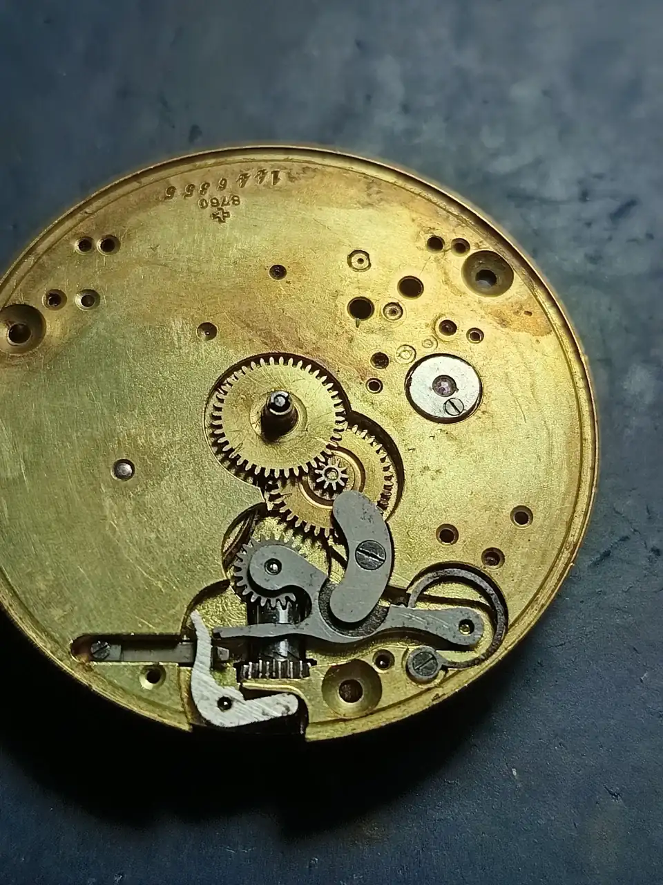

El número de serie es de final de 1897, adjunto foto de números de series de OMEGA:

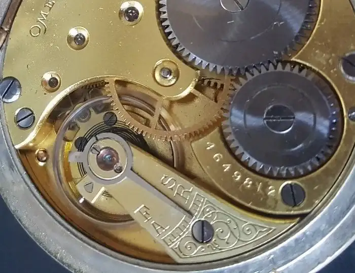

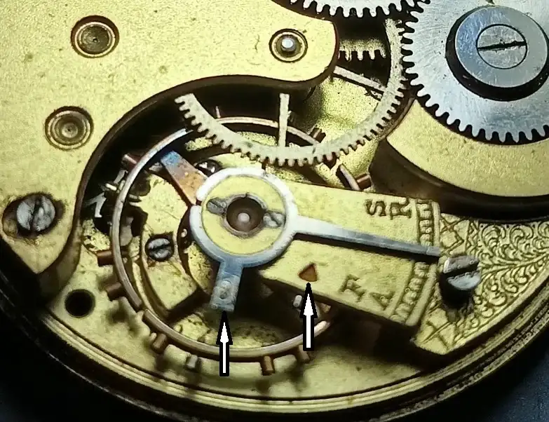

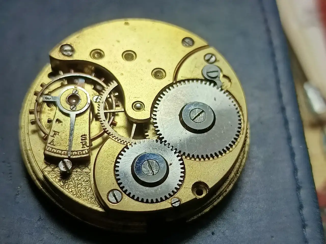

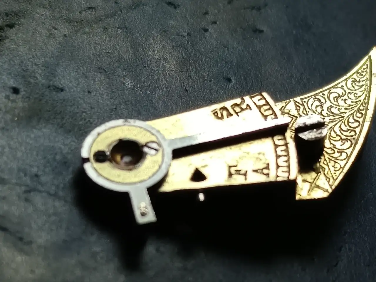

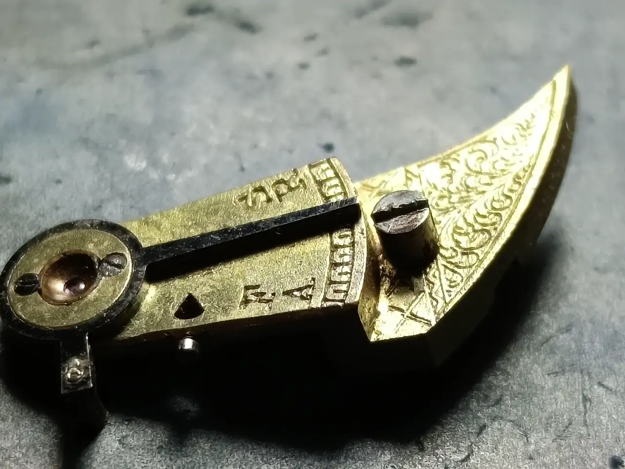

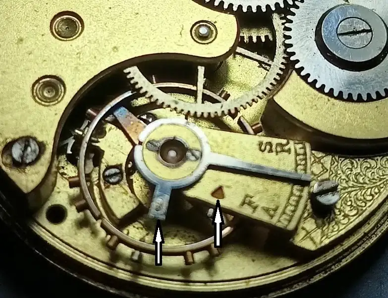

El volante es muy típico de los Omega de 7 joyas de final del siglo 19 y Regina de 7 joyas de principio del siglo 20, solo buscar en EBAY hay muchos!!!

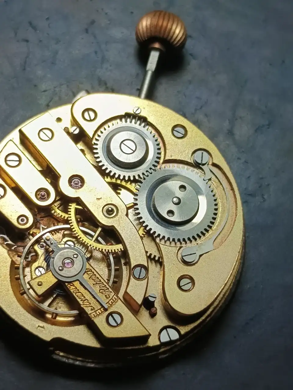

Donde vemos que La sujeción del extremo de la espiral está más retrasada y la Espiga de la pata de la raqueta está a 90 grados:

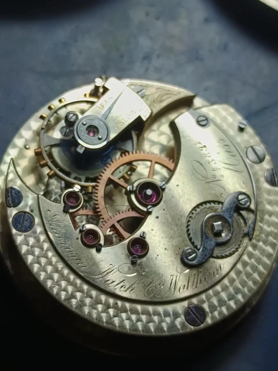

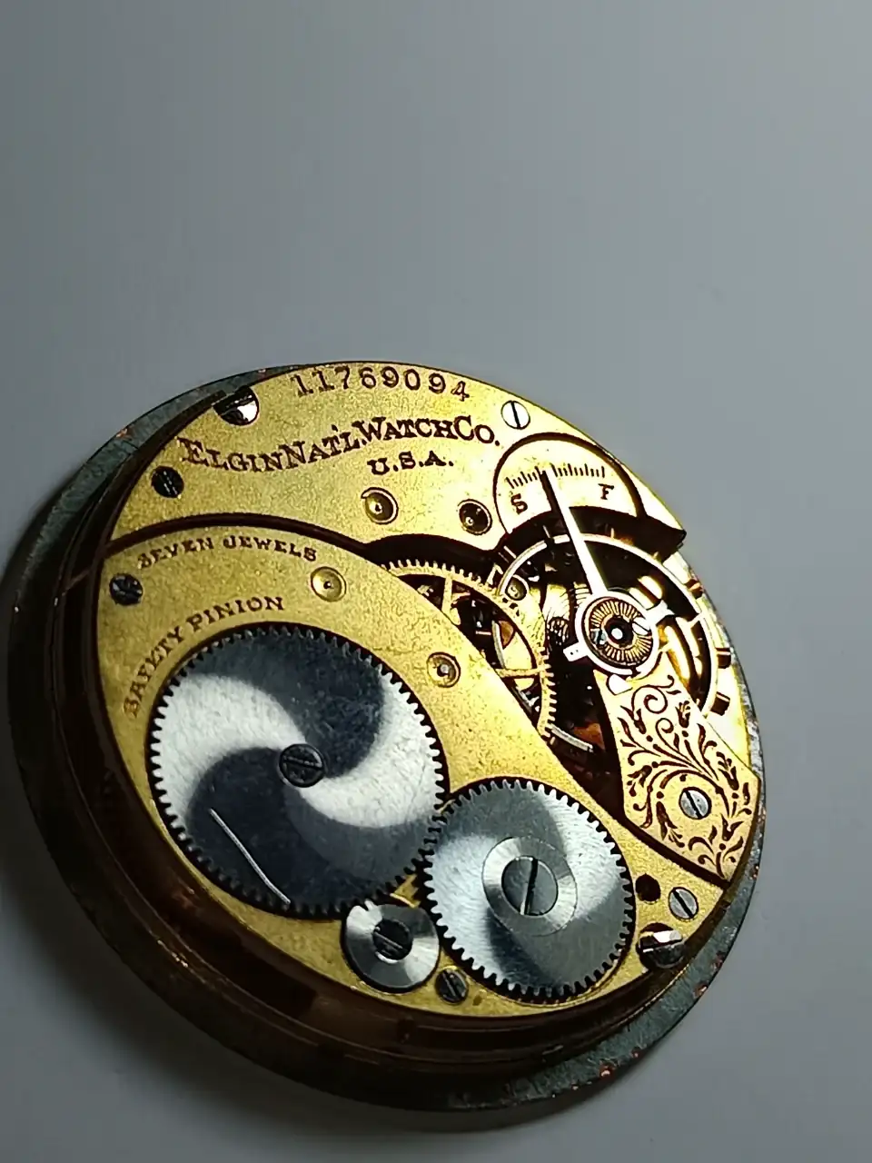

Foto de un movimiento de 15 joyas
Calatrava si quiere un recambio tiene que ser con el mismo volante y puente de volante, idéntico al tuyo, tanto si es Omega o Regina, pero ojo que el movimiento sea 18” como el tuyo.
Ver el archivos adjunto 2951804
Ver el archivos adjunto 2951805
Ver el archivos adjunto 2951806
Ver el archivos adjunto 2951807

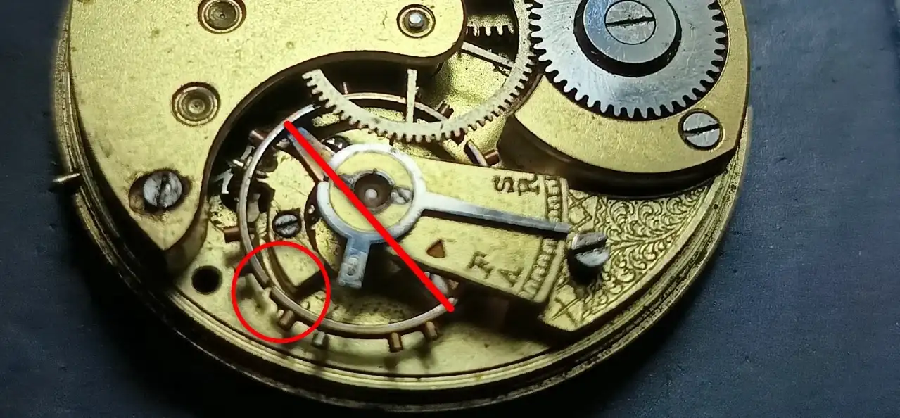

Intentaré explicarme mejor con un dibujo. El corte del volante es a 90 grados respecto al eje del volante.
No puedo decir nada sobre mecánica general, pero en relojería el calibre se mide desde el lado de la esfera.
Las tablas de conversión no ayudan, las fábricas nunca usaron estas tablas,
el calibre 17'' de 1898 era de 37,5 mm.
el calibre 18'' de 1896 era de 39 mm
el calibre 19'' de 1894 era de 42,3 mm
desde 1901 43 mm. el crono de 19'' era de 44 mm.
el 20'' de 1896 era de 44,5 mm
el 20'' REV era 46,8 mm.

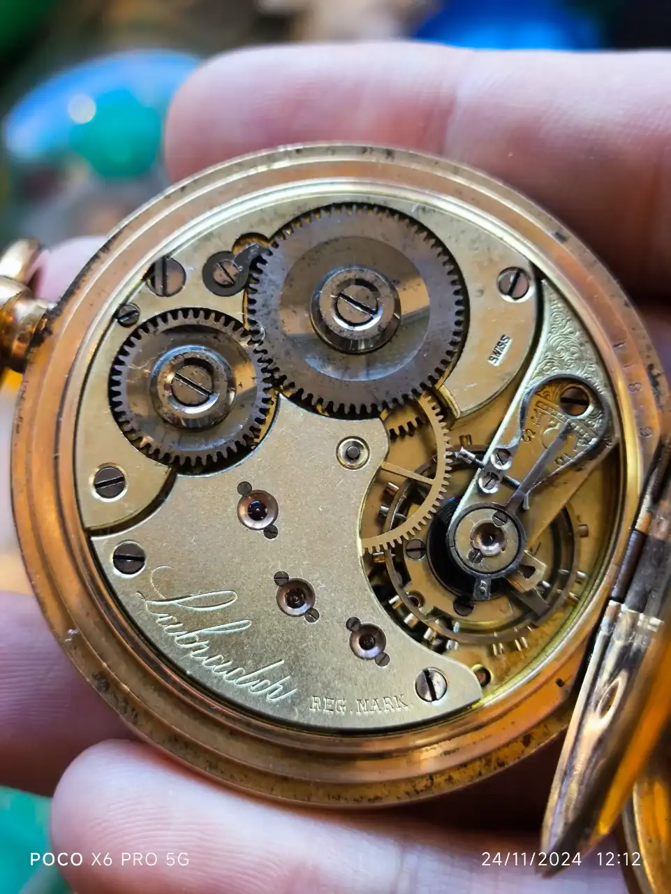

En esa época el omega tope de gama se llamaba labrador y portaba cuello de cisne y sus rubies iban embuchonados con tornillos.
Puesto que si, hubo unos pocos años que los hermanos fundadores de Omega continuaron llamando al labrador, "Labrador", aunque formaban el puente ya con el símbolo de omega, pues era tope de gama.
Al igual que yo, que me equivoco bastante, Eri también puede hacerlo y no pasa nada 😉
Ver el archivos adjunto 2952079Ver el archivos adjunto 2952078
Los dos de mi colección, aunque están faltos de cariño jejejejeje.
Pese a lo que pueda parecer el labrador es anterior al segundo reloj en 3 años o así.

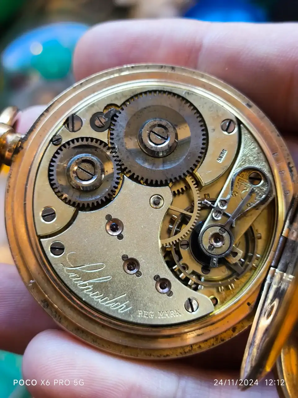

Podrías documentar que los calibres marcados como labrador, eran el tope de gama de Louise Brandt o omega?

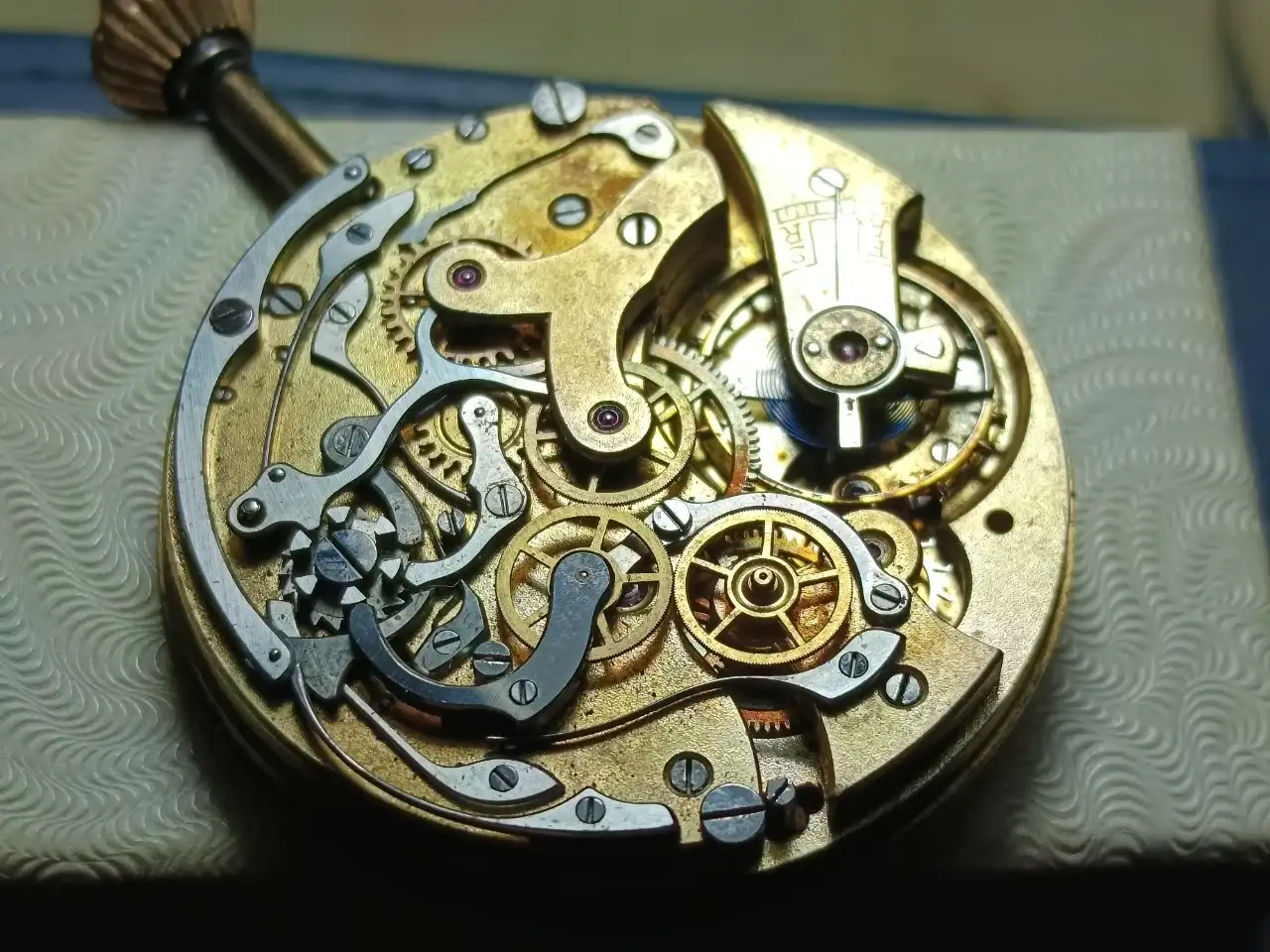

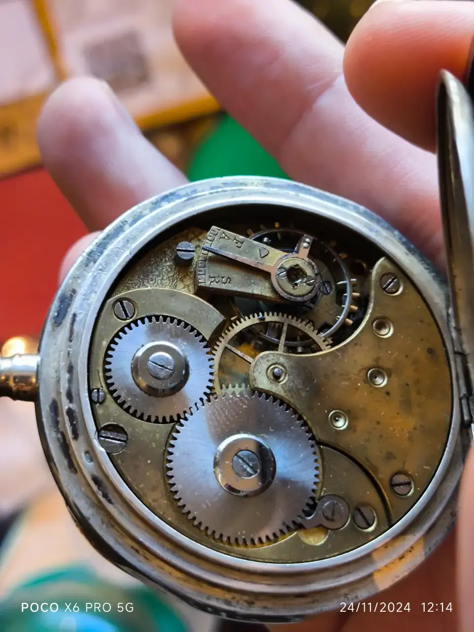

A ver chicos, sin acritud, unas fotitos más por si ayudan a aclarar algo. Saludos.

Uno de los calibres más importantes jamás creados, el calibre "Omega" de Louis Brandt & Fils dio nombre a la compañía Omega debido a su gran éxito en la década de 1890. El calibre Omega fue el primer movimiento que incorporó un nuevo y mejorado mecanismo de cuerda/ajuste desarrollado por Louis Brandt & Fils (patente suiza nº 8760), que libera la rueda de ajuste en la posición de cuerda.
El movimiento Omega de 19 líneas se lanzó en 1894 junto con un calibre más exclusivo, el "Labrador", destinado al mercado norteamericano. Ambos calibres, Labrador y Omega, se produjeron simultáneamente, y los relojes Labrador pueden datarse con la lista de números de serie de Omega. Además, muchas piezas son intercambiables entre ellos.
Aparte de algunos cambios cosméticos, las diferencias son que el Labrador tiene rubíes fijados con tornillos y una regulación microajustada, mientras que el Omega tiene rubíes colocados a máquina y un regulador de índice estándar. Ambos normalmente cuentan con un volante compensado cortado con resorte Breguet y doble rodillo.
Las diferencias eran para poder ayudar a que el mercado americano le diera grado de ferrocarril (aunque no se si se lo dieron porque una de las características era que el reloj fuera americano), es por tanto que dado que cumplía casi todas las características necesarias para ser grado RR por eso pienso que era el tope de gama de los producidos en masa de 18 y 19".
El mío no cumple porque es media saboneta 😉 pero el resto de características están ahí.
La producción de estos calibres comenzó con el número: 1 000 000. La primera serie del calibre Omega tiene el número de serie estampado en el puente del barrilete, junto al soporte del volante. Como el calibre Omega 19''' era un movimiento muy eficiente, fácil de reparar y con una construcción sólida, fue un éxito mundial. En 1903, la compañía cambió oficialmente su nombre a Omega Watch Co. El calibre Labrador se produjo hasta aproximadamente 1905.
Un saludo Miguel, yo me baso en esto, pero claro, como siempre me puedo equivocar.

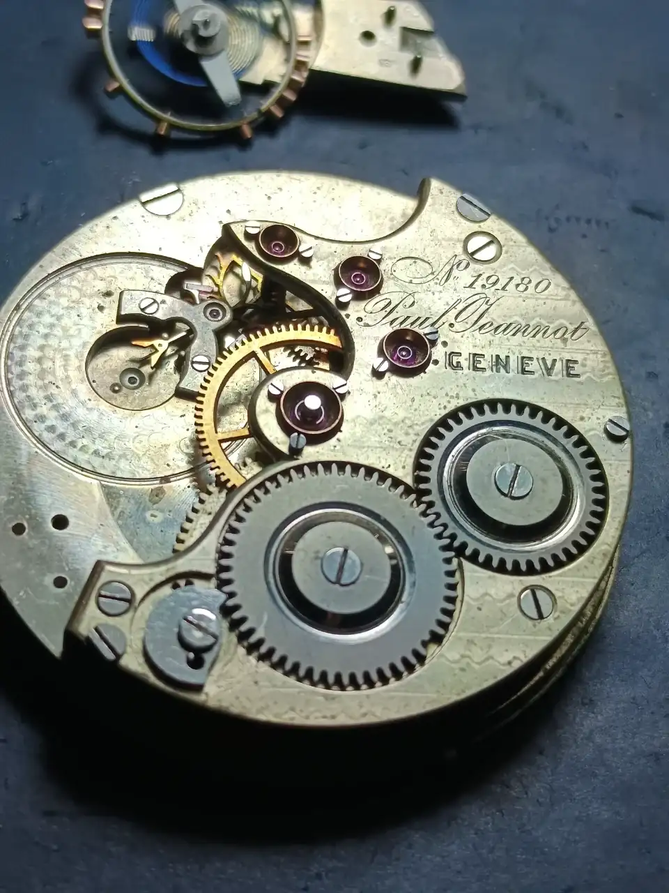

Ver el archivos adjunto 2953599
Pocketwatch data base
Por ejemplo, este es el tuyo. Un saludo.

Referente al corte del volante, quien sabe, según mi humilde opinión solo sería un error humano, probar novedades en un reloj de 7 joyas no lo veo.
Según tú los fabricantes nunca usaron las tablas de conversión, en más de 400 años habrá habido de todo está claro, PEROoo desde principio del siglo 20 los suizos enviaban solo los movimientos, por cuestiones de impuestos a Inglaterra, Estados unidos, México, Canadá, etc, etc, etc … con las medidas correctas para que en esos país los montaran en cajas, un calibre de 19” se montaba en caja de 16s, el calibre de 20” se montaba en caja de 18s, SI o SI, yo he montado más de 100 movimientos en todo tipos de cajas, una caja americana de 16s puede montar un Elgin, un Waltham, un Omega o un Longines todos calibre de 19” solo con aflojar y apretar 2 tornillos!!!
El movimiento Omega de Calatrava mide 44,13 x 40,98 según “dijiste es un calibre 20” dado que en relojería el calibre se mide desde el lado de la esfera”
Por favor, pues lo que ha escrito no es correcto, te has equivocado o confundido pero lo que no es no es!!!

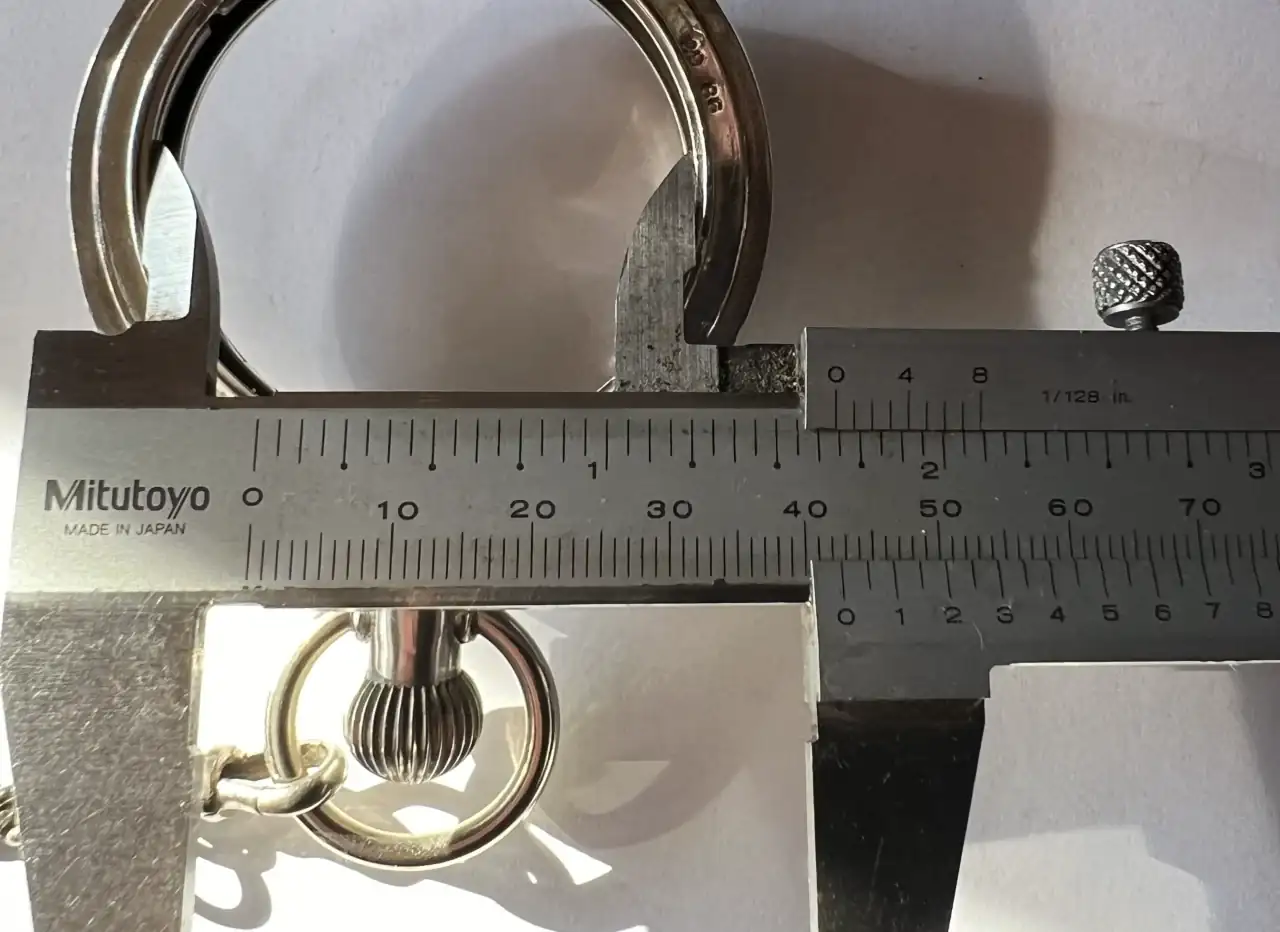

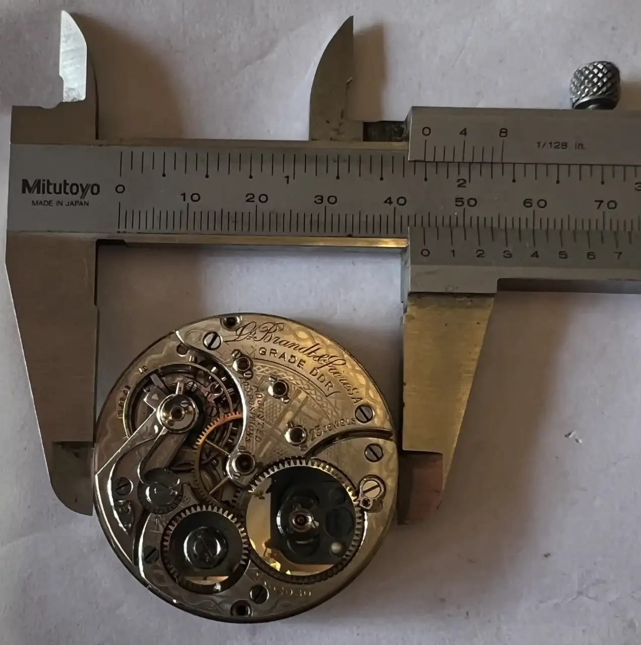

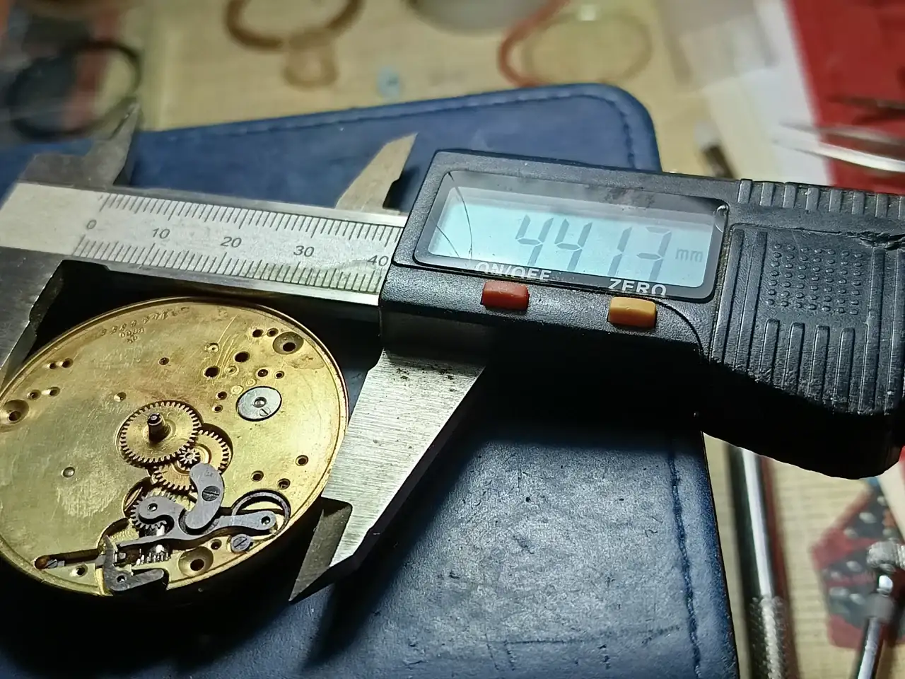

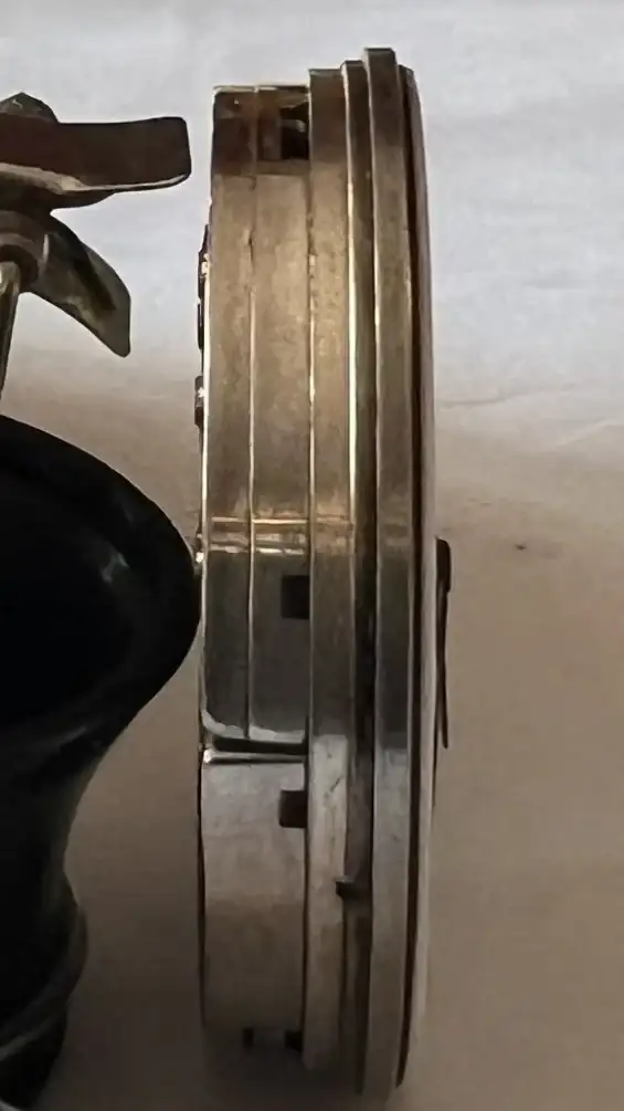

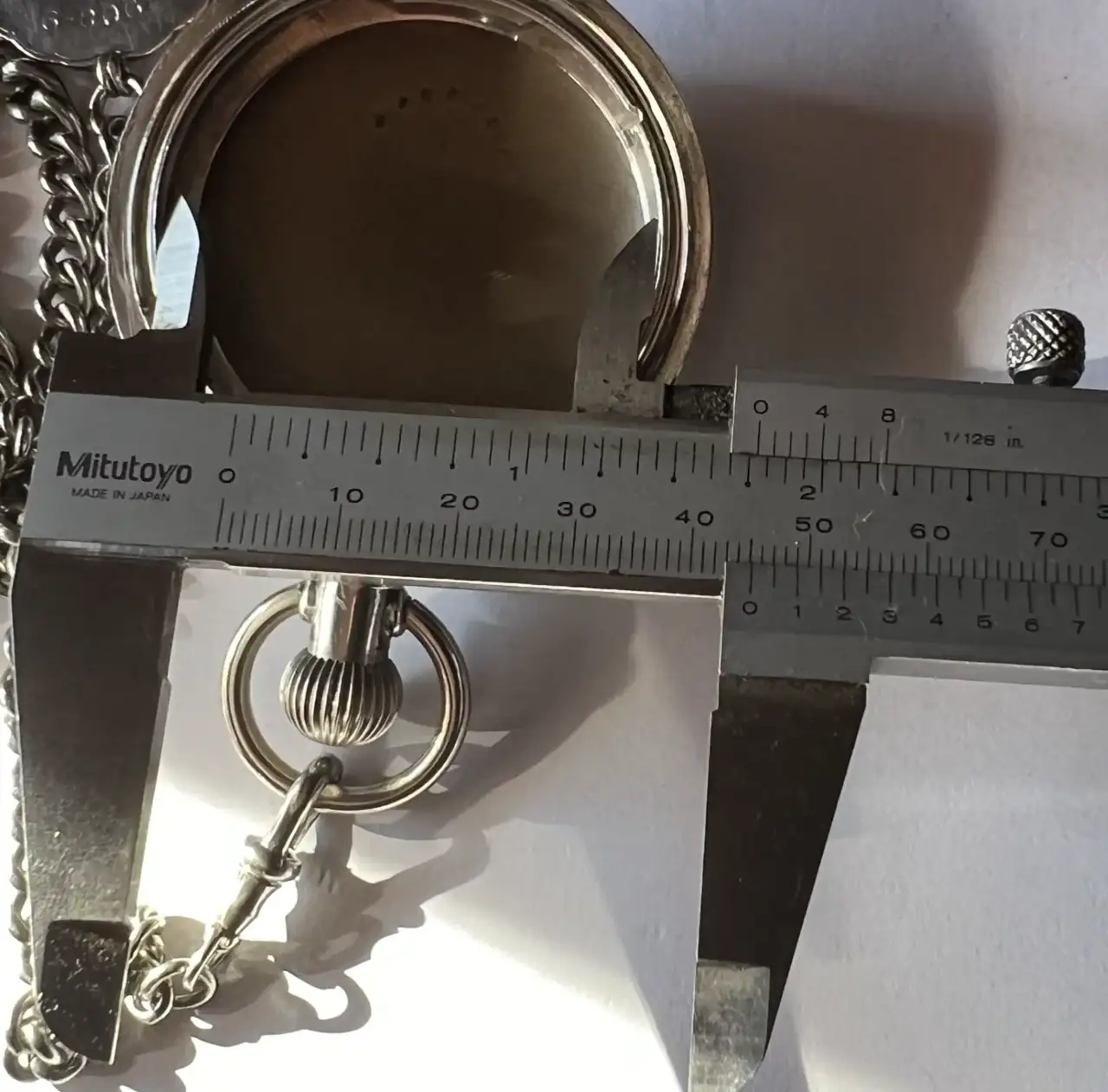

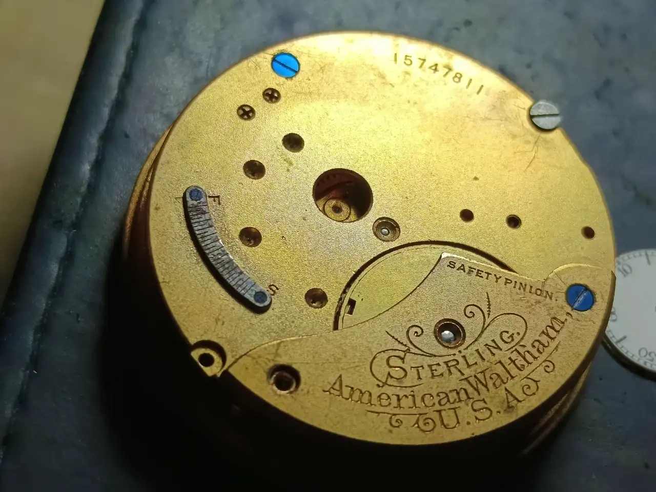

Vamos a verificarlo con el pie de rey una Caja de 18s Americana, primera foto parte exterior 56,6 mm, segunda foto donde descansa el dial 45,1 mm, tercera foto donde se atornilla el movimiento 42,6 mm
Por las medidas de la caja, como veras el Omega de Calatrava se hundiría totalmente dentro de la caja tanto en la parte de arriba, como abajo estaría totalmente suelto, no se podría ni atornillar, no es un calibre 20”, hay mucha diferencia.

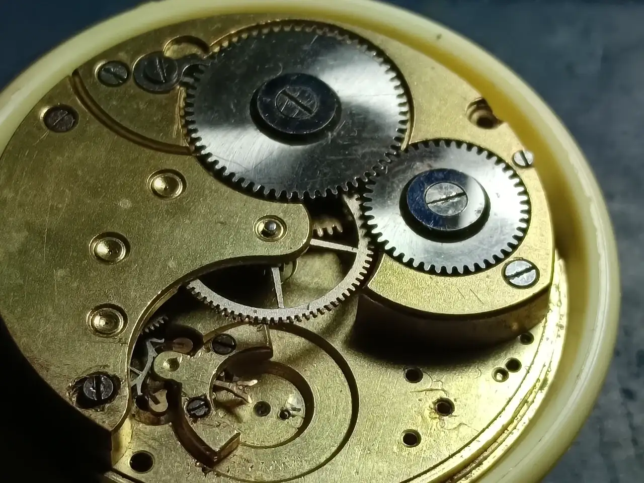

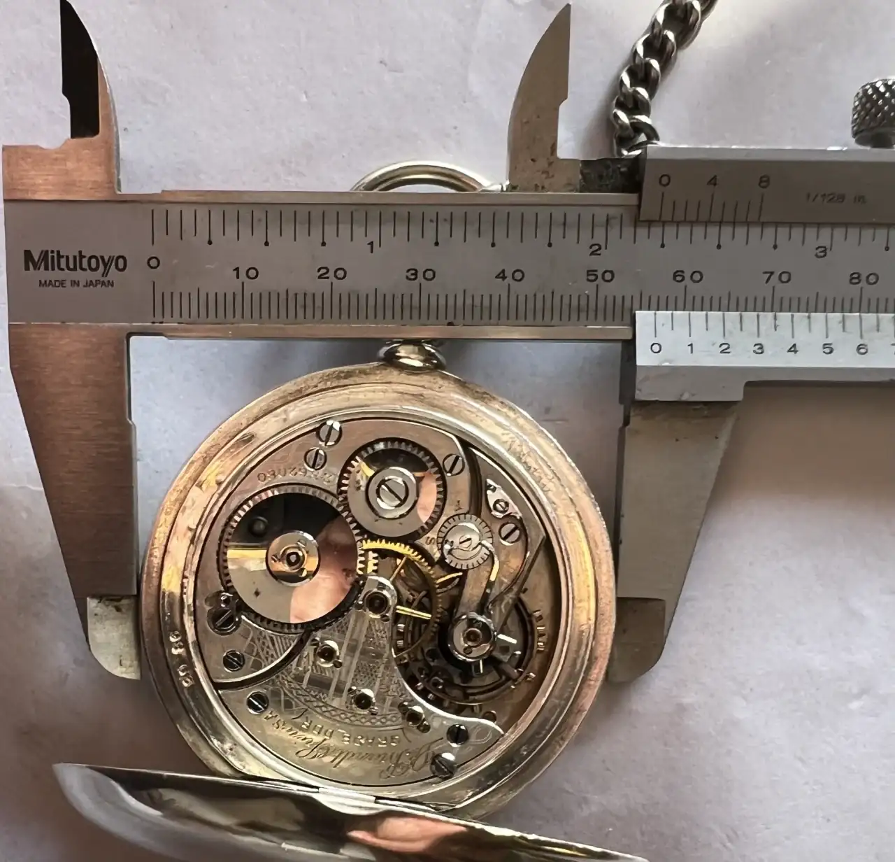

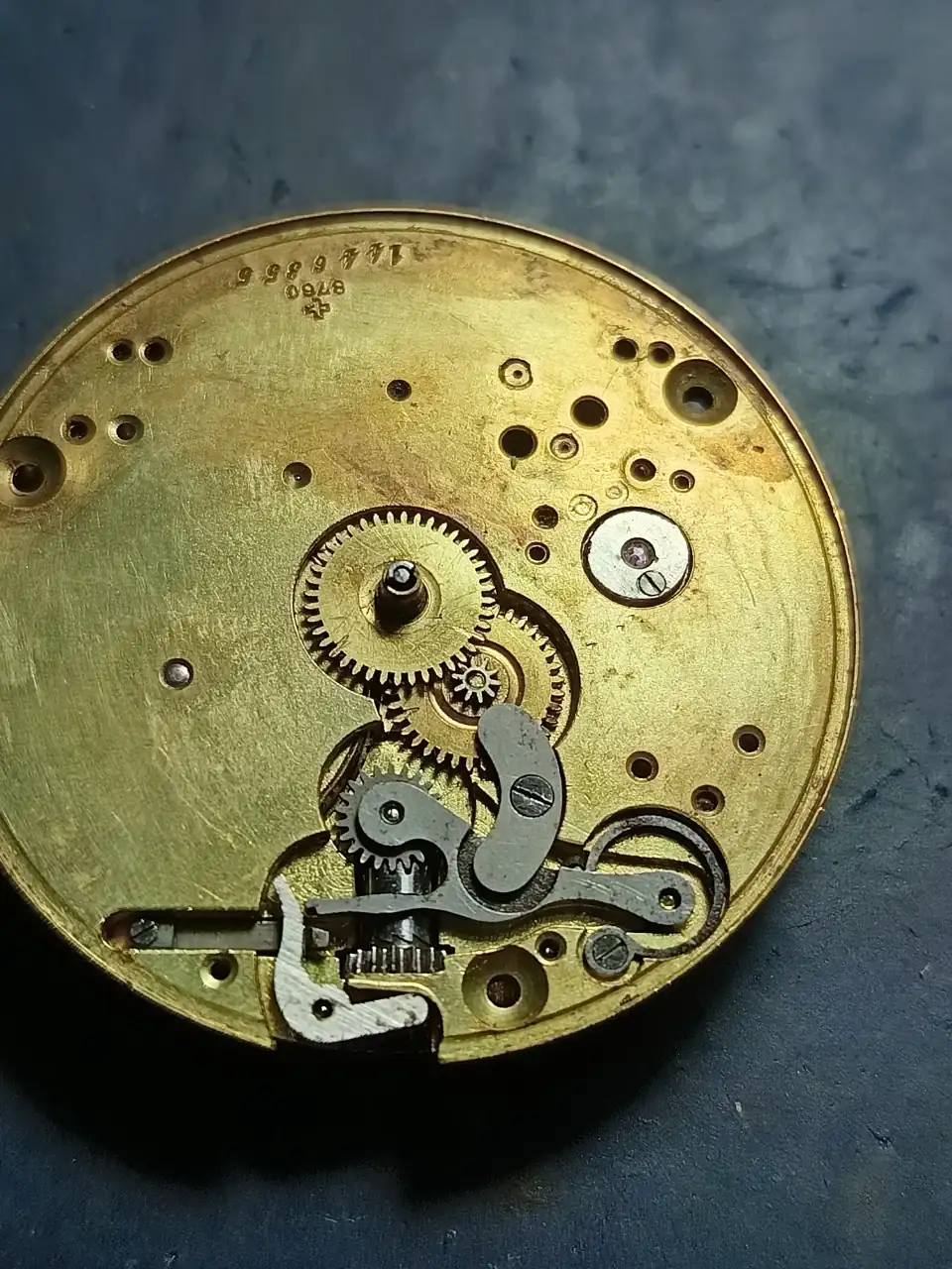

Ahora vamos a medir el movimiento que pertenece a esta caja, que es desmontado, un Omega DDR de calibre 20” que ahí no hay trampa ni cartón, omega solo lo fabrico en 19” y 20”
Primera foto en el lado de la esfera mide 45,8 mm, segunda foto en el centro del movimiento 44,2 mm, tercera foto en el final del movimiento donde se atornilla 42,5 mm, cuarta foto donde vemos el perfil del movimiento vemos las diferentes alturas de un movimiento
Estas son las medidas de un Omega de 20”……….estamos aquí para ayudar y me pareció correcto aportar todas estas medidas para que no haya confusiones, el lado de la esfera mide 45,8 mm que es superior a los 45,1 mm de la apertura donde se introduce el movimiento en la caja.
