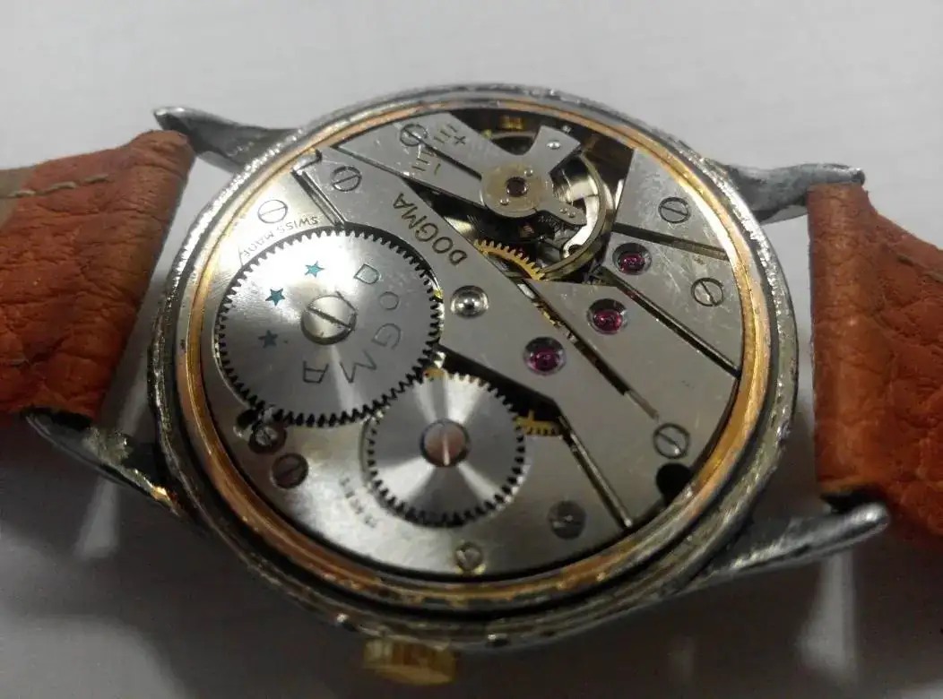

Buenos días alguien me podría saber decir que calibre tiene este reloj

Hola fcsanjuan,
Para poder empezar a ayudarte, deberías mirar si pone algo debajo del volante, pueden ser unos números y un escudo con iniciales o similar, también es útil conocer la medida del calibre para orientar algo más la búsqueda.

Pone algo pero está tan mal situado que no lo distingo, parece un escudo
Buen día fc; por favor mida el diámetro de la máquina solamente y sí saca el cuadrante tome una foto de la máquina,gracias.

fcsanjuan, coge una lupa y dinos algún número o letra total o parcial.
Buen día cesccat; puede ser un calibre ETA de 15 líneas o mas??. Es mejor que nuestro amigo ayude entregando lo que le pedí-así podemos responder con mayor precisión.
fc: sí usted no puede sacar el cuadrante lleveseló a un relojero y seguro que el leerá el calibre sin sacar el cuadrante!!!

Señor Luís, el primer día que vi o tuve un calibre en mis manos no fuí capaz de identificarlo mediante la visión de letras o número debajo del puente. Ahora ya no se me escapan. Ha habido veces que solo he visto uno o dos números y he llegado a traves de Ranfft u otras páginas a identificarlo. Vd. sabe aquello que nos enseñaban y que decia, dame una palanca y moveré el.........

Lo mejor sría que sacaras con cuidado el volante y ver bien la referencia.

Buen día amigos; aqúi son las 7.50 am y los ojos los tengo mas abiertos que al 5.50 am. Recuerdo un ETA 853 de 14 líneas??
Alguien dijo: "siempre es mejor ver el rte. de tiret". Un saludo, Luis desde Argentina
Señor Luís, con este puente tan afilado yo no lo he visto hasta hoy. Este si que es el habitual de Eta 853

BUEN DÍA CESCCAT; POR ESO DIGO; FOTOS SIN EL CUADRANTE Y LA MEDIDA - DE ESTA FORMA ESTAREMOS SEGURO.
ME DA LA SENSACIÓN QUE ES EL QUE USTED DICE!!!
Ahora estoy saliendo para mi taller y a la noche cuando regrese veremos las fotos y la medida que nos entrega nuestro amigo.
