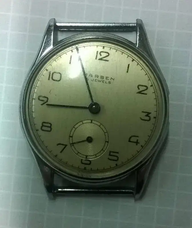

Hoy de nuevo tocaba pasarse por mi oficina de correos favorita a recoger un "amigo" que llamó mi atención en las profundidades de la sección de relojes por partes de Ebay. Es de una de esas marcas con poca historia o al menos poca bibliografía disponible en Internet : Marben - Marcel Benoit, S.A. Bienne. Aunque he buscado, poco he encontrado sobre esta marca, aparece en los listados de marcas de relojes suizos vintage, por no encontrar casi ni se encuentran relojes y ha sido revivida recientemente y estuvo en activo entre los años 40 y 70 del siglo pasado.

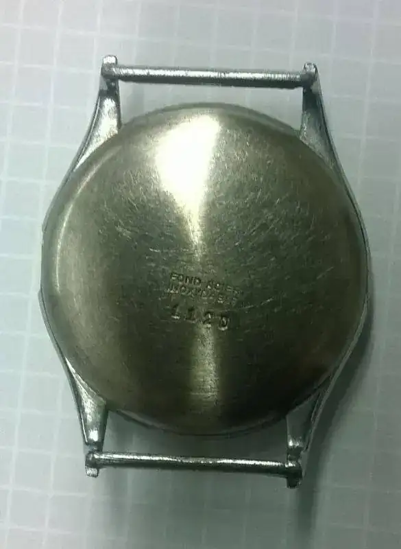

El reloj me llamó la atención por su estado de conservación general y decidí realizar un puja simbólica por él, por ver donde llegaba. El pobre no ha llegó ni a los 10 €uros y se vino para casa. La verdad es que soy incapaz de decir si es de finales de los 40 o de los 60 de lo bien que está estéticamente, por sus pasadores soldados, tamaño (32,5 mm), esfera y maquinaria yo pienso más en los 40 o principio de los 50 pero se admiten opiniones más expertas.

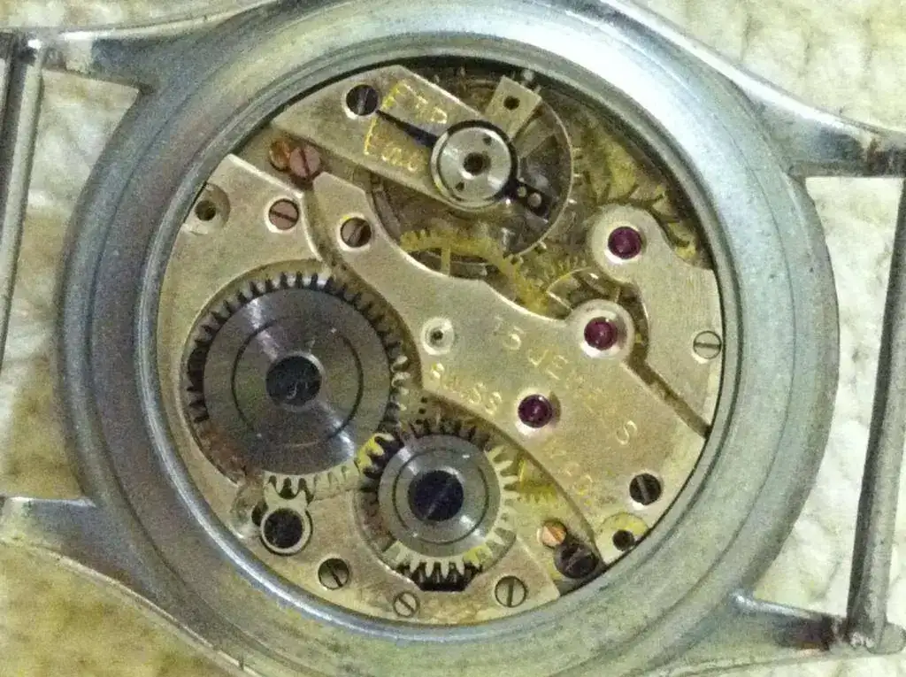

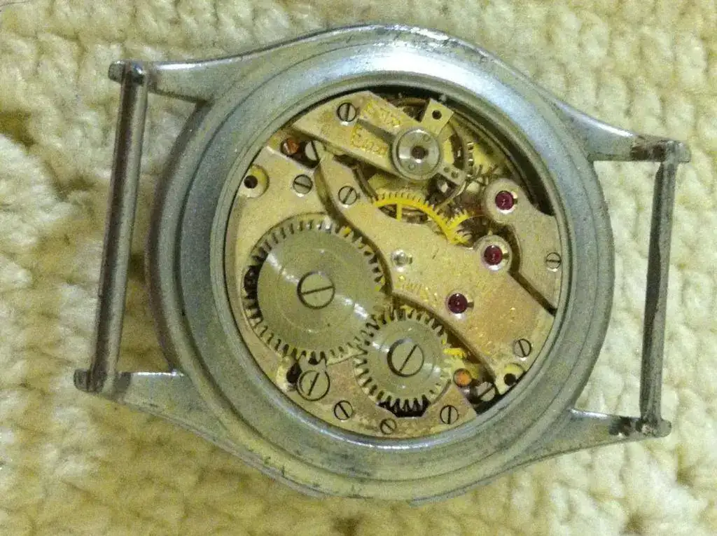

Como podéis ver el reloj viene sin corona, por algo estaba en "relojes por partes" pero ademas, que yo haya visto, le falta la tija, la espiral del volante y los tornillos de sujeción del calibre. Como se puede apreciar, el calibre tiene un aspecto bastante bueno pero, al menos por la cara que yo veo, no tiene firma, por lo que una ayudita me vendría muy bien para saber donde me meto, ya que este se va la semana que viene junto al Festina y un par de Dogmas (uno muyyyy bonito, vamos al menos para mi) para el sanatorio del Bierzo ya que la semana se nos ha dado bien a pesar de no tener mercadillos a mano. Lo más parecido que he encontrado son una familia AS que me parece que coincide por estructura y diametro (23,35)
La imagen es de un AS 340.​

Buen día kesar; el calibre AS 340 lo puede encontrar en muchas "marcas" e inclusive fueron fabricados con distintos puentes que lo desorientan a todos (ver el rte. de tiret). Por el modelo de su caja con asas fijas - podría haber sido fabricado en los años 25 o el 30. Este cal. tiene una enorme flia. y las fornituras se consiguen en cualquier lado. Hasta yo las tengo,jajaja

Muchas gracias por su ayuda, lo de los puentes lo tengo bastante claro y por ellos me he fijado más en la disposición y anclajes de los distintos componentes. Me hubiese gustado poder enseñarles el resorte de tiret pero desgraciadamente mis habilidades son limitadas y aunque en teoría sabría quitar las agujas y el cuadrante, prefiero no hacerlo para no arruinar un reloj que ha sabido sobrevivir con tanta dignidad estos últimos 70 años, las fotos no rinden como está realmente, obviamente no es NOS pero su estado de conservación es increíble. En cualquier caso me quedo más tranquilo en cuanto a disponibilidad de fornituras y no me sea Usted tan humilde, que los que nos paseamos por este foro, sabemos que sus dependencias encierran más tesoros que la cueva de Ali Baba (la que se nos cae a todos leyendo sus siempre acertados comentarios).

Buen día kesar; sugiero llevarlo al relojero para que le quite el cuadrante y usted le toma algunas fotos y de esta forma con el rte. de tiret a la vista identificaremos el calibre. El calibre AS340 tiene una buena flia. Este calibre lo utilaron cientos de marcas. Los cortes de los puentes engañan yá que en esos años se fabricaron muchos calibres muy parecidos y así...sin ver el rte. de tiret es como dice ese dicho popular "de noche todos los gatos son pardos"
