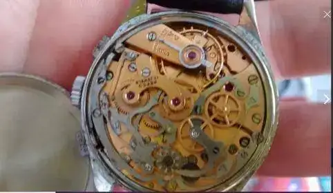

Buenas, pido ayuda para identificar este calibre, los que e visto tiene diferencias en sus platinas, agradesco la ayuda. Calibre.webp
Yo diría que se trata de un valjoux R22
Buen día Fiegel; yo también creo que es un Valjoux 22 con acumulador de 45 minutos???

Hola,
Concretamente no lo sé, supongo que se trata de una pequeña variante sobre la valjoux 22.
Buen día Fiegel; la R es el símbolo del calibre Valjoux.
Un saludo. Luis desde Argentina
Buen día Fiegel; me olvidé de decirle que el acumulador de minutos efectivamente es de 45 minutos y que el logotipo de los valjoux sería R22 - R23 - R72, etc.
Buen dia don Luis, entonces es un Valjoux R22. Gracias por la ayuda, cordial saludo.
