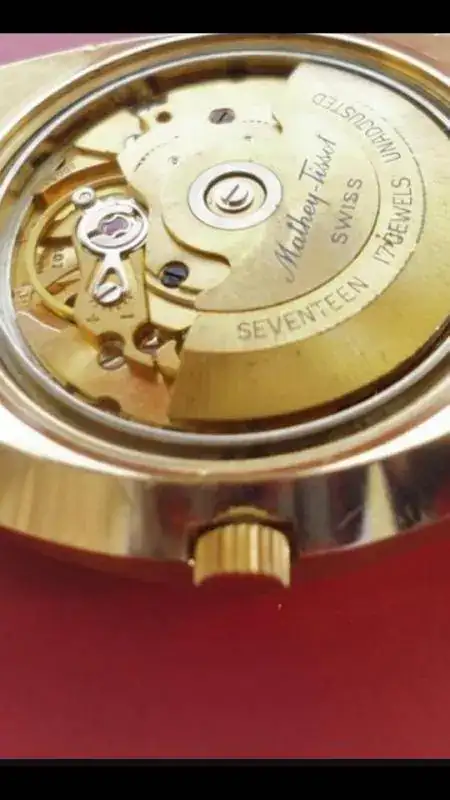

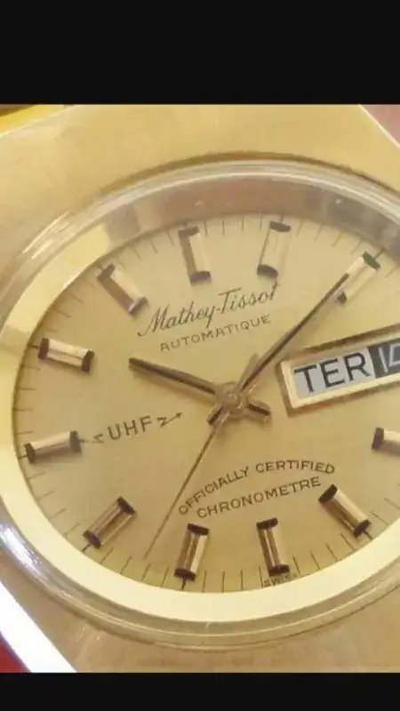

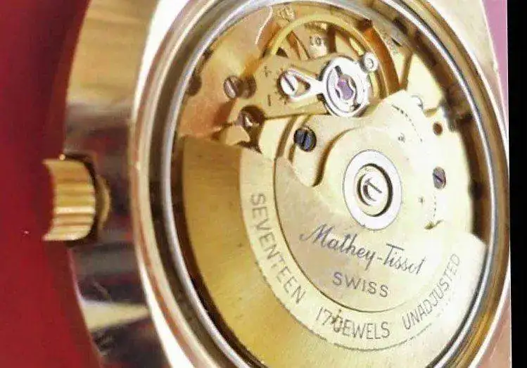

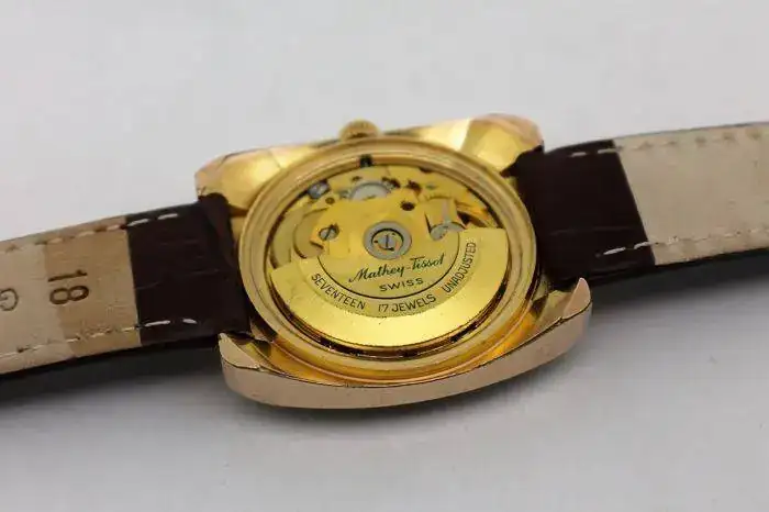

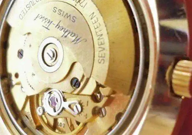

Me ha dado para bichear todo el día de playa pero no he encontrado información de nada. Acudo a ustedes para poder identificar el calibre y seguir bicheando sobre este setentero.
Pongo fotos de Internet de un hermano gemelo. El señor me abrió el reloj y pude ver un calibre limpio con un 207 visible pero creo q delante del 2 puede haber otro número.
Mi móvil tiene la cámara rota y no pude hacerselas yo, pero espero que con estas puedan darme algún dato de este calibre cronómetro setenteri. Mil gracias de antemano.

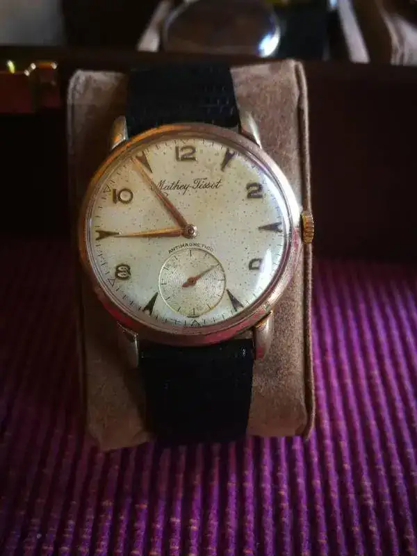

Y aprovecho para mostrar mi primer mathey-tissot con una marcha envidiable.

La pieza es bonita y parece un calibre de calidad, pero no tengo ni idea, la verdad. De hecho, todo me resulta novedoso y chocante: habría dicho que uhf debería ir acompañado de un calibre electromecánico, y sin embargo es automático; tampoco habría pensado que un calibre grado cronómetro viene "unadjusted"... Así que ya ves lo pez que estoy :umbrella: A ver si algún compi más sagaz te echa una mano :)
El ancianito con pátina tiene mucho encanto :ok::
Buen día; me inclino por un calibre ETA con una buena terminación!!!
Un saludo. Luis desde Argentina
Coincido con lo comentado.
Las iniciales UHF significan ultra alta frecuencia y solían ir asociadas a calibres eléctricos.
El de la foto parece un ETA 2783 que funcionaban a 28800 alternancias y aunque es una frecuencia alta quizás no tanto como para considerarlo ultra.
También me llama la atención que un movimiento cronómetro venga sin ajustar.
a ver, en la imagen que nos pone el autor se aprecia un número debajo del volante que en mi opinión coincide con lo manifestado por dicho autor cuando nos dice "207 visible"
No he encontrado ningún ETA que añadiendo un número por delante o por detrás, llevara estos tres números. Por cierto que encontré un Mathey-Tissot con un ETA 2783 pero la limitada imagen que tenemos me impidió confirmar.

El vendedor me dijo que la máquina era una eta pero sin mucha seguridad.
Lo que si es seguro es que pone 207 pero justo delante del 2 tiene una pieza que no deja ver si hay más números delante.
En el rotor, ya comenté q no pude hacer una foto pues la cámara del móvil esta muerta, si recuerdo una diferencia con el que muestro y es que ponía junto a 17 jewel - 5 adjusted. Eso me llamo la atención dentro de mi infinita ignorancia.
Yo no asociaba uhf con solo mecánico pero por Internet si hay muchos, con la inscripción cronometro certificated casi nada.

Si ya es difícil examinar un reloj mediante fotos hacerlo con fotos de otro sólo puede dar lugar a errores.
Brand: Mathey-Tissot
Movement: Mechanical, self-winding
Calibre: ETA 2784
Aqui podriamos tener la explicación o un punto de partida.
El signo de Ultra Alta Frecuencia en el dial significa que el calibre es alto: el bobinado automático​
208-2784 con ventana de fecha a las 3 en punto​
por mi parte acepto y no tengo dudas de que es un ETA 2783. El Nº 207 visible tiene que ser una referencia de o para Mathey.

Este reloj no es un Chrono. Que se pronuncien los expertos, pero yo entiendo que es un calibre llevado a certificar, es decir un plus garantizado de exactitud.

Yo, sin ser experto en el tema, también pienso que lo de cronómetro le viene grande.
