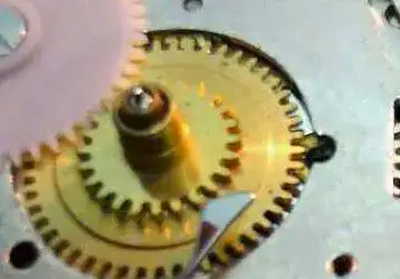

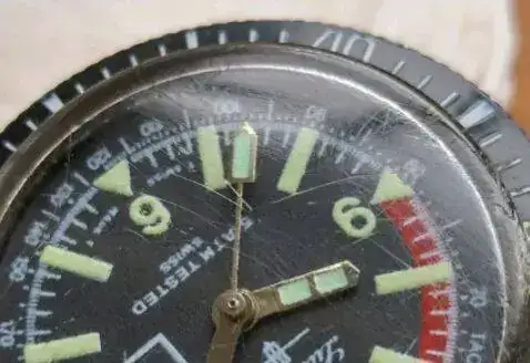

Hay otros indicios que pueden ayudar cuando se compra un reloj basándose sólo en una foto.
A veces ni siquiera hay foto del movimiento y sólo se dispone de una foto del dial.

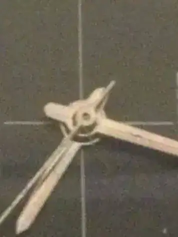

En los tres casos anteriores se aprecia que el eje de los segundos tiene un buen diámetro y eso puede indicar que el reloj monta una máquina de baja calidad.

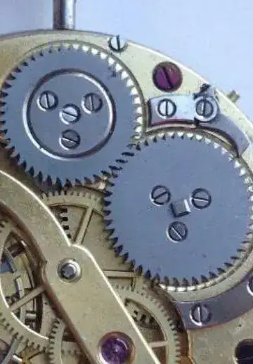

Por el contrario puede haber muestras de calidad claramente visibles.
En el caso anterior los dientes de lobo y los tres tornillos en corona y rochete son un ejemplo de gran calidad.
Unido a otras circunstancias como una espiral Breguet o el ajuste fino de la raqueta nos dicen claramente que se trata de un movimiento de calidad aunque se ignore el nombre del fabricante.
Son unos trucos sencillos que a mí me han dado buenos resultados.

No me refiero al segundero si no al eje donde va clavado.
Algunos movimientos básicos como los Ebosa o los Baumgartner tienen un eje con un diámetro considerable (como la punta de un alfiler) como se intuye en esta imagen.
En movimientos de mayor calidad ese eje recuerda más a un pelo por lo fino que es.
