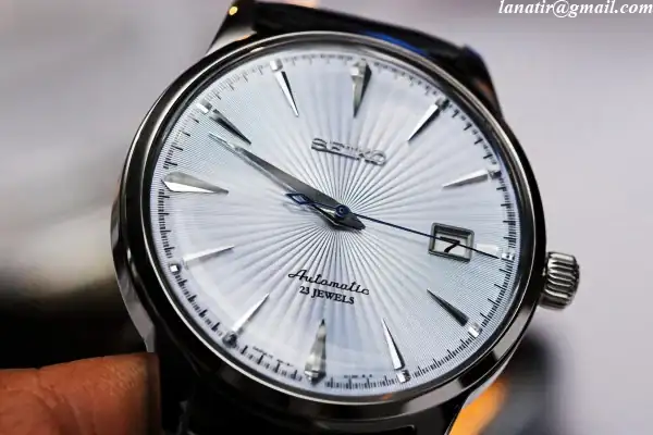

tambien es de piel en el seiko, en esta foto se ve mejor.
