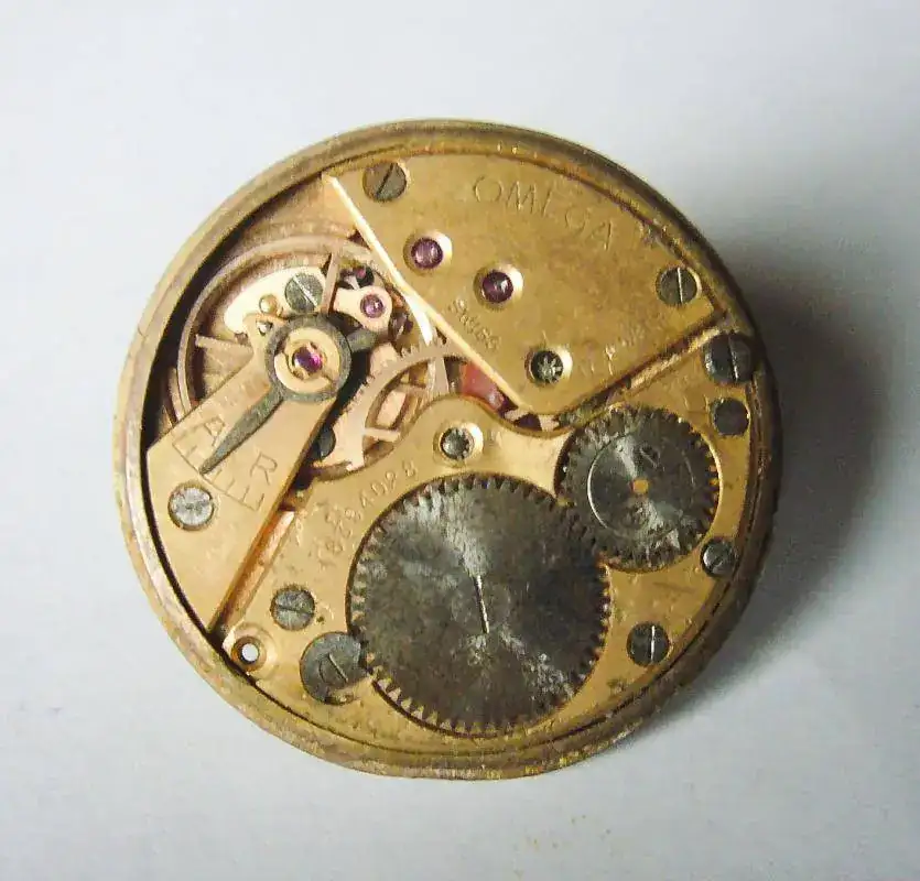

Esta mañana, a cambio de una clase magistral 🙂laughing1: :laughing1: :laughing1: :yhoo::) de cómo sacar una máquina de una caja, me han regalado un movimiento casi completo pero en mal estado. Había poca luz y sin lupa no sabía que número era así que estaba deseando salir a la calle para ver si conseguía saber algo. Igualmente no vi demasiado pero si lo suficiente como para apreciar que el volante no tenía contrapesos por lo que me dije "se le fastidió la cosa a Razzi". I'm sorry.
En la foto ampliada veo que hay algo rosa dentro del movimiento y que, además, el óxido ya ha hecho más faena de la deseada así que ahora mismo me voy a poner manos a la obra para contener los deterioros.
Casiná diría que es un veterano de varias guerras. Para otra no se, pero para instructor te puede servir.
La intención era buena y eso es lo que importa Casina, por lo que veo vas a tener algo más que trabajo con este calibre, también le faltan varias piedras ya nos enseñaras su evolución

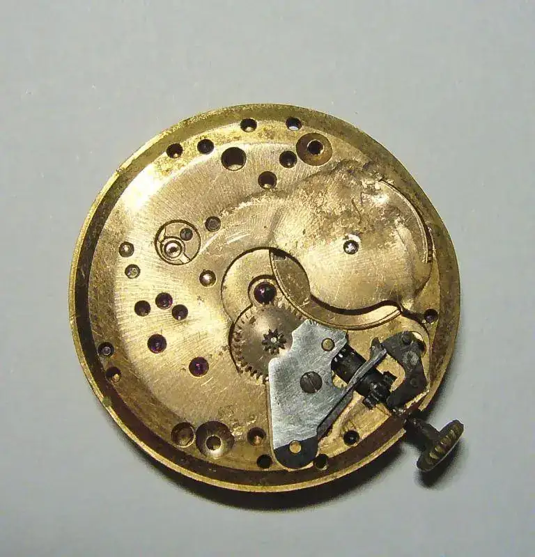

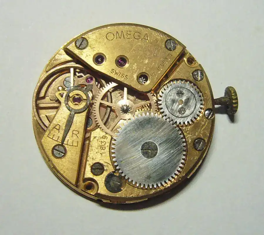

Este sólo limpieza para conservar las dos o tres piezas aprovechables que ya te las puedo decir: rueda de escape, rueda de centro, rochete y corona, rueda de minutería e intermedia, piñón deslizante, muelle de báscula y puentes de rodeaje y de volante más el volante completo. Se me olvidó el piñón de canto. Todo lo demás ¡¡patapaff!. Platina doblada, puente de carga roto, dos ruedas con el pivote roto, resorte de tirete y tirete rotos, báscula engarrotada que no sale, barrilete machacado, lira de platina y centro y contracentro desaparecidos en combate igual que la tija, ........... desastre de sacador de máquinas, je,je,je.
Olé, olé ese sacador, trabajo fino, con un martillo habrías causado menos daños ,ja,ja ja :clap::laughing1:
Al final que calibre es un 268?
Si, 268. Y he tenido que cortar la bata con una sierra de marquetería para poder quitarla. Yo me supongo que sujetaron el reloj en un tornillo de banco y luego con un cincel y un martillo ..........
Y además hace ya tiempo por los óxidos que se habían formado. Ya está un poco protegido, o eso espero.
Por cierto, mira que número de serie tan bajito.

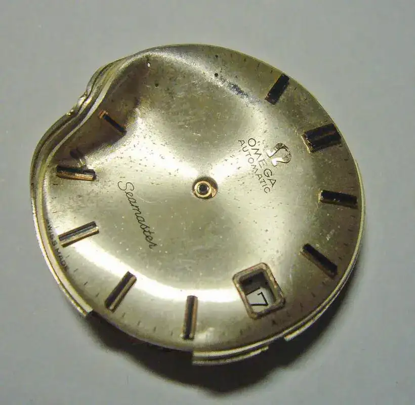

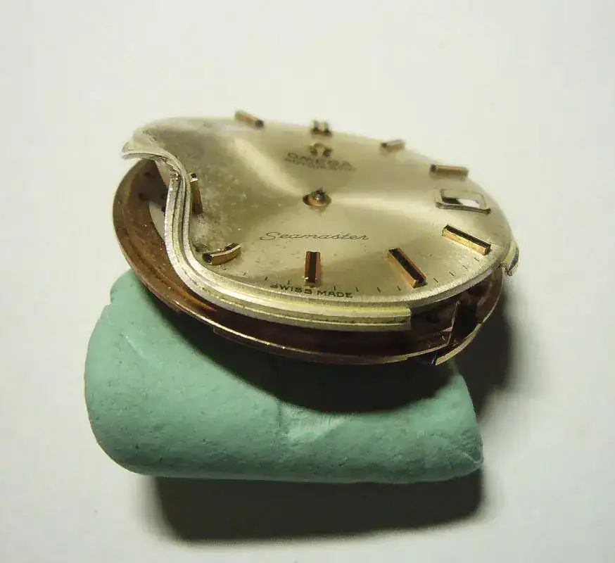

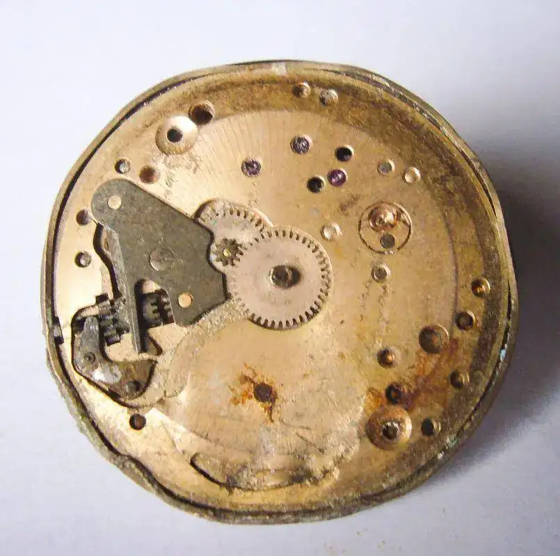

Otro ejemplo de bien sacar. Como meter lo haga igual ...... No se me asusten, que temiendo estoy de terminar de lavantarle las enaguas .... je,je,je
¡Ay! señor, señor ......
