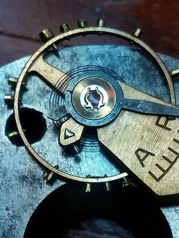

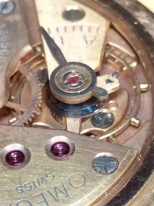

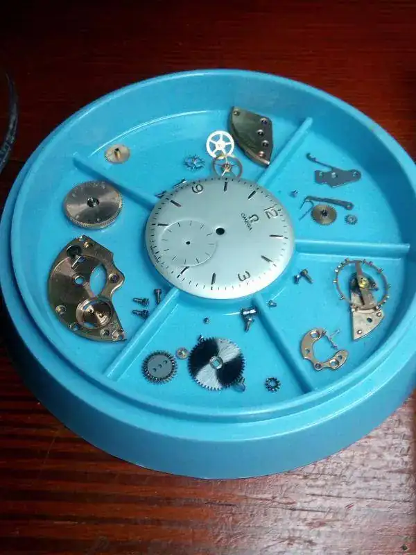

Hola a todos el caso es que llegó a mis manos un calibre 266 de Omega que para ir bien tiene que tener la raqueta atrasda al máximo y al observarlo me he dado cuenta de tiene oxido en la primera vuelta del espiral con el peligro de que termine arruinándolo ,lo voy a desmontar pero me surge la duda de con qué limpiarlo ,sólo tengo bencina y alcohol isop.y se que con esto no será suficiente ¿alguien sabe a ciencia cierta con que puedo limpiarlo?

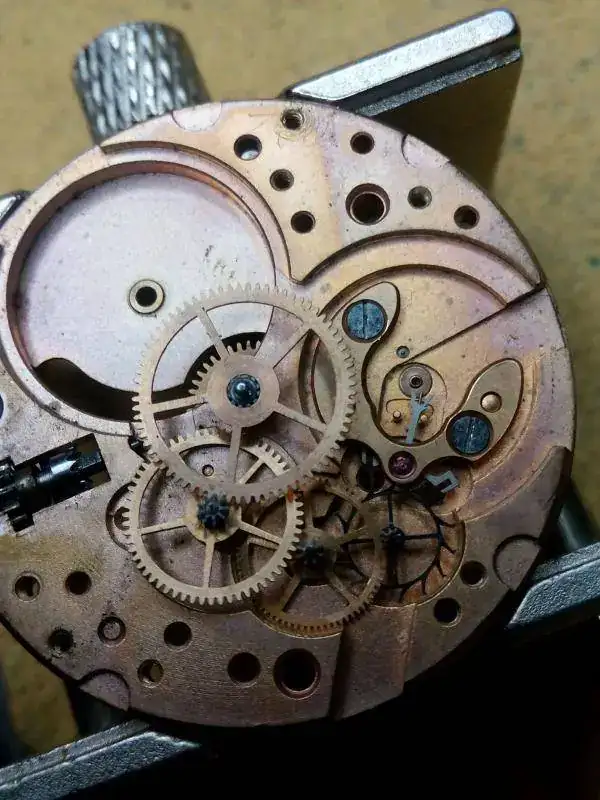

Ya tengo el calibre limpio y aceitado pero me encuentro Parado con el tema del espiral

Buen día razzi; usted puede colocar otra foto del puente del volante tomada desde arriba - así podemos ver la forma que tiene la lira del incabloc - porque no se ve claramente y me entra la duda? - gracias. Un saludo y suerte con ese espiral!!!

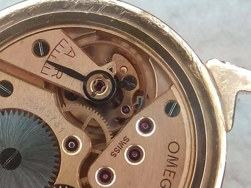

Le vale esta D.Luis?
Buen día razzi; es lo que me temía. Este puente no es original de este calibre y el volante tampoco - le confirmo, es un injerto.
Trate de devolverlo para evitar seguir con mayores problemas. Un saludo, Luis desde Argentina

El omega del amigo razzi es otro - y no es solo el espiral. Tiene un puente de otro calibre y un volante común de cualquier otro calibre y esto no sirve.
Sugiero colocarle todo lo que le nombré del calibre 266 ya que se consigue con facilidad porque estas fornituras de éste calibre le van los desde el 30T2 y del 260 hasta el 267.
En los calibres 268/69 cambia el volante y posiblemente el puente??
Desde luego lo que dice D. Luis es totalmente cierto, pero lo que me asombra es que ese reloj llegue a funcionar, pues además de tener el puente y el volante de otro calibre, la parte final de la espiral se la ve como un sacacorchos y además parece que tornillos de equilibrado del volante, los han metido a martillazos.

Buen día razzi; el puente puede ser el calibre 268/ 269. El eje es el mismo desde el 30T2 imc. hasta el 269 inc. - pero el 269 lleva volante liso. Trate de comprar un volante completo original aunque el que usted usó le sirva y recuerde ...es un Omega!!!
Hola Razzi.
Acertadisima apreciacion de Dn. Luis, arriesgando algo mas ese puente de volante corresponde a un Omega Cal. 269, el cual comparte el mismo eje de volante que el 268, y que comparten la misma altura que el 266 y 267, Pero lo que es aun mas errado es que el calibre 269 lleva un espiral plano. de ahi a que el ajuste pueda ser peor que lo imposible. El volante propiamente dicho tiene tornillos de compensacion cosa que es algo incorrecto para el calibre 266. unica solucion conseguir conjunto de volante correcto que seguramente comenzo con el Omega 265 hasta el 267 y cambiar el puente de volante. correspondiente que tiene sistema antichoques Incabloc Saludos
El Cal 266 si lleva volante con tornillos de compensación, el 268 es el que no lleva y el 269 tienes razón en que lleva espiral plano

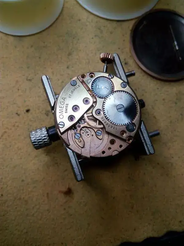

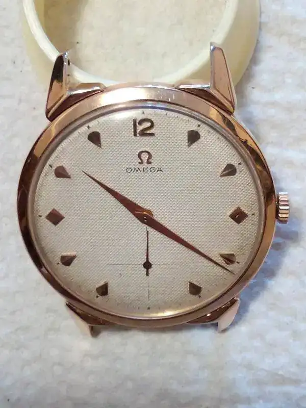

Después de una larga búsqueda ya está el reloj en marcha todo completo y original
Muchas gracias a todos los compañeros que me han ayudado a completar este proyecto :ok::
(Más fotos en vintage)
