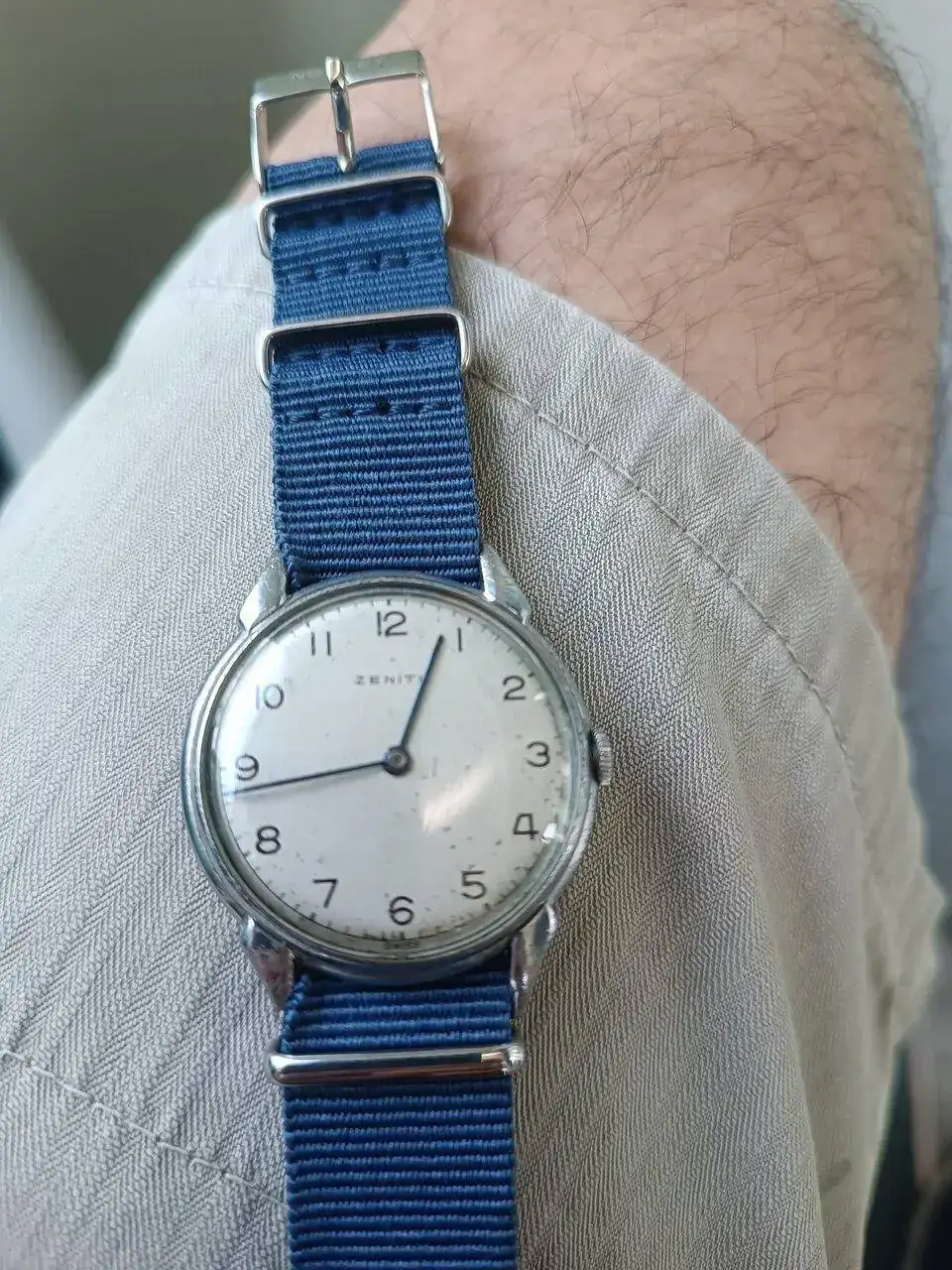

hola queria hacer una pregunta, tengo un zenith 126-5-6 está chapado pero está mal , sabeis de que material puede ser la caja, no es laton, pero pesa bastante para ser zamac o peltre, es que según que material es los baños galvanicos donde lo llevo no cogen, por ahora nunca habia tenido problema con chapar una caja de un zenith,
a ver si sabeis esta marca que materiales usaba para sus cajas...saludos

Buenas, puede ser una caja transplantada a ese movimiento, y que la tapa (si está marcada) coincidiera con la carrura.
Me parece muy raro que Zenith utilizase esos materiales para sus cajas, si por lo menos no es bronce (latón nooo),
casi que esa parte no sería Zenith.

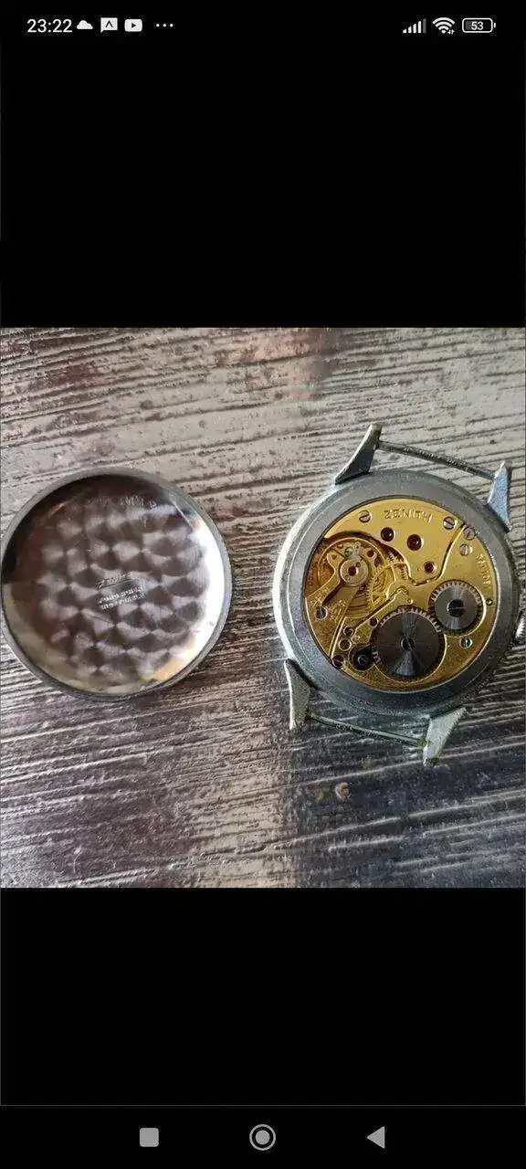

seria bueno ver el interior, movimiento y tapa.
Por lo demás ese calibre es con segundero central, que claramente falta ahí, probablemente también falten esas piezas...?
ej.: sub.moyenne, piñón de segundero, muelle del mismo y su puente...?
Misterio a develar, una vez abierto.

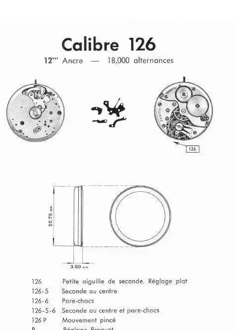

Mmm ... el 126-5-6 debería tener incabloc en el puente de volante.
Podría ser una vista detallada de las marcas del calibre junto al volante?
Se puede usar lupa en el celular también..
