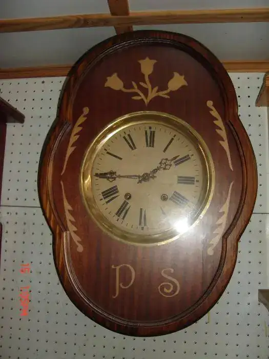

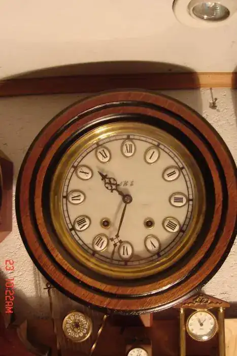

En cuanto al cuadrante este tipo de reloj los llevaba desde pintados sobre papel con un cristal por delante, hasta de alabastro con los numeros en cartouche.
Te pongo algunos ejemplos (el de la caja con la P Y la S esta hecho por mi).
Un sañudo Secho
