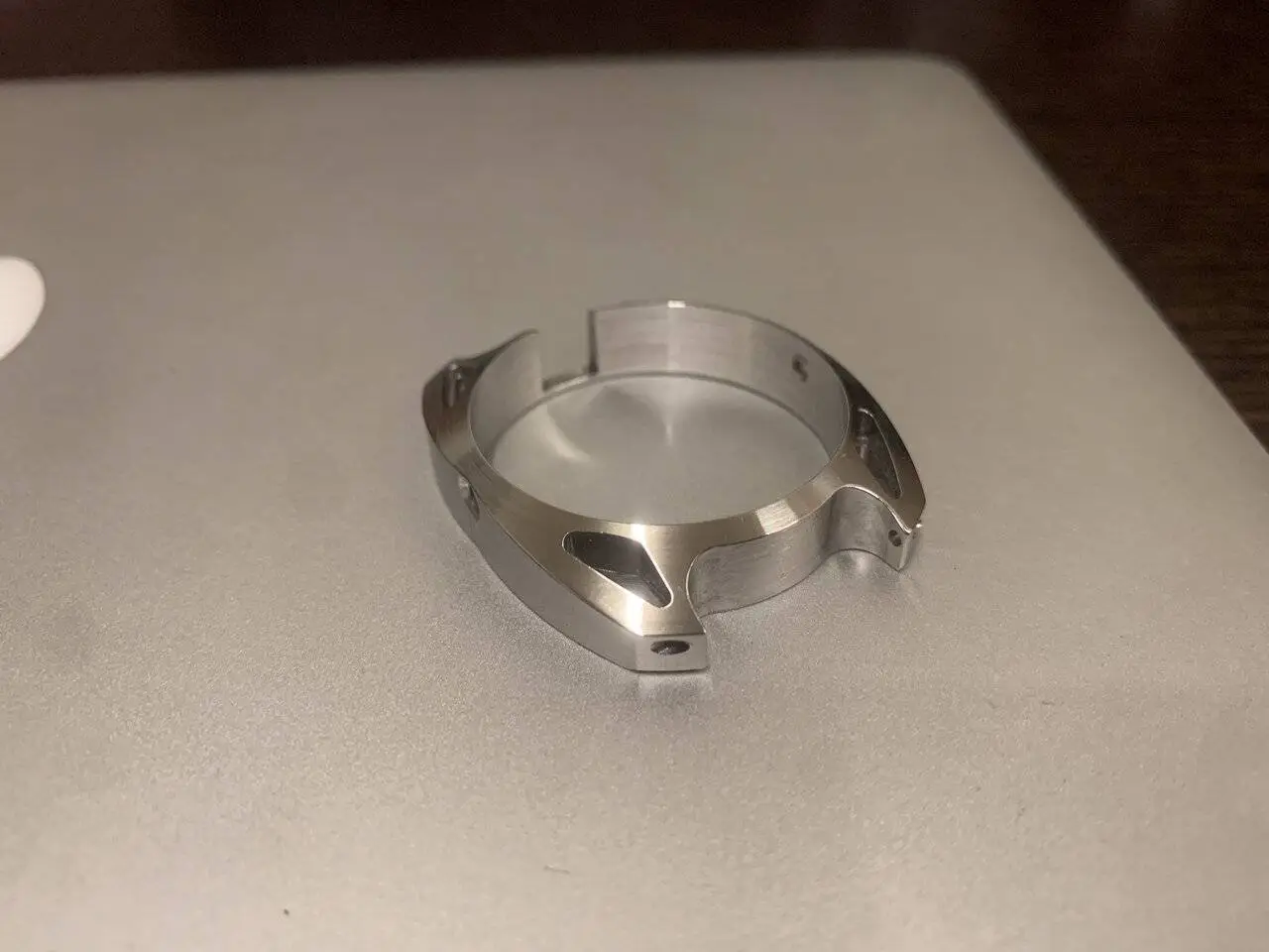

Empecé con la idea de fabricar una caja gruesa, estilo diver vintage, a una caja interior, también de inox, que mecanicé para que quedase circular y que albergaba un NH38. Os iré dejando los links por si queréis revisitar los posts que colgué para cada avance del proyecto ( https://relojes-especiales.com/threads/proyecto-diver-neovintage.564181/ )

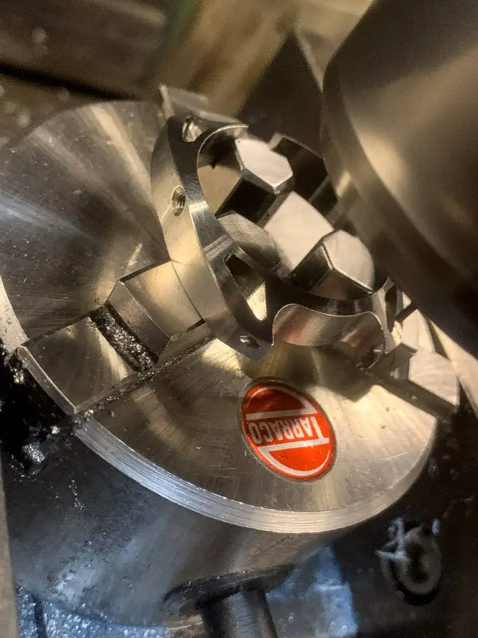

Tras mirármelo y no quedar convencido (termina pasando siempre) decidí, después de darle muchas vueltas, que tal vez, podría vaciar las asas, pensaba en cajas como de Bethune, aunque saló más bien como las de Jouvenot: ( https://relojes-especiales.com/threads/Última-caja-con-vaciado-de-las-asas.564518/ )

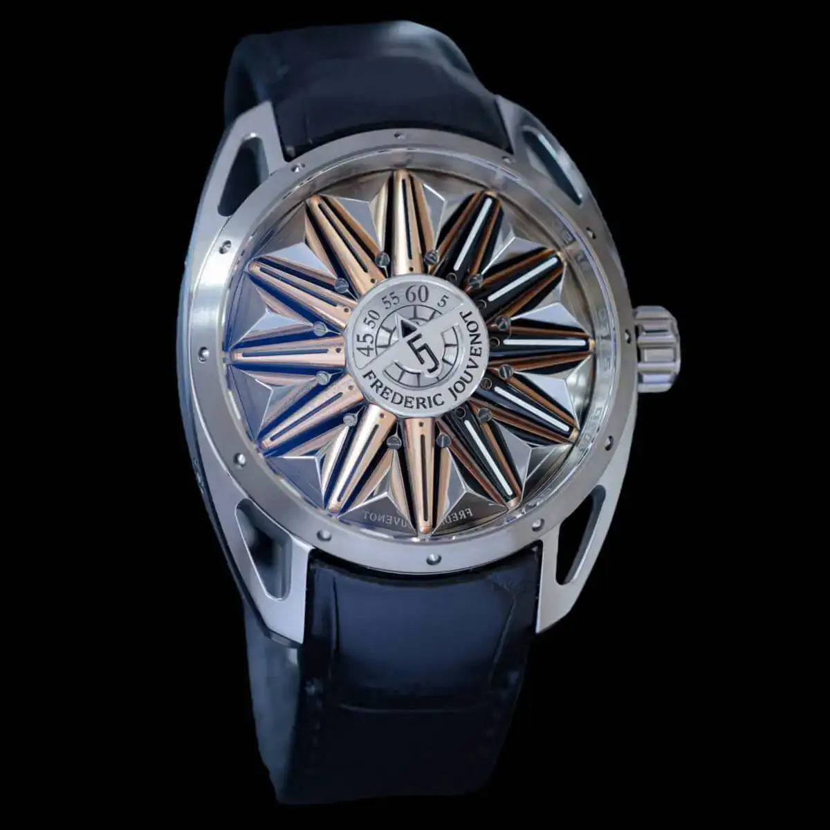

Lo que esperaba conseguir:
Y a lo que terminó pareciéndose:

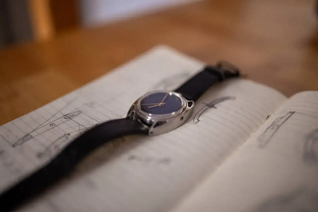

Tras esmaltar la esfera en negro, pulir la caja y colocarle una correa de cordura (20mm), el reloj quedó tal que así. ( https://relojes-especiales.com/threads/caja-armonizada-y-esfera-negra.564882/ )

Segundo, seguía pareciéndome que el vaciado no aligeraba la caja y aún se le notaba cierta robustez. Tampoco me gustaban los tornillos de sujeción.

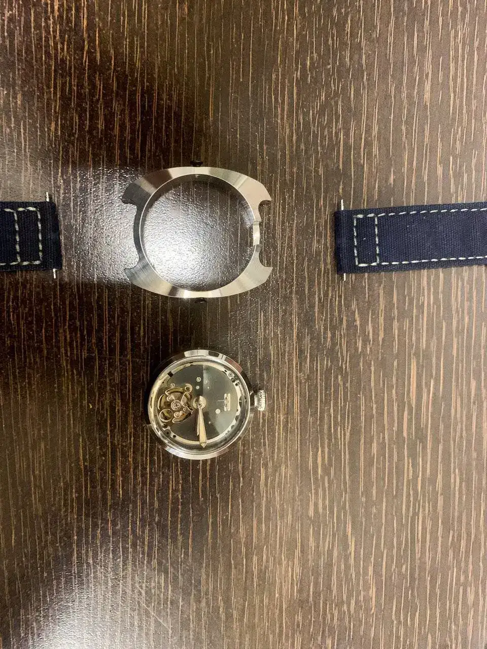

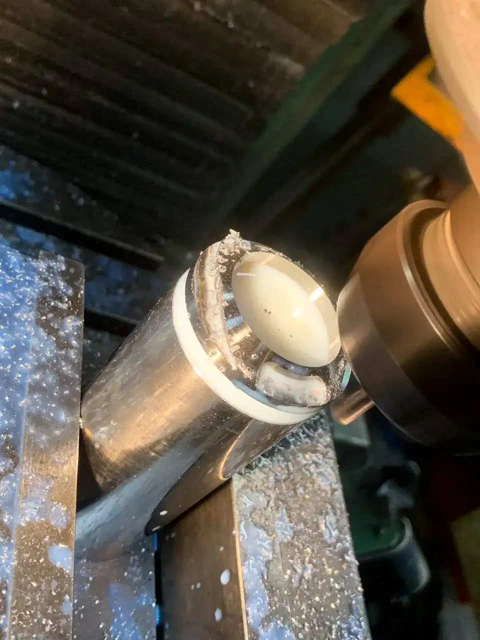

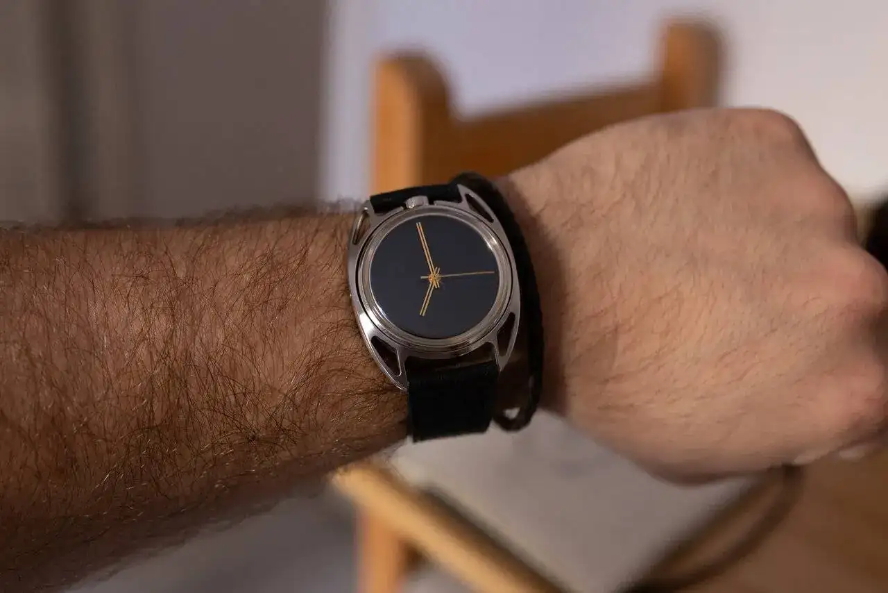

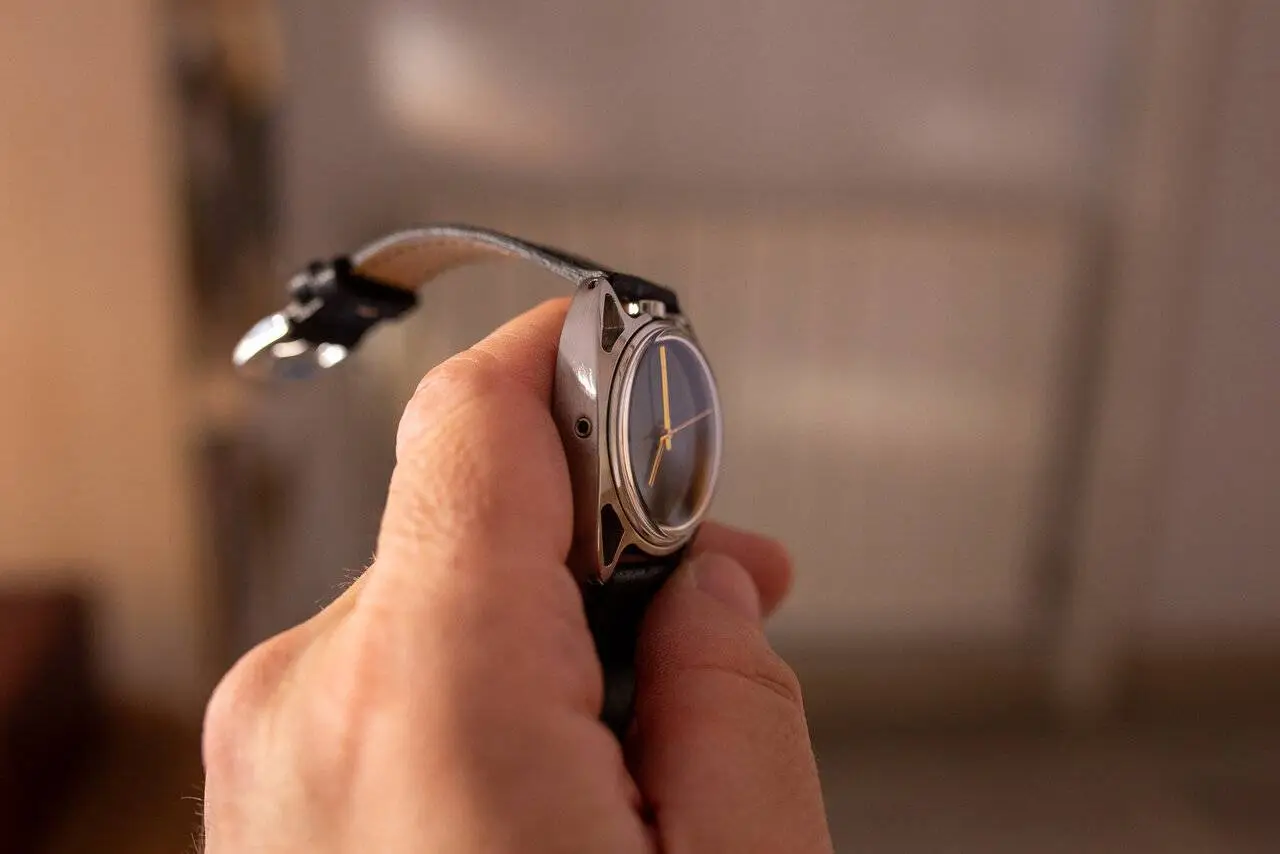

¿Que hice? Pues compré un addiesdive tipo explorer, mecanicé la caja para dejarla redonda como la anterior, y sustituí el calibre de cuarzo por un PUW 560 alemán, de carga manual (tuve que hacerle una camisa de bronce para adaptarlo a a caja), y volví a esmaltar la esfera en negro (creo que hice un mejor trabajo que con la anterior). Esta caja tiene menos grosor de pared y mayor cristal, con lo que aligera un poco la caja. Sustituí los tornillos con cabeza por unos allen sin cabeza M3, mucho más discretos y apuré el mecanizado exterior de la caja, para que el vaciado de las asas ganase protagonismo. ¿El resultado? Pues se parece ligeramente más a la caja que tenía en mente, pero eso no quita que en breve me deje de convencer el trabajo e idee otras cosas.
Disculpad por el tocho, pero así dejo archivado este proyecto al que llevo dándole vueltas ya más de un año.

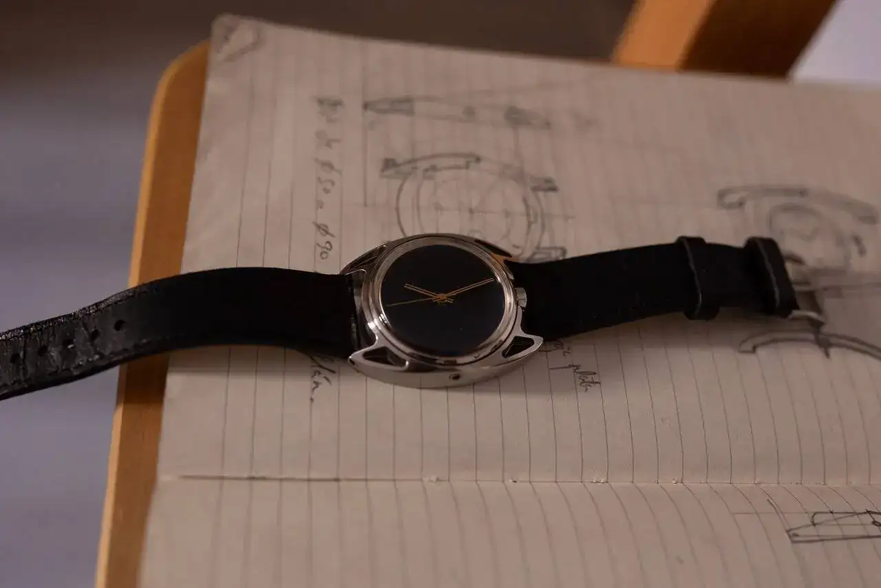

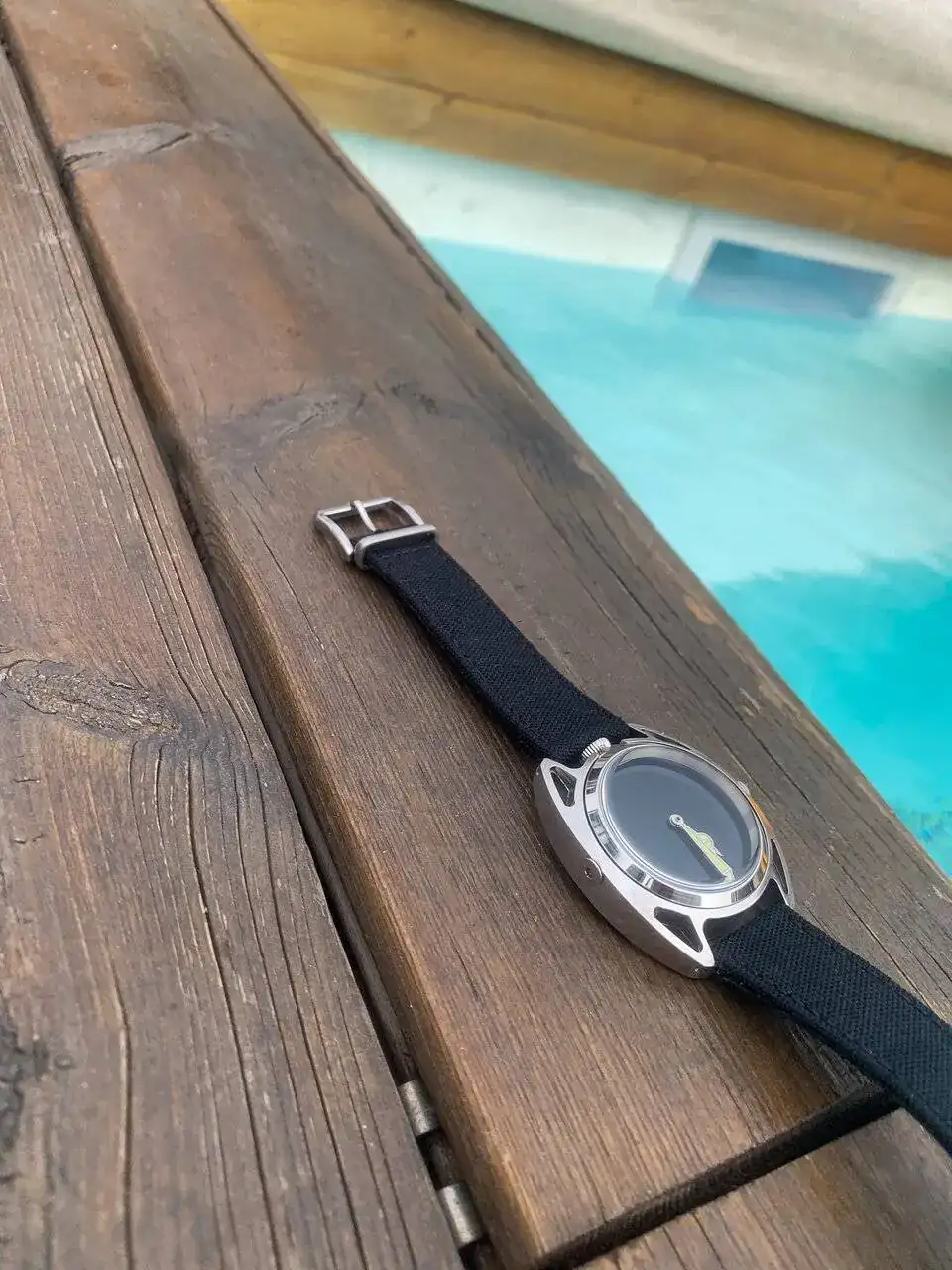

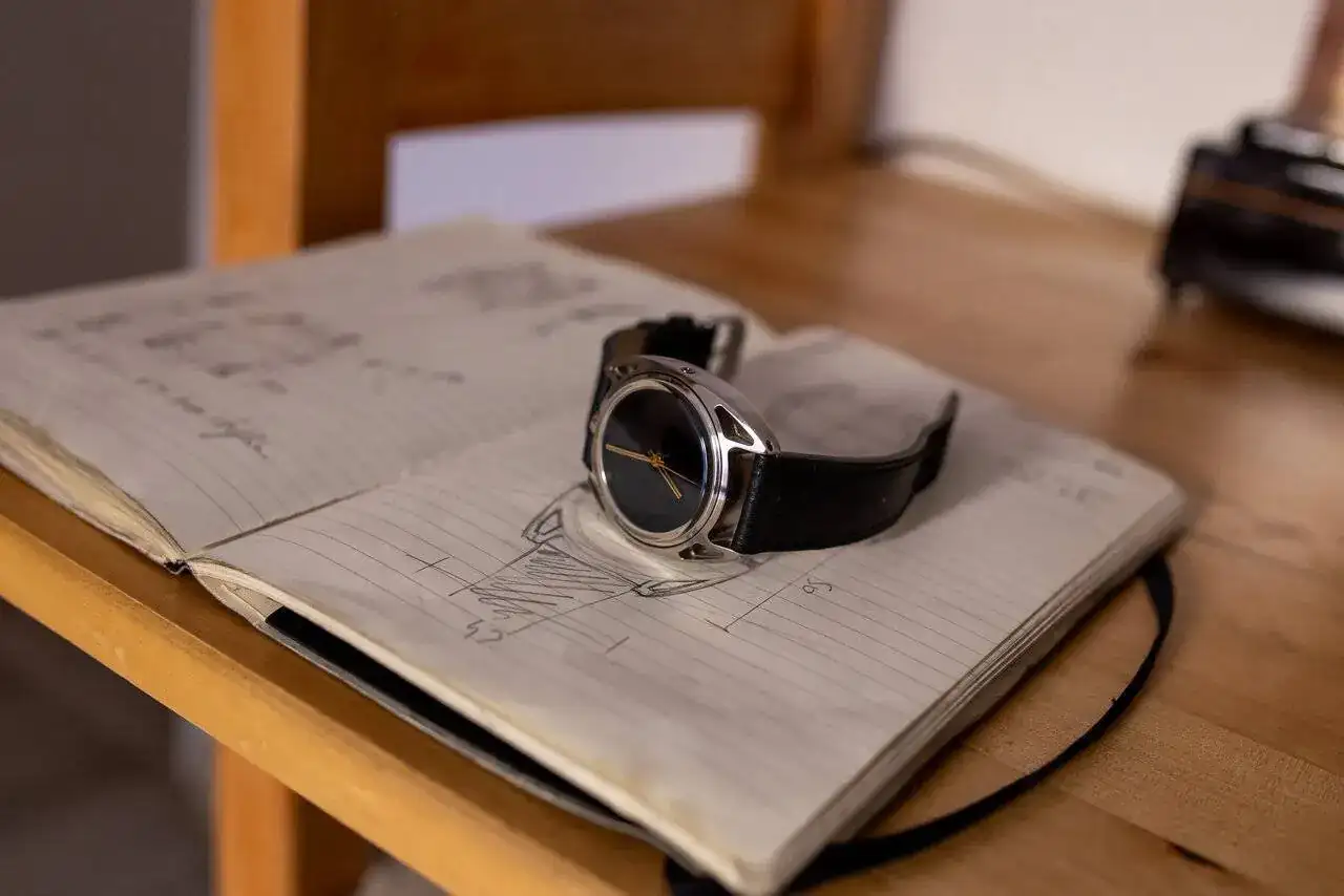

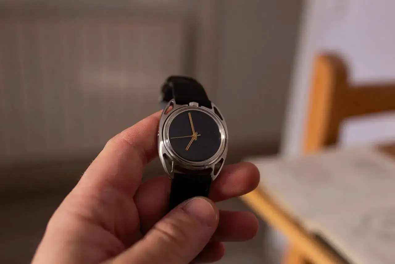

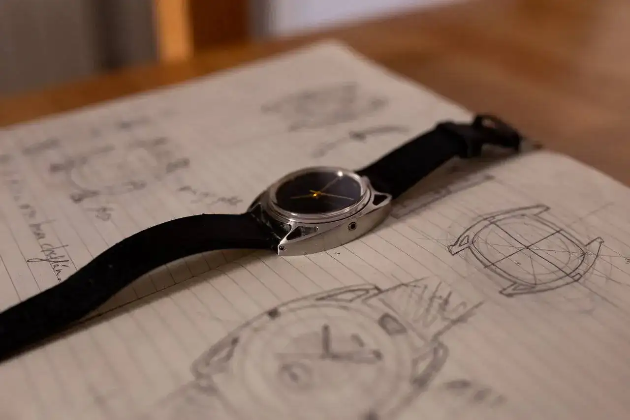

Y ahora os dejo con las fotos del resultado final, con los pulidos pertinentes (mate en el lateral y a espejo el frontal), las agujas distintas, puesto que son las que tenía el calibre que he adaptado y la correa de piel negra de 20mm y 16mm en la hebilla.
Espero que os guste y un saludo a todos!!
