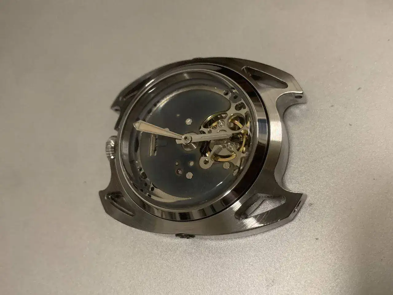

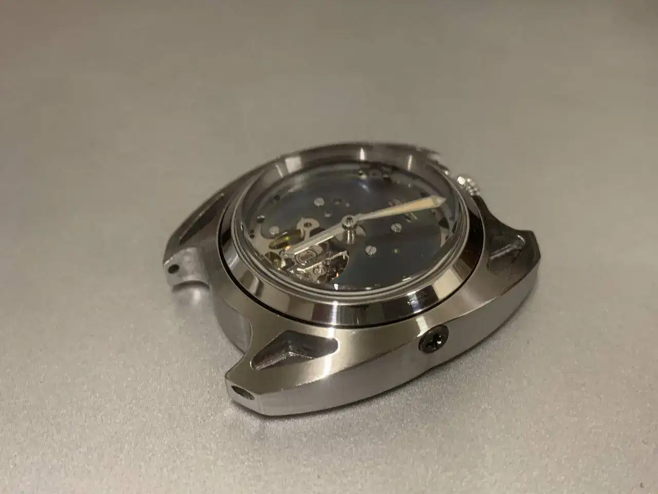

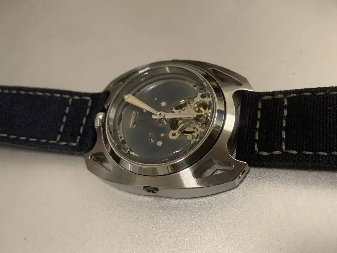

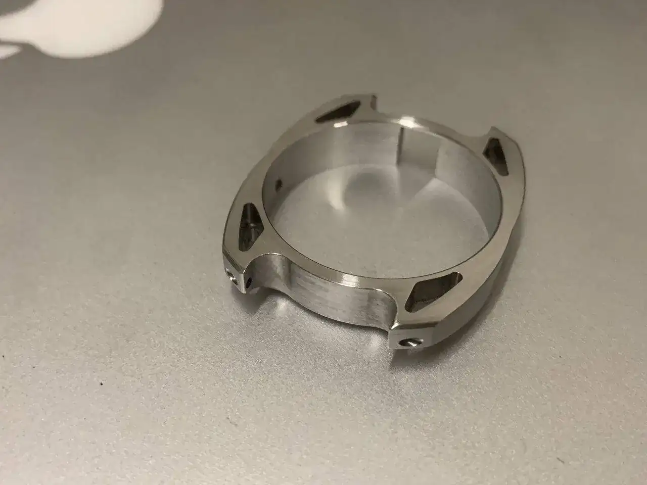

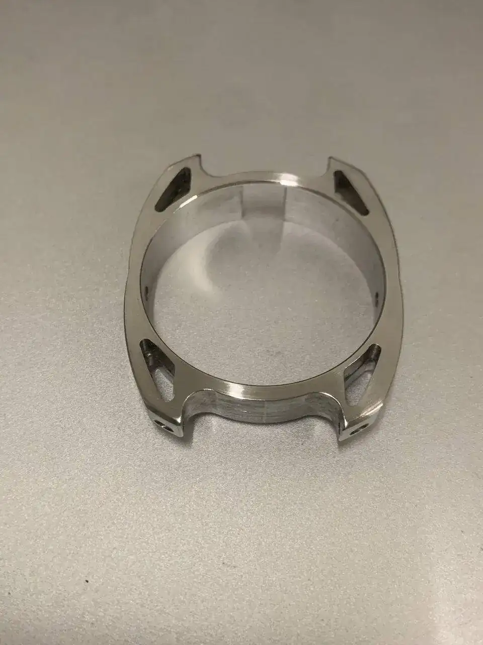

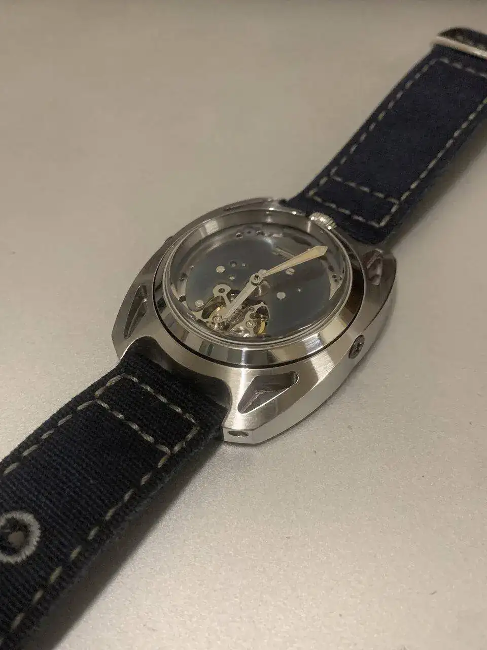

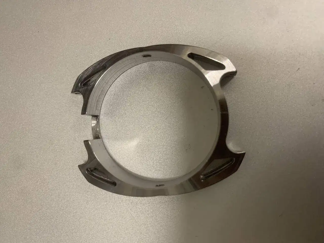

Buenos días,

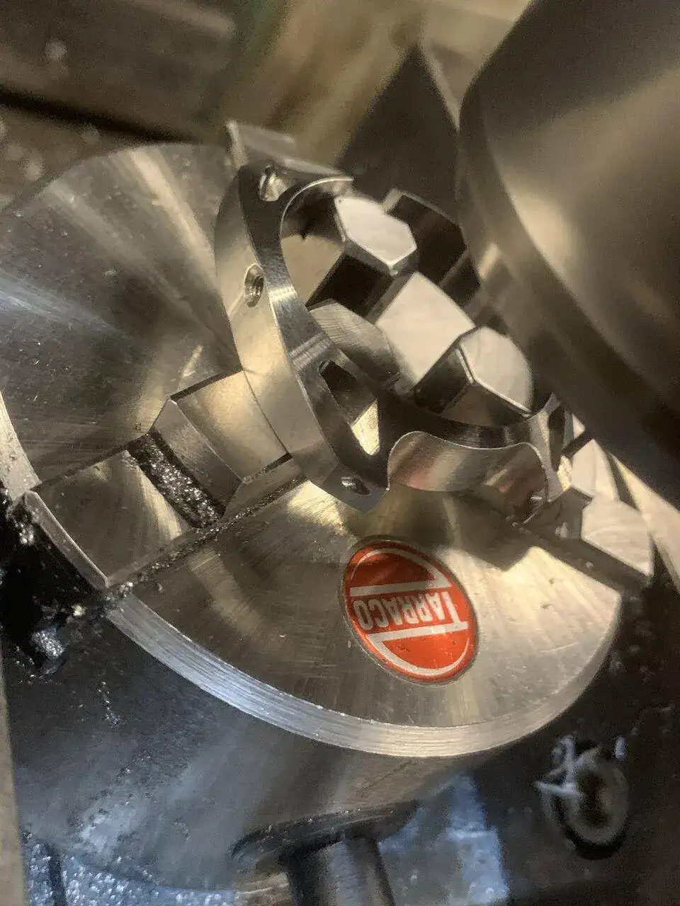

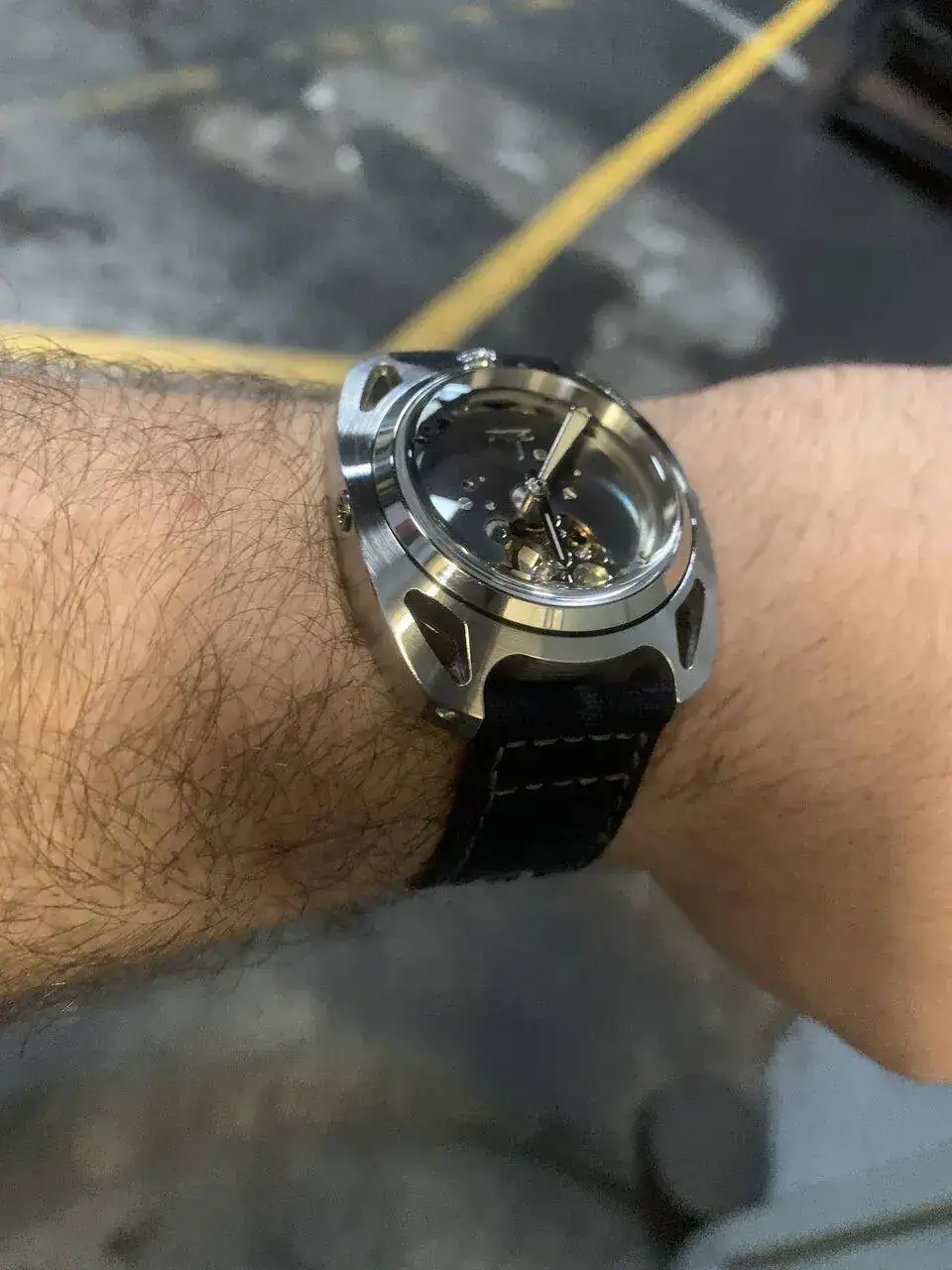

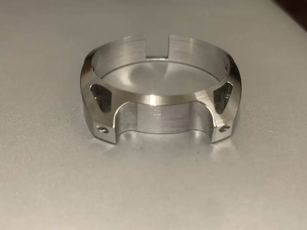

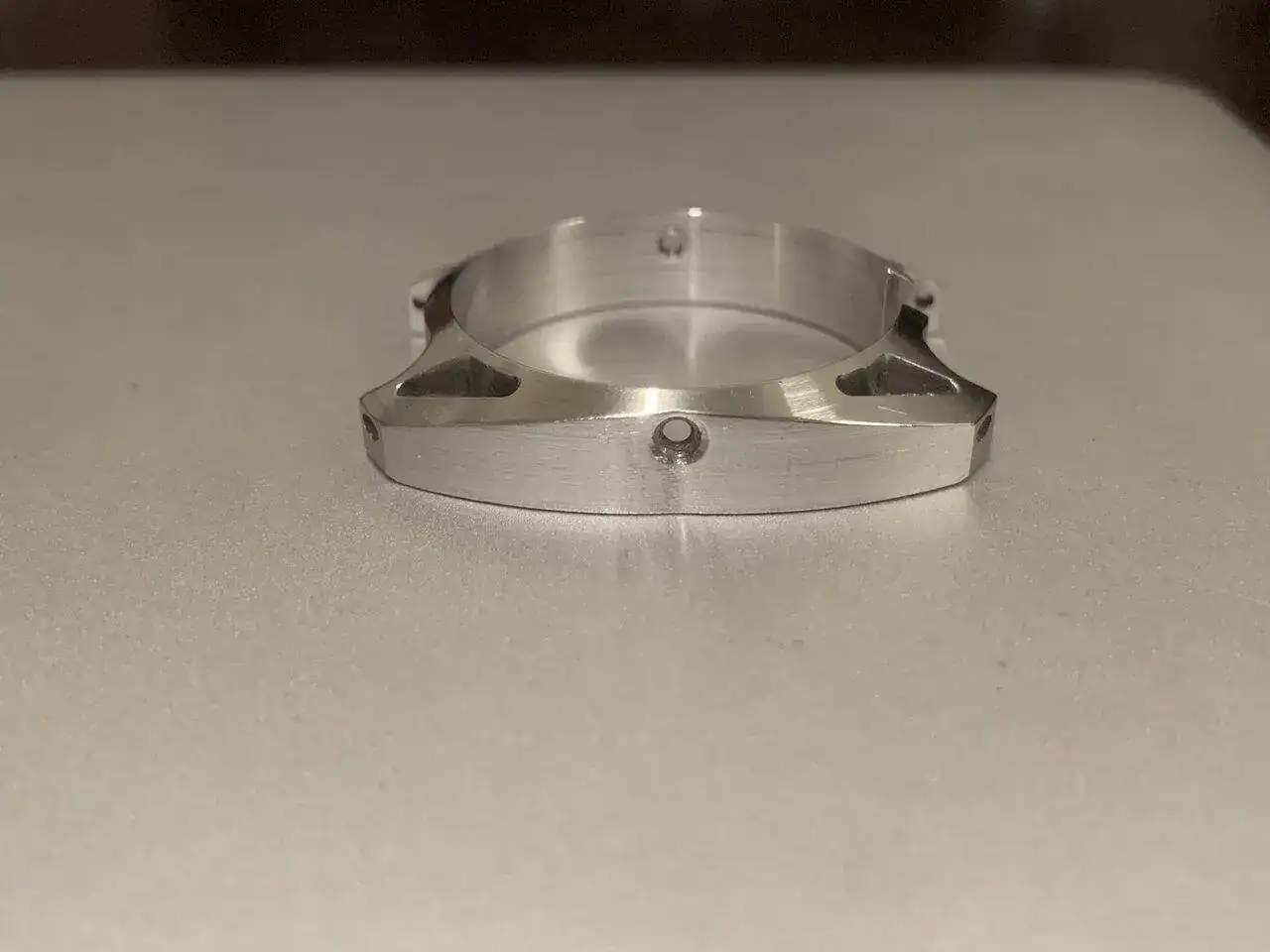

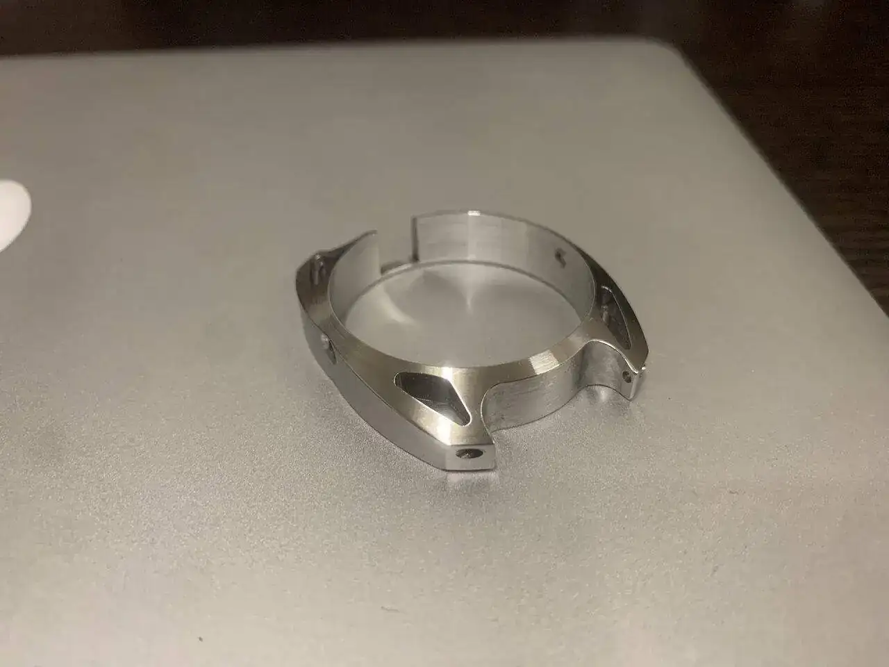

hoy os presento una caja con el mismo diseño que la anterior, pero un poco más delgada (8,6mm), para la misma caja interior con el NH-38. Esta con el vaciado de las asas tipo de Bethune, salvado muy mucho las distáncias😂. Espero que os guste. Como curiosidad, la fresa para el vaciado es de 1,5mm, es decir que, los vértices de las muescas tienen 0,75mm de radio. Por si alguien se anima a utilizar este tipo de fresas, con pasadas de 0,25mm a 3150 revoluciones y con taladrina, no se rompen aunque parezca imposible😂.

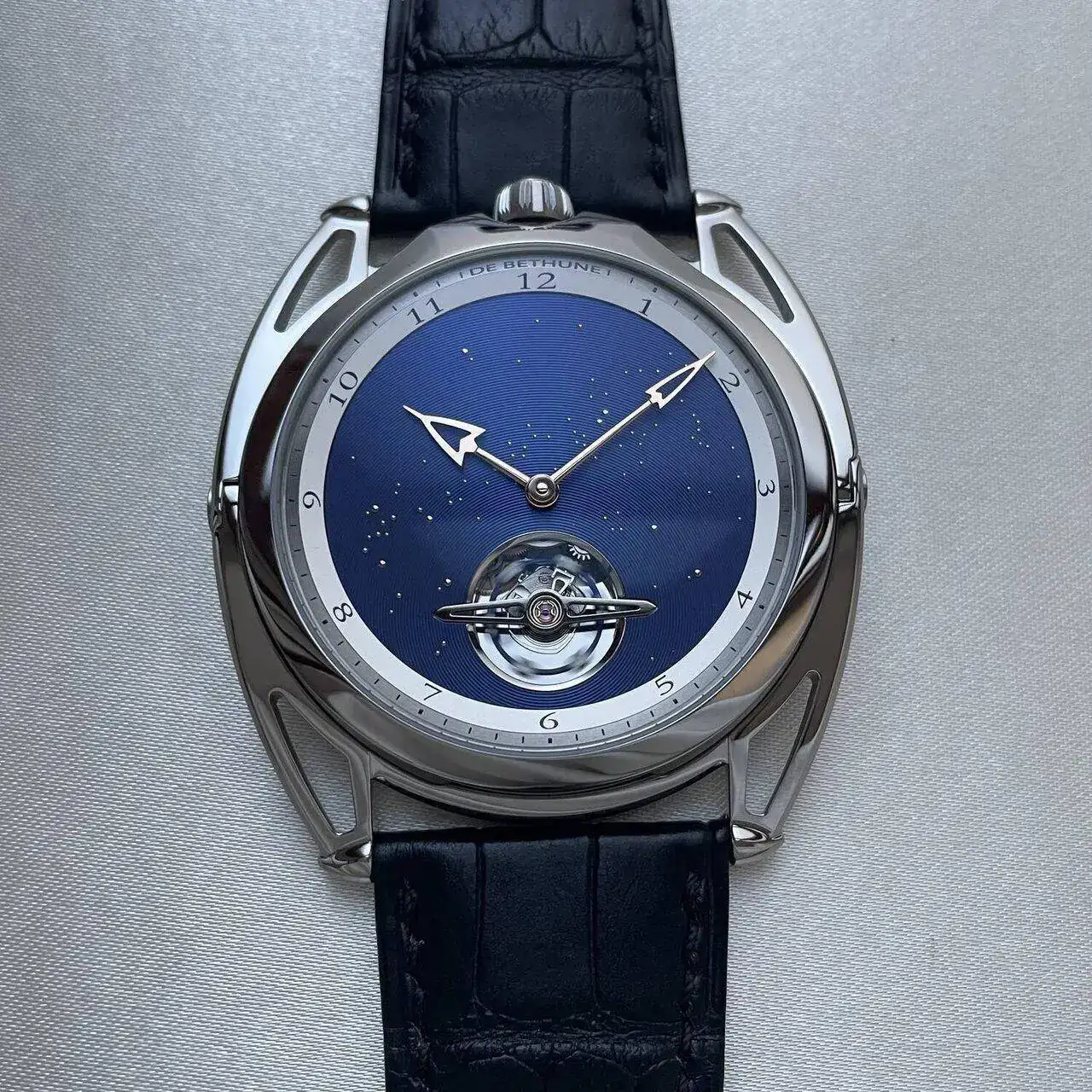

A años luz de esto 🥲

Pues no me desagrada. Un diseño original y espectacular. Será grandota, no ?
Reacciones: Xavivintage
No mucho, 39mm, luego de asa a asa 46mm y 8,6mm de grueso, que sumado el módulo interior con el cristal de zafiro ligeramente abombado, llega a los 11,5mm
Reacciones: Ferdinand71, secihe, Superstar y 3 más
Pues aún me gusta más, Chapeau!
Cada vez mejor, lo dicho en el anterior post, envidia sana de poder hacer mi propio reloj a mi gusto.
Desde mi total inutilidad manual para este tipo de cosas, mi más profunda admiración.
Reacciones: Logias Emrys, Superstar y Xavivintage

Muchas gracias!! Sí, lo hago en ratos libres o no laborables🤓; bueno… la tecnología que tienen estos relojeros es una autentica maravilla, aunque mira a Dufour… todo de antes del siglo XX y te diria que antes de 1950 también. Pero De Bethune es una autentica maravilla, me fascina todo lo que hacen… el que acaban de sacar de 39mm es sencillamente perfecto.

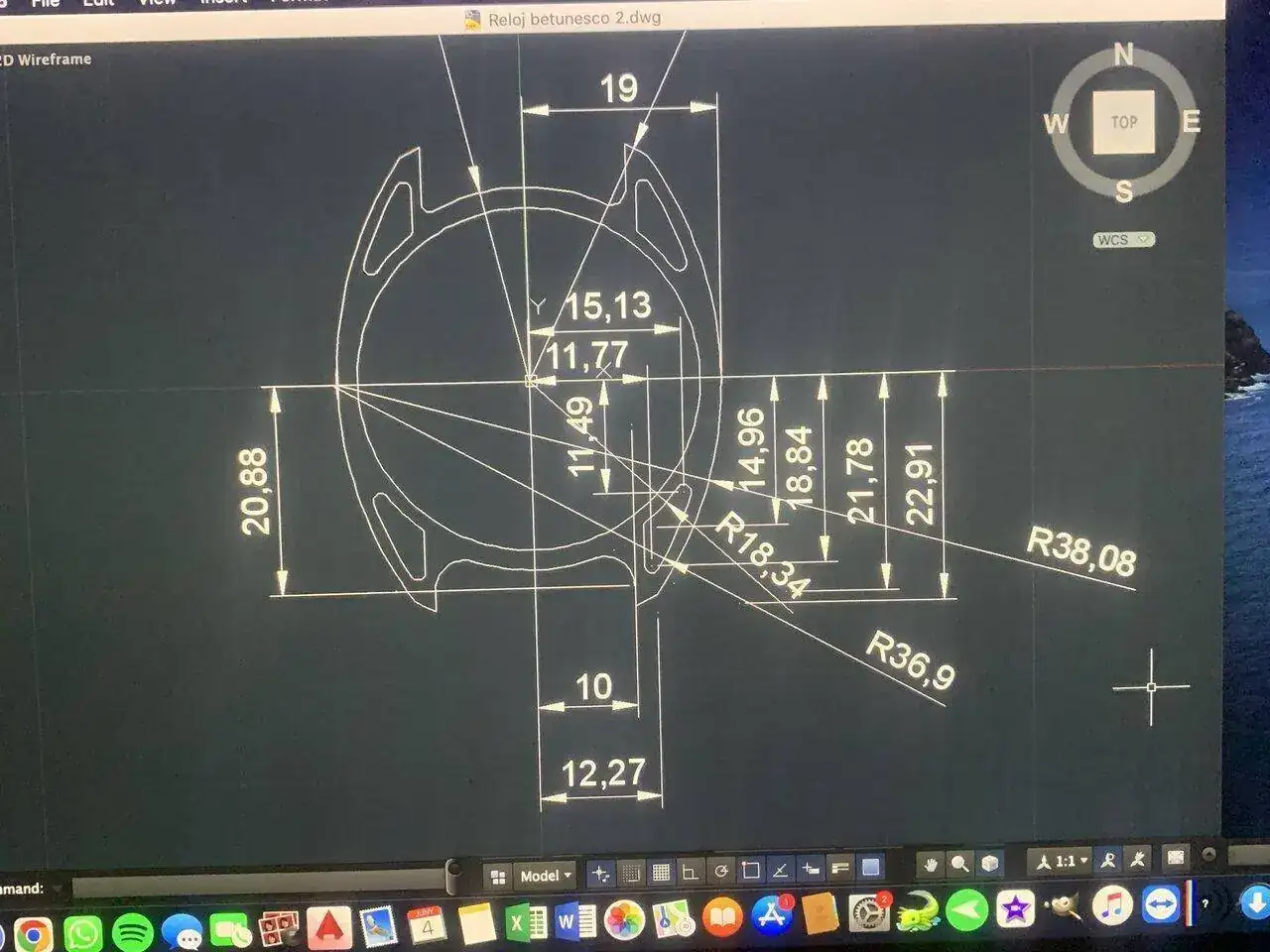

Es de admirar que te fabriques tu caja, creo que con unas manecillas algo más parecidas al Bethune (¿con el cnc o fresa con las que trabajas tienes la capacidad de crearlas?) sería la guinda de tu propio pastel. Enhorabuena por el trabajo.
  • #13
Muchas gracias!! Si, pienso lo mismo, pero desgraciadamente no tengo maquinaria para poder hacer agujas o piezas tan tan pequeñas… una pena, como mucho puedo buscar algunas más adecuadas 🥲

Que maravilla, alucino con los datos de la fresa, un excelente dominio de la maquina/herramienta, enhorabuena compañero, gracias por traerlo.

Queda muy bien, enhorabuena por el espectacular resultado. Supongo que la maquinaria para hacerlo será tuya, porque tiene que ser carísimo hacer eso con el tiempo de mecanizado que lleva.
  • #25
Muchas gracias, sí, la maquinaria es mia, tenemos un taller familiar, lo empezó mi abuelo.
