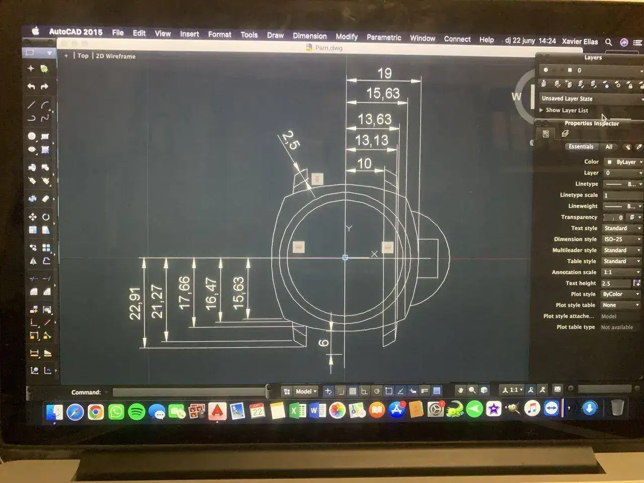

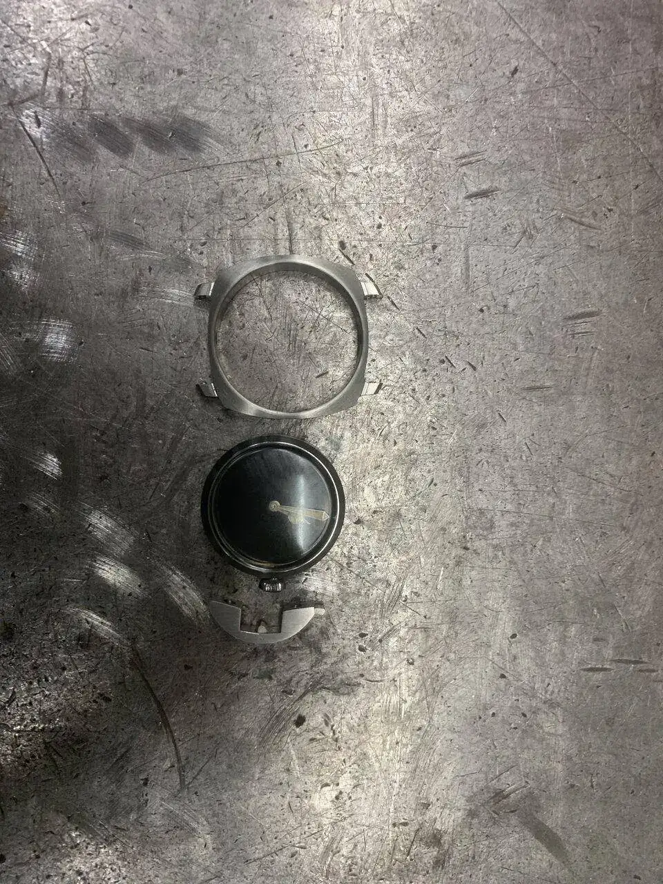

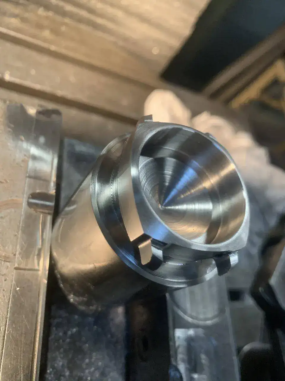

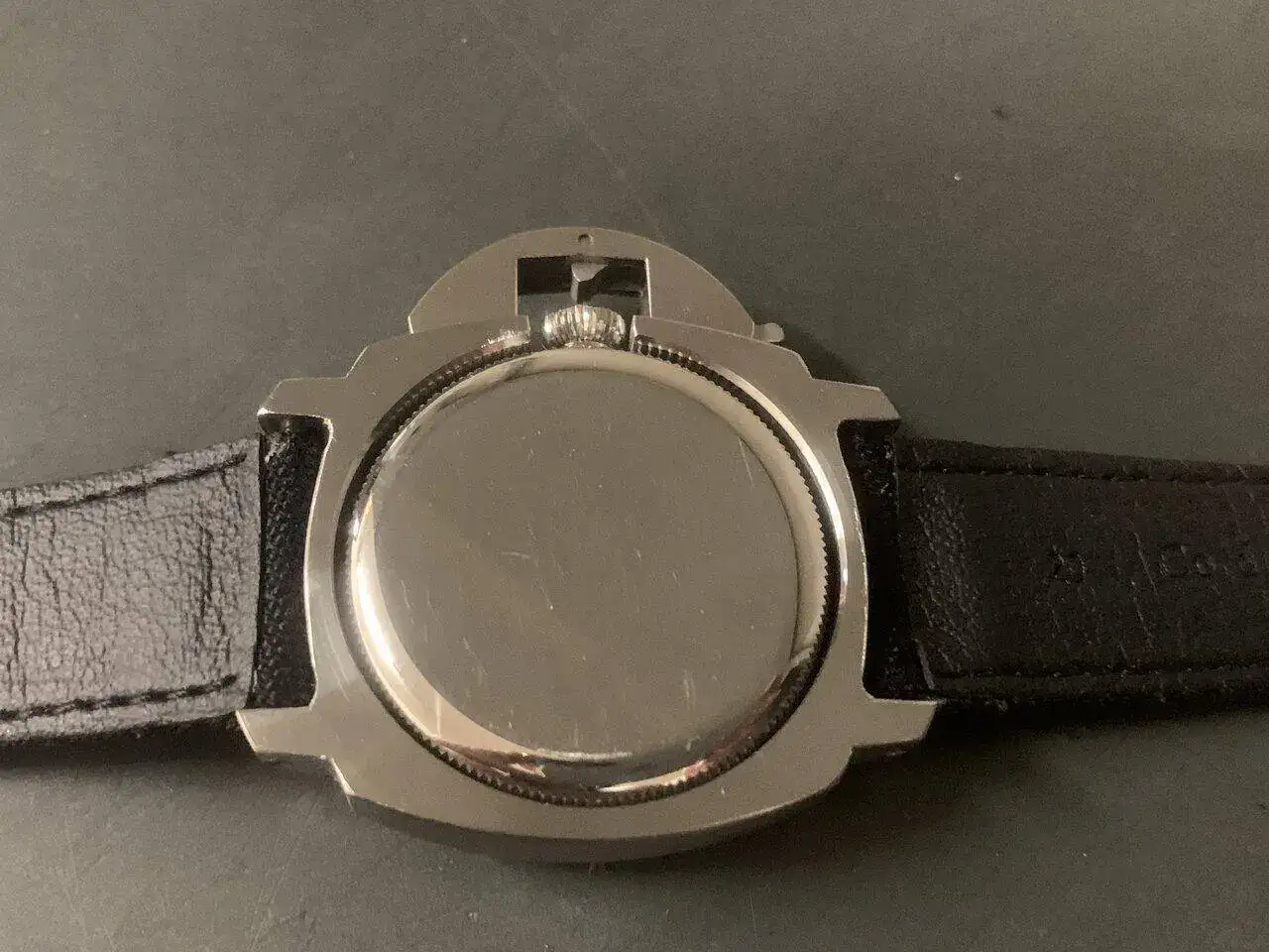

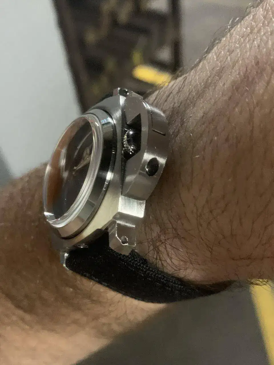

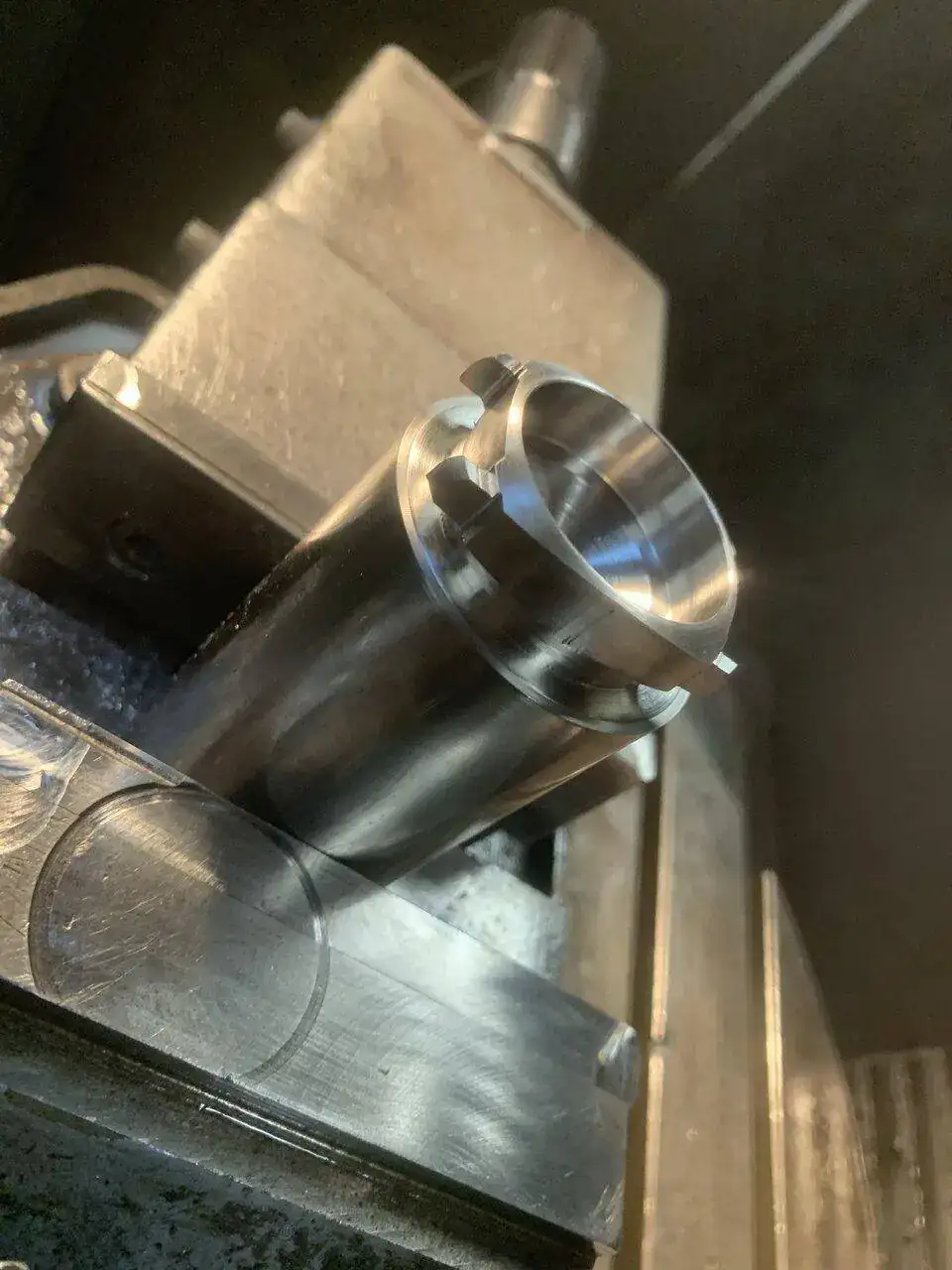

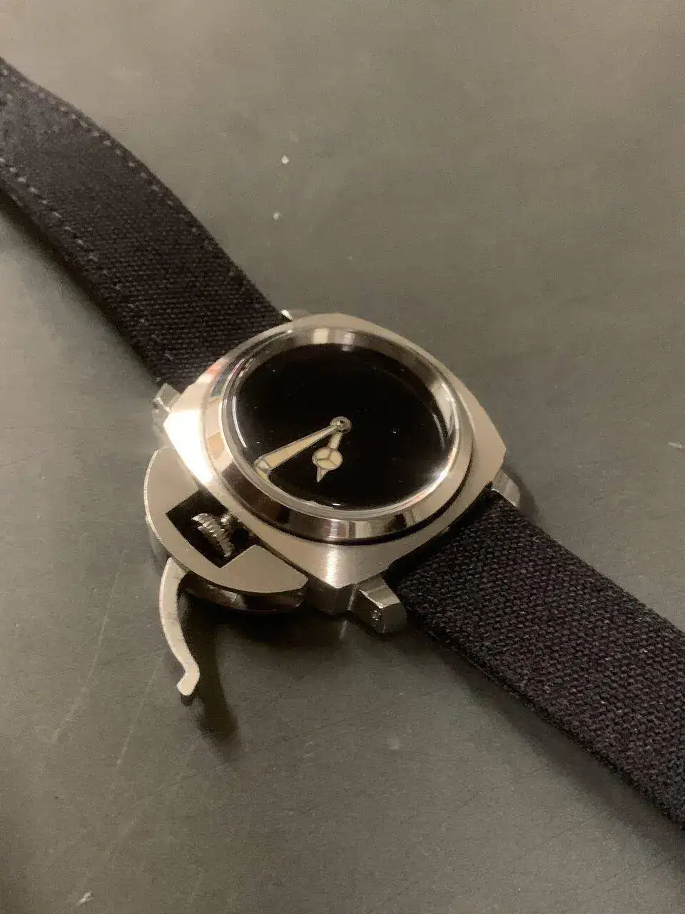

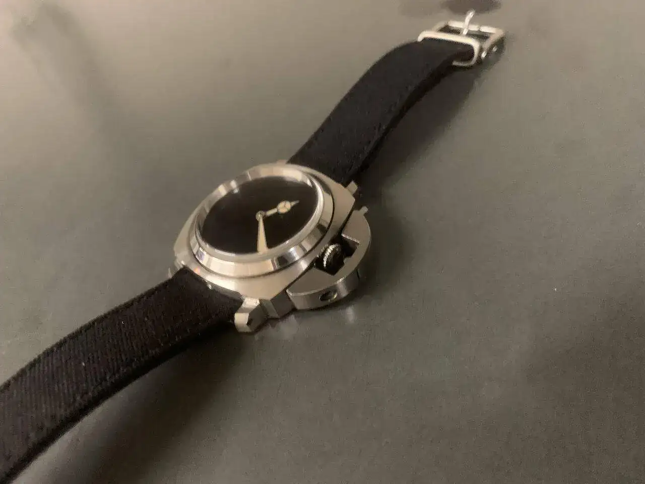

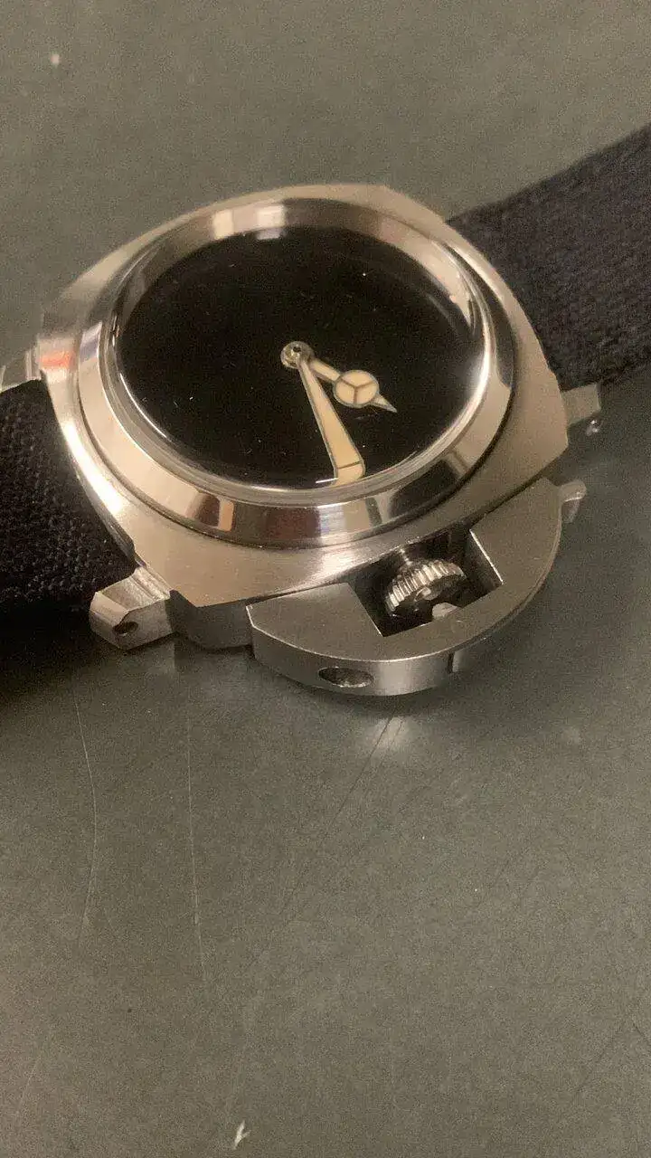

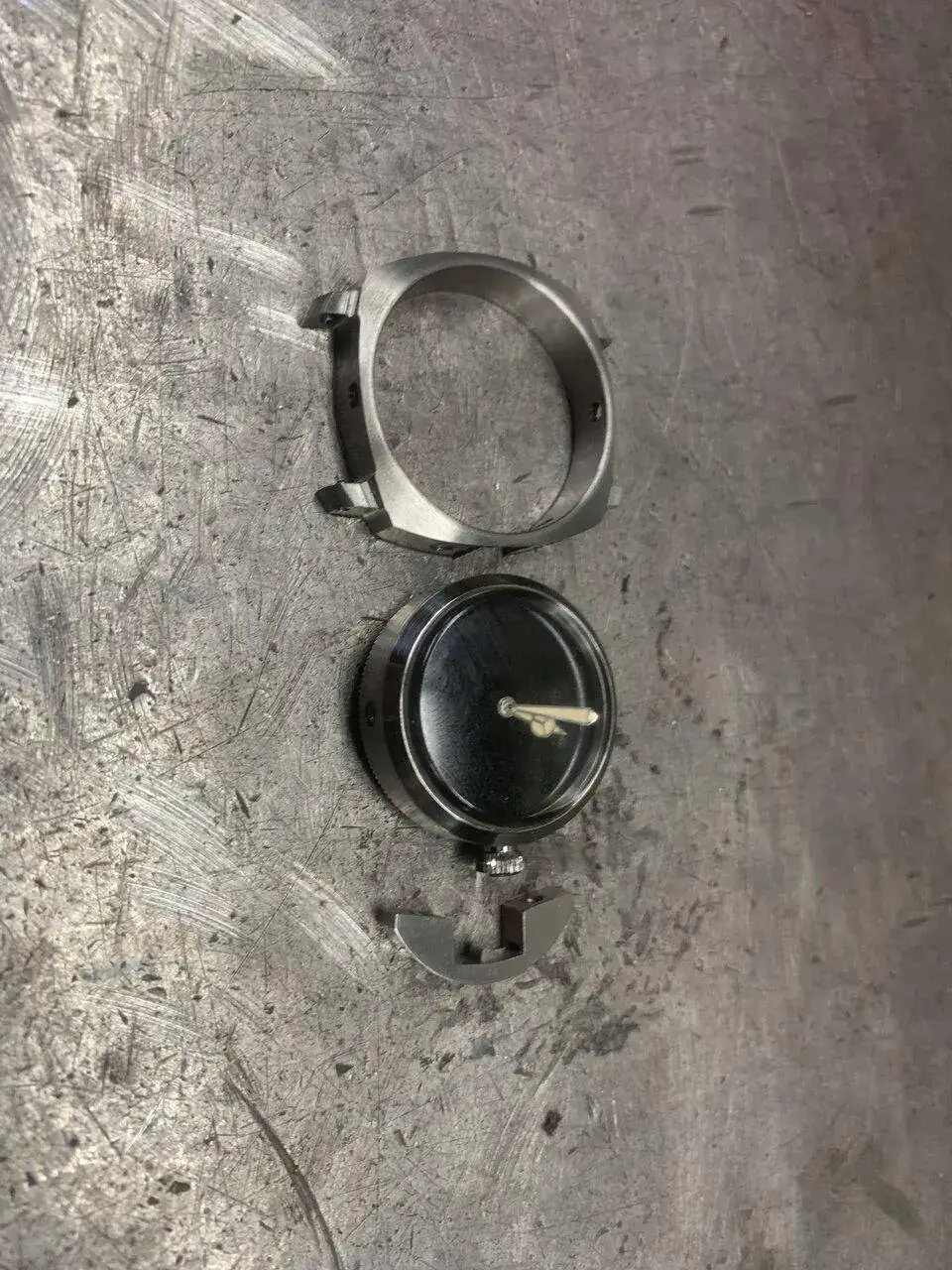

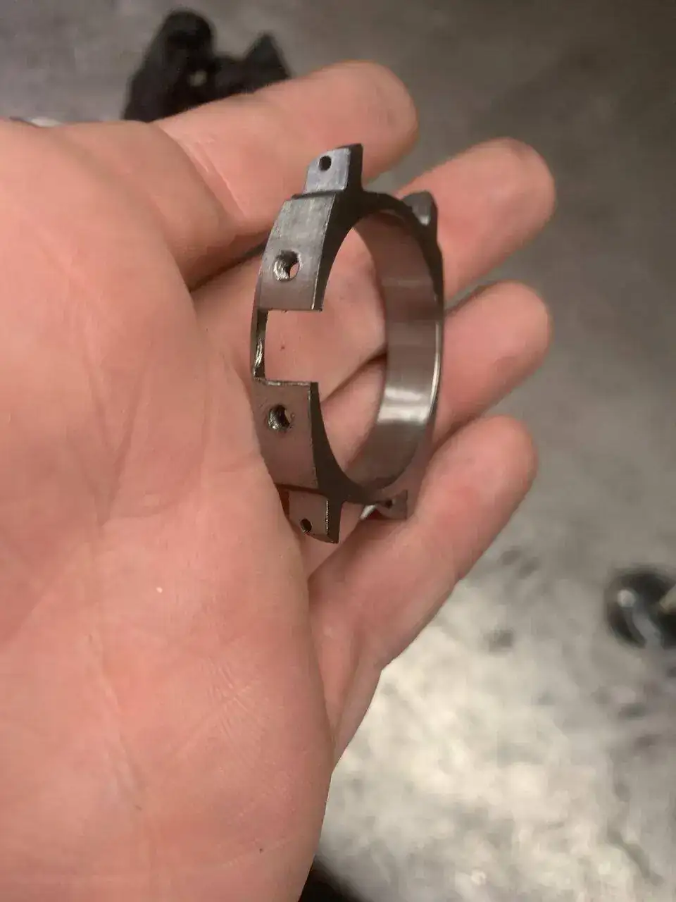

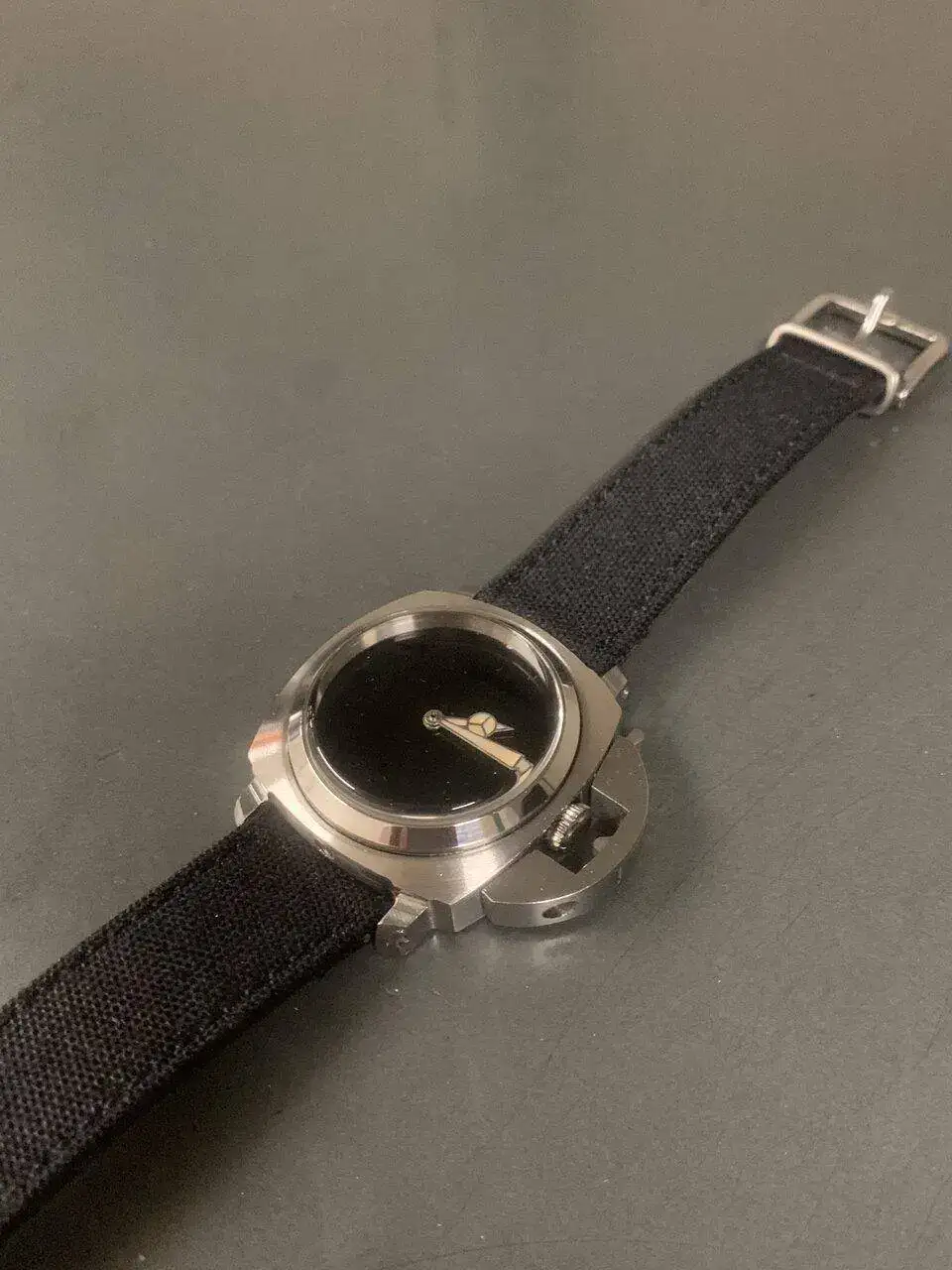

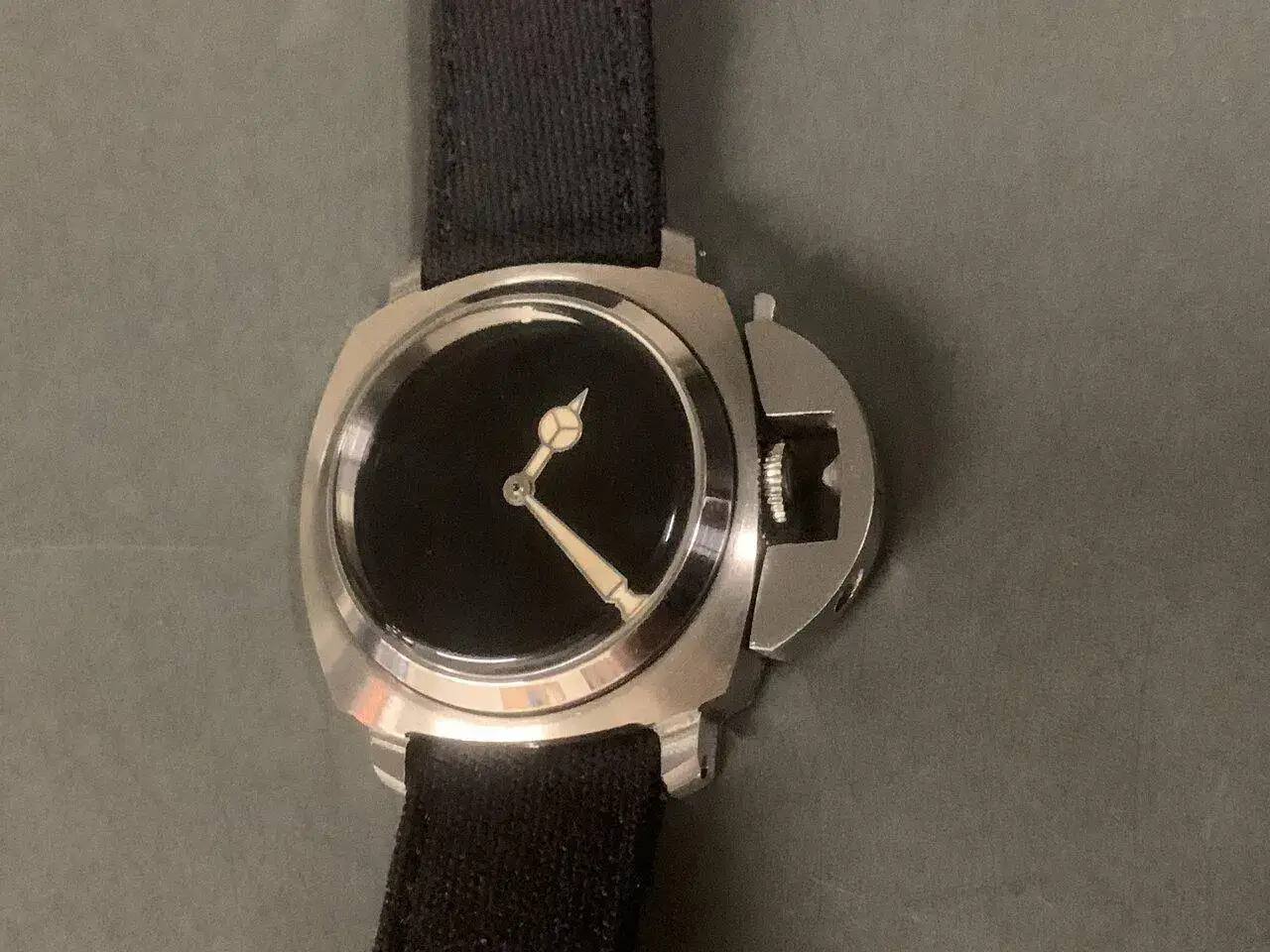

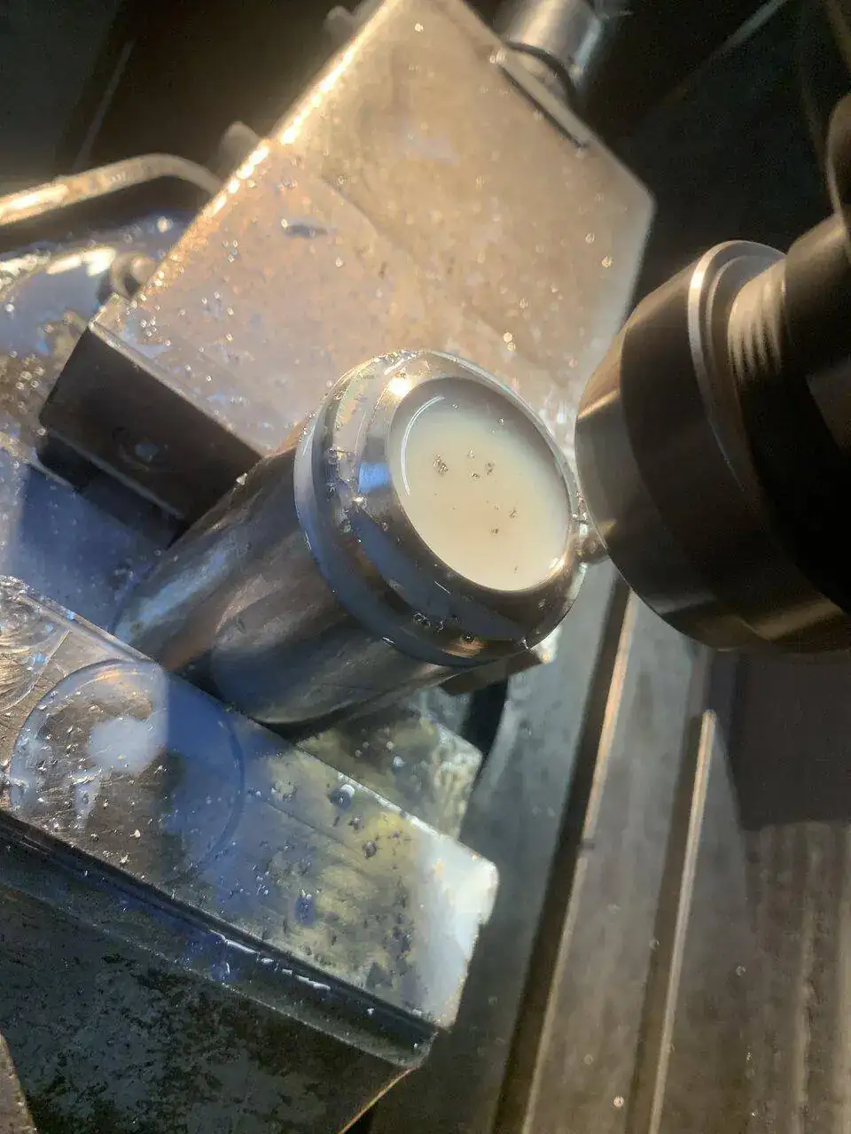

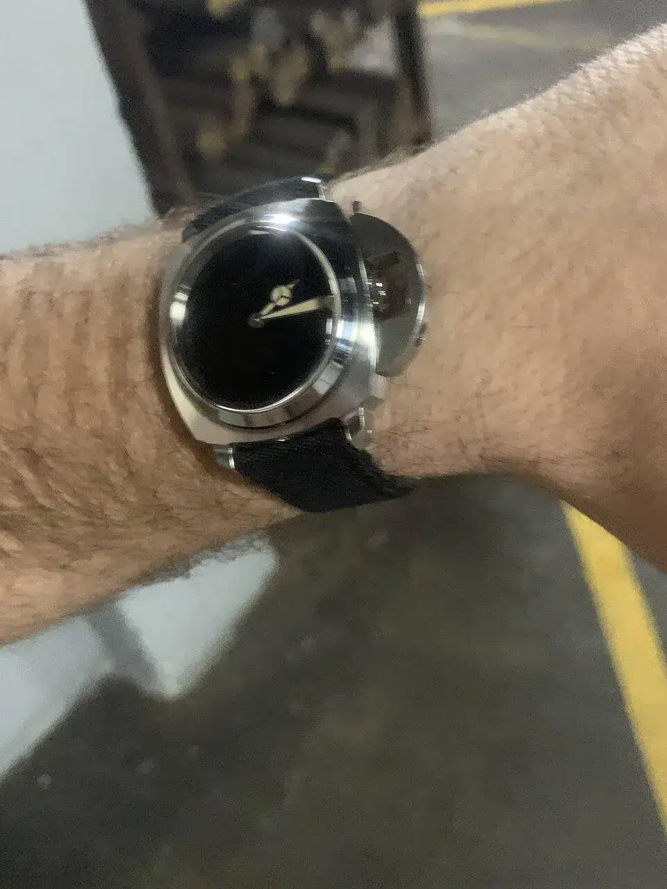

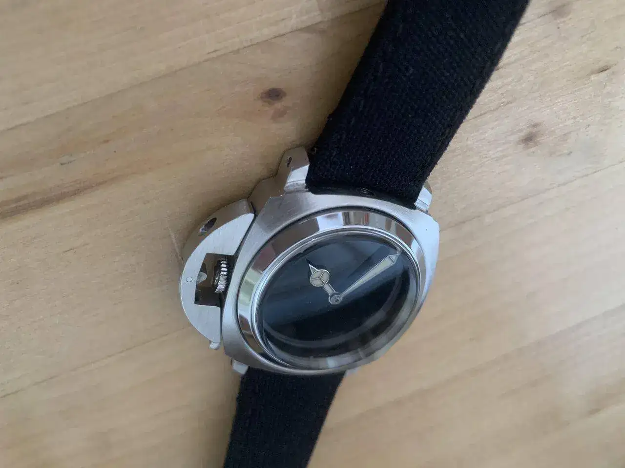

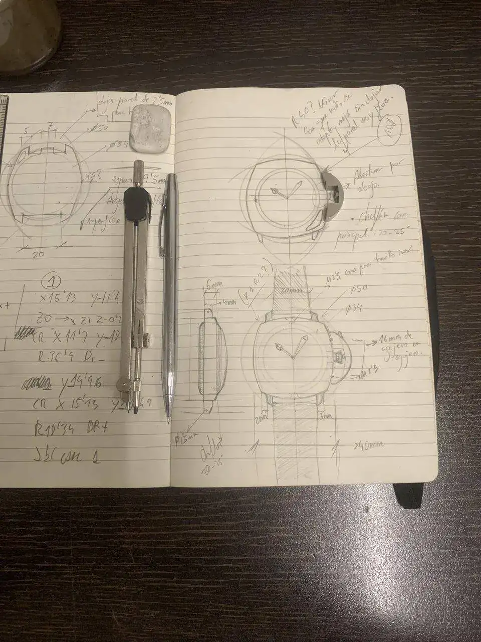

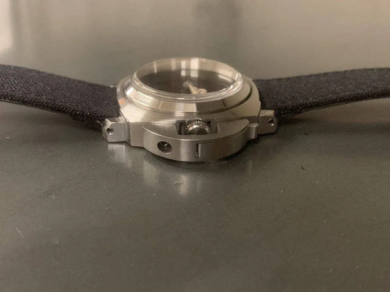

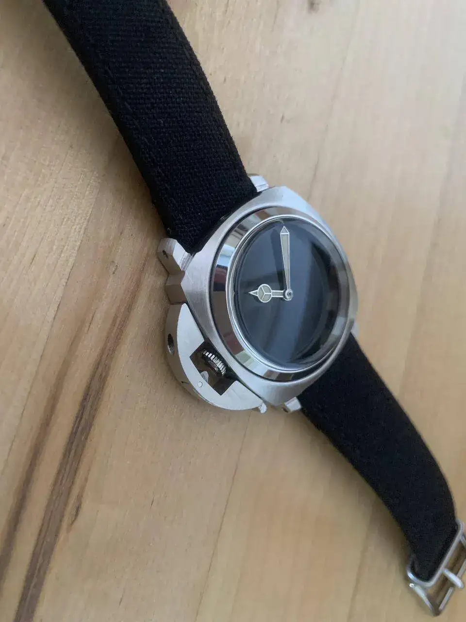

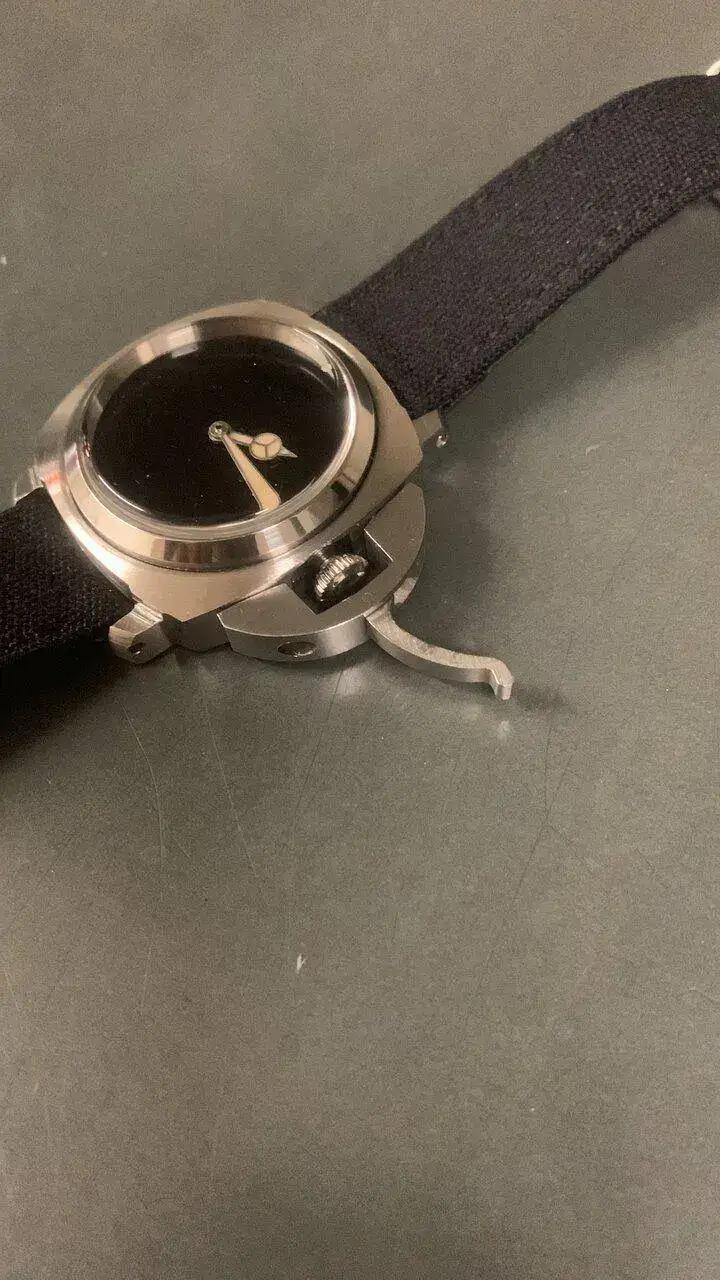

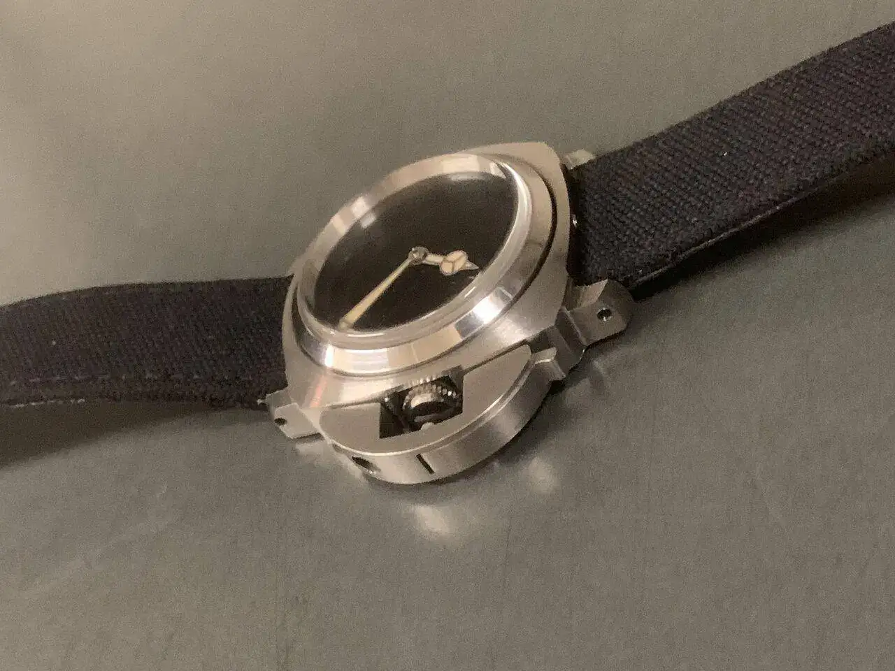

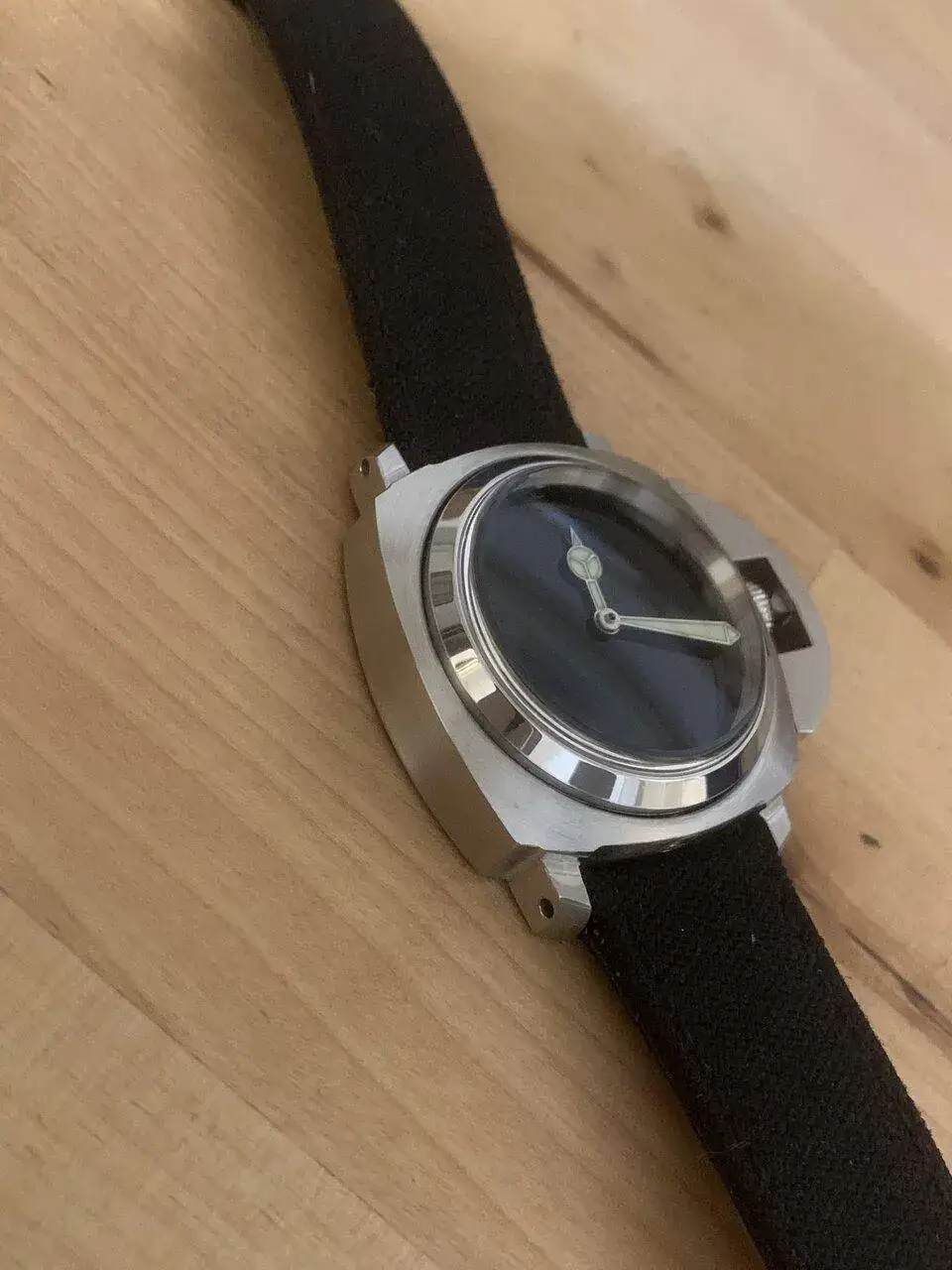

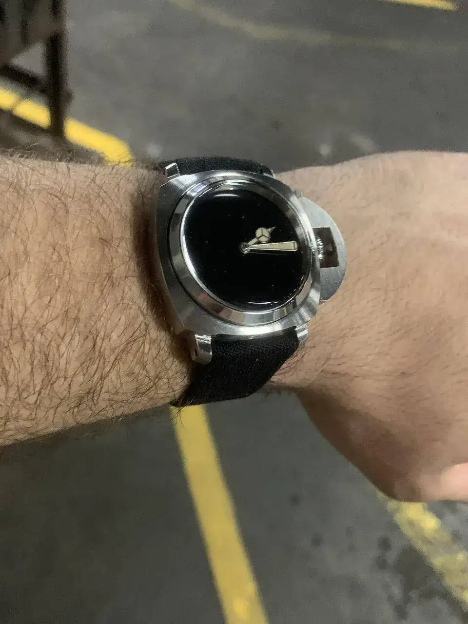

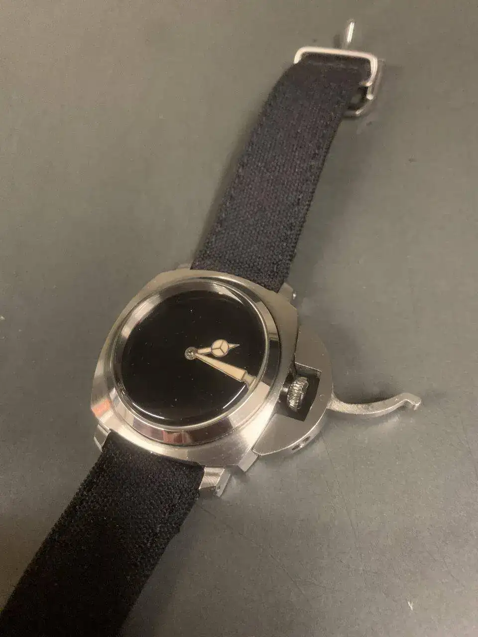

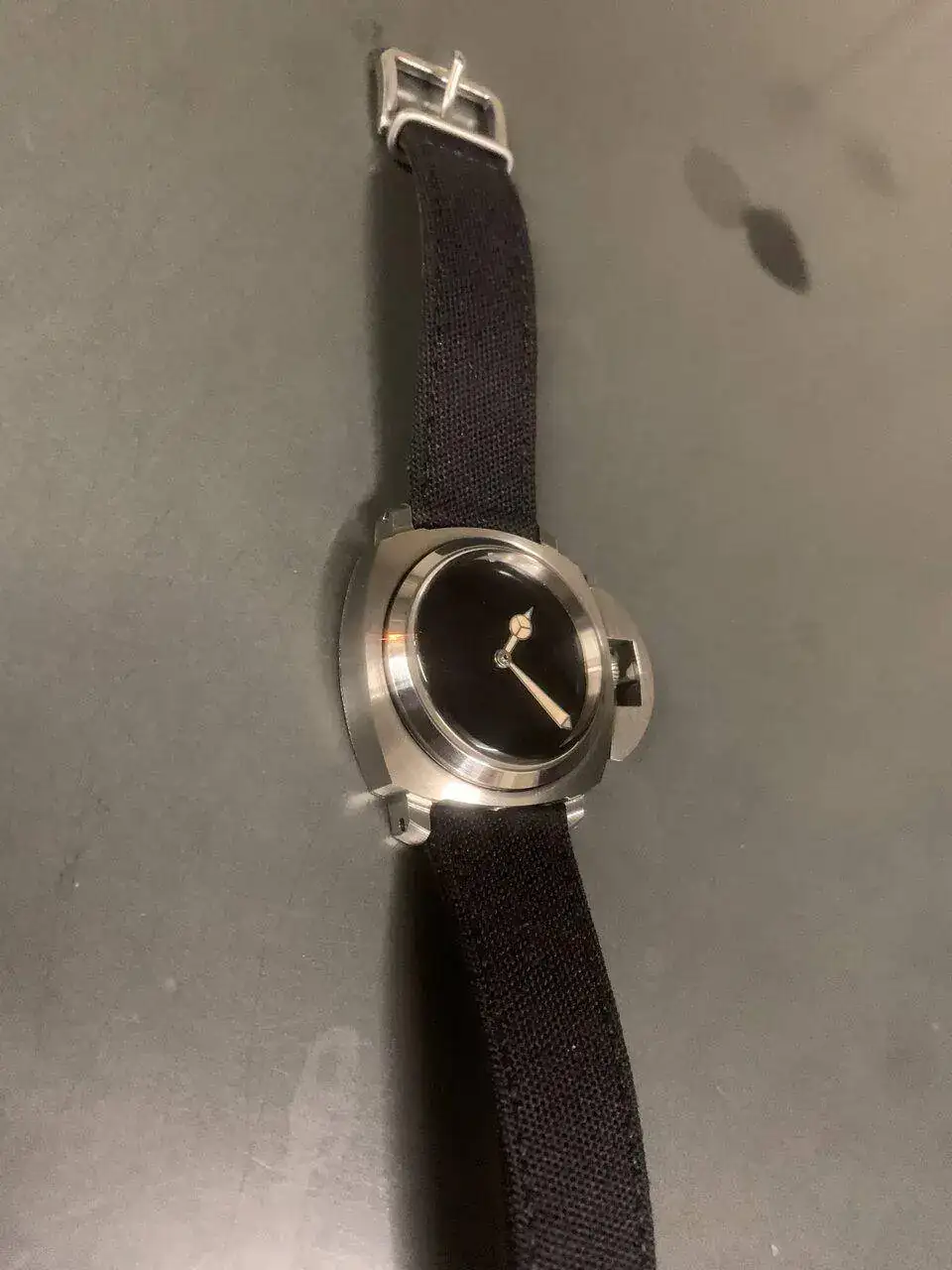

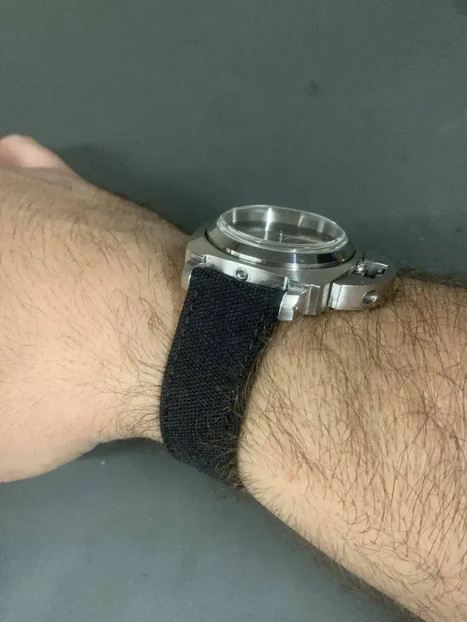

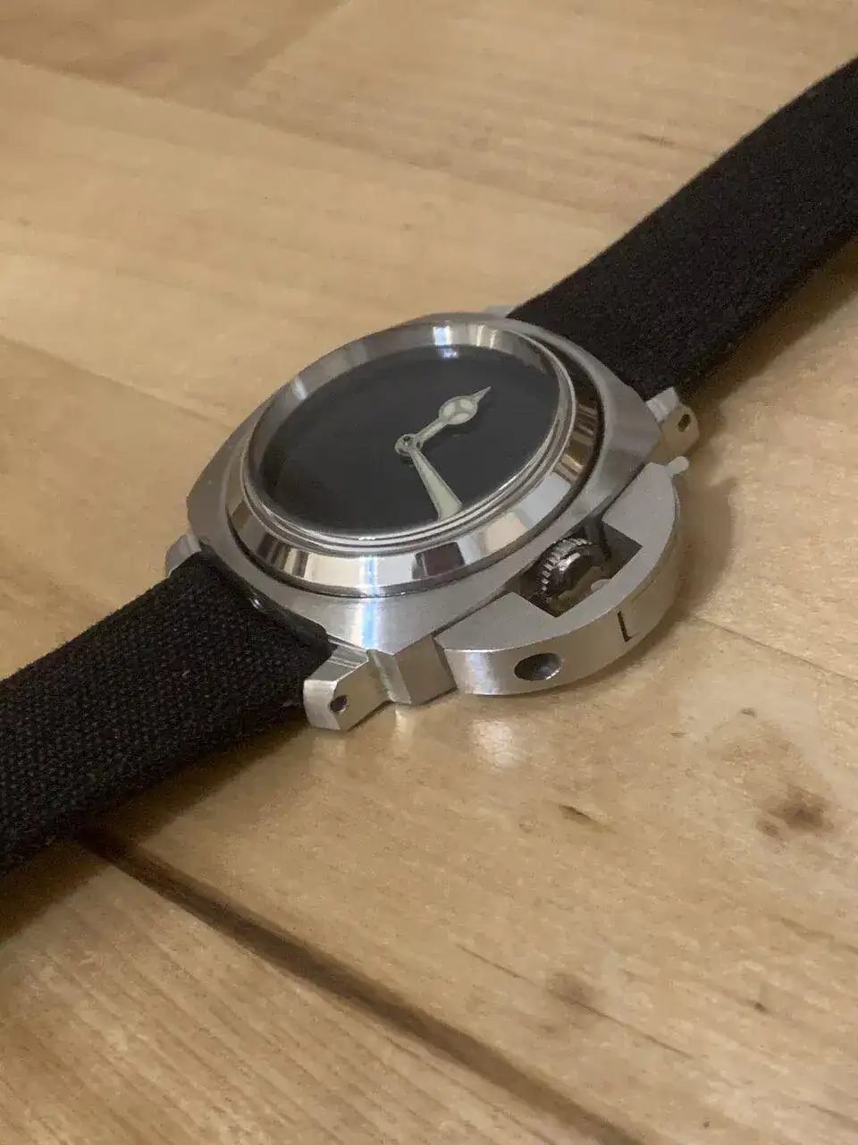

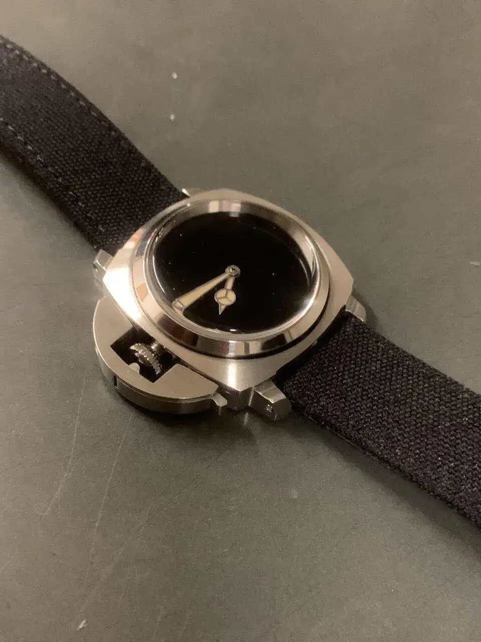

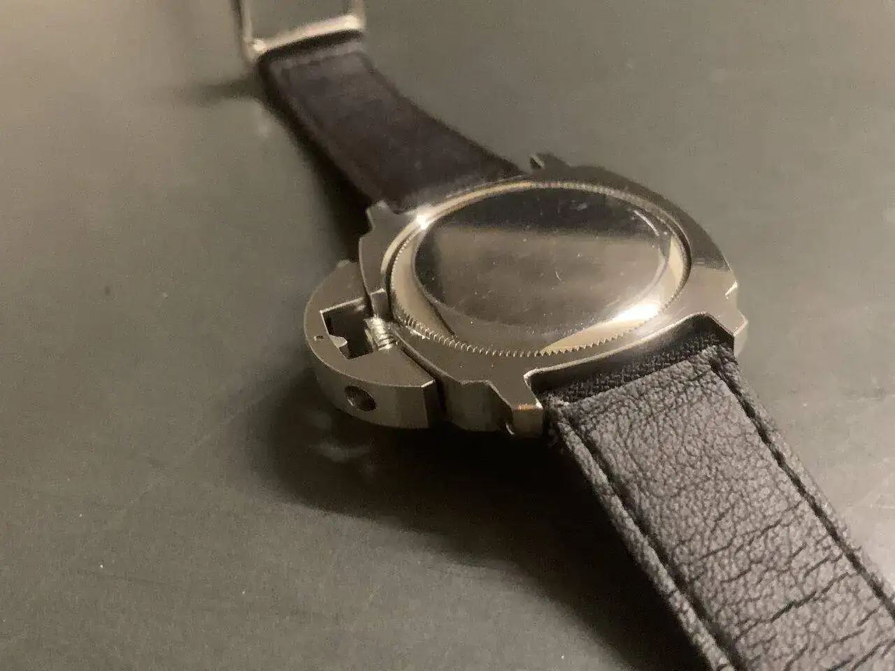

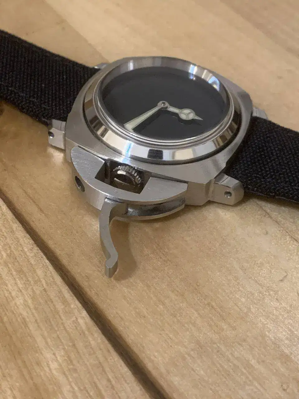

Buenos días,

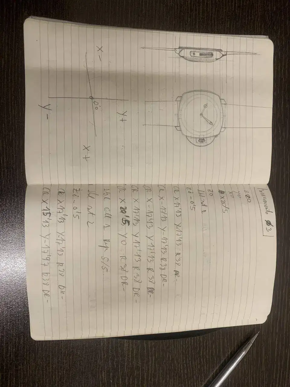

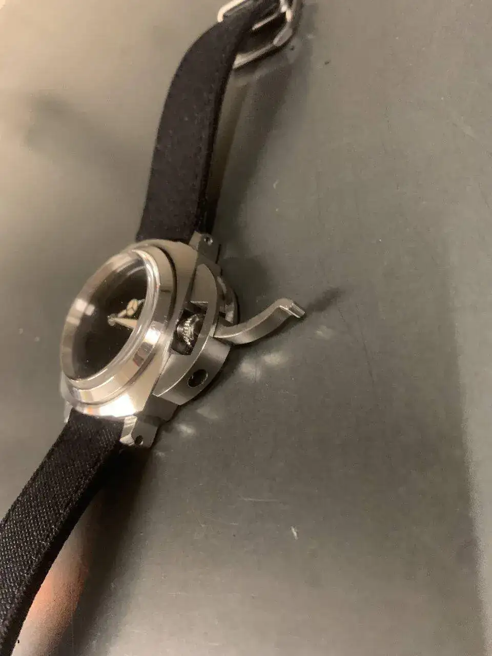

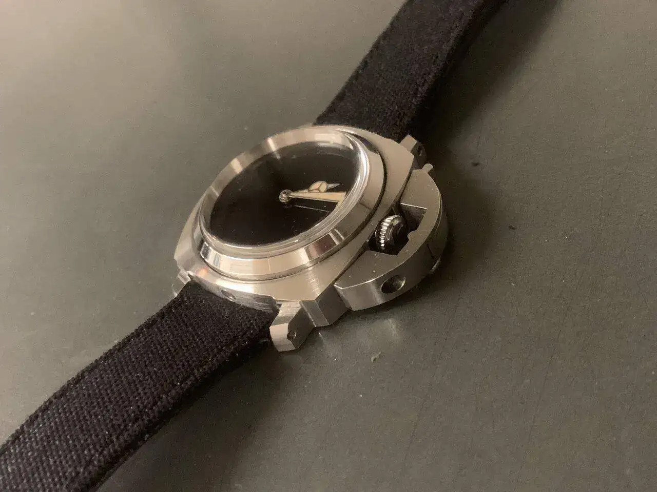

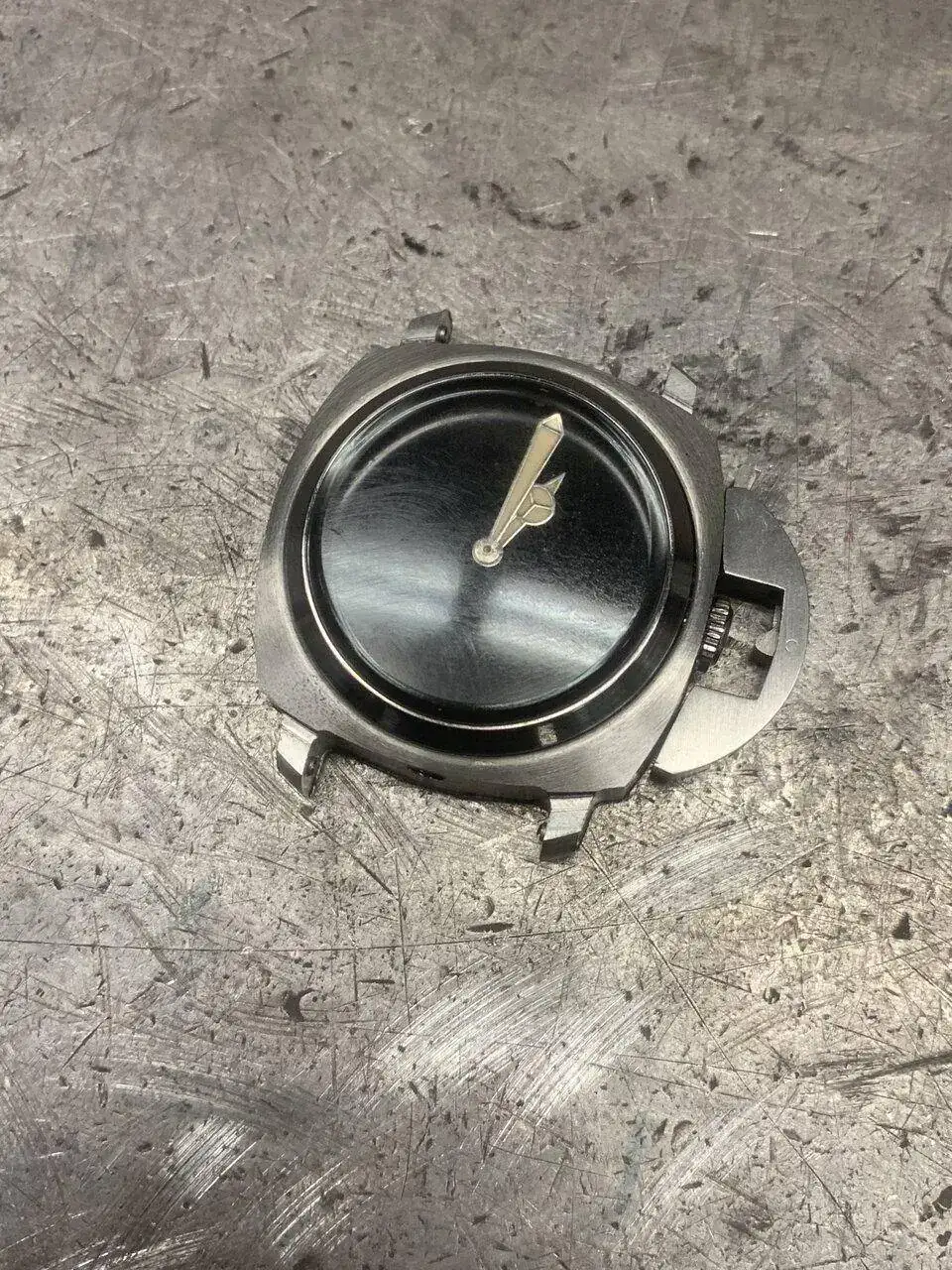

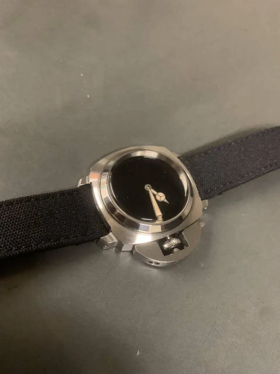

Hoy después de salir del taller a media noche y de empezar a pensar que tengo una obsesión compulsiva por fabricar prototipos, le he construido, en inox, una caja del estilo Panerai, al sempiterno módulo que guarda el NH-38 de Seiko. La caja es de 38mm, queda realmente bien en la muñeca, (seguro que el nuevo de Panerai en 38mm es una preciosidad).

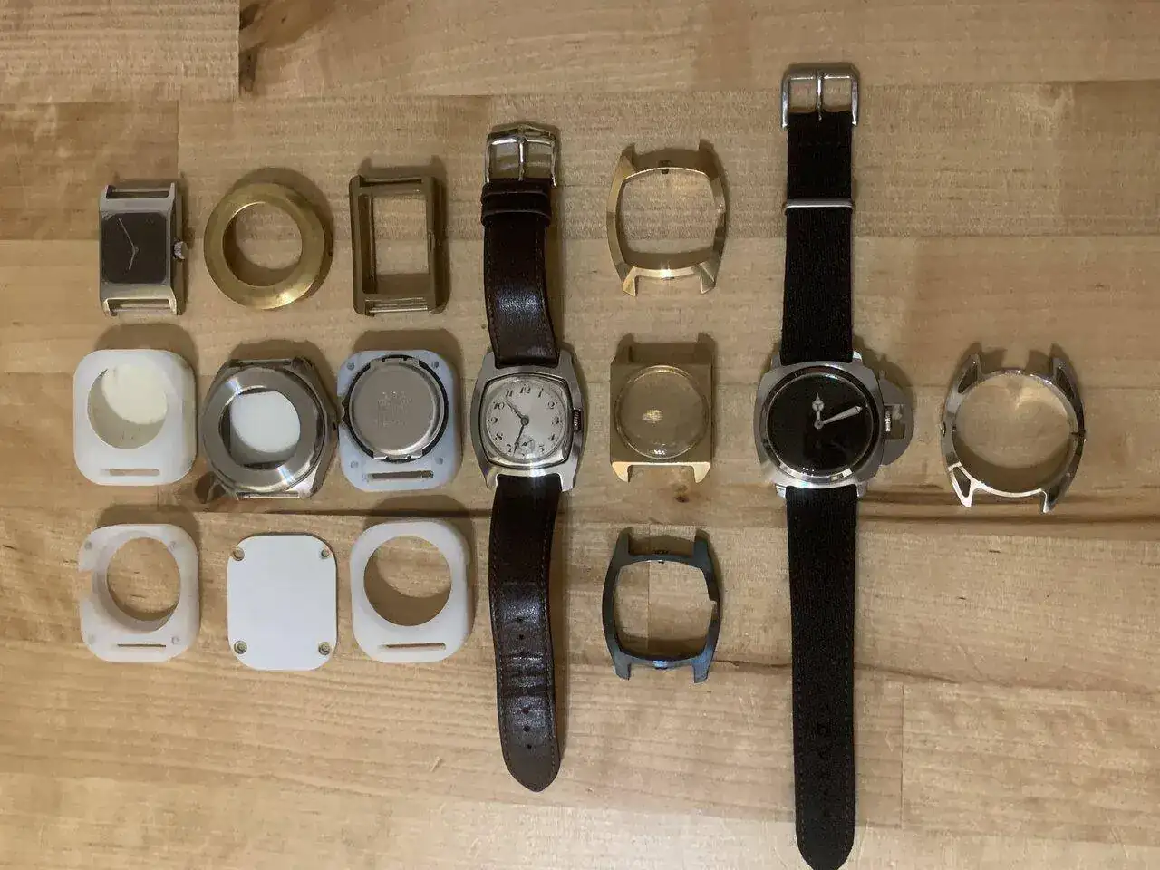

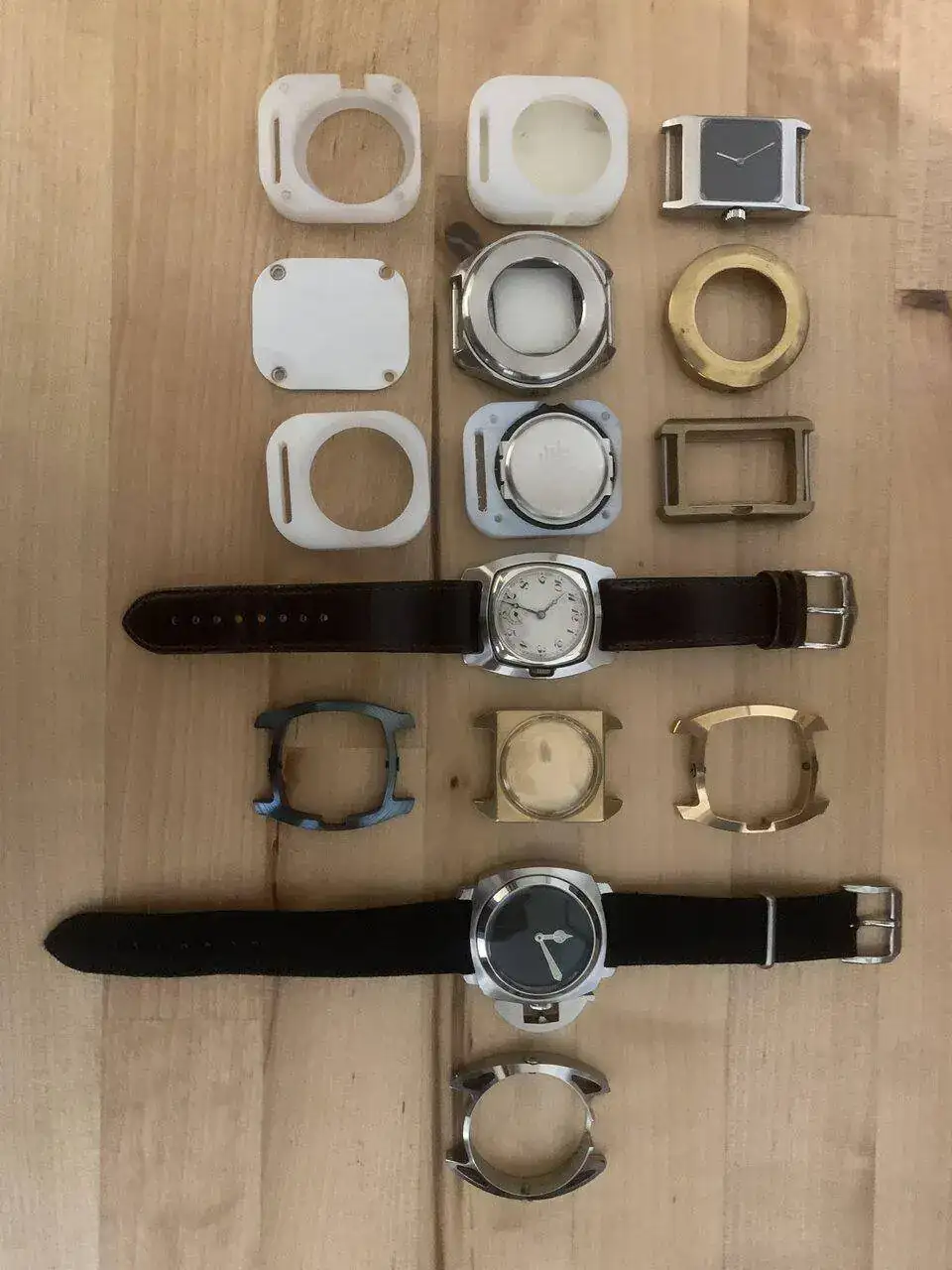

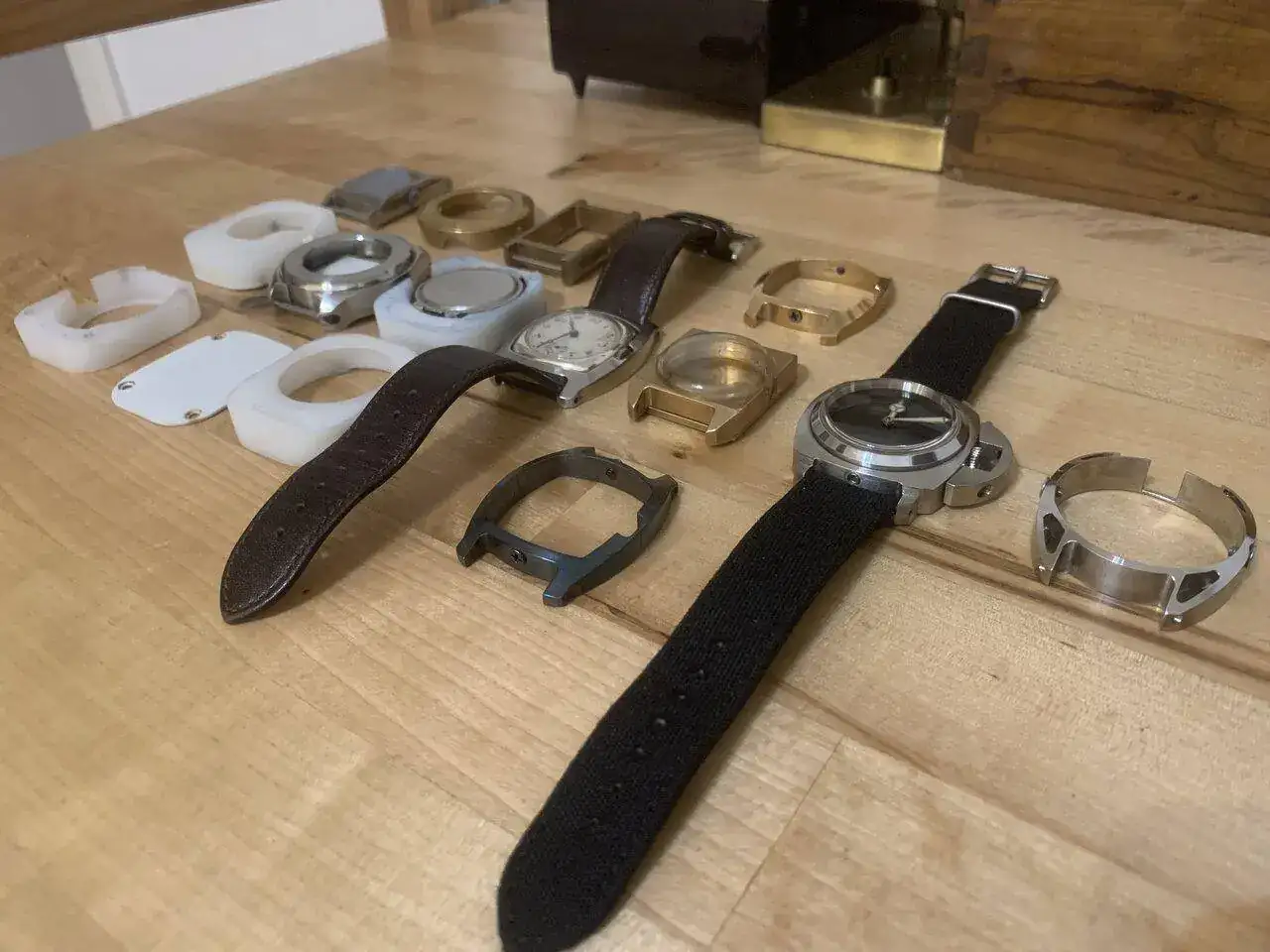

Como novedad, y aprovechando las sugerencias que me proponéis en otros hilos, esta vez, he comprado espárragos de M3 en inox para fijar el módulo a la caja y el resultado es mucho más atractivo y discreto, he usado el mismo método para sujetar la protección de la corona. Tras una masacre de fresolines de 1’5, 2, 2’5 y 3mm, he conseguido terminarlo. 😂 Os dejo fotos del proceso, planos y terminado. Espero que os guste y al final os adjunto una foto de todos los prototipos (algunos tan solo proyecto de prototipo) que he hecho durante estos años. Saludos y feliz verbena.

La foto grupal, es brutal compañero, fiel muestra de tu talento, todo un manitas.

Para mi gusto la corona es demasiado grande respecto la caja, no? una caja de 38 me sugiere algo más discreto.
Un saludo y gracias por mostrar
Reacciones: Xavivintage
Joder, qué currada, compañero! Felicidades.
Buenas, muchas gracias! Pues lo cierto es que queda curioso, algo sobredimensionado pero no me disgusta, son 8mm el cubre corona. También he de confesarte que esa pieza la encontré entre mis cachivaches relojeros y fue la que me motivó a hacer este prototipo 😂

Muchas gracias!! Pues mira, con este, desde que lo planteé hasta terminarlo, han sido unos 3 dias.
Buenas, al final, le di unas vueltas, y he conseguido rebajar 2mm de ancho del cubre corona, queda más ajustado y más discreto, toda la razón 😊
