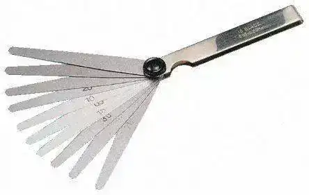

Ni siquiera sabía que esto se llamara "galgas":
¿Alguien puede decirme para que se emplean?

Sirven para comprobar la separación entre los gavilanes, y para un millón de cosas más. En mis tiempos de estudiar FP se usaban para comprobar el ajuste de los "platinos" del encendido del motor de los coches de los años 80 y anteriores.
Ver el archivos adjunto 184805

Yo tampoco tengo ni pajolera idea para que se emplean las galgas, supongo que servirán para ajustar plumines no ?

Las galgas se emplean para aumentar el espacio entre los gavilanes, y aumentar el grosor del trazo. Empezando por las más finas, y aumentando poco a poco, sin pasarse.

Yo es que ahí prefiero no dar consejos porque existe la posibilidad de arruinar el plumín... lo que yo hago es coger mi lupa de 60x y ver qué es lo que le pasa a los iridios, y en función de lo que vea, así actúo...
En líneas generales lo que has dicho es así, aunque yo no suelo hacerlo.
