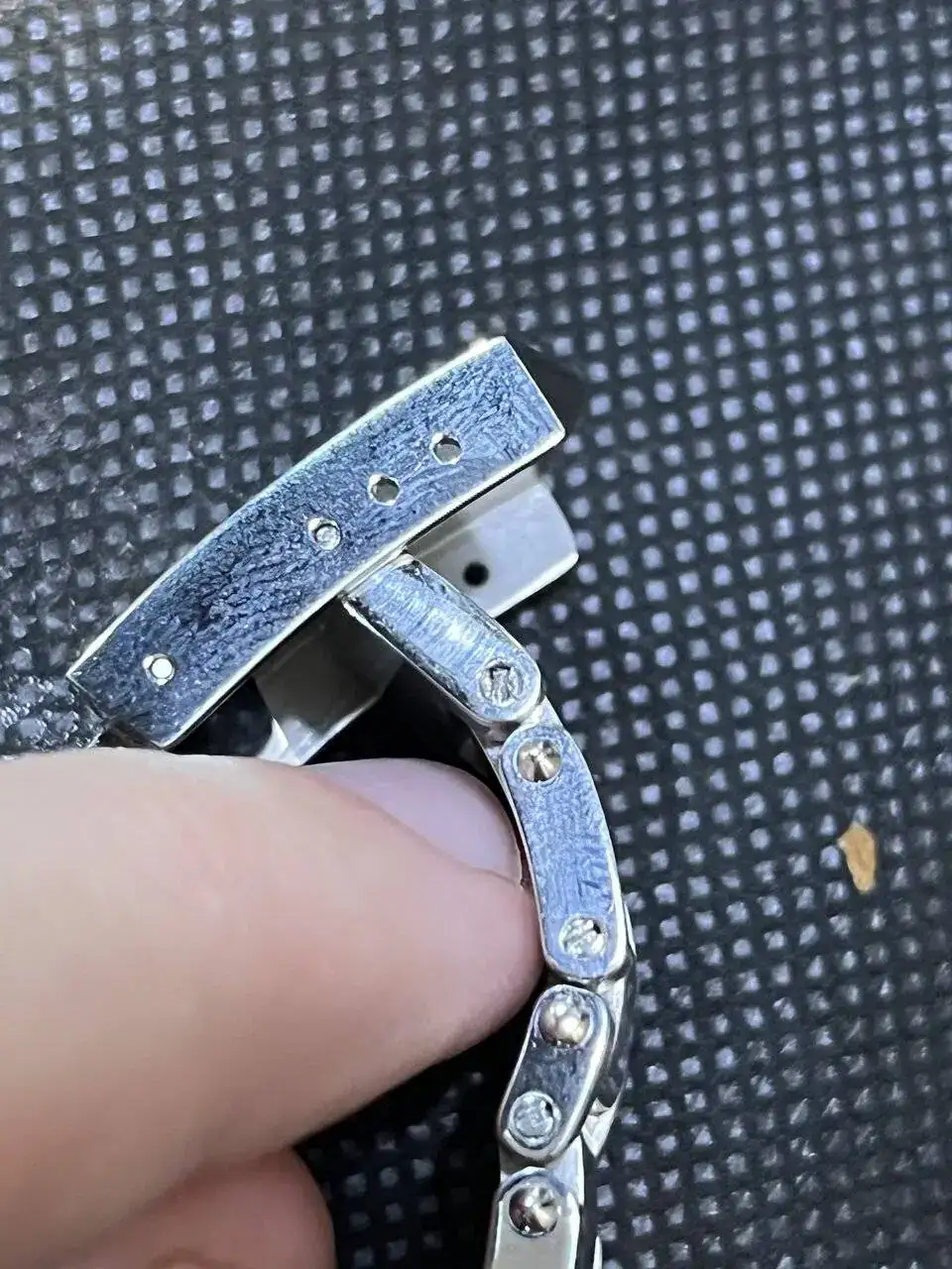

Hola compañeros, el otro dia me di cuenta que tenia uno de los tornillos del bb58 tiene la cabeza comida, me imagino que pasaria al achicar el brazalete, esto tiene alguna solucion en el caso de que no puedan sacarlo para sustituirlo por uno nuevo? Escucho opiniones, gracias
Prueba con unos golpes secos sobre la cabeza del tornillo para ver si "suelta" tensión. Ayudale con una gota de 6en1 .La siguiente sería dremel y broca sin miramientos.

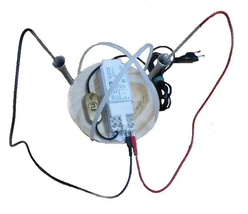

Puntas eléctricas​
En ocasiones, si no es taladrando nos encontramos ante la imposibilidad de desmontar los pasadores de las cadenas viejas, con, esta herramienta, conseguiremos extraerlos, sin tener que taladrar.
Herramientas y material​
  • Aguja de acero, de tejer de unos 5 mm.
  • Cable eléctrico con enchufe.
  • Cuatro clavos pequeños.
  • Cuatro tornillos rosca de madera.
  • Interruptor de luz aéreo.
  • Ocho tornillos de madera, de varias medidas.
  • Pilas R 14, no alcalina.
  • Plato de madera de pulpo, de unos 15 cm.
  • Reactancia de lámpara 220 V 12V.
  • Un par de bridas de nylon.
  • Un par de muelles de tope de puerta.
  • Un par de trozos de cable, rojo y negro de unos 60cm.
Elaboración
Extraemos el núcleo de grafito de la pila. Hacemos punta en ambos lados, al grafito como si lápiz fuera, lo partimos por la mitad. Serramos las puntas de la aguja de tejer, y en sus orificios, encajamos las barritas de grafito de forma que nos queden bien sujetas. Serramos las puntas de tejer por la mitad, e introducimos por sus extremos, de la aguja de tejer, el cable eléctrico, de 60 cm hasta el fondo. Escañamos el tubo de forma que nos quede el cable bien sujeto. Colocamos la reactancia en el plato de pulpo, lo sujetamos con los tornillos. Colocamos los cables en sus regletas, correspondientes, el de entrada con enchufe a 220 V y los cables de las medias agujas en la salida de la regleta de 12 V. Colocamos el interruptor aéreo, al cable de 220 V. Fijamos en el plato de pulpo, con un par de tornillos. Fijamos en los laterales con tornillos, los topes de puerta de muelle, en forma de embudo. Clavamos las bridas de forma que nos queden un par de arcos en forma de bóveda. Nos colocamos unas gafas de soldar, y enchufamos a la corriente, juntamos las puntas y en unos segundos veremos que las puntas de grafito se ponen al rojo vivo. Tras comprobar que todo funciona ya podemos conectar las puntas y e ellas durante unos segundos en los estrenos o sobre, pasador o tornillo a extraer.
Pulir una vez terminada la extracción.
