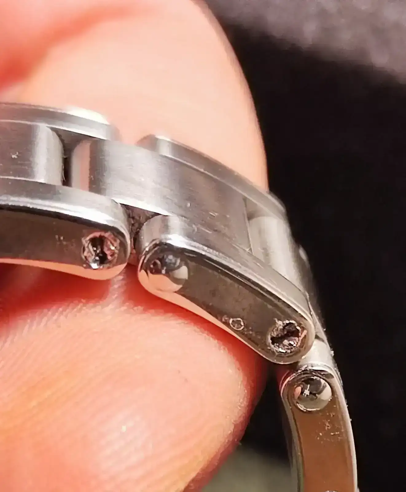

Hace unas semanas me hice con un brazalete del Tudor Black Bay 58 que tiene algunos tornillos pasados de rosca con la cabeza en bastante mal estado. He consultado a algún relojero de mi zona y ninguno se atreve con ello.
¿Sabéis de algún relojero esté donde esté que pueda hacer este tipo de trabajos?

No se a que tornillos te refieres. Pon una foto.
Hola Isabel, gracias por contestar. Adjunto foto.
Diría que para eso ya toca taladro/ cortar, y eslabones nuevos.
PD. Cuánto daño hacen el exceso de fijatornilllos y los destornilladores malos.
Me imagino al antiguo propietario...
Para extraer los tornillos dañados, deja sumergido +- 24 horas las partes dañadas de la cadena en alcohol de 96, y al día siguiente, afloja los tornillos, o bien dale calor con un de capador, y cuando este bien caliente mira de aflojarlos, otra forma es calentarlos con las puntas eléctricas de Galy, eso si una vez extraídos tendrás que pulir las partes afectadas por el excesivo calor.

Muchas gracias @6aly por tu respuesta. No dispongo de herramientas para ello y no quiero empeorar la situación. ¿Conocéis algún relojero que pueda hacer este tipo de trabajos?
muy improbable que te lo acepte un relojero😕
Lastima, pero está la cosa bastante fea.
