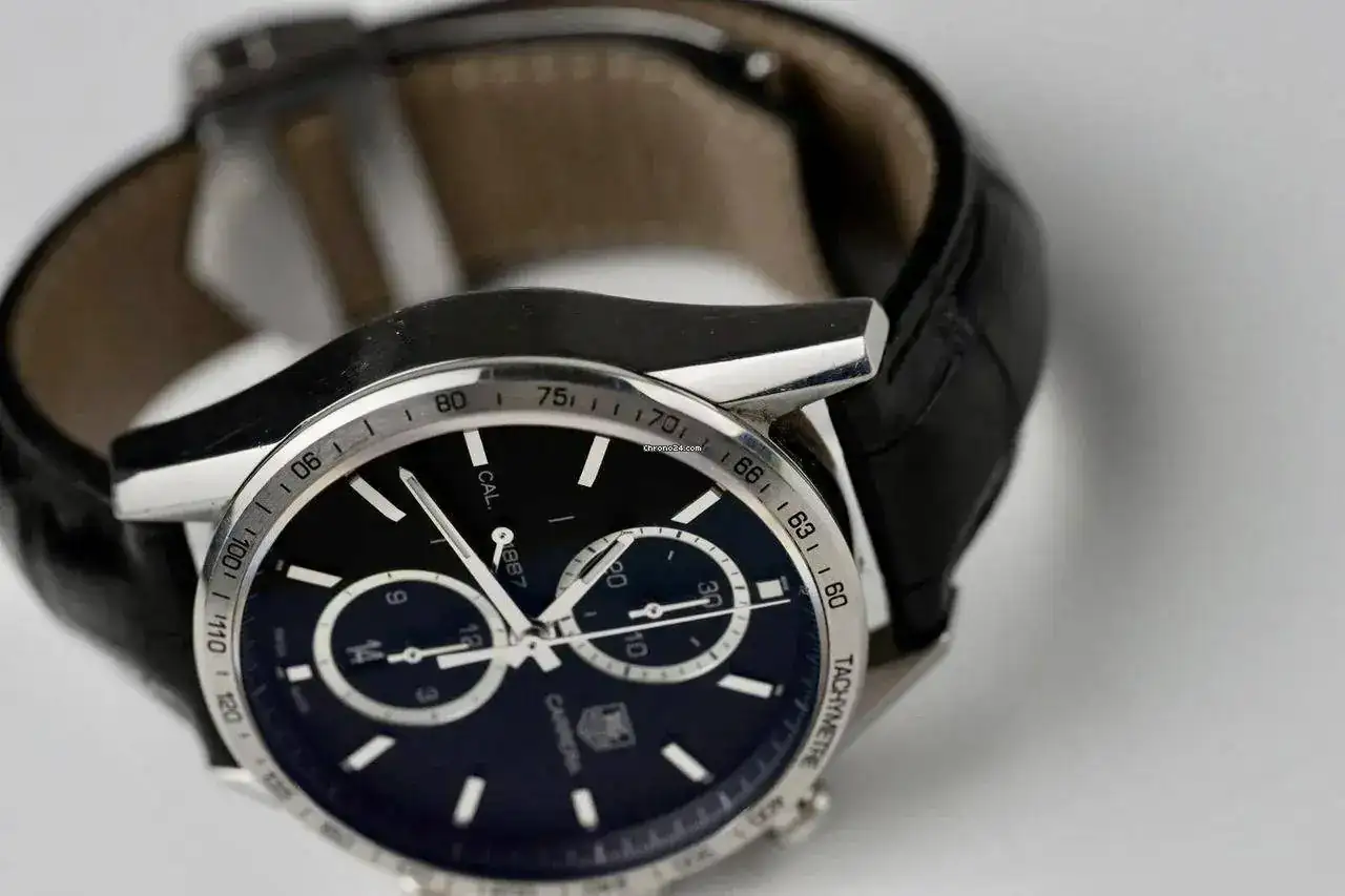

Vi que si le daba cuerda y lo dejaba sobre una superficie plana podía funcionar durante horas, pero a la que lo movía o lo cambiaba de posición, el reloj dejaba de funcionar. Decidí llevarlo a un servicio técnico autorizado de TAG Heuer, y fue allí donde me confirmaron que se trataba de un prototipo. Según me dijeron, cuando pidieron las piezas de repuesto en base al número de serie del reloj, la casa les respondió que no les constaba en el archivo el número de serie con la referencia del reloj. Tras pedir algunas fotos del reloj y revisarlo bien, se dieron cuenta de eso, de que se trataba en verdad de ese primer prototipo del TAG Heuer Carrera Calibre 1887.
Y aquí va el problema técnico del enunciado: para mi desgracia, me dijeron que no es posible encontrar repuestos para este reloj, porque su movimiento es un calibre experimental y según parece, las piezas no encajan.
¿Creéis que es posible encontrar alguna solución para eso? No tengo muchos conocimientos técnicos, pero me gustaría pensar que el problema no es grave, dado que al parecer el reloj llega a funcionar. El problema es que según cómo lo muevo, se detiene. ¿Alguien sabe de algún relojero especializado en cronógrafos por aquí Barcelona que pudiera ayudarme con esto?

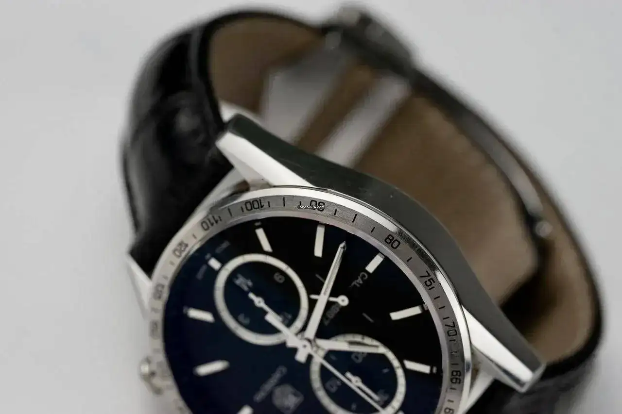

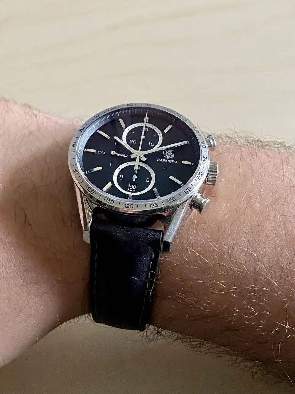

PD: Os comparto algunas fotos de mi reloj:

Pues el reloj es un espectaculo, felicidades por esa obra de arte.
La solucion, creo que esta a dos niveles, o un injerto de la pieza que falta o hacer la pieza, para lo primero creo que se buscaria compatibilidad, para lo segundo, ir a la fabrica del calibre. perdona si no te puedo ayudar mucho, mis conocimientos técnicos no van muy lejos.

¿Por qué no pones fotos propias del reloj?

El reloj es muy bonito, enhorabuena.

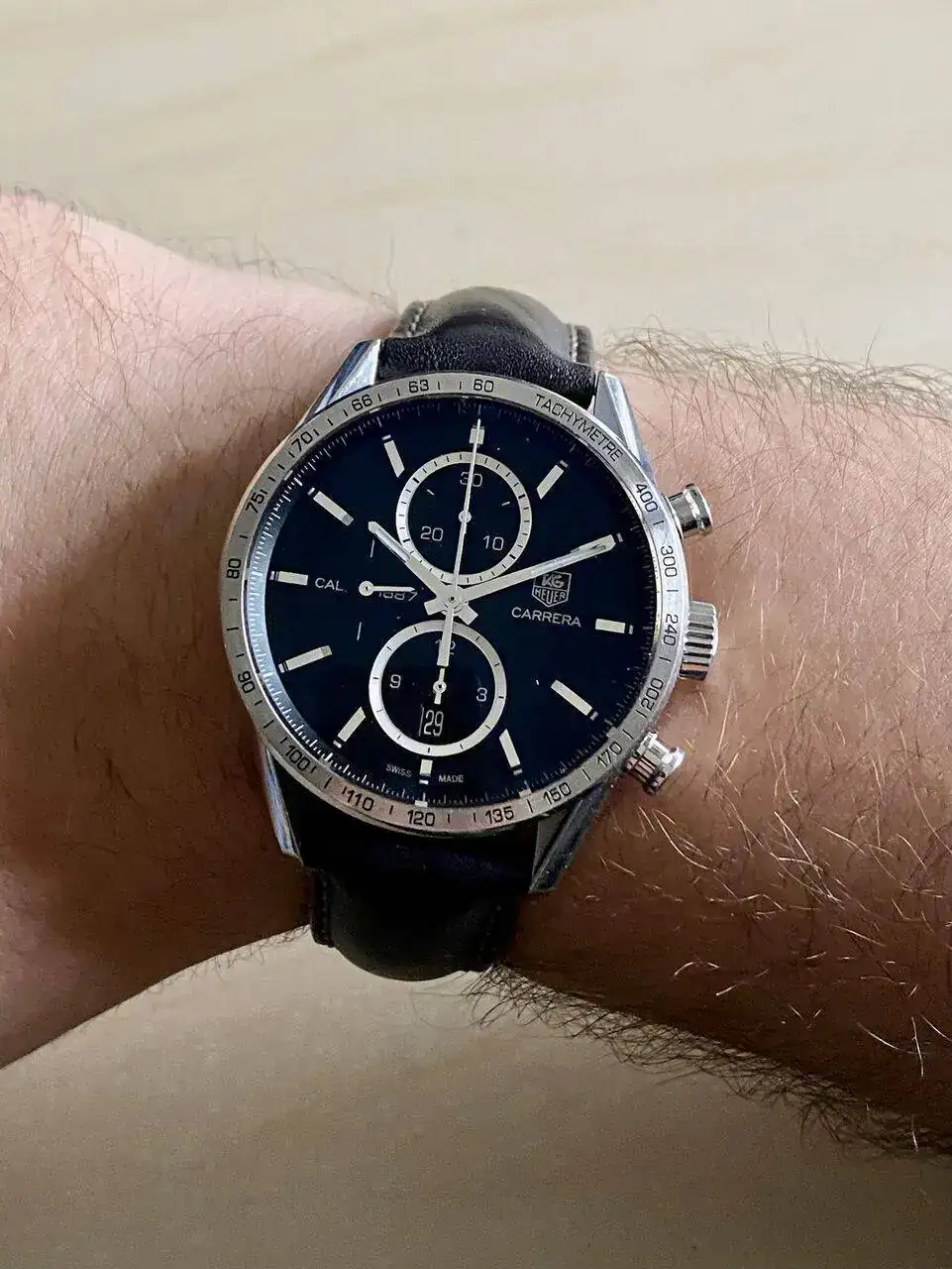

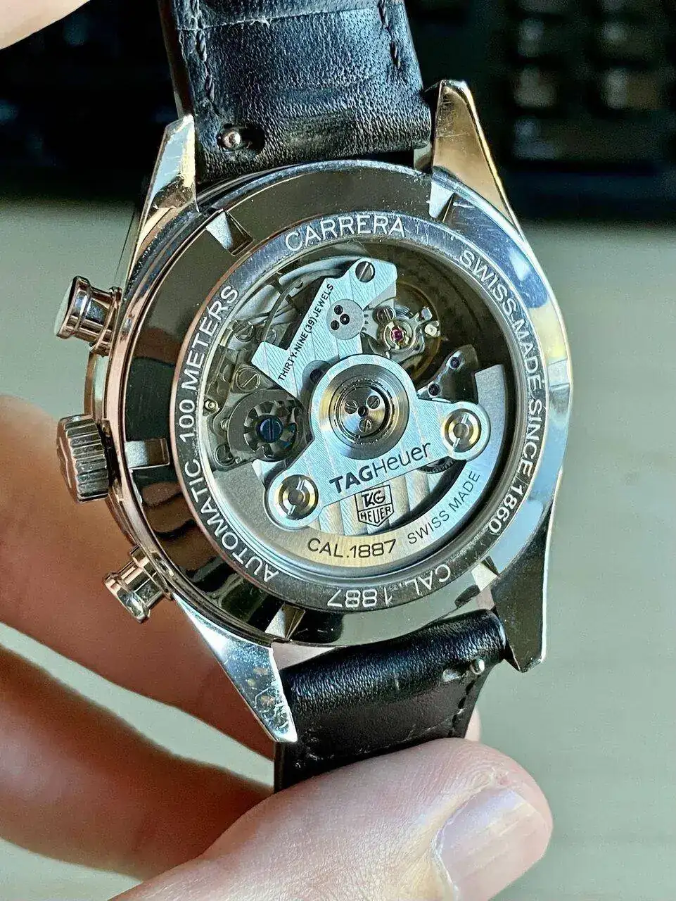

Es que las fotos que le hizo el vendedor me parecen tan bonitas... y las mías tan cutres... 🤣🤣 Pero ahí van!

Ver el archivos adjunto 2547010Ver el archivos adjunto 2547011Ver el archivos adjunto 2547012
