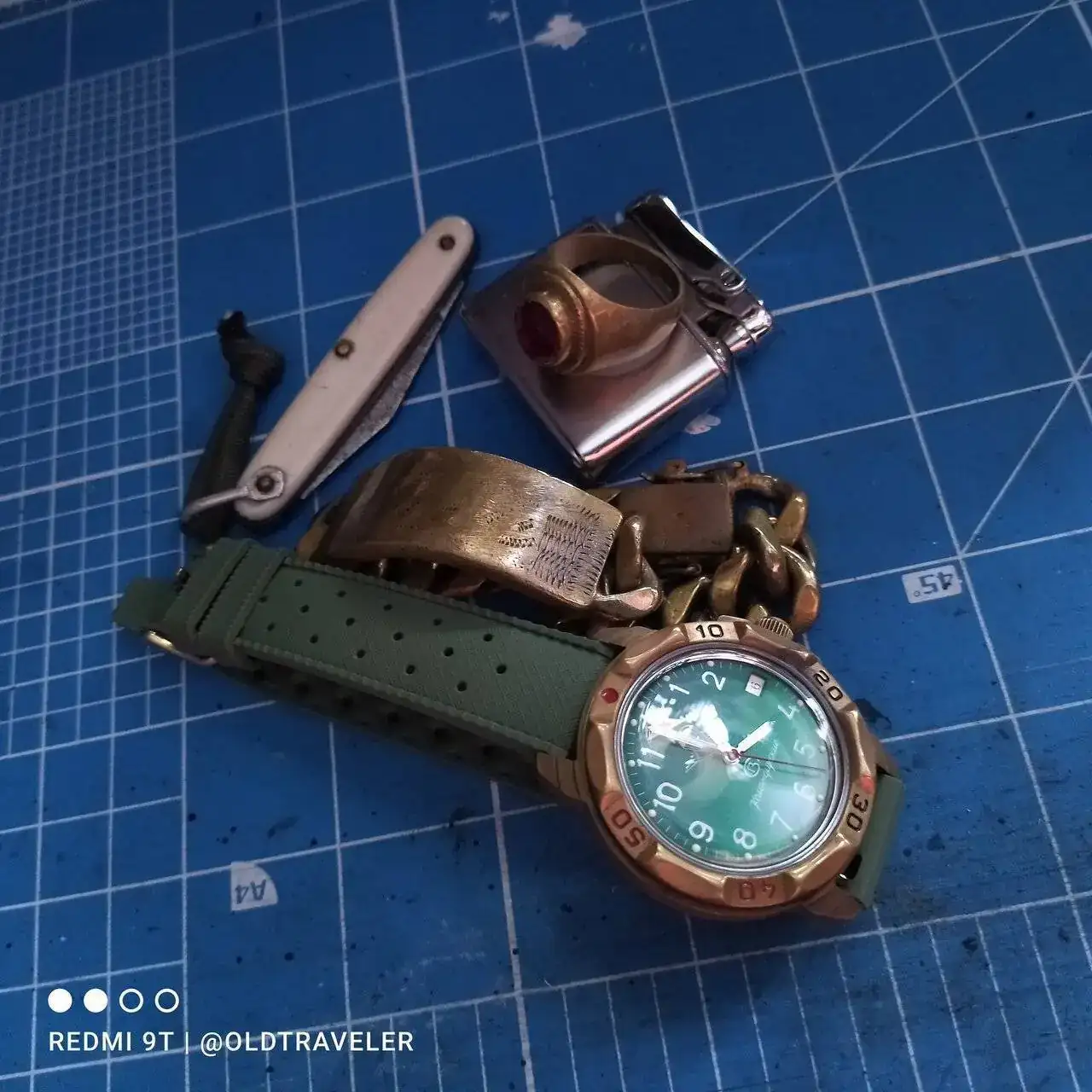

Yo tengo varios de laton como este Komandirskie y un chino de bronce y he dejado que la patina aparezca de forma natural, y si los lavas con agua y jabon, no pasa nada.
Es curioso ver como va evolucionando la patina.

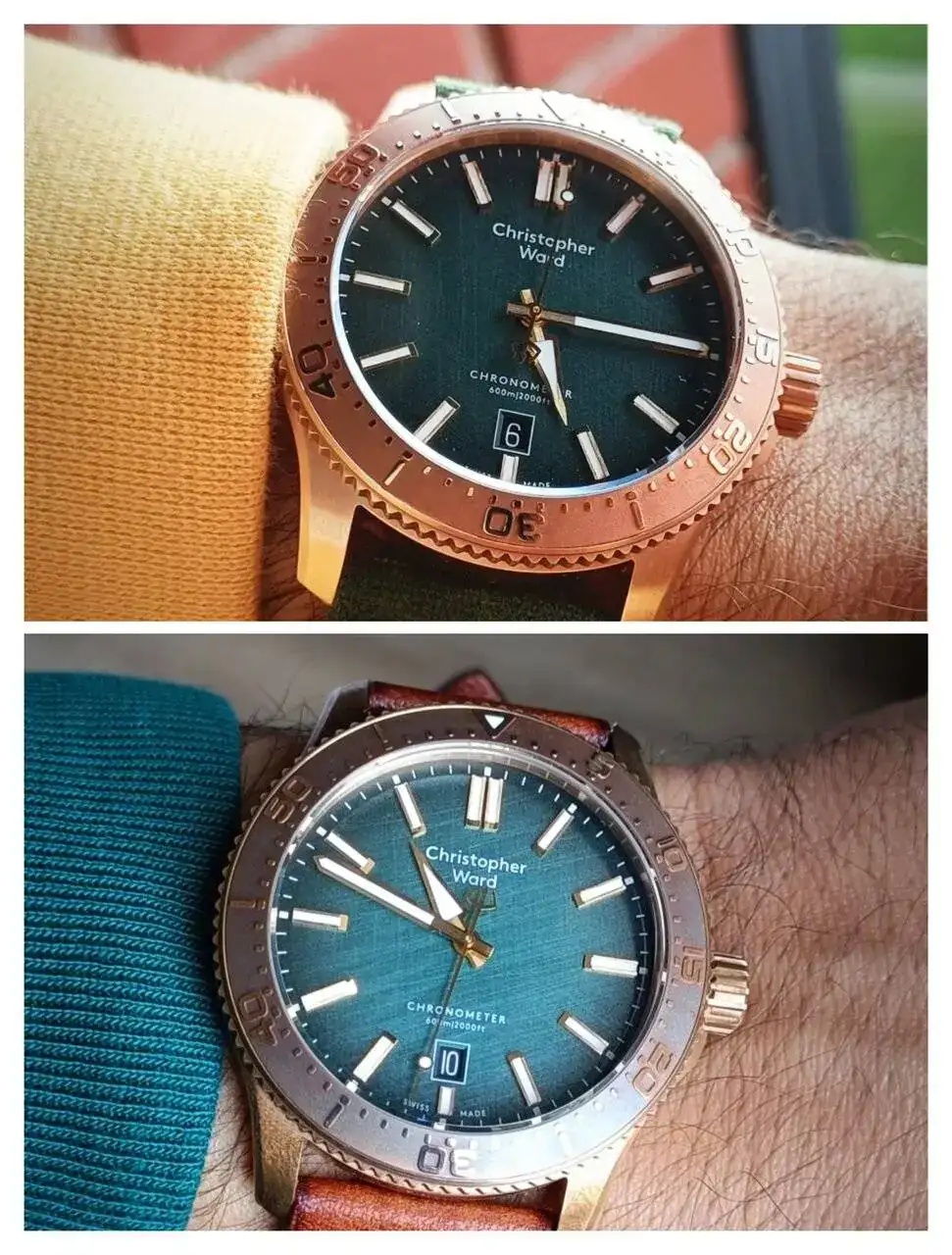

Y otra para demostrar que la pátina mejora el bronce!

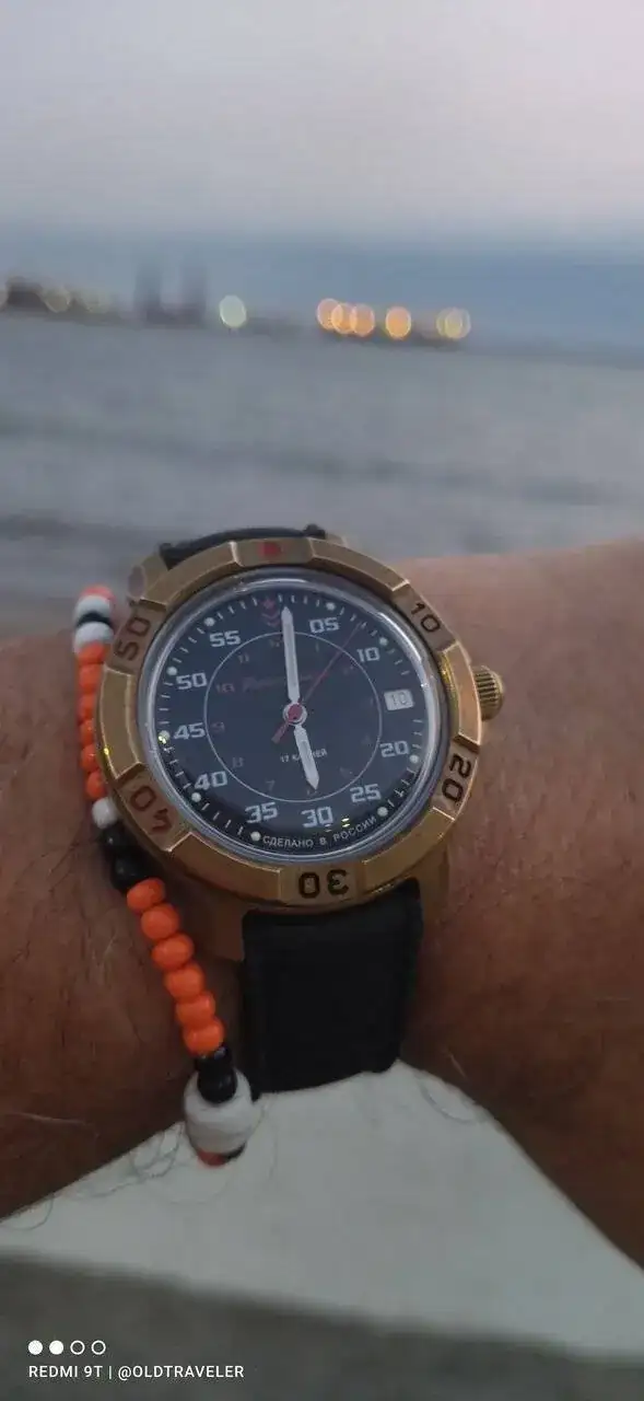

Yo tengo un Legend diver y no le hago nada en especial, sólo me ducho con él puesto y así no acumula suciedad.
Tampoco le acelero la pátina, el mar y piscina en verano le van dando ese toque añejo.
