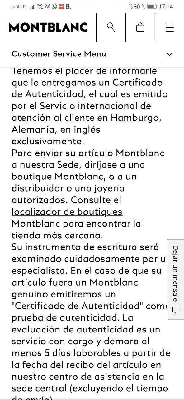

Esto está en la web de Montblanc, en el apartado "servicio de atención al cliente" bajo el título "¿Cómo puedo saber si un artículo Montblanc es auténtico?". Tienen un teléfono 914141700 de 9 a 18 horas. De lunes a viernes.

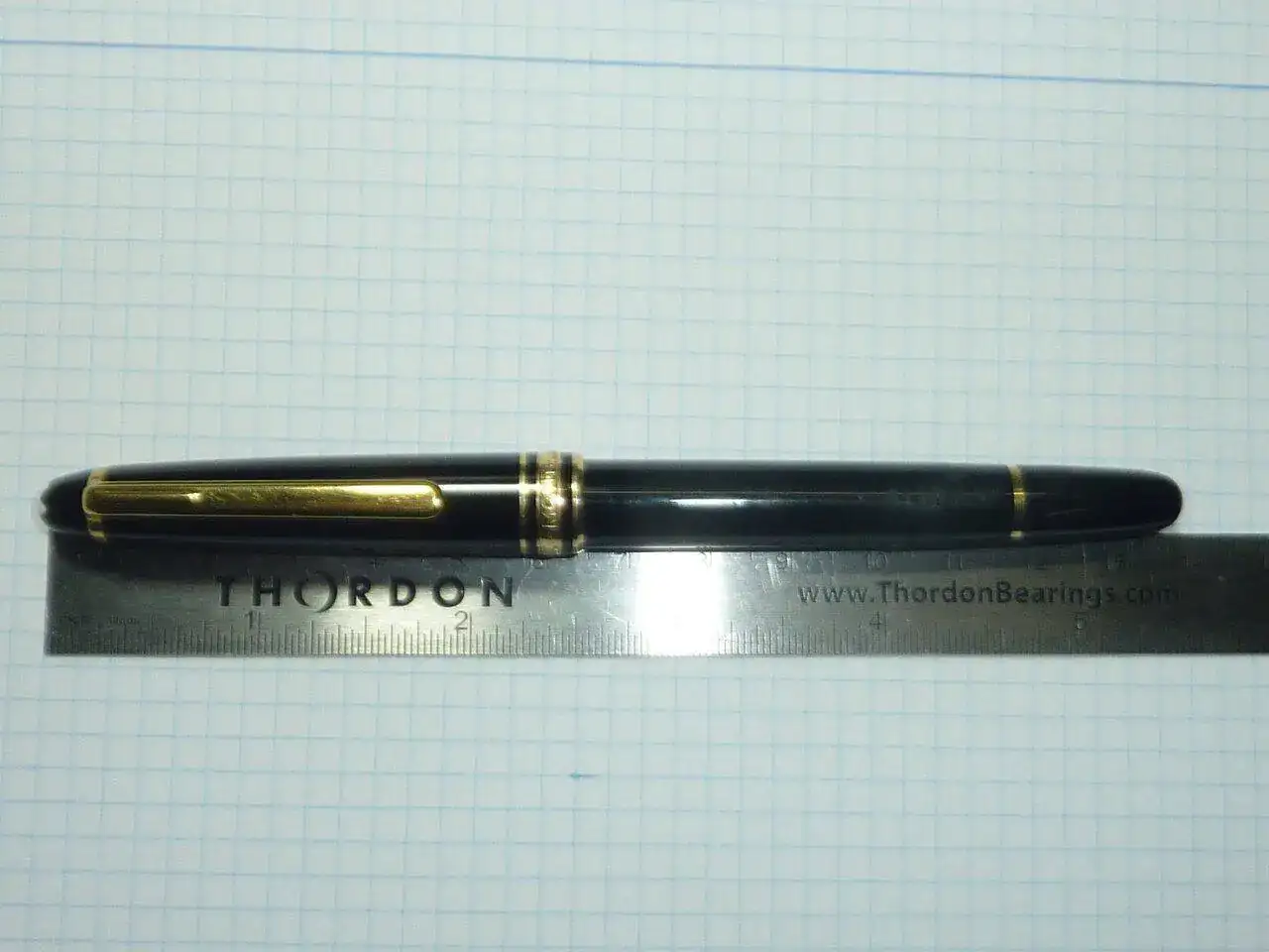

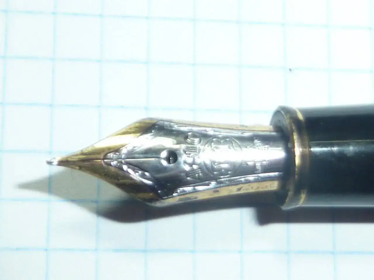

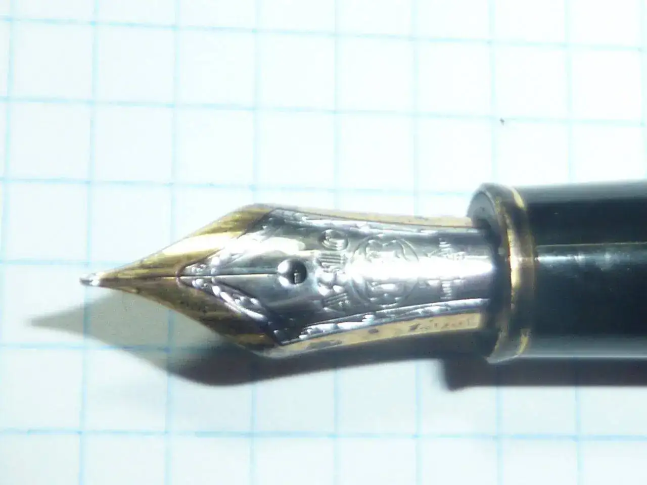

He sacado unas fotos de la pluma qeu es una MB Meisterstuck pero de la cual no se anda acerca del modelo y eso qeu conservo la caja y las instrucciones , pero ahi no viene ese dato.
La pluma con capuchón mide 135 mm y sin capuchón 120 mm.
Adjunto fotos, igual también me hace falta una cámara mejor :😊:.

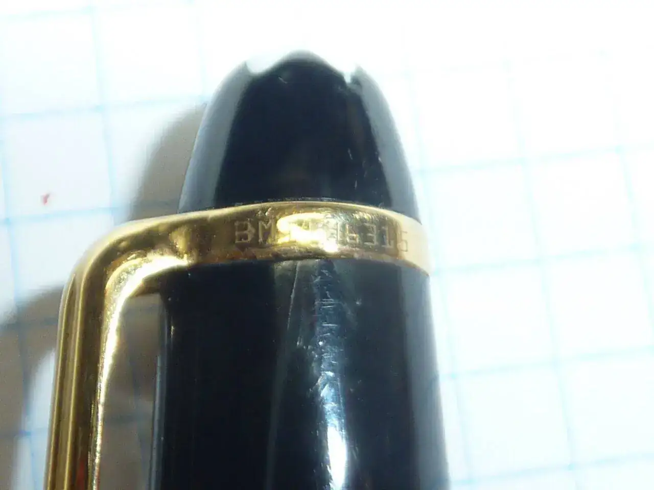

He intentado sacar una foto buena donde se viera el numero de serie pero no he podido . El numero que aparece serigrafiado es el BM1106315

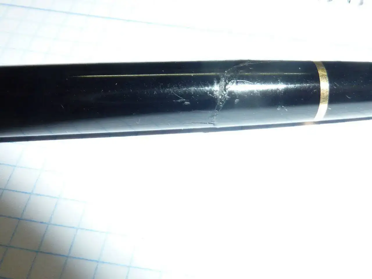

No se aprecia en la foto, pero la parte trasera en su día se em cayó al suelo, en unas oficinas de mas de 400 m2 tuvo que caer justo en la única baldosa que habia y se partió. La pegue y la pulí como mejor puede pero se nota bastante aunqeu la pluma cumple su función. Fuí un dia a una tienda MB para decirles que quería una parte trasera de repuesto pero me dijeron que no, que había que mandar la pluma a Alemania y al verdad es qeu despues de ver muchos comentarios prefiero no hacerlo. Mi idea es buscar en por aqui y en ebay dicha pieza y para ello qeuria saber exactamente cual es el modelo qeu tengo, aunque probablemente cualquier "cuerpo" Meisterstuck podrá enroscar y ser compatible ¿o estoy equivocado¿

Es una 144 "moderna", de las de resina (también hay 144 antiguas, de celuloide, muy distintas). Es fácil de distinguir además de por su pequeño tamaño, porque es la única Meisterstück cuyo capuchón va a presión en vez de a rosca, y tiene un anillo dorado en el extremo de la zona de agarre. Precisamente este anillo y el cierre a presión son su punto débil, ya que el anillo se desgasta con el uso.
Ningún cuerpo que no sea de 144 te va a servir como reemplazo, tienen diferente diámetro. De hecho la parte inferior no se desenrosca y habría que cambiar todo el cuerpo. Si te lo hacen por el coste de la tarifa plana de Montblanc (no sé en cuánto está ahora) no es mal negocio.

La identificación de la pluma lo has hecho simplemente por las fotos o en el codigo que viene serigrafiado hay este tipo de información ?

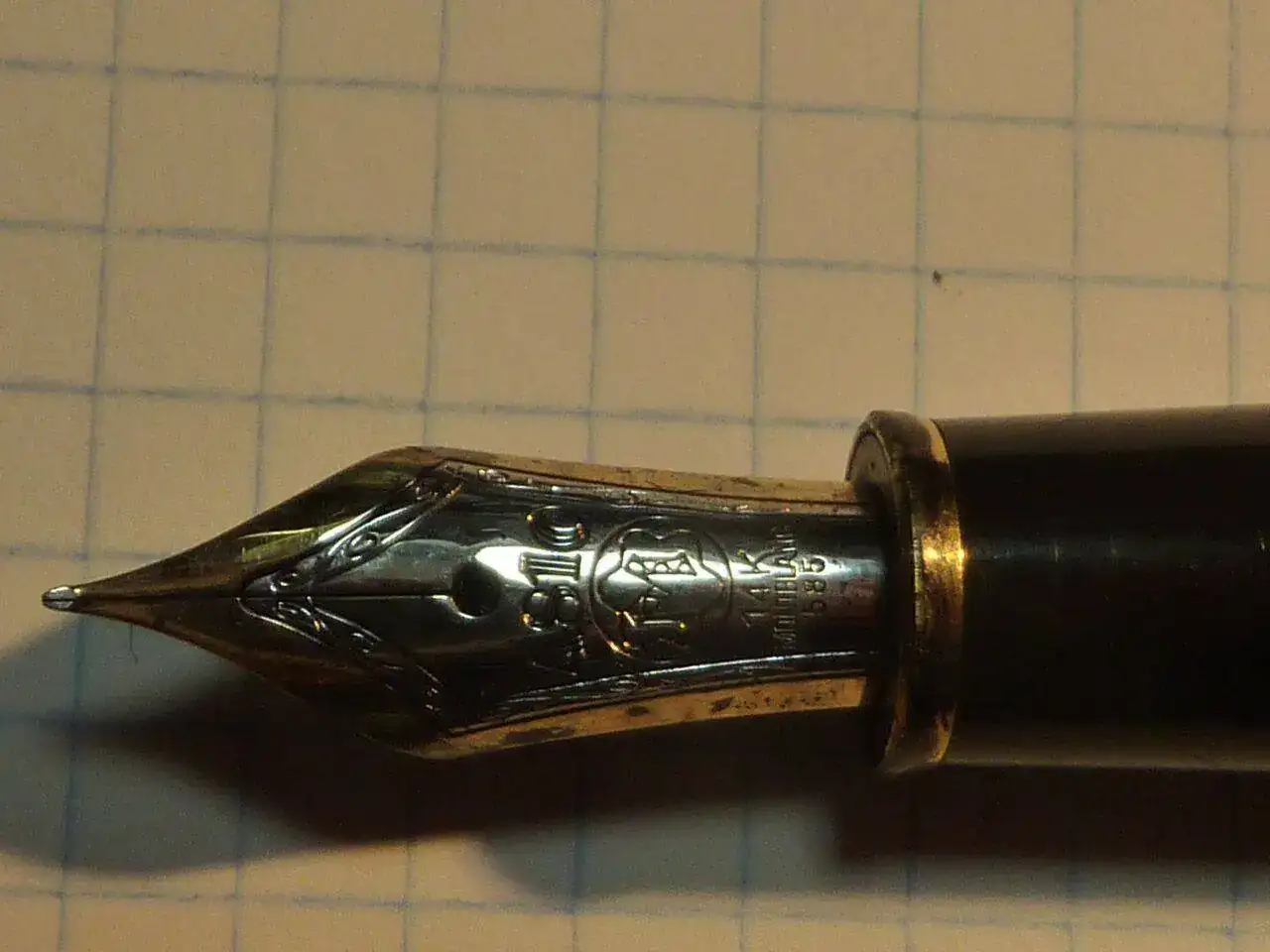

Sabrias decir que tipo de plumín es, tengo dudas entre fino o medio, flexible, rígido , ... Pensaba que todo eso se podria sacar del código o simplemente el código es un número de serie de autentificación de la marca¿¿
Por otra parte no he entendido muy bien lo que comentas de que habria qeu cambia rtodo elcuerpo.

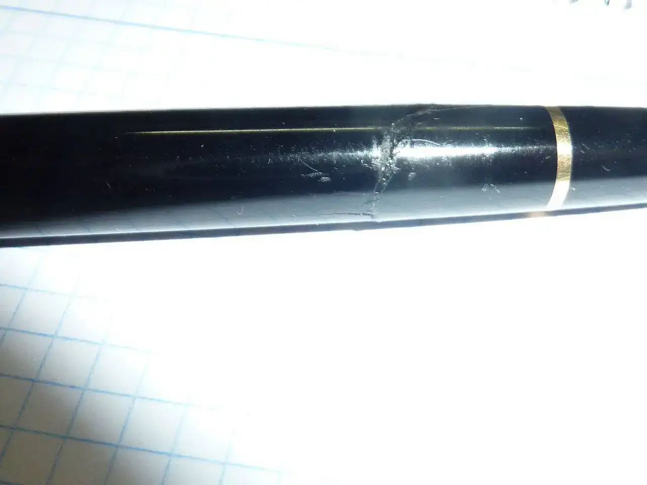

Yo lo unico que quiero cambiar es la parte trasera, la que alberga el cargador de tinta. Como se puede ver aqui, de cerca si se nota la "rotura" aunque en principio no impide para nada su uso, es simplemente una cuestión de cariño.
Entiendo qeu si encuentro cualquier parte trasera de MB que sea Meinsterstuck 144 me valdría, intento encontrar algo de segunda mano barato con defecto que aunque el plumín no funcione pueda aprovechar la parte trasera.

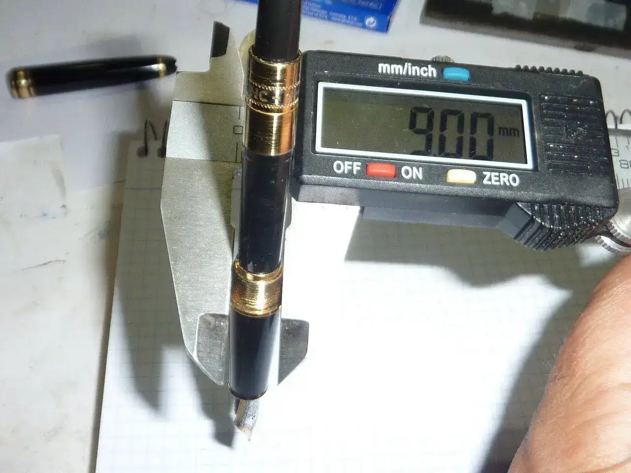

He visto que la rosca mide exactamente 9.00 mm.
Por las fotos. No te puedo decir el grosor del plumín por las fotos, pero si pones una muestra de escritura tal vez podamos aventurarnos. En Montblanc no viene marcado en ninguna parte, solo en una pegatina que llevan cuando las estrenas y que se quita el primer día. Los plumines modernos de Montblanc (con alguna rara excepción) son todos bastante rígidos, los flexibles dejaron de hacerse hace al menos 50 años.
El código solo sirve como autentificación (o servía, porque los falsificadores los hacen iguales). Puede que de los modernos se guarde modelo y serie en alguna basa informática, de los que tienen ya unos años ya te digo yo que no se guarda nada porque estos números de serie son anteriores a la popularización de los ordenadores
Ver el archivos adjunto 2504611
Esa parte donde está la rotura es lo que llamamos el cuerpo. Las otras son el capuchón (la tapa), y la boquila (donde va insertado el plumín). El extremo del cuerpo es el culote, que en este caso no se desenrosca del cuerpo.
Sí, tu idea es acertada, buscando otra 144 que tenga mal el plumín o el capuchón, el cuerpo te debería de valer. Y digo debería, porque si hay mucha diferencia en tiempo de fabricación entre una y otra las roscas pueden ser ligeramente diferentes.
Reacciones: mrubio
¿Has oído hablar de los japoneses que ponen pan de oro en las grietas de las porcelanas rotas? Yo pienso que si se puede haría algo parecido con esa. Reforzarlo, para que no se debilite, pero que se vea.
La Parker 21 mía de primera comunión también tuvo una fractura en el barril. Cuando aquello lo pegué con cianoacrilato y quedo firme, pero claro, se ve la fisura. He podido adquirir un barril azul de P21 docenas de veces, es fácil y de hecho tengo otras "sin valor histórico" con el barril bien, pero al final siempre he preferido dejar el recuerdo de la herida, porque es parte de la vida.
También podrías intentar rellenar más la grieta, echando polvo de resina (un plástico similar pulverizado, procedente de otro barril de desguace p. ej. ) sobre la gota de cianoacrilato, lijar con varias lijas finas y cada vez más finas y pulir con pulimentos y ceras todas las veces que quieras hasta que se te quiten las ganas. Probablemente quedaría al filo de lo impecable.
