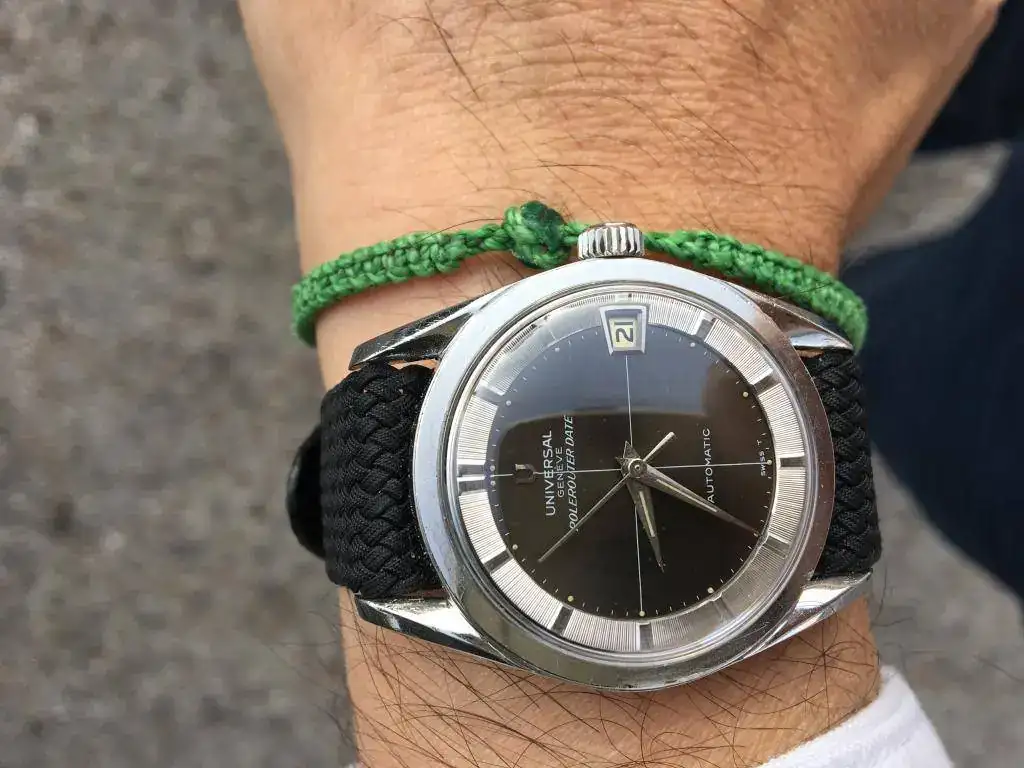

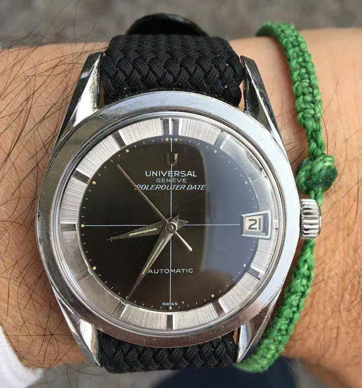

Hace un tiempo inicié un hilo mostrándoos un Pole que con una característica que, hasta entonces, me había pasado desapercibida: su caja era una caja Super Compressor. Sí, sí, Super Compressor de una sola corona, como acreditan las patentes grabadas en el interior de la tapa, pertenecientes a E. Piquerez.
El caso es que, a raíz de aquél hilo, alcancé a recordar que entre los repuestos arrumbados, sin orden ni concierto y en condiciones poco ejemplares, tenía un desecho de Polerouter con una caja de similares características … me afané en la rebusca y allí estaba: una Super Compressor de 1964¡¡¡. De hecho también tenía el movimiento, un 218 incompleto y ruinoso, con una esfera machacada y sin agujas ni corona.
Y claro, como no podía ser de otra forma, me empeciné, cual Frankenstein relojero, en insuflarle vida a tan inerte materia …. ::evil::::evil::::evil::::evil::. El proceso ha sido largo:
1. Localicé una preciosa esfera negra que tenía guardada como oro en paño, con cierta degradación de esa que se viene en llamar "tropical".
2. Junto con la esfera apareció un juego de agujas dauphine más que decente … La segundera hube de improvisarla a la espera de algo más apropiado.
3. Le puse un cristal de los güenos, sin lupa pero de generosa altura y abombada silueta, comprado en la bahía. Hube de adaptar el arillo de tensión interior con la Dremel, para lograr un buen acoplamiento con el bisel de la esfera.
4. Acondicioné y limpié el calibre, localicé las piezas faltantes en la bahía, parte del rotor y muelle de tensión de la rueda de segundos ... Huelga decir que aquí intervino mano profesional, mi buen amigo y relojero Miguel.
5. Improvisé unas bridas para sujetar el calibre a la caja. Su ejecución, ensayo y error, me llevó TRES días y algún disgusto¡¡¡ :-((
6. Aproveché la corona de otro reloj Super Compressor, con su bonita cuadrícula, que también formaba parte de la legión de muertos de la caja. Lógicamente, no es Universal, pero es idéntica a la que traía en origen.
Y así, tres meses después, tras idas y venidas, compras y devoluciones en EBay, acumular un par de dioptrías a mi maltrecha vista, laceraciones y cortes varios en dedos, discusiones y problemas de entendimiento con la Dremel …. he conseguido rescatarlo. Estoy más que satisfecho con el resultado,
"ahora solo necesito descansar ….." (cantaban los Héroes del Silencio) y que no se cruce nada el próximo Domingo ;-);-);-);-);-);-)
FOTO TORCIDAAAAAAA …. COMO SIEMPREEEEEEE¡¡¡¡¡ :-((:-((:-((:-((:-((:-((::bye::
Buen finde, amigos¡¡¡¡

Joerrrrr menuda preciosidad te has currao, parece nos.8o
rodilla, me has hecho sentir partícipe de tus sufrimientos y de tu logro. Te mereces tu y este Pole poner derecha la imagen.

La esfera y el cristal nuevo han obrado el milagro. La caja está razonablemente bien, el calibre está más castigado, ahora mismo parece funcionar correctamente, pero no pongo la mano en el fuego.

Te ha quedado precioso y flamante: la caja y el bisel están de lujo, las agujas fenomenal también (la segundera no llama nada la atención) y la esfera... supongo que en algún ángulo se apreciará el tropicalizado que dices, pero desde luego en la foto que has puesto yo la veo fantástica, con sus bolitas de tritio intactas y todo :clap: Espero que el calibre se comporte y lo puedas disfrutar mucho :Cheers:
Enhorabuena por ampliar tu excelente familia Poleroutiana, con el orgullo, además, de haber logrado que este último, de ser un desmembrado, haya pasado a ser un dignísimo miembro :worshippy:

En cuanto al Pole que te has agenciado, es una ma-ra-vi-lla. Es de hecho el Pole que quiero yo algún día, aunque puedo pasar sin la caja super compressor y hasta con una caja menos grande (al menos en la foto se ve enorme).

Lo del tamaño de la caja … no es el reloj, que es la muñeca; quiero decir, MI famélica muñeca.
El tamaño de la caja de éste es igual (más o menos) que la del resto de Poles: 35 o 35,5mm
