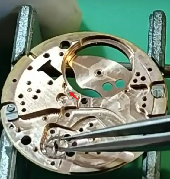

Vaya put***¡¡¡¡, ahora cómo salgo de ésta¡¡¡¡. Los tornillos rotos, con lo jodi+++ que son de extraer, era una broma comparado con esto. Era un agujita clavada en un orificio minúsculo sin rosca alguna de la que poder aprovecharse.
Por fortuna, los ingenieros de Omega pensaron en esta avería ........
Revisando algún video de Youtube del 562 pude ver lo que me pareció un rebaje extraño que me dio alguna esperanza. Era posible que el orificio tuviera salida¡¡¡
Seguía siendo una historia, porque para acceder al trocito de tija había que desmotar por completo el movimiento. Vamos, que no iba a ser una reparación sencilla. Pero por lo menos, tenía solución.
Pues así lo hice. Al extraer el tren de rodaje, apareció asomando por el interior el trocito de tija, con lo que tuve tan sólo que empujarla con las pinzas para que saliera sin problema.

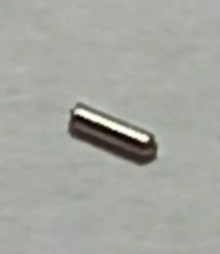

Aquí la "culpable" en cuestión
