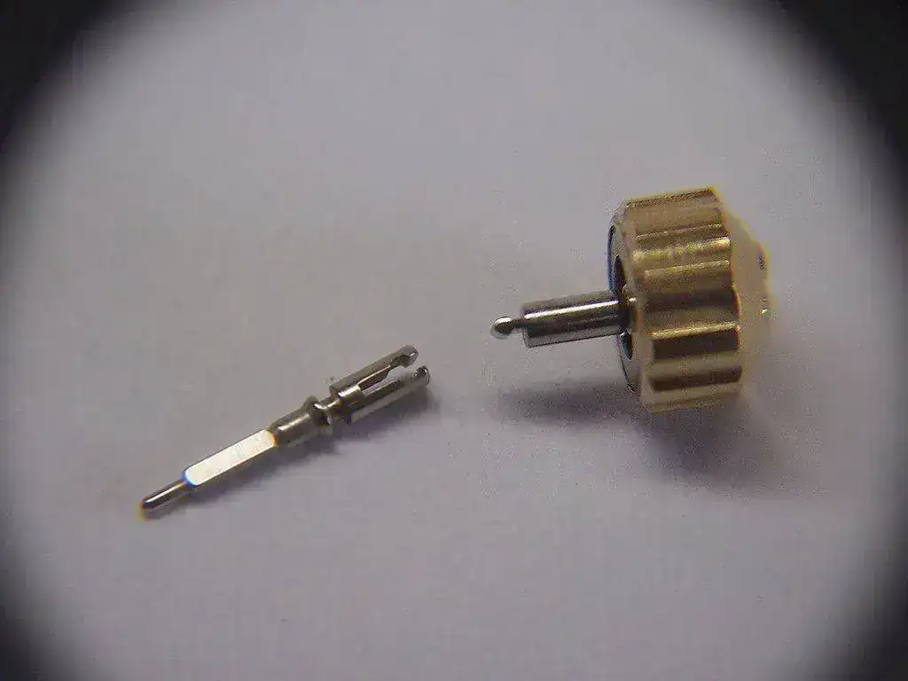

Querid@s amig@s,
estoy buscando una tija partida para un movimiento Eterna 1005 (ETA 1000), me estoy volviendo loco buscando y no logro encontrarla. A ver si se os curre dónde puede haber una en venta. Es del tipo de la foto adjunta. Solo he visto la hembra, pero la corona, no hay manera. Muchas gracias
Ninguna idea? gracias
Buenas tardes.
Dando por sentado que ya tienes la tija, ahora tienes que obtener (eso es fácil) un alargador macho ó hembra:
Macho:
Hembra:
En paso de rosca normalmente 90
Si lo que quieres es la corona original......eso es harina de otro costal y tendrás que buscarla por los números que vengan en la tapa de fondo del reloj.
Buenas tardes.
Macho:
Hembra:
Muchas gracias. Imagino que habrá diferentes medidas de alargador? sobre la corona, no es necesario que sea original, con que le quede mejor que la que tiene ahora, basta. Dónde puede comprarse ese alargador?
Buenas tardes.
Te tienes que dar cuenta de la medida del paso de rosca esto es: 80 - 90 - 100 etc...La medida normal es 90.
Como bien te pone NANDOMT estos ingleses son una opción para comprar el alargador, también tienen coronas originales de ETERNA.
Si no te interesa la corona original, en España cualquier almacenista tendrá los alargadores.
Muchas gracias a todos por vuestra ayuda. Estaría muy bien encontrar algún sitio en España que suministrase estas piezas. Las he localizado en Cusions, pero preferiría comprarlas en nuestro país
Buenos días.
Veo que eres de Sevilla........pues bien cerca tienes un almacen de relojeria de lo mejor.
En Bollullos de la Mitacion: COMERCIAL KIRMAN.
Ir a Kirman, suponiendo que los tengan, cuesta más que pedirlas a UK.
Te pilla lejos, pero aquí en Zaragoza está Aragonesa de Relojería. Son muy amables y tienen prácticamente de todo
