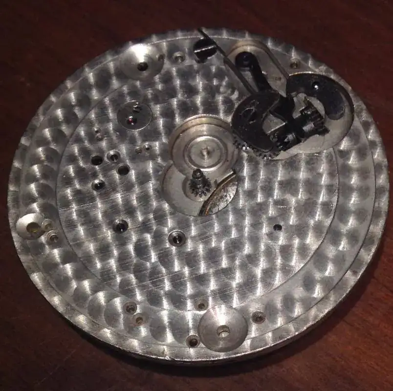

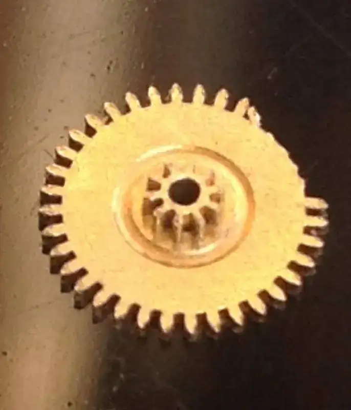

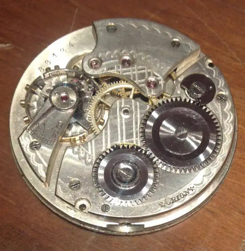

image.webpPues resulta que estoy restaurando un reloj F. Bachschmidt (orion) y tiene la rueda de minutos con varios dientes rotos. Por supuesto he buscado por los relojeros de la zona, y llevo varios meses buscando por internet algún movimiento igual para despiece, pero nada.
Así que sois mi última esperanza. Ahí van las medidas:
Engranaje grande, 6,78 mm. de diámetro, 0,46 mm. de espesor y 36 dientes.
Engranaje pequeño: 1,95 mm. de diámetro, y 10 dientes.
Diámetro del eje 0,65 mm.
Altura total, 1,09 mm.
¿Alguien puede venderme o sabe dónde puedo conseguir algo así?
Buen día Algoles; por favor: foto de la máquina y foto de la parte de atrás de la máquina donde vá la rueda de minutería. Con estas fotos nos ayudará mucho más. ¿donde queda exactamente "cerca del mar"?. Un saludo y gracias. Luis desde Argentina

Bueno, usted y yo estamos cerca del mismo mismo mar, pero separados por 10.000 km. de agua. Vivo en España, mas concretamente en la provincia de La Coruña.
Y aquí van las fotos:

Bonita máquina, sí señor. No será el motor de un Rolls, pero me alegra que trates de devolverlo a la vida, suerte!

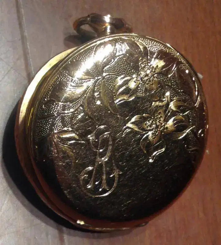

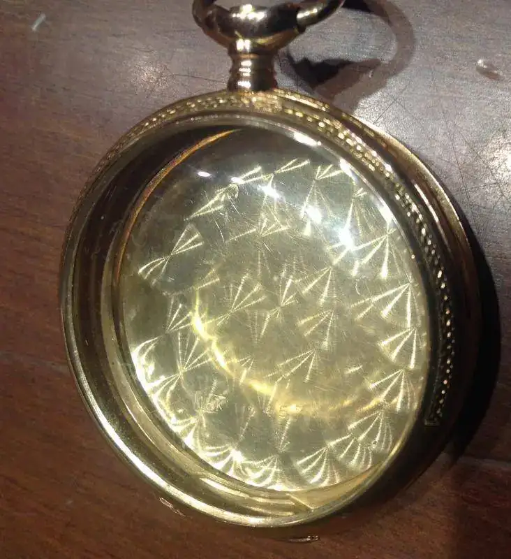

Jaja, ciertamente Rafagil no es un Rolls, pero al verlo funcionar, a mi me tiene muy buena pinta, con un movimiento de volante muy amplio y muy bonito. No puedo ver la precisión de marcha, porque no me fio mucho del Biburo, pero tengo la corazonada de que funcionará bien. Lo que más me gusta de este reloj es la caja:
Por cierto, solo pone la inscripción 18k, sin ningún otro contraste. Pero la tapa me parece demasiado fina para ser chapada. A ver si me podéis decir algo al respecto.

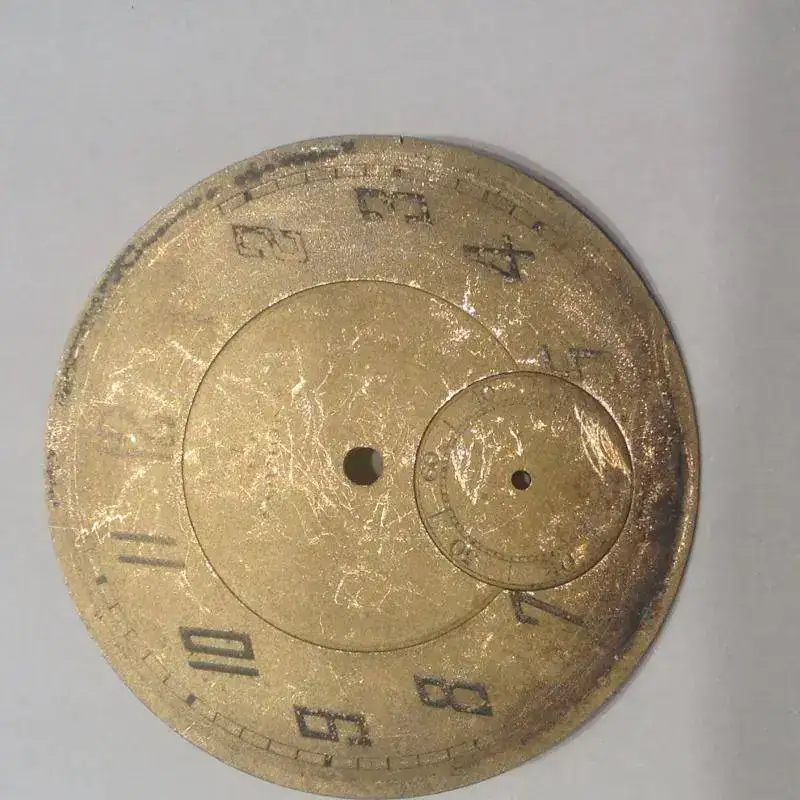

La verdad es que no pensaba enseñarlo hasta que hubiera terminado de restaurarlo , pero ya que estoy, aquí va la esfera, que como podeis ver está hecha una lástima:
Lo peor de todo es que no sé nada de él. He visto en mikrolisk las referencias al fabricante F.Bachsmidt, y poco más. No tengo ni idea del año de fabricación, y la única pista que tengo es que probablemente vino de Cuba.

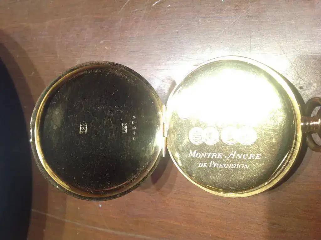

En la fotografía de la cara interior de la tapa trasera me parece ver arriba a la izquierda una cabeza de mujer. Si no me equivoca era la marca suiza del oro de 18k. Amplía la foto. Está cerca de ese pequeño brillo blanco de la zona oscura.

Tresenraya, me quito el sombrero. Has sido capaz de ver en una mala fotografía tomada con un móvil lo que yo no he sido capaz de ver teniendo la caja delante. Efectivamente, ambas tapas estan marcadas con una cabeza de mujer además del 18k y el número de serie, pero he tenido que usar una lupa 5x para verlas!!! ::blush::

Bachschmid patenta la marca Orion en 1919 y la cabeza de Helvetia creo que deja de usarse en 1933. El reloj debió fabricarse necesariamente entre esas dos fechas.
Edito para precisar que en Mikrolisk aparecen diversas patentes de la marca Orion por parte de Bachschmid y Brandt & Hoffman, B&H, el sello de la caja, así que esa fecha de 1919 es más que dudosa.
En todo caso, está claro que los registros nos interesan deben estar relacionadas con Brandt & Hofmann, o con F.Bachschmid, estar situados en Biel, y ser anteriores a 1933 (por la cabeza de Helvetia).
Con estas restricciones nos quedarían 1896, 1908 y 1919.
De las entradas de mikrolisk, yo creo que la más probable es la que aparece con el logo *ORION*, entre estrellas, el mismo que aparece grabado en el movimiento, en la esfera y en la caja, y que fue registrada en 1896.
Y por el esilo de la caja, a mi me tiene más pinta de Art Nouveau que de Art Deco, por lo que me inclino a pensar que sea anterior a 1920.

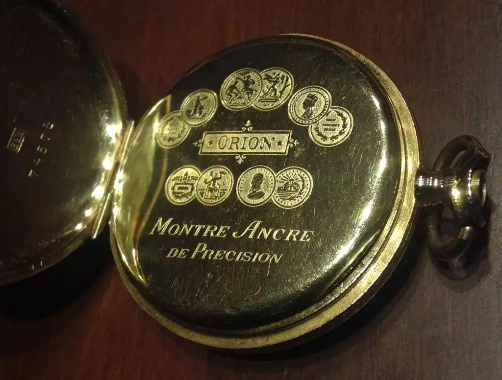

En los sellos del guardapolvo, las inscripciones para mi son ilegibles.
A principios del siglo XX, las medallas obtenidas por una marca aumentaban su prestigio, por eso era frecuente mostrarlas en el guardapolvo. Si no se tenían, se añadían como elemento decorativo y la imaginación del comprador hacía el resto. Son ilegibles porque no hay nada escrito en ellas. La primera de arriba a la izquierda no la veo bien, pero todas las demás son de adorno y esa casi seguro que también.

Tresenraya, gracias por la info. Como bien dices, esas medallas tienen todo el aspecto de ser "de adorno".
