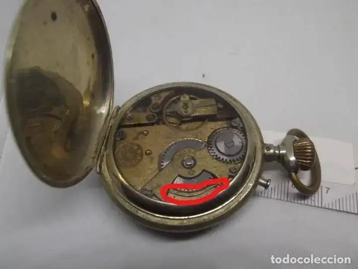

Bueno, como dice el titulo estoy buscando esta pieza que se ha roto de mi reloj de bolsillo. Si alguien me puede ayudar a encontrar una se lo agradezco de antemano.
En cuanto pueda subo foto de la pieza en concreto.
Pongo foto de la pieza en concreto.

Hola. Tendras que comprar un movimento de despiece para recuperar el muelle. Yo lo que haria es intentar fabricármelo yo. No creo que sea muy complicado.
Reacciones: lobezno0
Buenos días ismabel. Lo de fabricar uno casero es una idea que estoy barajando, como dices no debe ser muy complicado. Gracias por tu respuesta.
