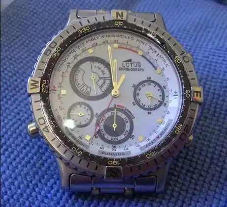

Hola, lleve mi Lotus 9462 (el de 4 esferas ) a cambiar la pila y me dijo el relojero que se había sulfatado la pila y que la mejor solución era cambiar toda la maquinaria...vosotros también lo creéis ? ;lo tengo desde el 94 y le he cogido cariño. Un saludo y gracias de antemano
Hola jaimot,
Si tu reloj es este o parecido:
Si no me equivoco monta un calibre miyota 6U50, se puede comprar por ejemplo aqui:
https://www.gran.es/?main_page=product_info&cPath=31_294_300&products_id=2644
por unos 90 €.
Exactamente es el de la foto (pero en verde...), muchas gracias.
Y esto mejor lo compro y se lo llevo al relojero para que lo monte ....o lo podría hacer yo ...gracias otra vez
